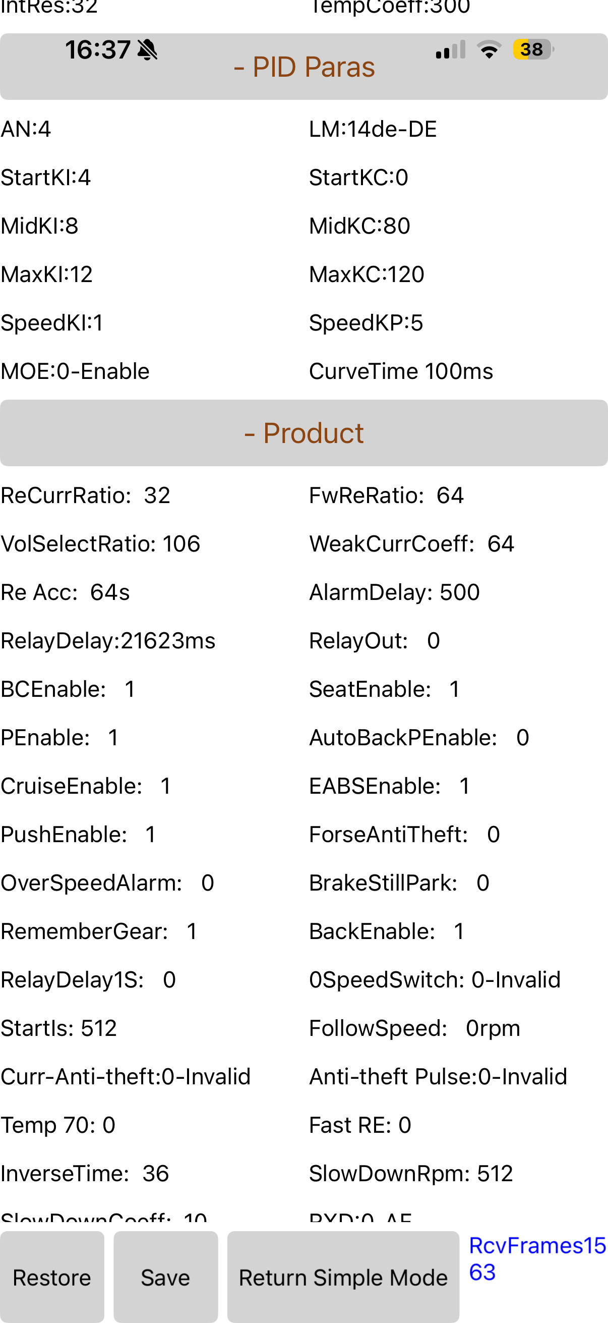

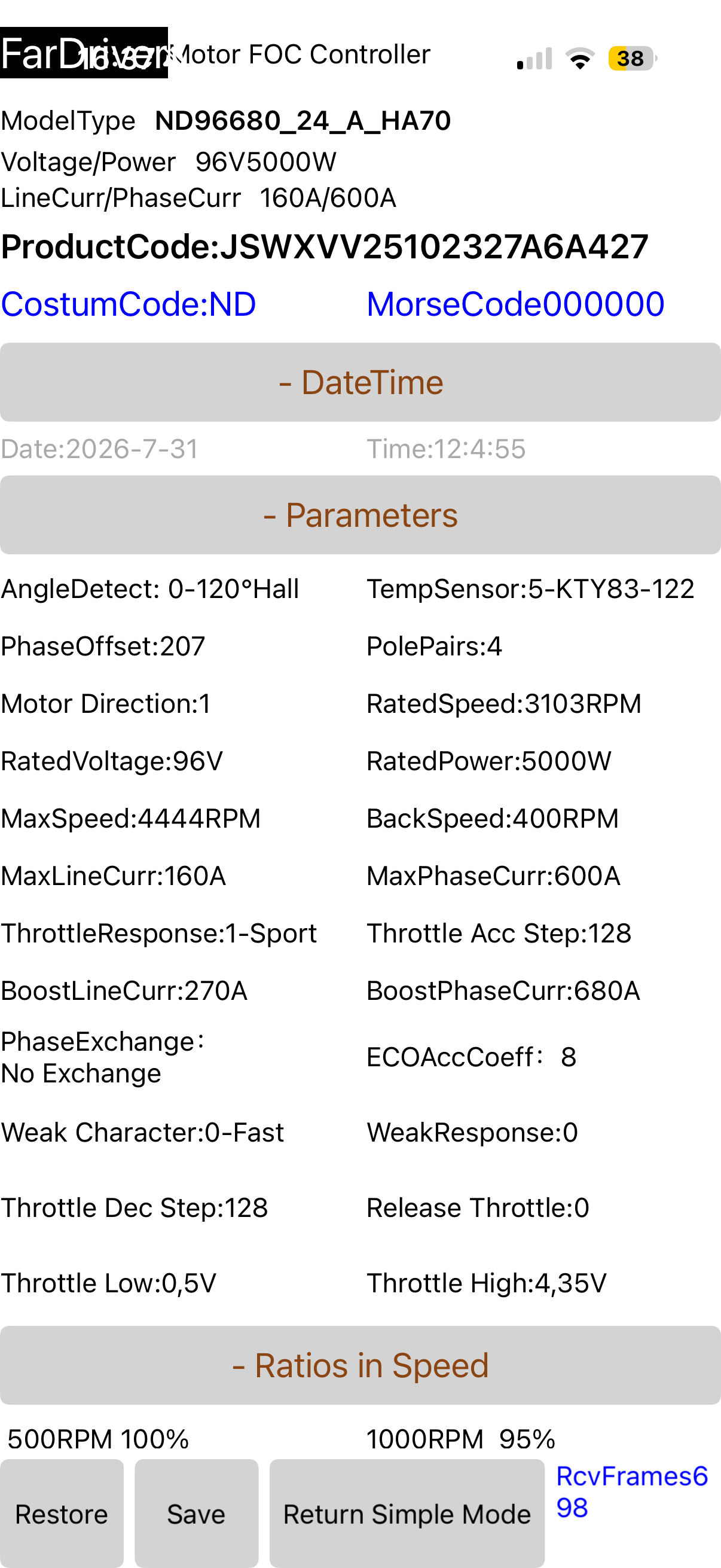

Re: Wildfire - starke Vibrationen aus dem Antrieb
Also: fangen wir mal positiv an: der Motor ist völlig OK, klingt auch sauber ausgewuchtet.
Das was da jetzt so hart klingt ist meiner Meinung nach ein Überschwingen irgendwelcher Regelparameter. Das kann verschiedene Ursachen haben.
Das kann zB. der Übergang zum FW sein, vermutlich aber eher mit den PID-Werten zusammenhängen. Da könnte man den Proportionalanteil etwas zurücknehmen.
Generell läuft mein Motor am Sevcon auch nicht 100% sauber. Keine Ahnung ob ich den gleichen Motor habe. Meiner müsste wegen gebogener Magnete (schwiergig nachzuschauen) und den doppelten Phasenkabeln ein V4 sein.
Ich habe mir mal das Service-Video angesehen: no offence, aber Victor verlässt sich auf den Autolearn. Der macht beim Fardriver erheblich mehr als nur Hallwinkel und Offset zu ermitteln. Der Rest ist: "wir haben die Einstellungen geändert, aber keinen Unterschied gemerkt"
Poste mal die Hall-Werte und die PID-Einstellungen. Keine Ahnung ob das was Auffälliges bei rauskommt. Problematisch ist halt das hohe Gewicht des Rades und das daraus resultierende Massenträgheitsmoment und die Leistung die der Controller "raushaut".
Es gibt halt keinen einfachen Regelprozess sondern zig Werte, die sich gegenseitig teilweise dynamisch beeinflussen.
Fazit: Motor heil.
- Jetzt ist die Frage: so lassen oder sich "down the Rabbit Hole" mit manuellem Feintuning beschäftigen?
Auch wenn ich dir nur zum Teil zustimme: Ursache / Wirkung, du hast das gleiche Geräusch und es mag sein dass ein Blech am Rahmen in Resonanz gerät. Zumindest zeigt es dass der Problemmotor "im Rahmen der eingestellten Parameter" nachvollziehbar gut/schlecht läuft.Dragoxx hat geschrieben: So 2. Aug 2026, 18:45 Hm also das klingt für mich nach dem Blech/Rahmen. Das Geräusch kenne ich auch. Aber wenn ich auf der Maschine sitze also beim fahren höre ich das eigentlich nicht oder es ist dann auch nicht vorhanden.
Fazit: Motor heil.

Schau mal drüber, ob dir etwas auffällt.error hat geschrieben: So 2. Aug 2026, 18:51Poste mal die Hall-Werte und die PID-Einstellungen. Keine Ahnung ob da was Auffälliges bei rauskommt.
