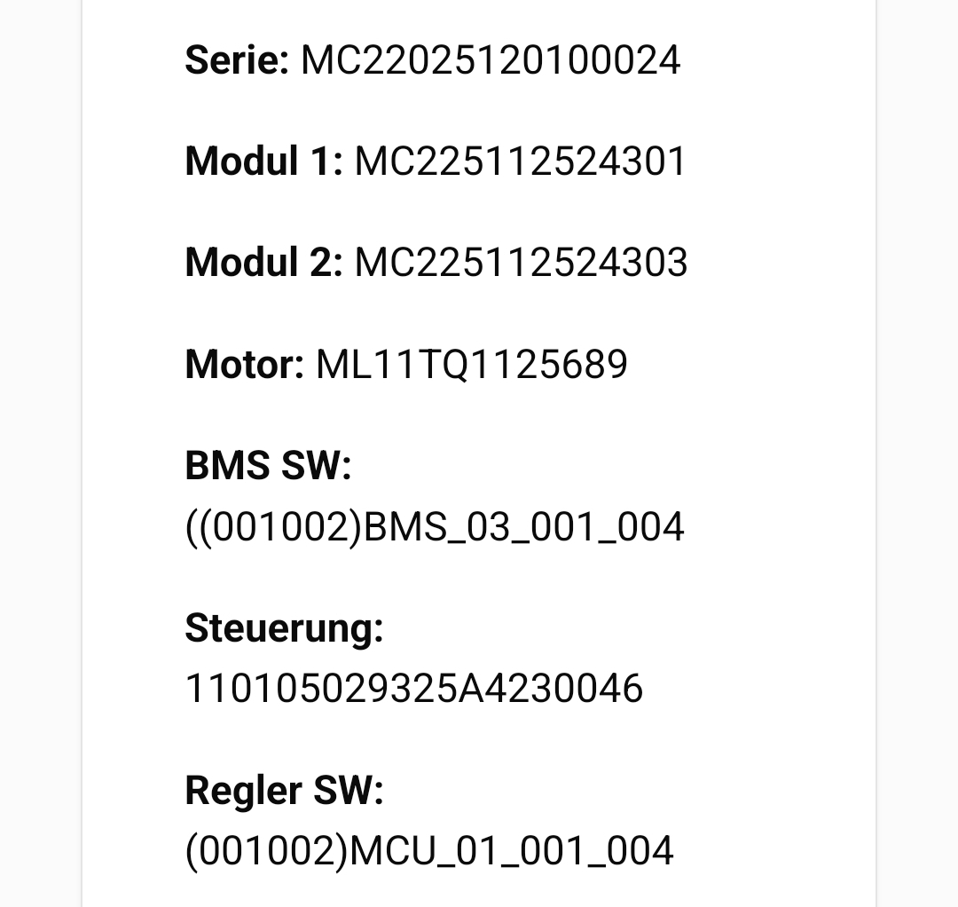

Relativ neu wurde bei meiner Maschine vor etwa 2 Monaten ein Update verschiedener Module gemacht.
Gern hätte ich gewusst, welche Module ein Update bekommen haben, was die Änderung für Auswirkungen hat, welche Fehler behoben wurden und möglicherweise welche Einflüsse sich auf das Fahrverhalten der Maschine daraus ergeben.
Was habt ihr für Softwarestände? Welche Fehler treten möglicherweise bei euch auf? Wo wird bei welchen Bedingungen eure Maschine, nach euren Beobachtungen, heruntergeregelt?
Schreibt es hier rein, ich fang gern mit einem screenshot meiner Maschine an.
Einzusehen auf b2c.nerva.eco. mit log-in:

Du schreibst, du hast den oben im Bild gezeigten Softwarestand.
Mit diesem wurde bei mir ein Fehler behoben. In einem Punkt betraf er die Hilfsbatterie. Der Sollwert für die Ladespannund vom DcDc-Wandler stand wohl zu niedrig.
Vorher 13.9V jetzt 14.9V. Das ist aber schon das einzigste. Andere Updates sind ohne Info, Historie oder irgendwelche Erklärungen. Da ist Nerva den Nutzern ihrer Maschinen meiner Meinung nach was schuldig.
