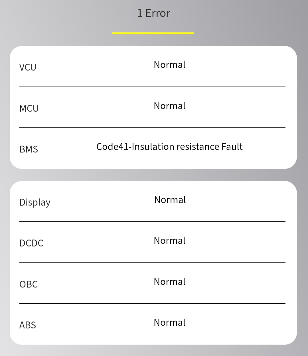

Fehler bisher nur BMS FAILURE.
Tritt bei Aussentemperatur über 27Grad und Fahrten über 70km/h auf.
Fehlermeldung ist im Anhang. Auswirkungen keine bisher.

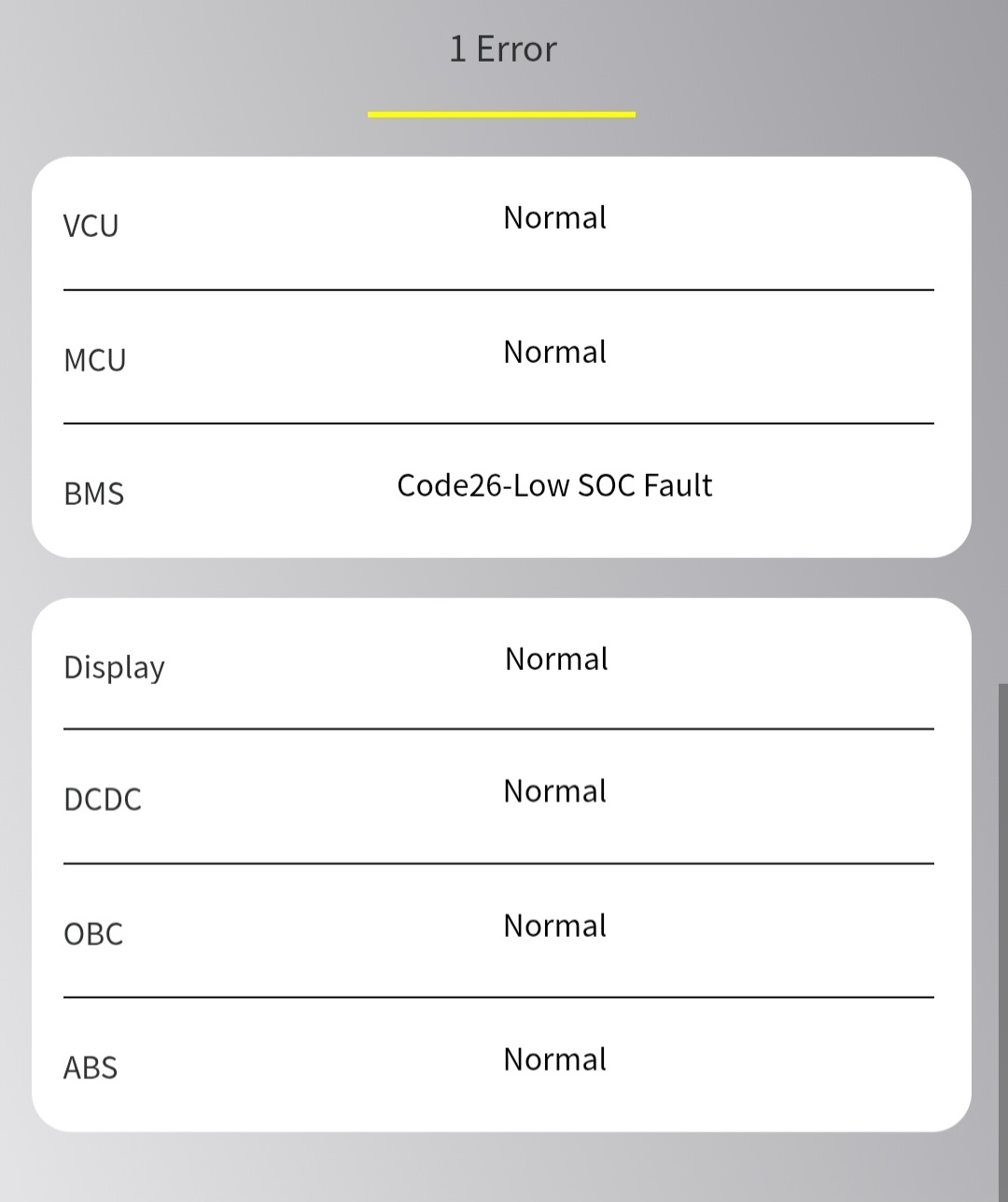

Eine Meldung zeigt den niedrigen Akkustand Code26 an. M.E. unnötig, da es ja weitere andere Anzeigen dafür gibt.
Die andere Meldung Code41 zeigt einen Isolationsfehler an, welche noch in der Klärung ist. Das Fahrzeug hat erst 900km runter.

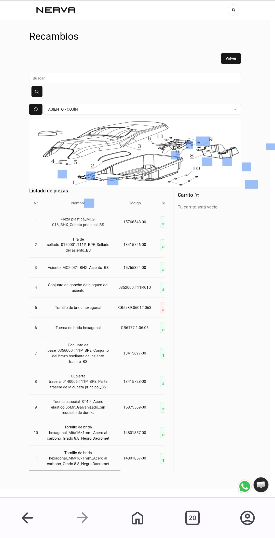

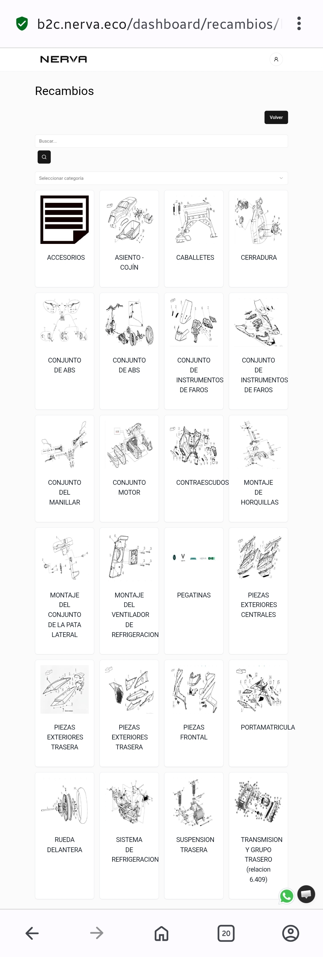

Ersatzteile sieht man mit Preisen nur im Spanischen Login, derzeit keine Möglichkeit der Bestellung... werde wohl versuchen eine 2. Sitzbank und ein neues Windschild zu bekommen, um das Schild länger nachzubauen und die Bank aufzupolstern...

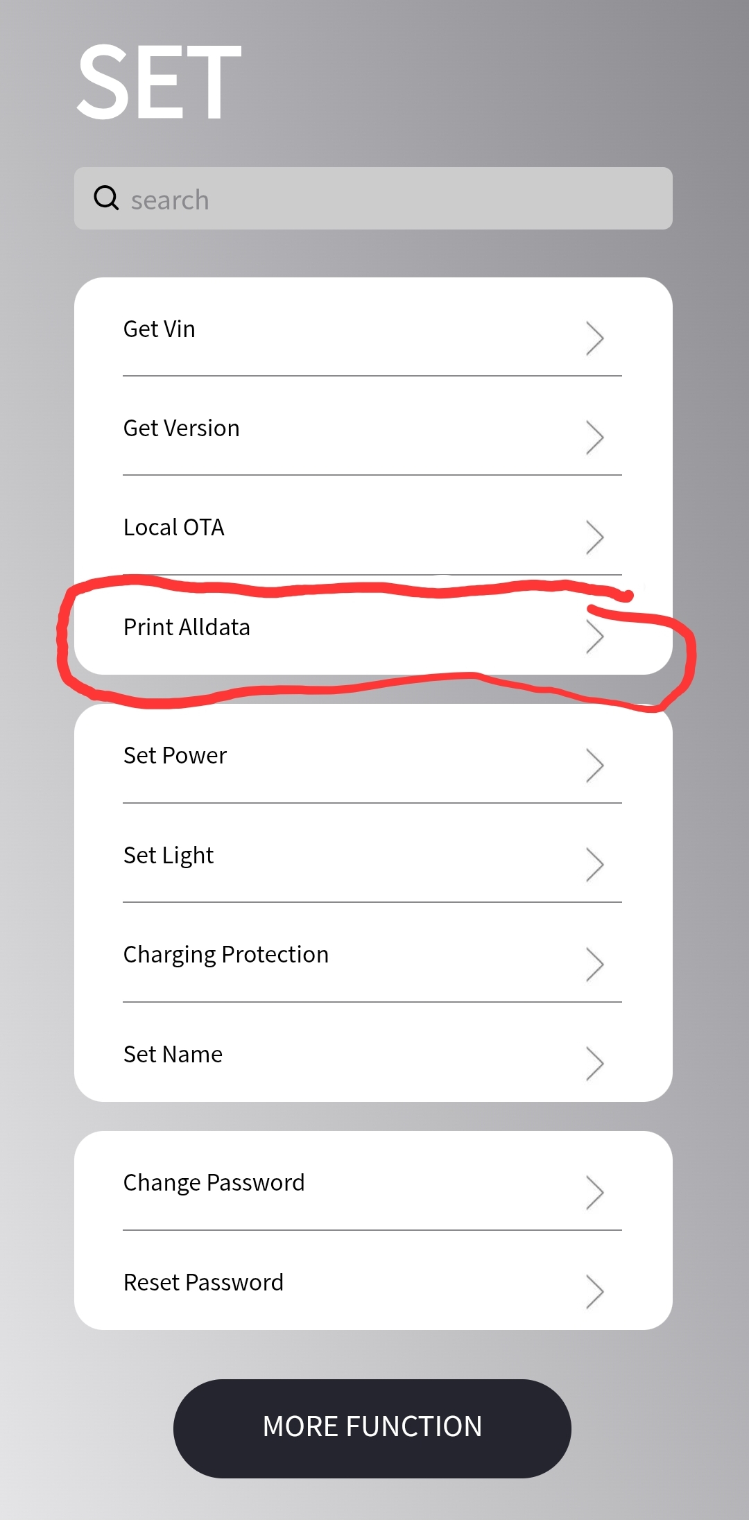

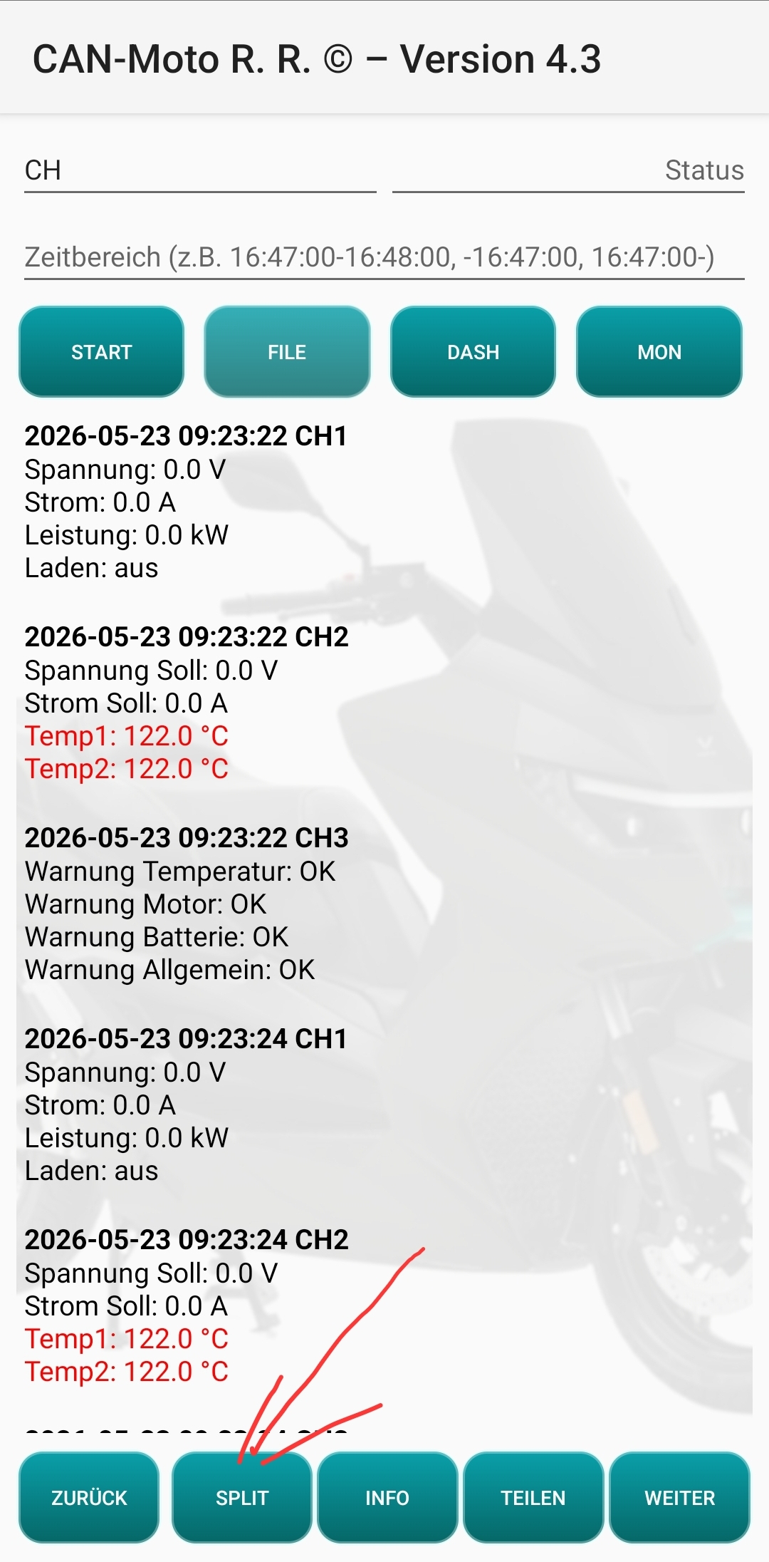

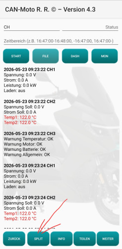

Tatsächlich waren das 2 Sekunden mit gerade einmal 2 Messwerten aus einem beginnenden Ladevorgang am 9.8. gegen 21:00 Uhr. Das ist zu wenig.
Der ganze Dump wird ja im Menüpunkt der Nerva-App (siehe Foto) über Bluetooth heruntergeladen und anschliessend muss er händisch im Smartphone dann am Wunschort gespeichert werden.
Am Besten unter ....Documents/Nervalogs...
Ich würde ihn umbenennen. Z.Bsp. NervaDump 09.08.2026

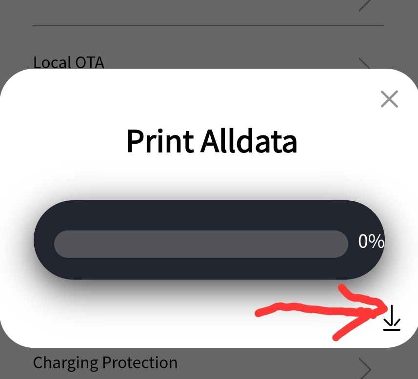

Grundsätzlich:
Zum herunterladen MUSS die Maschine leider die gesamte Zeit an sein (Display zeigt die Instrumente). Erst dann wird man den Fortschrittsbalken so langsam gegen 100% anwachsen sehen. Um beim herunterladen keine Störung an der in Reichweite etwa 15 m befindlichen Verbindung zur Maschine entstehen zu lassen halte ich mein Smartphone "wach".) bis 100% erreicht sind und die Meldung Fertig kommt. Dann unbedingt auf den Pfeil nach unten klicken zum abspeichern im Handy. (Foto).
Du hast das ja schon geschafft. Nur das herauskopierte Stück war extrem klein. Hier kannst du locker mehrere MB schicken. (Stell gerade selbst fest. Ein kompletter Dump mit 17 MB sind für die Forumsoftware nicht möglich)
Also musst du den interessanten Teil splitten.

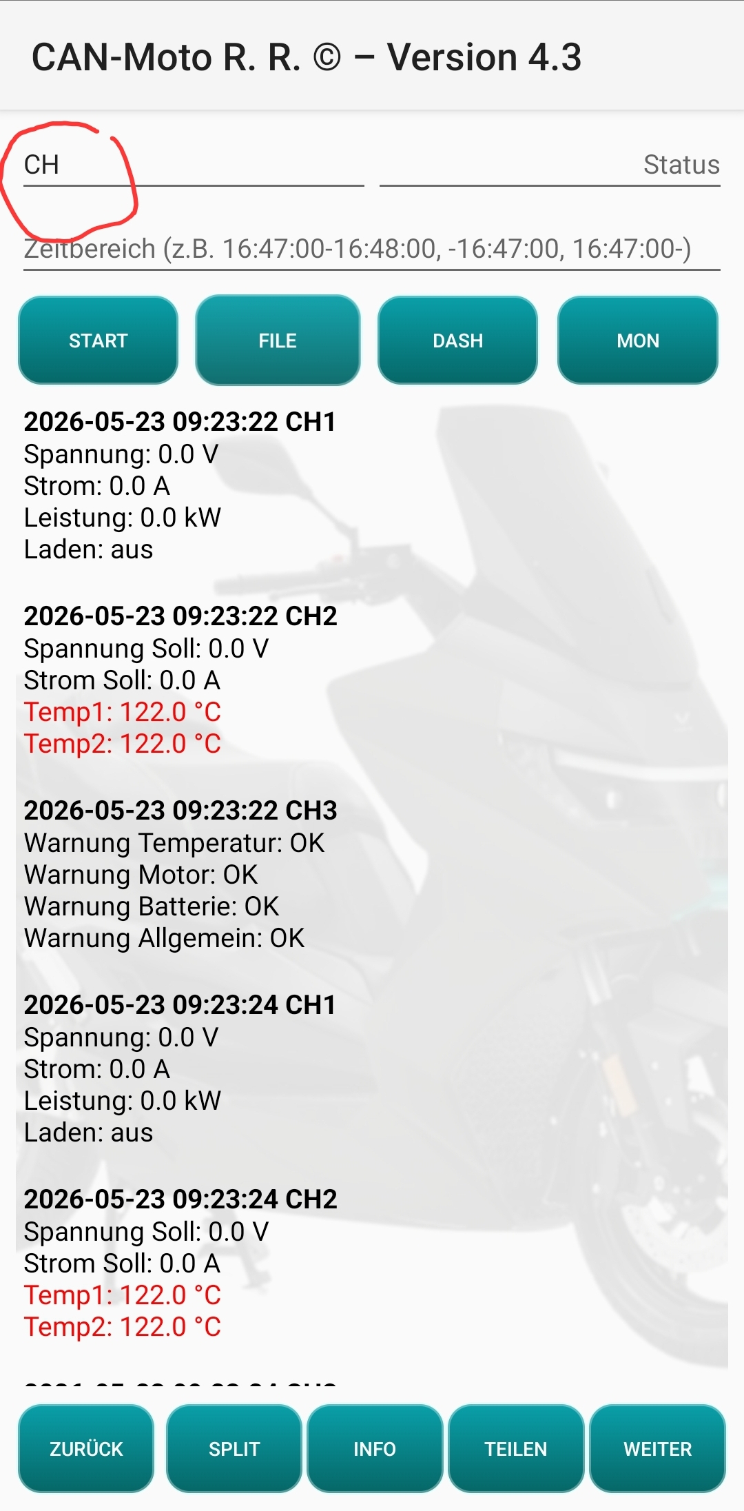

Hier ein Split eines Ladevorgangs von mir:
Ich hab nach CH (Charger) gefiltert.

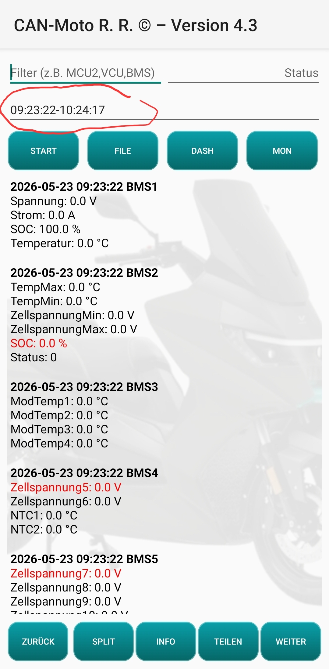

Damit isolierst du den Ladevorgang (Ch wieder raus und die gewünschte Ladezeit rein, bsp. 1 Stunde).
Danach button Split gedrückt.
Geht mit einem Texteditor natürlich auch. Den Split findest du unter ...Documents/Nervalogs...

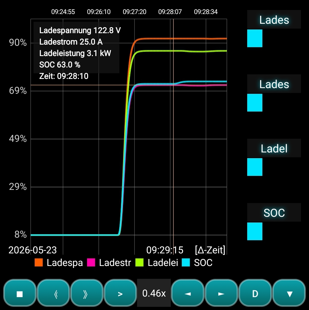

Auswertung z. Bsp. so:
