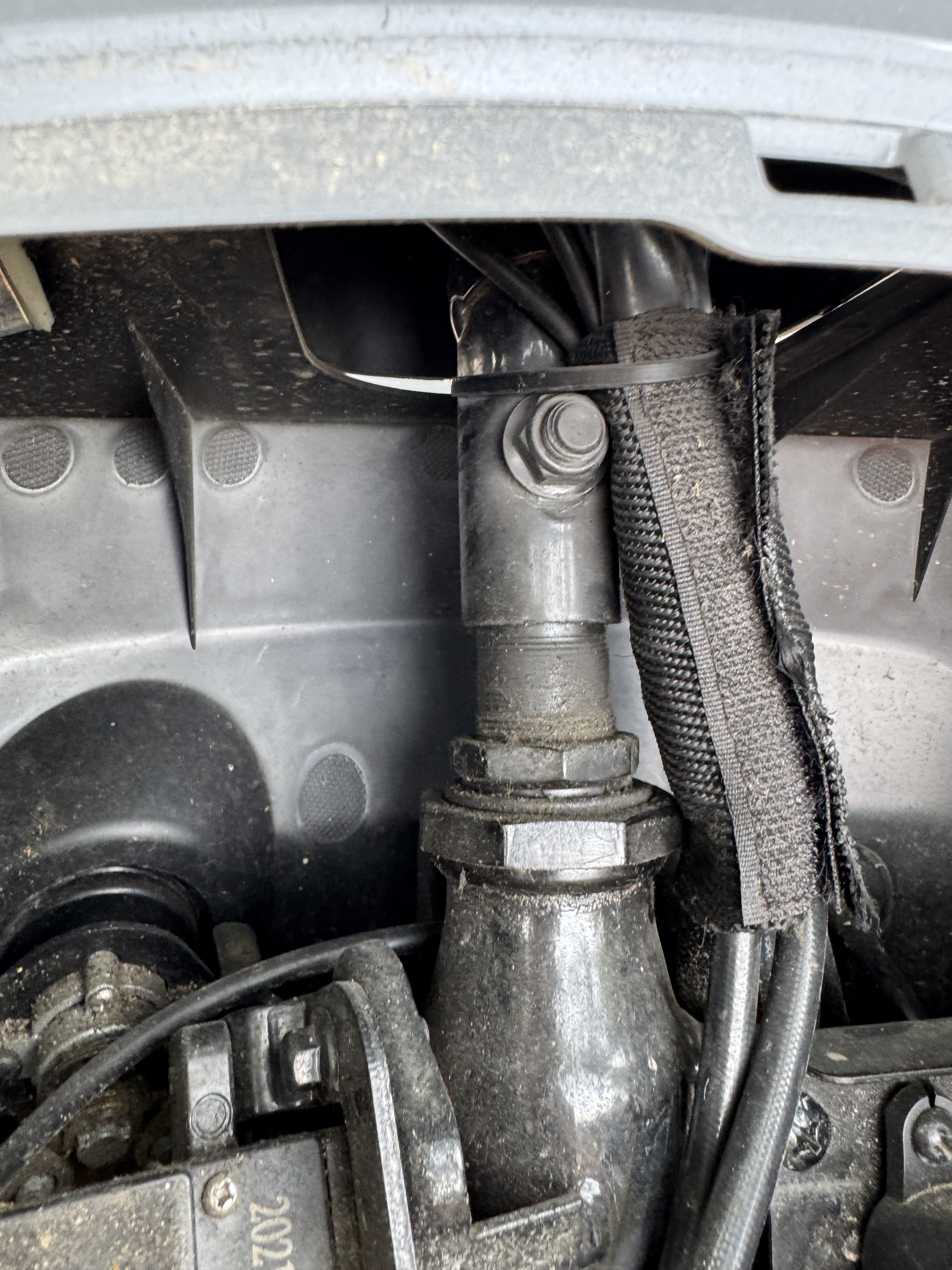

Ich hab jetzt vorne die Lampe abmontiert.
Hier sieht man zwei große Sechskantmuttern. Ich müsste doch da drankommen.
Die obere lösen, die untere nachziehen und dann wieder kontern.

So ist es. Auf Amazon gibt es LKL Schlüssel.

Auch hier würde ich behaupten man benötigt Kein spezielles Werkzeug. Großen Gabelschlüssel oder Zangenschlüssel.
