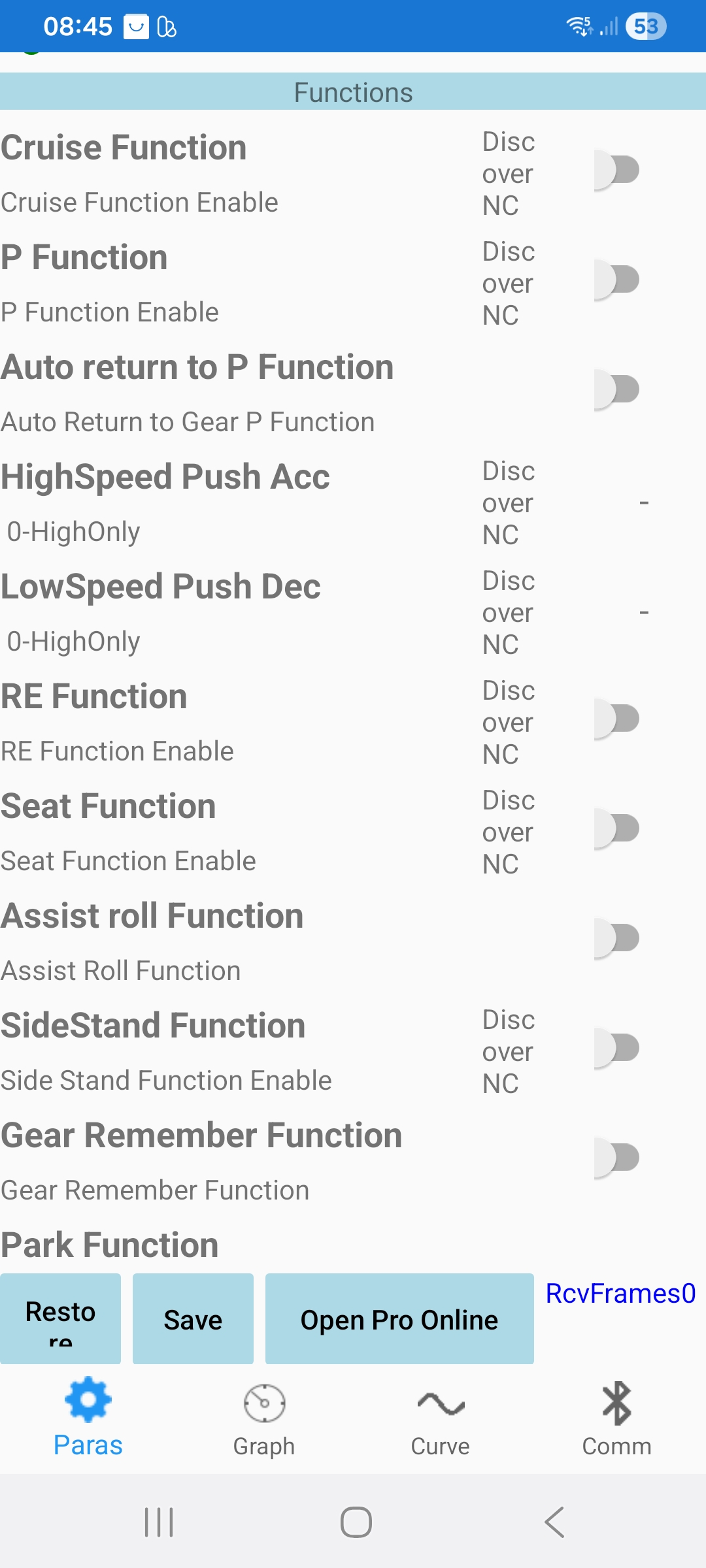

Das ist direkt in Startbilschirm bei den einfachen Einstellungen der App.
Die Funktion heißt discover und ist links neben dem Schieber.
Allerdings ist brake nicht aufgeführt, hab aber auch gerade keinen Controller in der nähe.

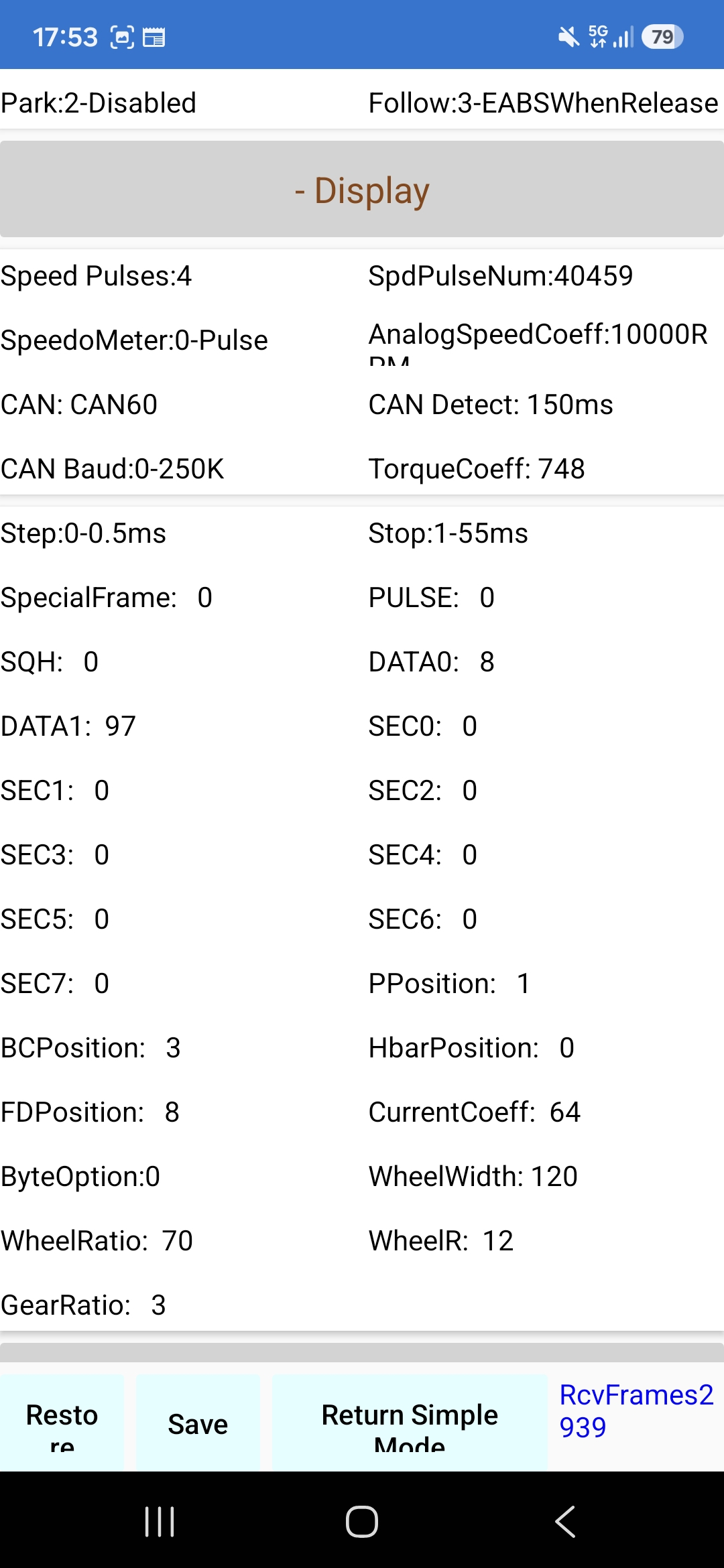

Versuch mal die Einstellungen im Bereich Display anzupassen. Ein paar Informationen am Display kommen über den CAN-BUS.mstodt hat geschrieben: Mi 26. Aug 2026, 16:46 So, Motor dreht wieder und verhält sich soweit normal. Ich bin allerdings nicht gefahren, da eine Speiche gebrochen ist und ich im Chassis noch das Kabelchaos ordnen möchte.
Was auffällt ist, dass die Ganganzeige im Display nach dem Einschalten von N zwar auf D wechselt, wenn der Startknopf am Lenker betätigt wird, aber nicht wieder zurück zu N, wenn bspw. der Killschalter betätigt wird. Die Anzeige bleibt konstant bei D, hier scheint noch ein Parameter nicht zu passen.
Ich habe die Parameter nach gut Dünken eingestellt und davon Fotos gemacht, die sind hier zu finden: https://e.pcloud.link/publink/show?code ... lgn5QkR8QV. Ich möchte die Sachkundigen unter euch bitten, da ein Auge drauf zu werfen und mir Tipps bzw. Verbesserungsvorschläge dazu zu machen. Ich bin interessiert an jeder Verbesserung!
So sind meine Einstellungen:

Ich würde Low Voltage etwas höher setzen 28x3V=74V, aber auch hier darf gerne mal jemand bei seiner Wildfire schauen was drin steht.
Stimmt der FullBatCoeff ?
Der zeigt im Graph Menü den SOC Stand an und der soll dir die Reku abstellen bevor das BMS wegen Überspannung trennen muss, oder war das bei Overvoltage?
Weiß ich aktuell nicht mal auswendig, da ich bei mir den Overvoltage auch auf den Wert vom Akku angepasst habe.
Unter FUNCTIONS würde ich alles abwählen was ich nicht nutze und was auch nicht angeschlossen ist. Nicht das da mal irgendwas ungewollt aktiviert wird.
Du hast als Standardwert bei Gear D drin stehen, das könnte dein Problem mit N und D lösen.
