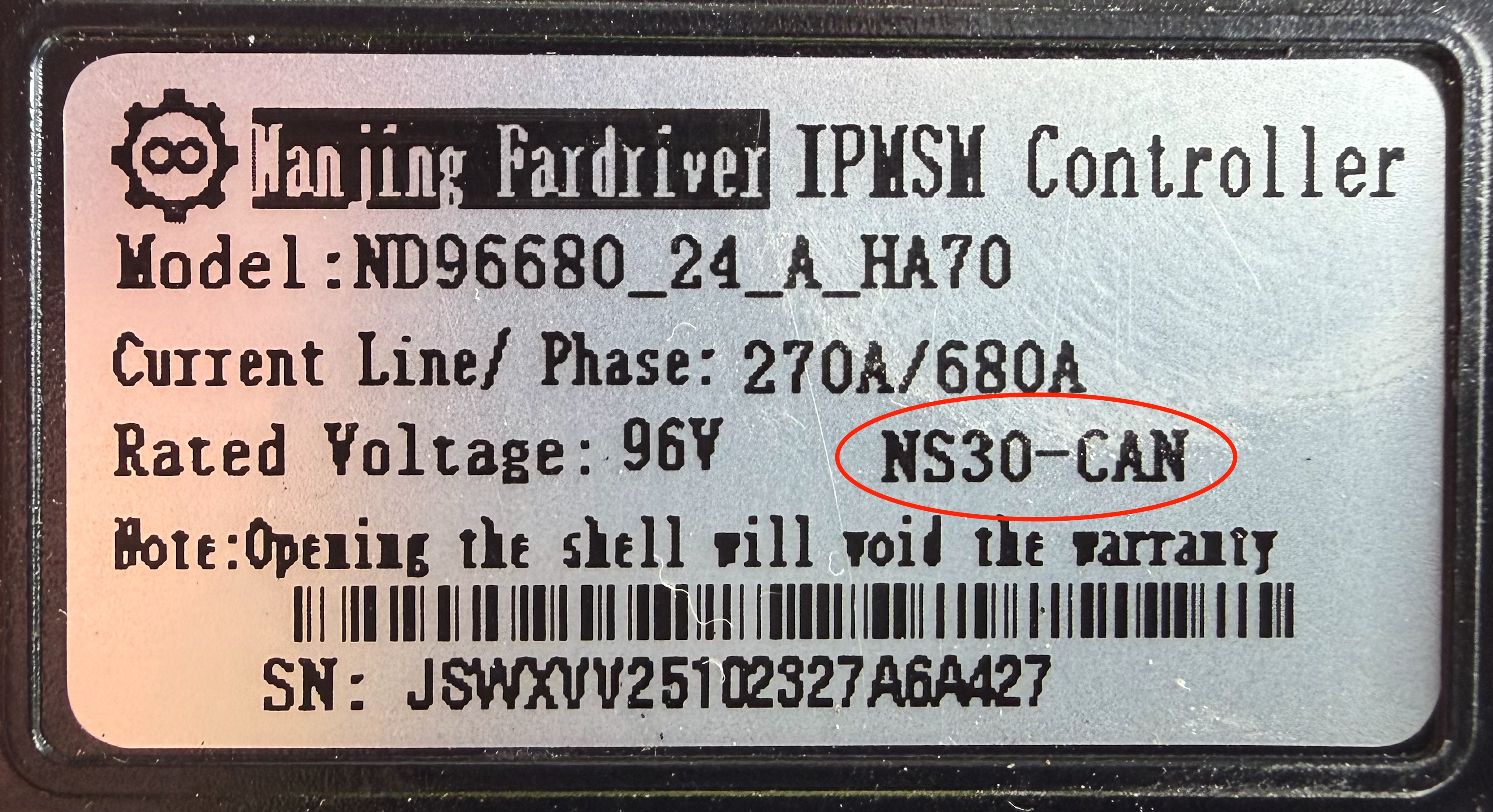

Update: habe mit dem Lieferanten des neuen Controllers geschrieben, der neue Controller kann kein CAN-Bus. Mein Fehler, ich hätte woanders kaufen sollen (QS Motors oder SiaEcosys statt Dun Store). Damit bleibt das Problem mit der Ganganzeige wohl permanent.
Wenn ihr einen eneuen Controller braucht, sendet sicherheitshalber ein Foto eures Typenschilds mit. Dort steht unter anderem der Typ der Kommunikation:Es wird dann sehr wahrscheinlich ein identischer Controller nach Auftrag gefertigt, in den man dann auch das letzte gesicherte Konfigurations-File (*.heb) importieren kann.

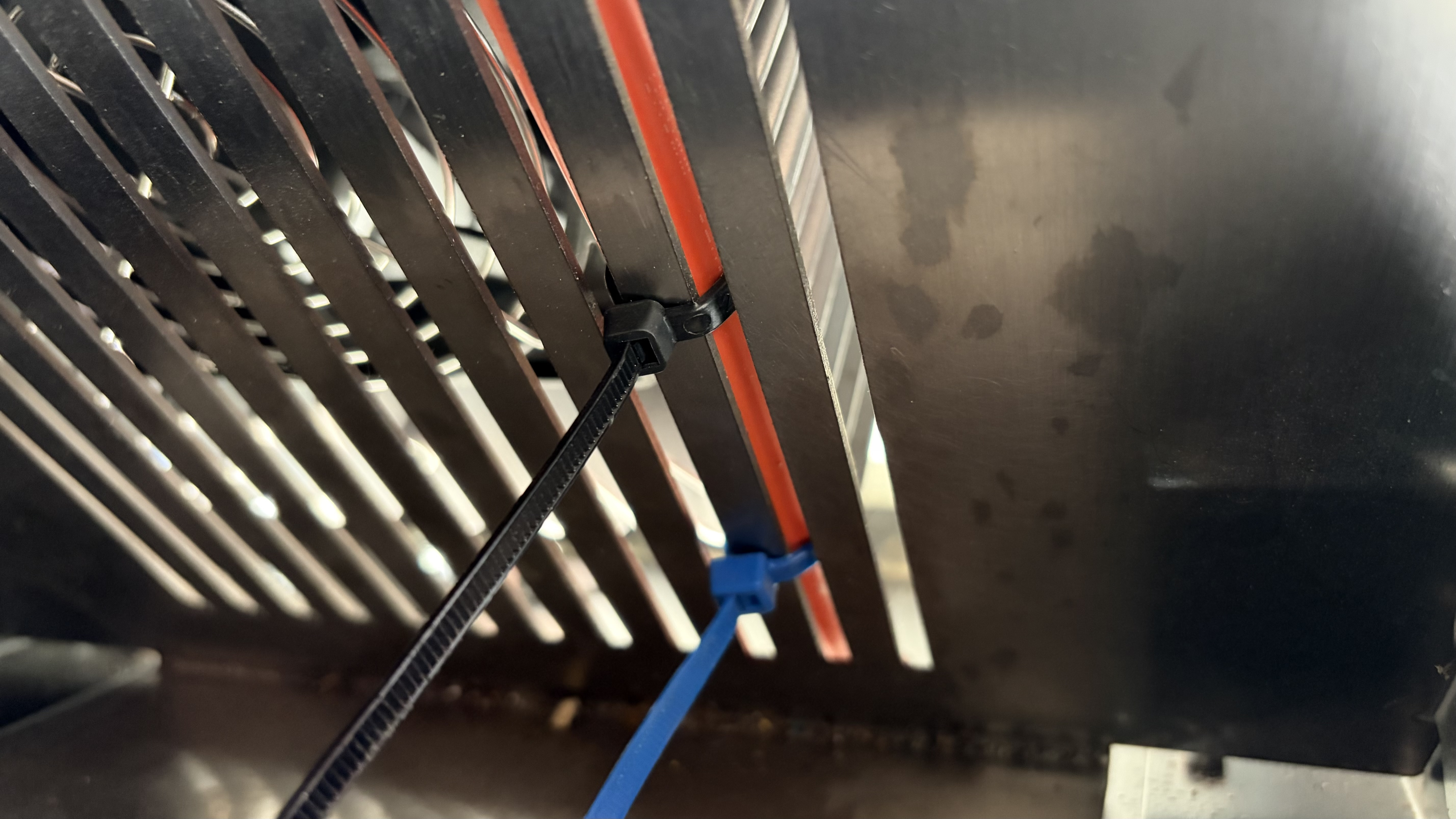

Damit mir das nicht wieder passiert, habe ich jetzt das Motorkabel zusätzlich mit Kabelbindern vom Staufach aus abgefangen: Ich verspreche mir dadurch nur noch die thermische Belastung auf den Schrauben am Controller, nicht mehr zusätzlich mechanischen Zug.
