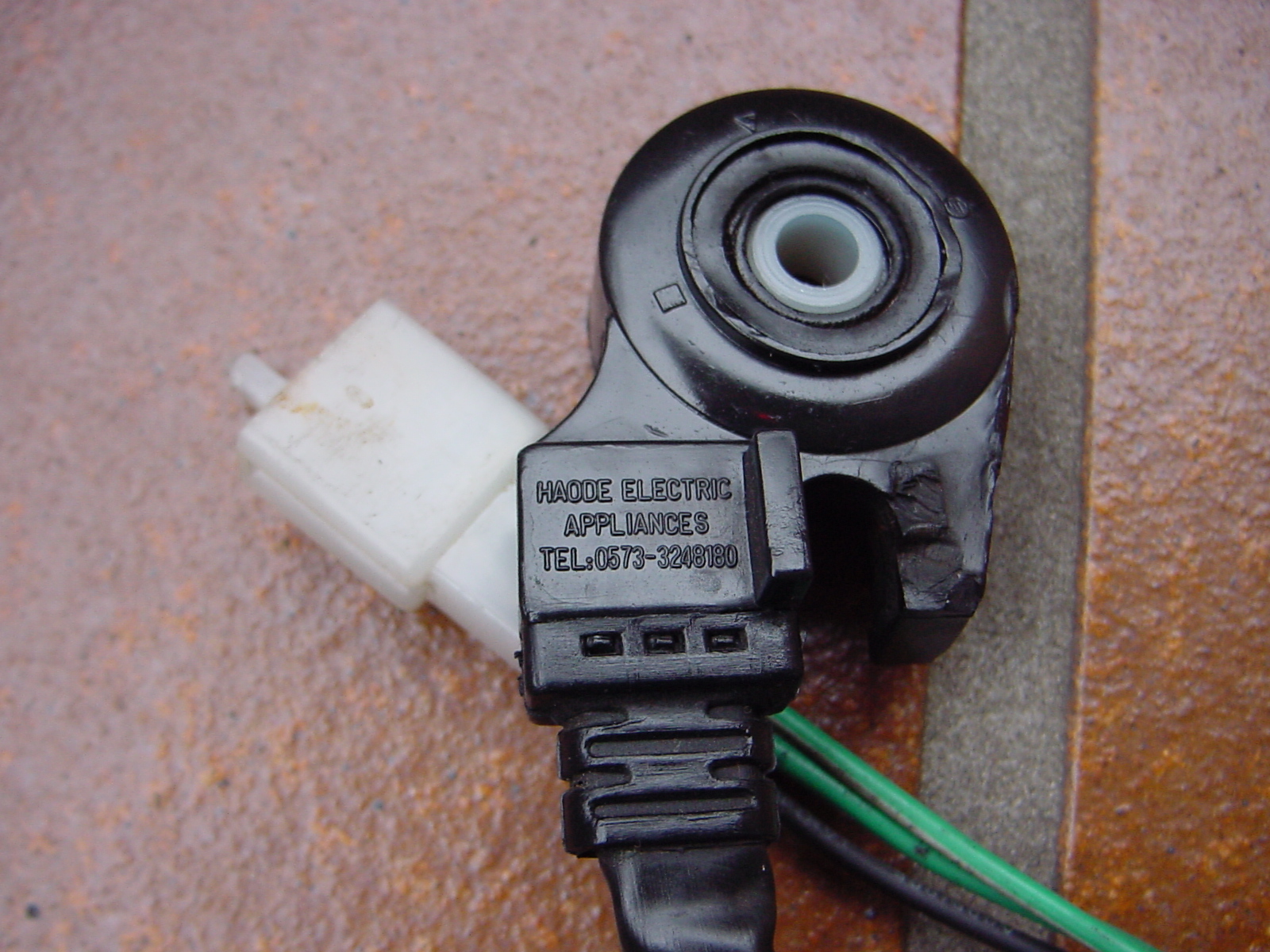

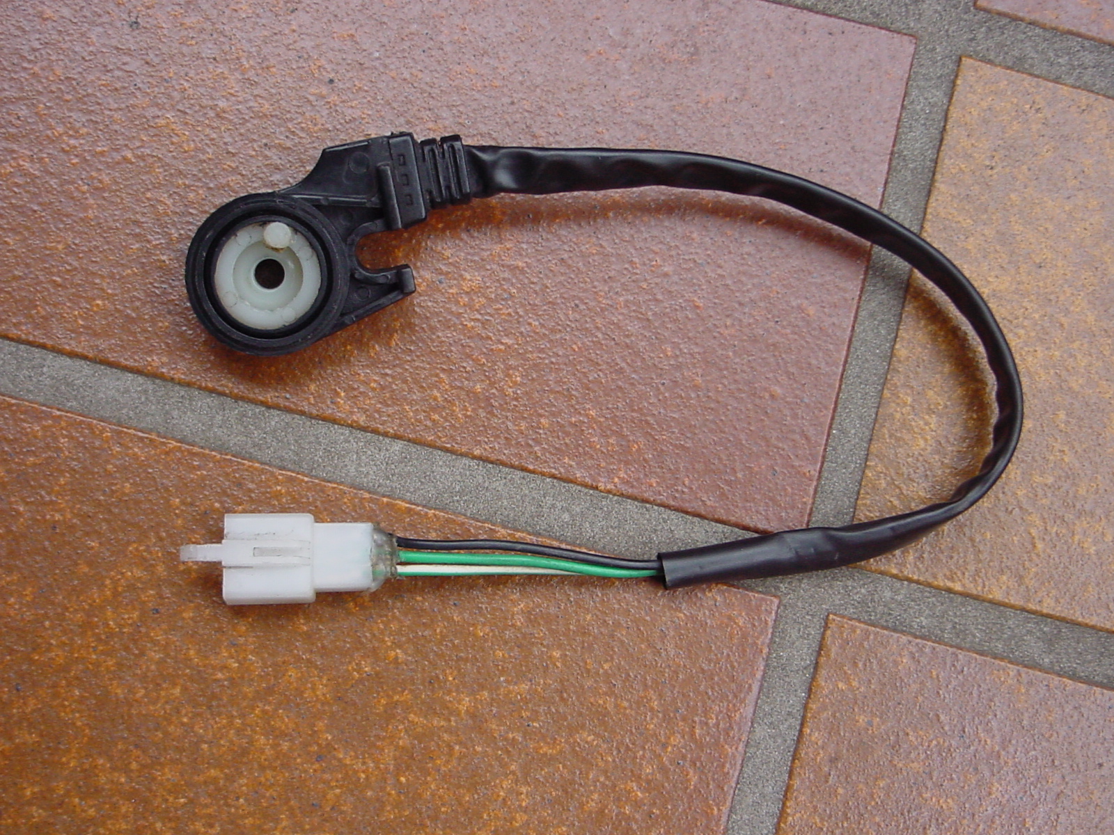

Hier noch die Bilder vom Corpus Delicti, dem inzwischen gründlich gewaschenen, getrockneten, WD40-behandleten Seitenständer-Unterbrechungsschalter. Von außen:
Und von innen, samt dem runden weißen Zapfen, der im Seitenständer eingehängt wird:
Anfangs hat das Multimeter auf Dioden-/Durchgangsprüfung gestellt nur gelegentlich zaghaft geknartzt beim Drehen des weißen Schaltrings, aber nach einigem Hin-und Herdrehen gibt es wieder ein sattes Piepen, oder Stille, je nach Stellung - wie es sich gehört :D
Auf beiden Seiten sind die O-Ringe unbeschädigt, im Gegensatz zu dem Schalter, den ich von meinem "Garagen"-Fury abgebaut habe, wo der O-ring auf einer Seite z.T raushängt. Und der bei meinem Schalter schön runde Mitnehmerzapfen ist beim Ausschlacht-Schalter halbseitig abhanden gekommen, so dass nur noch ein Halbmond steht. Wenigstens tut er momentan...
Dennoch, spätestens bei der nächsten Batteriepflege werde ich den "überholten" Ur-Schalter wieder zurücktauschen.
Beiträge: 20399
Re: Fury in the Masini Thunder....meine Modifikationen
Nein, schnöde Reibkontakte. Aber es gehen tatsächlich drei Kabel rein, vermutlich ist die Mitte der Schleifer und außen im Stecker alternativ aus bzw. an. Muss ich nochmals testen...
