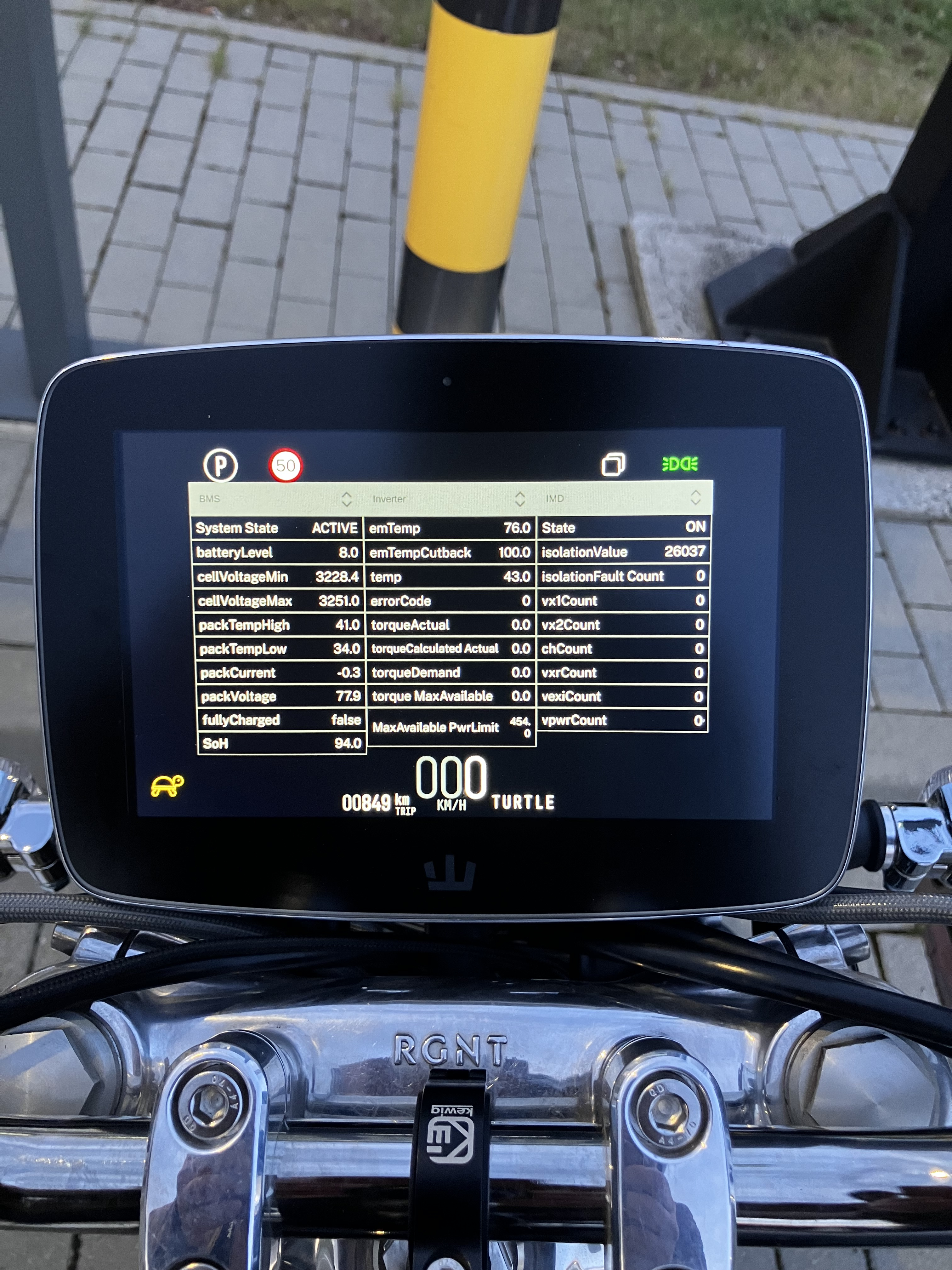

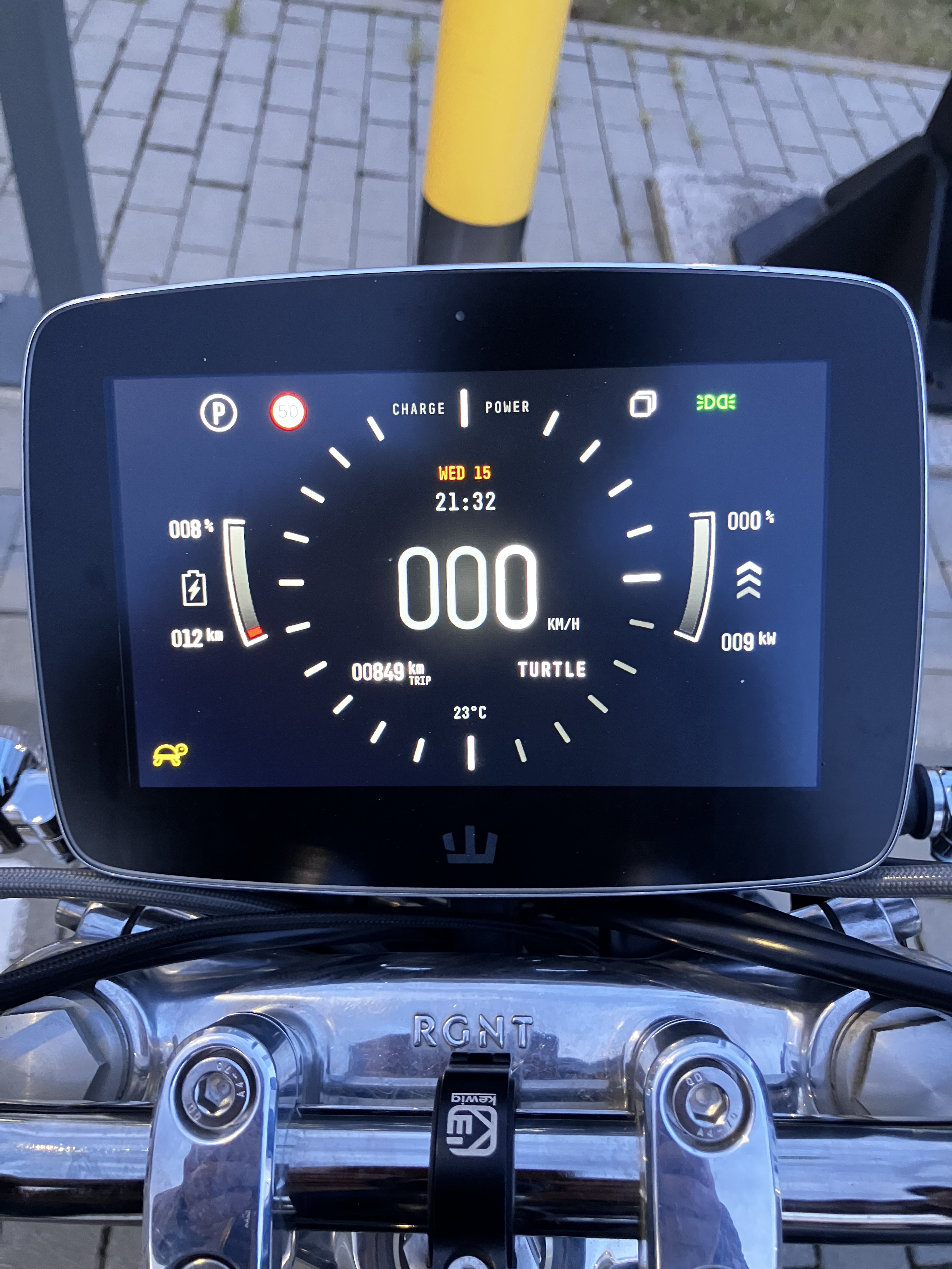

Hier mal ein Vergleichsbild vom 15.7.2026 meiner RGNT SE, Füllstand vom Akku waren noch 8 % und Restreichweite 12 km.
Nicht von den Tageskilometern täuschen lassen, die habe ich am Monatsanfang genullt.
Die Akku.- und Zellspannung ist fast identisch zu der von @error
Olli

Danke für die Vergleichsdaten. Immerhin kann ich wohl langsam aber sicher ein Problem mit den Zellen ausschließen. Damit sind schon mal die sauteueren Teile OK.olliwetty hat geschrieben: Sa 18. Jul 2026, 01:43 Hier mal ein Vergleichsbild vom 15.7.2026 meiner RGNT SE, Füllstand vom Akku waren noch 8 % und Restreichweite 12 km.
...und ich verstehe inzwischen warum der Vorbesitzer irgendwann den Spaß an der RGNT verloren hat. Dass ich auf meiner ersten längeren Feierabendrunde (erste Testfahrt mit Vollstoff nach dem Hallsensorumbau) im Turtlemode mit 3% abends um 20:00 Uhr in der Pampa auf "Stromsuche" gegangen bin, weil mein (angezeigter!) SOC plötzlich in den Keller ging und meine Überschlagsrechnung nicht mehr passte, habe ich noch nicht erzählt. - Ziemlich blöd, wenn Mensch feststellt, dass öffentliche Lademöglichkeiten keine Option sind, weil das Typ2-Kabel Zuhause liegt.
Zum Glück kennen alle E-Autobesitzer das Thema Reichweitenangst und sind sind nette und hilfsbereite Menschen.
@Olliwetty: gibt es zu deinem Bild vom 15.7. Daten bzw. einen Vergleich zur danach eingeladenen Energie?

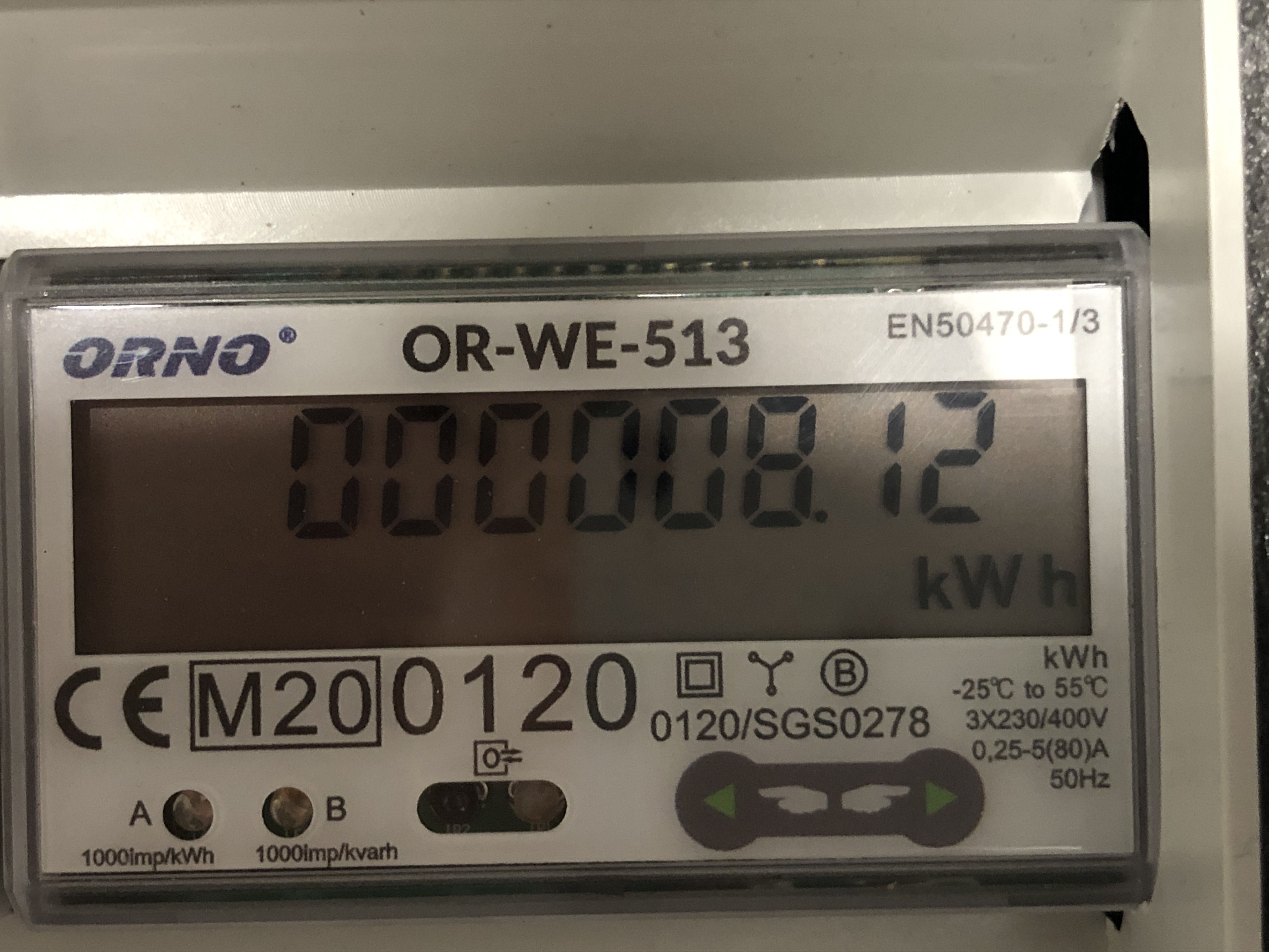

Phew, kompliziert, du hast also bei identischer Ausgangsspannung 7,984kWh eingeladen und bist zwischenzeitlich 8km gefahren?
Dann ging bei mir etwas mehr rein. Meine 8,12kWh klingen damit jedenfalls plausibel. Das hilft mir weiter.
Sorry wenn die ganze Aktion vielleicht nicht auf den ersten Blick zu verstehen ist. Ich will nur wissen ob ich mich über einen angeschlagenen Akku ärgern muss. Letztendlich möchte ich ruhig schlafen können wenn das Ding lädt. Ich kann mir halt nicht erlauben irgendein Risiko einzugehen.
Ich hoffe RGNT kann und will mir mit den "gesammelten" Daten weiterhelfen. Es sieht für mich wie ein reiner (reproduzierbarer!) Rechenfehler aus. Keine Ahnung ob der offenbar falsche oder zumindest irreführende SOH von 64.2 in die mitlaufende SOC-Berechnung mit eingeht und alles während der Fahrt verfälscht?
Mich wundert dass nur ich das Problem habe. - Vielen Dank für die Hilfe. Bin deutlich entspannter.

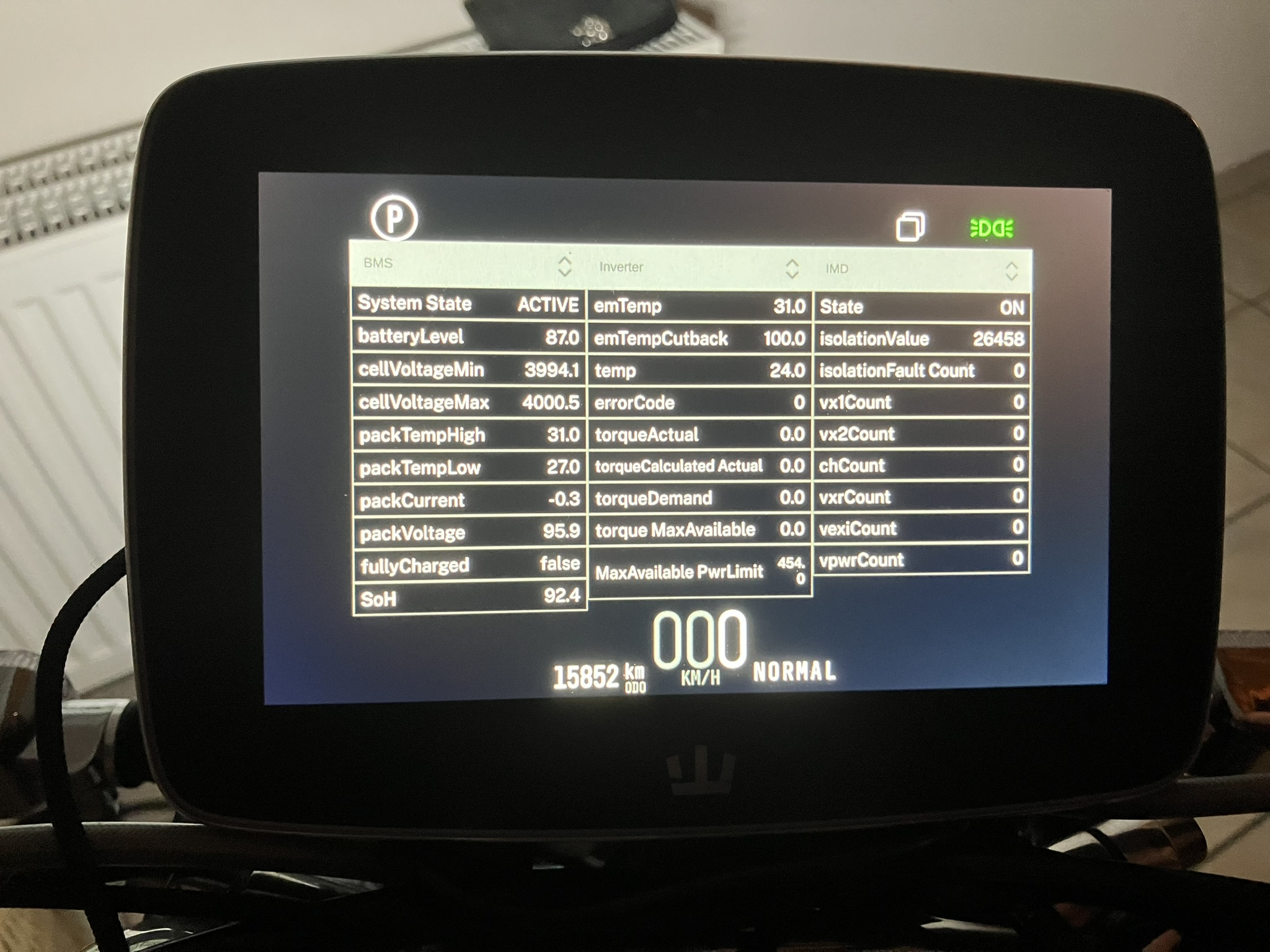

Spinnt mein BMS jetzt auch?
Nach einer 89 km langen Ausfahrt ist der Akkufüllstand meiner RGNT von 98 % auf 25 % abgeschmolzen. Da die Temperatur im Akku mit 38 °C angezeigt wurde, wollte ich nicht gleich mit dem Laden beginnen. Zwei Stunden später ist der Akkufüllstand auf 20 % und die Temperatur auf 33 °C gesunken. Auch der SoH reduzierte sich von 94 auf 92,9, während die Akkuspannung von 83,3 auf 83,7 V stieg. Eine Akkuspannung von 83,7 V bei einem Füllstand von 20 % finde ich sehr ungewöhnlich. Die Spannung passt laut meinen Aufzeichnungen eher zu einem Füllstand von 24–25 %.
Nach 2,7 Stunden Ladezeit sollte der Füllstand bei 80 % ± 2 % liegen. Tatsächlich waren es 87 %, und der SoH ist auf 92,4 gesunken.

Jepp, willkommen im Klub. Im Grunde das was ich auch erlebe. Mir ist es allerdings aufgefallen weil mir "unter Last" plötzlich Reichweite fehlte und die Profile (dem falschangezeigten SOC entsprechend) die Leistung vorzeitig runtergedreht haben.
Fazit: ich bin kein Einzelfall und es gibt auch genügend Gegenbeispiele von richtig funktionierenden BMS.
Meiner Meinung nach ist das wirklich ein BMS-Problem weil auch unter Last keinerlei Spannungseinbruch stattfindet. Die Reichweite passt wenn man dem BMS Zeit gibt nochmal nachzudenken. Ausserdem ist die Eingeladene Energie als Maßstab konstant. Der Akku als solches hat sich also nicht verändert.
Ich wette da gibt es noch einen Haufen anderer RGNT SE bei denen das nur noch nicht bemerkt wurde. Was mir auffällt sind die Temperaturen. Du bist also diesmal (wie ich auch) zügig auf Langstrecke unterwegs gewesen.
Und auch der SOH hat sich (wie bei mir) verändert.
