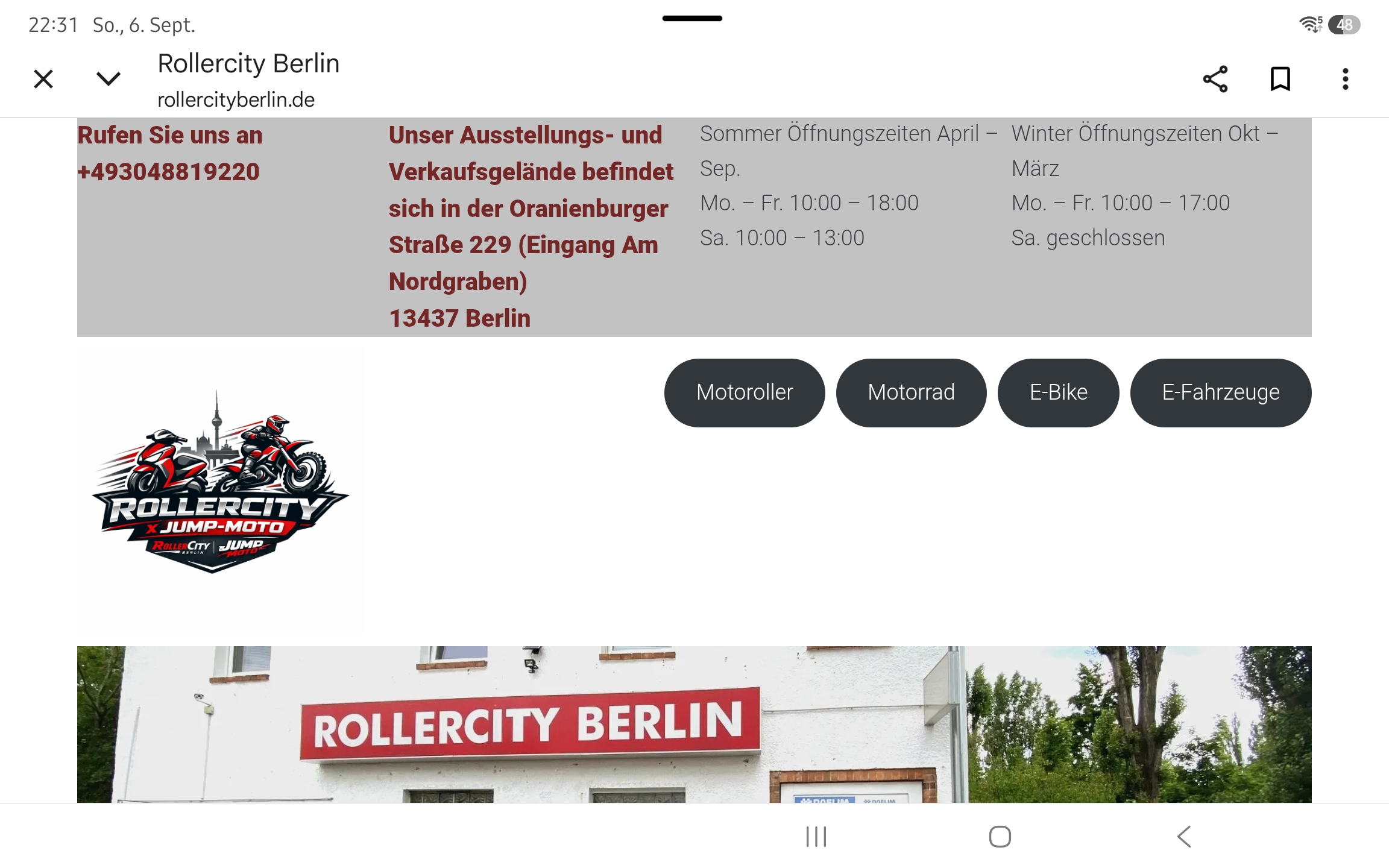

Nun ist das Märkische Viertel auch am anderen Ende von Berlin bzw. Teltow.
Auch wenn sie andere Marken führen heißt es doch bei denen auf der Seite das sie Roller lieben und reparieren womöglich Markenübergreifend bzw. machen den Bremsölwechsel...

Danke für diesen Hinweis. Die werde ich mir auf jeden Fall merken.Andirel hat geschrieben: So 6. Sep 2026, 22:35 Nun ist das Märkische Viertel auch am anderen Ende von Berlin bzw. Teltow.
Liebe Grüße
