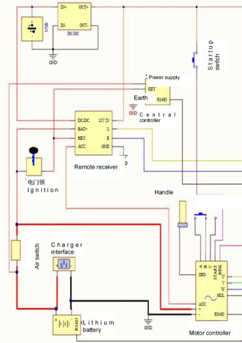

wäre es nicht möglich den Roller ohne das Alarm-Modul zu betreiben?
Man könnte doch den KEY Pin am Kabelbaumstecker direkt mit dem DC/DC Pin brücken. Dann sollte der DC/DC Wandler sobald der Schlüsselschalter eingeschaltet ist mit Spannung versorgt werden.
Wie müsste man den Pin ACC belegen? Welche Funktion hat dieser Pin? Ist das die Freigabe für den Motor-Controller?

Habe mal die KI gefragt:
Der ACC-Pin (oft auch als Electric Lock, Ignition oder Zündungsplus bezeichnet) am Motorcontroller des NIU N1S dient als Zündungssignal zum Ein- und Ausschalten des Controllers.
Sobald der Roller über das Zündschloss bzw. die Hauptelektronik (ECU) gestartet wird, wird eine Spannung an diesen Pin angelegt. Erst durch dieses Signal wacht der Controller aus dem stromsparenden Standby-Modus auf und gibt die Leistung für den Motor und den Gasgriff frei. Ohne ein positives Signal am ACC-Pin bleibt der Controller komplett deaktiviert, selbst wenn er direkt an der Hauptbatterie angeschlossen ist.
Jetzt könnte man doch einfach den Pin KEY mit DC-DC und ACC verbinden? Laut KI bekommt der ACC Pin auch die volle Batteriespannung und nicht 12V.

Ich denke schon, dass die KI recht hat da das Alarmmodul im ersten Moment nur über die Batteriespannung versorgt wird. Der Ausgang des DC-DC Wandlers ist zwar mit dem Alarm-Modul verbunden aber vermutlich werden diese 12V nicht auf den ACC Pin geschaltet.tsztsz hat geschrieben: Fr 4. Sep 2026, 10:09 die Frage ist nur, woher soll die KI das wissen?
Da würde ich kein bisschen drauf vertrauen. Was ein Large Language Model explizit nicht kann, ist einen Schaltplan versthen. Wenn, ist es ein Glückstreffer.
Wenn ich meinen Roller mal wieder kurzfristig zum Laufen bekomme werde ich die Spannung am ACC Pin messen.

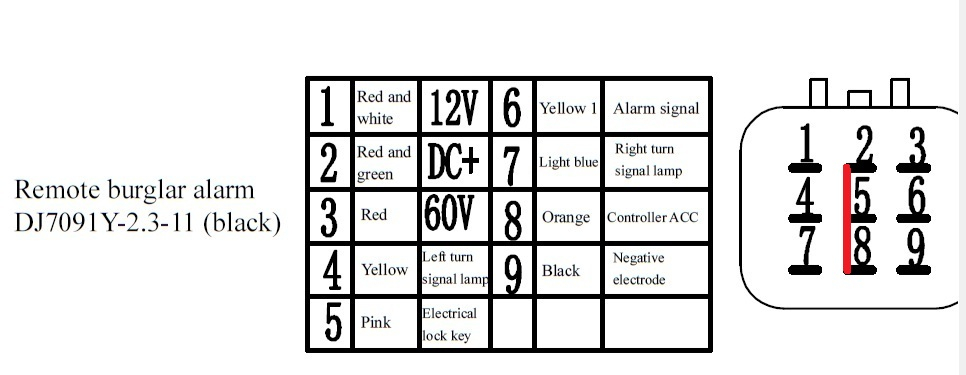

Hier noch die Belegung des Alarm-Modul Steckers.

wie gesagt, auch ein Blindes huhn kann eine richtige Auskunft geben, aber ich wollte nur davor warnen Large Language Models für logische zusammenhänge zu glauben. Es sollte ja bekannnt sein, wie diese funktionieren.

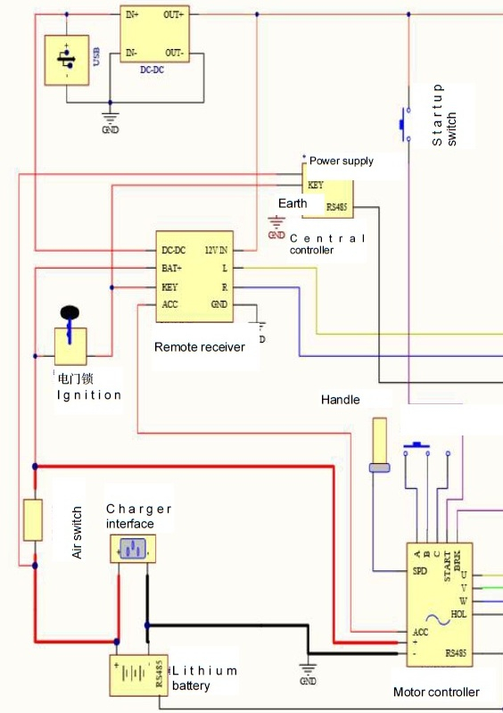

Ich habe gute Nachrichten. Der Roller funktioniert wieder
. Ich habe das Alarmmodul folgendermaßen überbrückt.
Jetzt habe ich ein Fehlerquelle weniger im Roller

Die Brücken habe ich im Moment nur provisorisch ausgeführt. Ich konstruiere jetzt noch den Gegenstecker und drucke ihn mit dem 3D Drucker aus. Dann kann ich die Brücken ohne Kurzschlussgefahr ausführen. Außerdem kann ich den Stecker dann noch sauber abdichten.Falcon hat geschrieben: Fr 11. Sep 2026, 09:49hey, super...freut mich das es endlich geklappt hat.FlyingPhantom hat geschrieben: Fr 11. Sep 2026, 09:38 Ich habe gute Nachrichten. Der Roller funktioniert wieder. Ich habe das Alarmmodul folgendermaßen überbrückt.
Jetzt habe ich ein Fehlerquelle weniger im Roller![]()
was fehlt den jetzt noch?
vg
Wenn ich soweit bin werde ich die Konstruktionsdaten des Steckers veröffentlichen.
