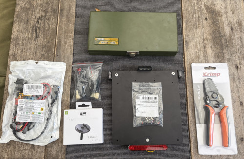

Eigentlich wollte ich am Wochenende meine hinteren Blinker tauschen. Leider hatte ich die falschen Stecker bestellt
Hiermit geht es dann hoffentlich nächste Woche weiter:

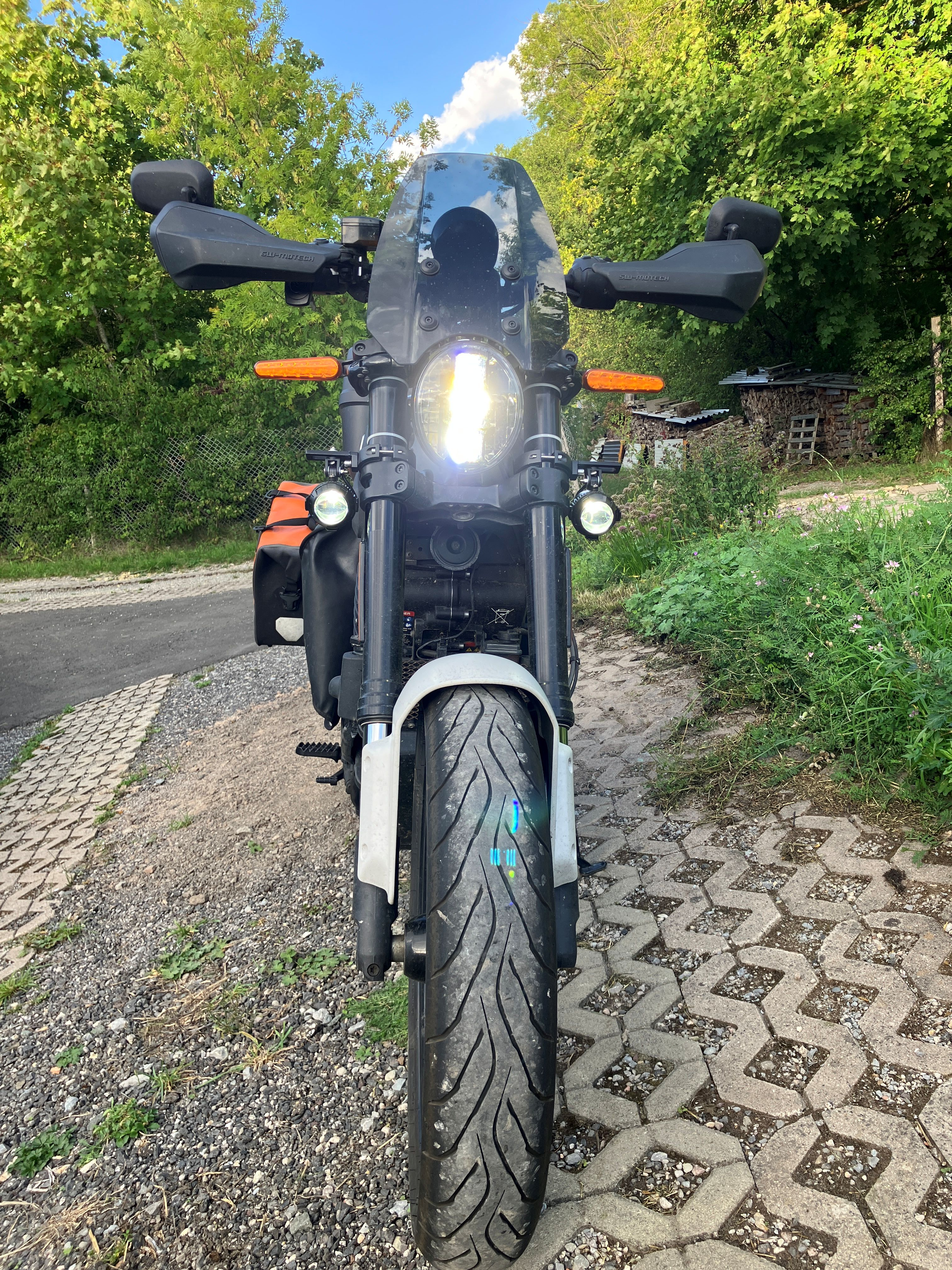

Heute habe ich endlich alle Teile für die Nebelscheinwerfer zusammen bekommen. Gekauft habe ich bei Motea die Lumitecs MS1 und passende Halter für die Gabel. Am Ende sieht nach einer sehr aufwendigen Montage alles so aus: Prinzipiell ist das Ergebnis in Ordnung. Der Weg dahin war nicht einfach.
Als erstes benötigte ich den Stecker für den Zubehörport (PAC).
Molex Stiftgehäuse-Kabel 33481030
MX150 330001002 MOL Automotive Molex
Beides bei Conrad zu haben.
Alles mit 0,75 mm² KFZ-Leitung gekrimpt und zusammengebaut. Das war der einfachste Teil.
Der Anbau der Nebelscheinwerfer gestaltete sich weitaus komplizierter. Als Halterung habe ich die folgende gewählt:
https://www.amazon.de/dp/B0G4VGJD16?ref ... asin_title
Die Scheinwerfer sind hier:
https://www.motea.com/de/led-zusatzsche ... -a517852-0
Die Qualität der Lumitecs ist dem Preis entsprechend schlecht. Schon an der Verpackung merkt man, dass man genau das bekommen hat, was man bezahlt hat - Chinaware. Das Gehäuse ist zwar aus Aluminium aber die Halterung aus billiger Plastik, die sich im Originalzustand nicht richtig arretieren/verschrauben lässt. Einige Schrauben musste ich schon beim ersten handfesten anziehen ersetzen. Die Teile passen einfach nicht richtig zusammen. Mit einigen Unterlegscheiben und neuen Schrauben habe ich die Scheinwerfer dann doch noch ausreichend fest bekommen.
Weiter ging es dann mit dem Kabelbaum. Das stromfressende Relais musste weichen, da alles an den PAC angeschlossen werden muss. Also den Kabelbaum entsprechend umgestrickt. Aber Achtung! Der gelieferte Schalter produziert einen Kurzschluss im System. Den Schalter zerlegt und eine Schalterstellung totgelegt. Dem völlig ungedichteten Schalter gebe ich kein langes Leben. Der wird zeitnah gegen ein ordentliches Teil ersetzt. Die verbaute Sicherung von 35 A für gerade einmal 22 W war auch hoffnungslos überdimensioniert. Diese habe ich gegen mehr als ausreichende 10 A ersetzt.
Wer keine Fachkenntnisse in der Fahrzeugelektrik oder Zeit und Geduld hat, der sollte dringend von diesen Chinakrachern lassen und auf Markenware setzen. Insgesamt habe ich reichlich 5 Stunden benötigt.

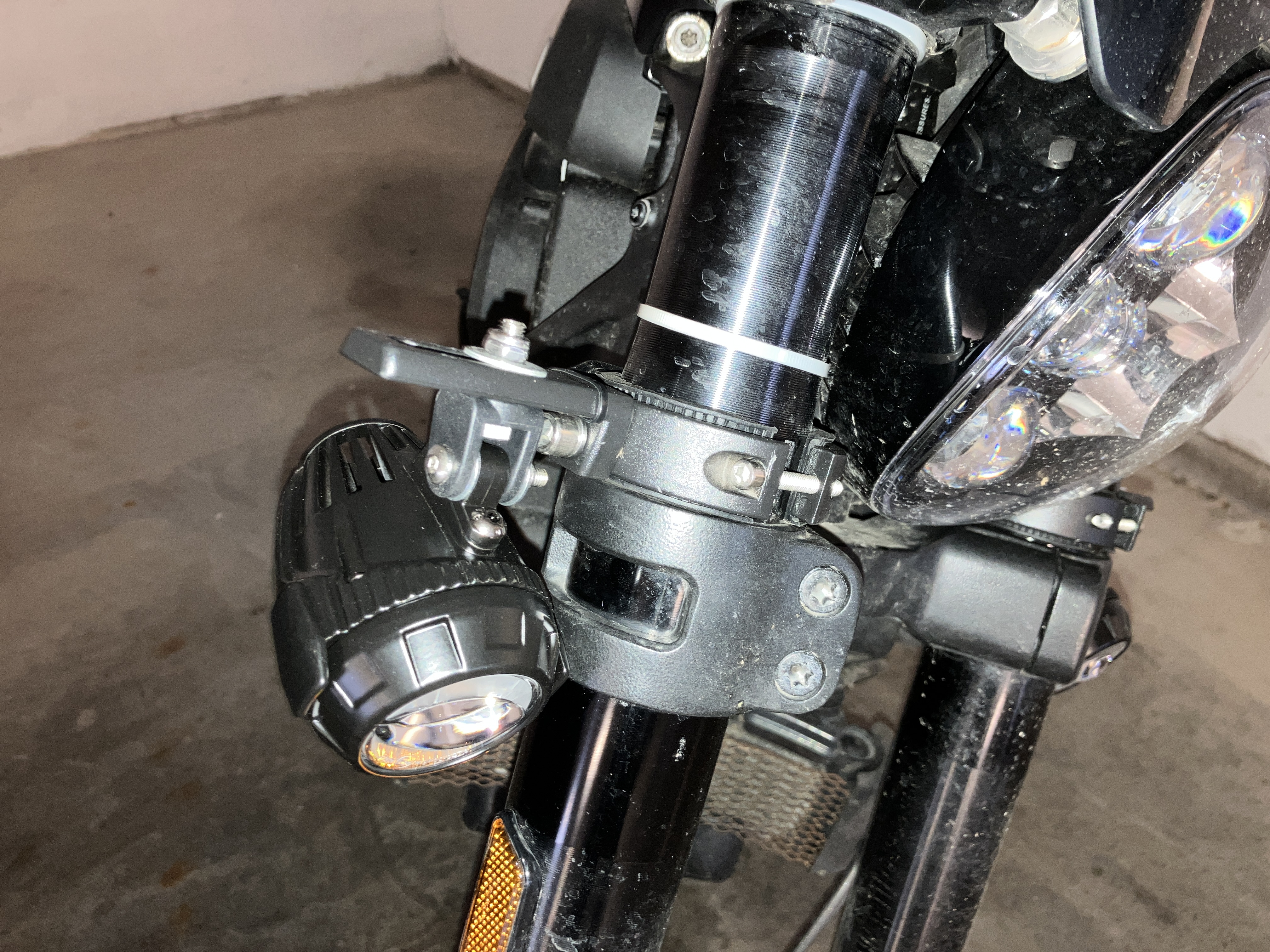

Zeig doch noch mal eine Nahaufnahme von einem der beiden Scheinwerfer, bzw. wie der jetzt an der Gabel sitzt.Wer keine Fachkenntnisse in der Fahrzeugelektrik oder Zeit und Geduld hat, der sollte dringend von diesen Chinakrachern lassen und auf Markenware setzen. Insgesamt habe ich reichlich 5 Stunden benötigt.

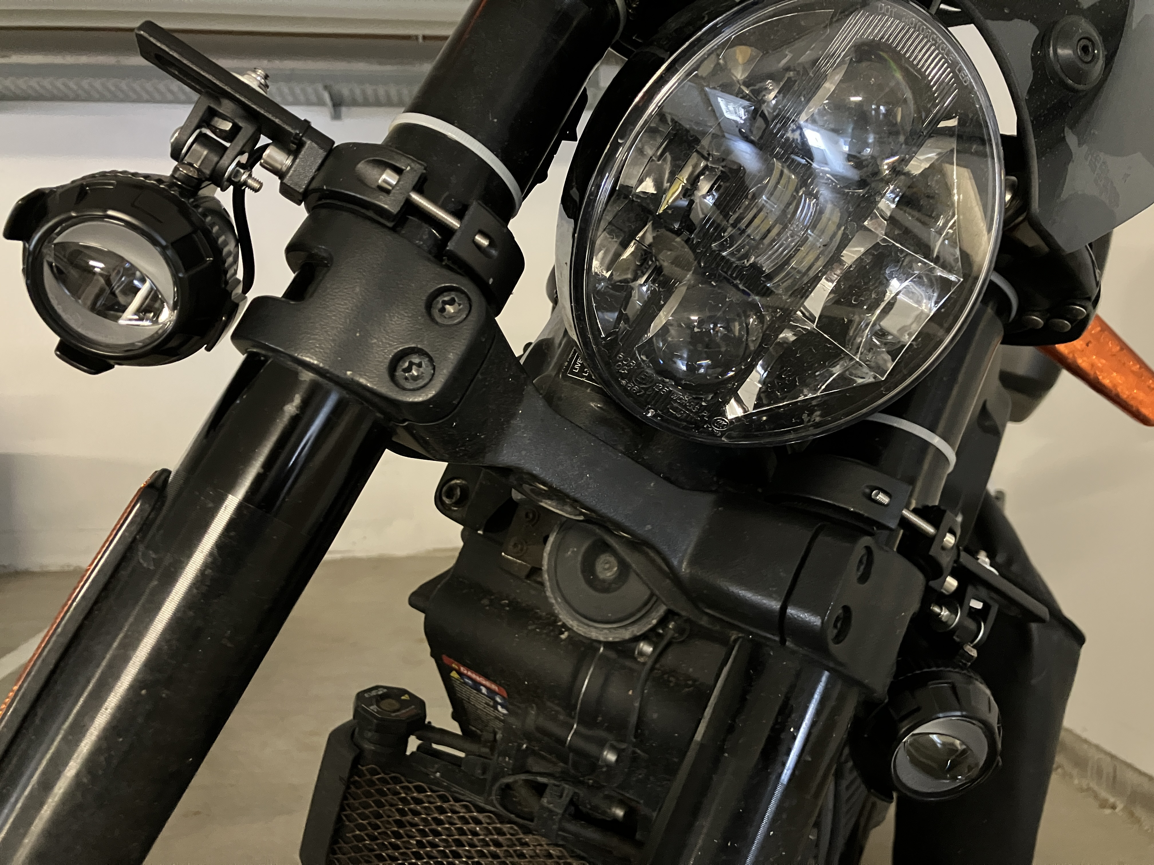

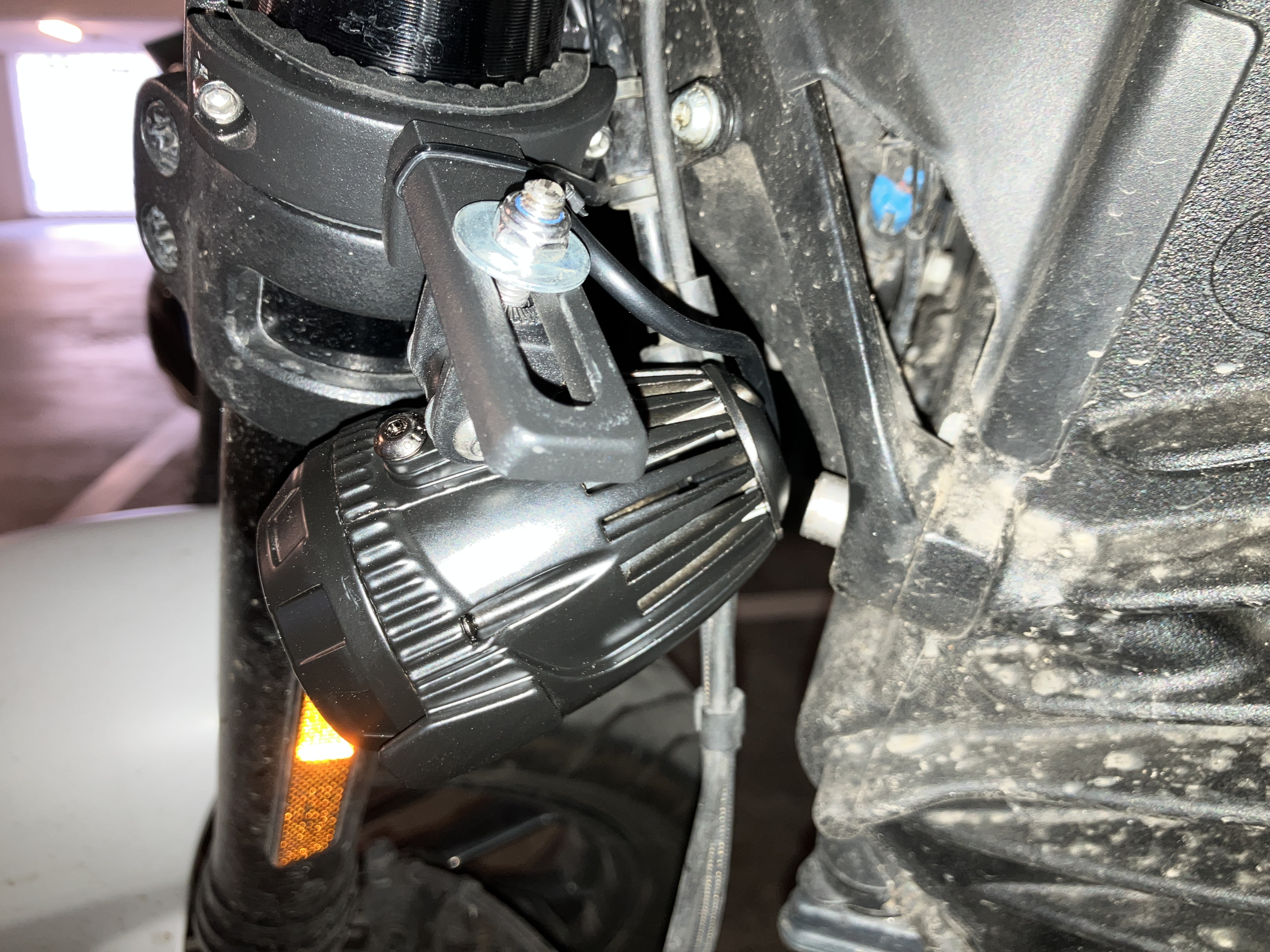

Hier die Nahaufnahmen:
Die weißen Kabelbinder werden bei Gelegenheit durch schwarze ersetzt. Für die Schrauben werde ich mir noch eine Abdeckung einfallen lassen. Der 3D-Drucker wird es schon möglich machen. Ich habe die Halterungen über die untere Gabelbrücke montiert, damit sie die Reflektoren nicht verdecken und alles für die Rennleitung und andere Verkehrsteilnehmer sichtbar bleibt.

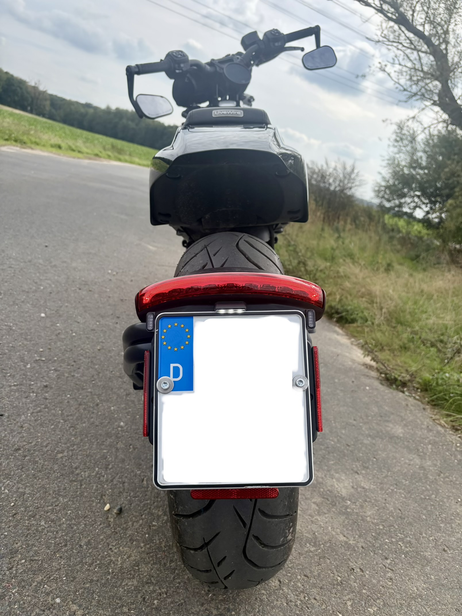

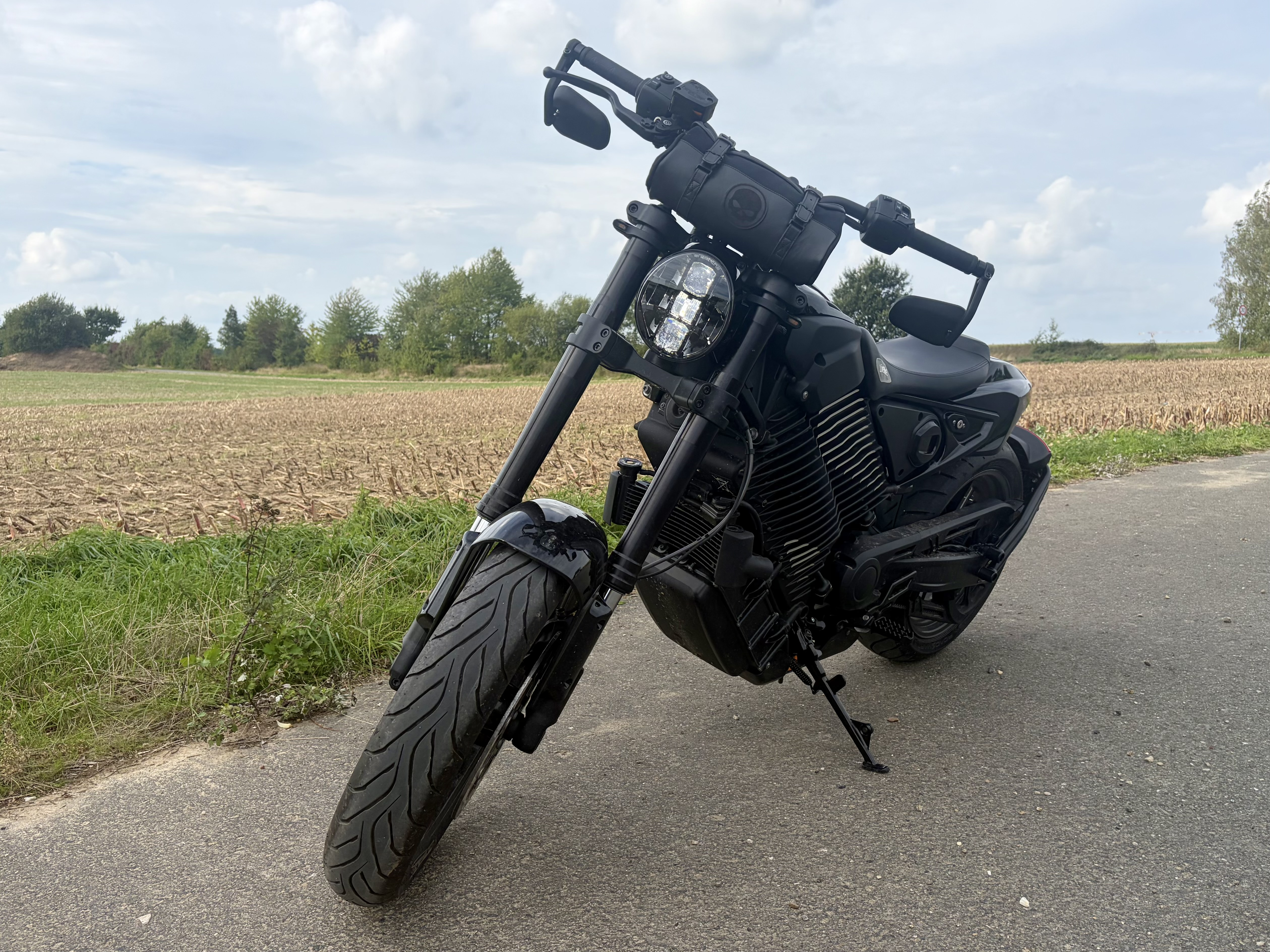

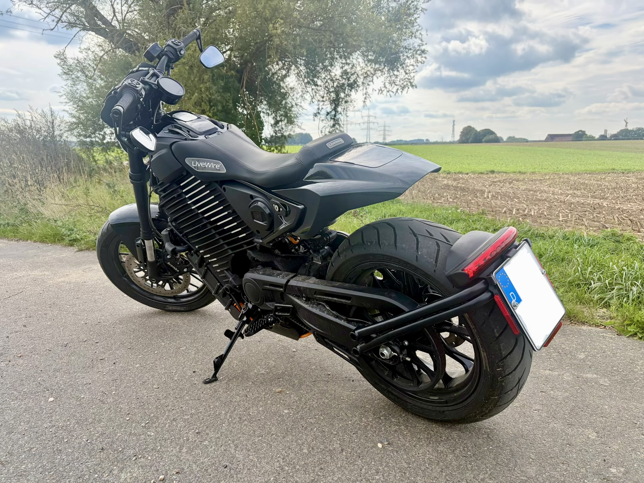

Mini-Blinker vorne und hinten sind montiert - alles mit Steckern versehen, so dass der originale Kabelbaum unverändert bleiben kann.
Die Heckblinker könnten auch als Rücklicht verwendet werden. Sollte ich mal eine formschöne Alternative zum verbauten Spritzblech finden, würde ich das noch nachrüsten und entsprechend anpassen.
Ich bin aber auch so sehr zufrieden mit dem Ergebnis. Die originalen roten Reflektoren habe ich durch kleinere getauscht, die allerdings auch ein E-Zeichen besitzen.
Hier ein paar Fotos vom Ergebnis:
Frank

sieht jedenfalls besser als die Originalversion aus. Für das Kennzeichen gibt es aber schönere Schrauben - z.B. Torx farblich pulverbeschichtet M5 oder M6. Die seitlichen roten Reflektoren hinten sind nicht zwingend vorgeschrieben.
