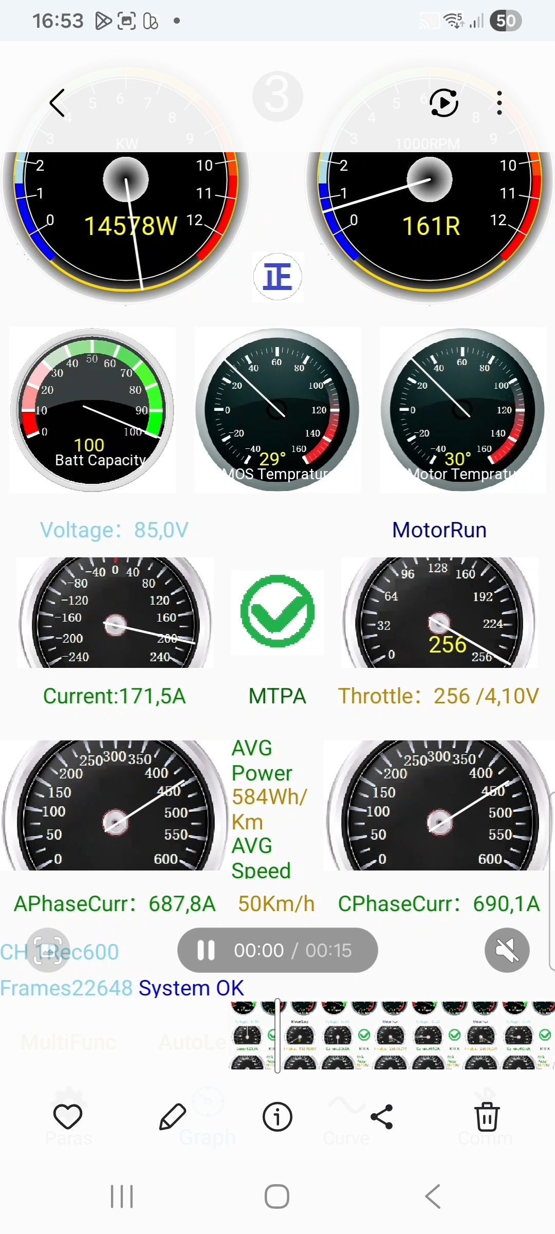

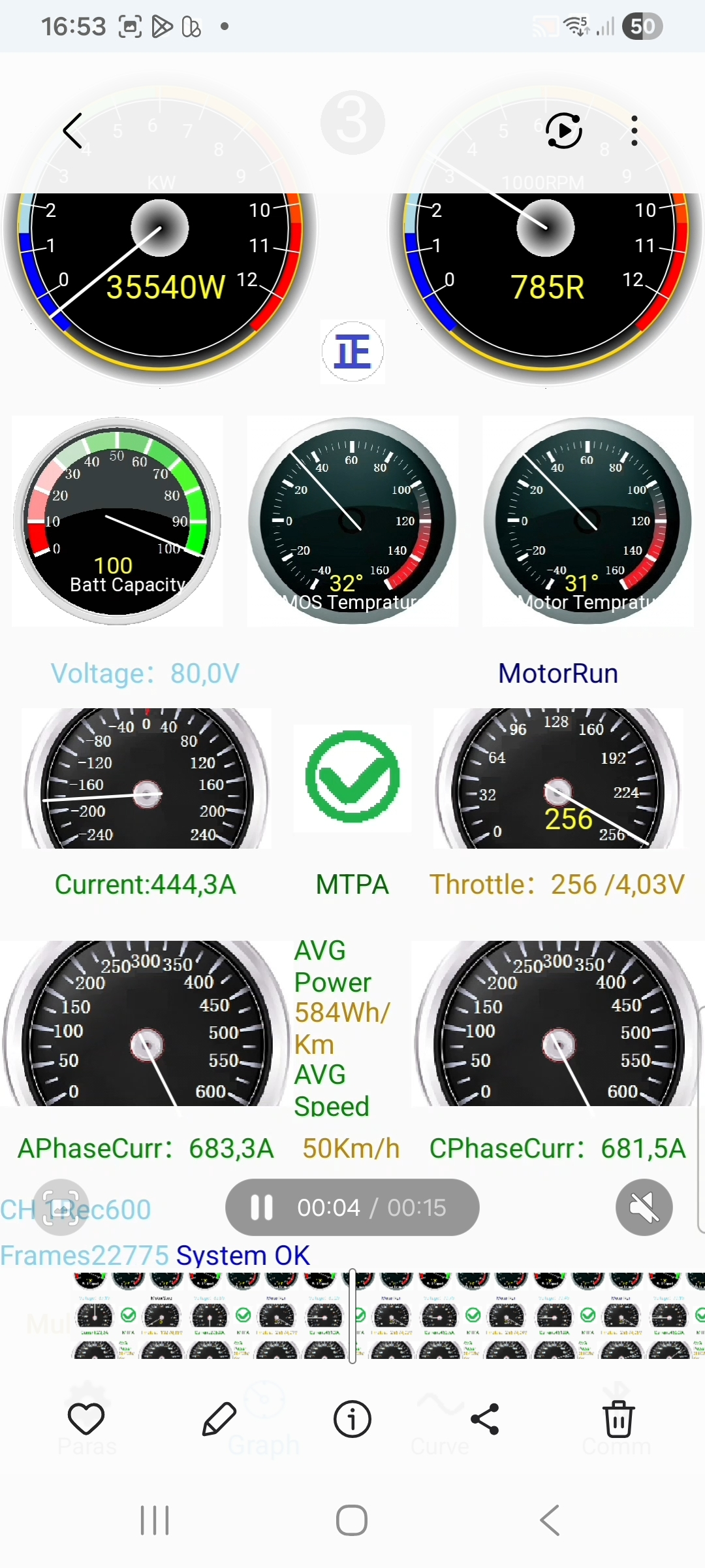

Heute nochmal eine Bergauffahrt gemacht, richtig steil bergauf. :twisted:
Der Controller regelt in der ersten Sekunde auf 690A Phasenstrom, da hat er gerade 170A Batteriestrom erreicht und bleibt dann weitere 3 Sekunden dabei, bis dann in der vierten Sekunde die Batteriestromgrenze von 450A erreicht wird, ab dort wird dann der Phasenstrom langsam zurückgenommen. Dazwischen bleibt der Phasenstrom im Bereich 680-690A.
Ab erreichen der Batteriestromgrenze wird diese dann im Bereich 445-455A gehalten bis zur Drehzahlgrenze.
Der Controller zeigt auch etwas zuviel Batteriestrom an, da ich das BMS nicht gewechselt habe, habe ich hier einen guten Vergleich. Der neue 841800 zieht 410A aus dem Akku der alte 721800 zog mit gleicher 450A Einstellung 445A aus dem Akku.
Beim 721800 wurde in der ersten Sekunde schon über 1100A Phasenstrom erreicht. Im Graph der App wird der Effektivwert angezeigt, eingestellt wird aber der Spitzenwert, somit Wurzel2 höher, beim 721800 hatte ich in der App 1600A eingestellt was in der Anzeige in 1130A resultieren sollte.
Das hat wenig bis nichts mit PID zu tun oder die Regelung wäre extrem langsam, dann würden die Werte aber nicht so präzise ausgeregelt werden.
