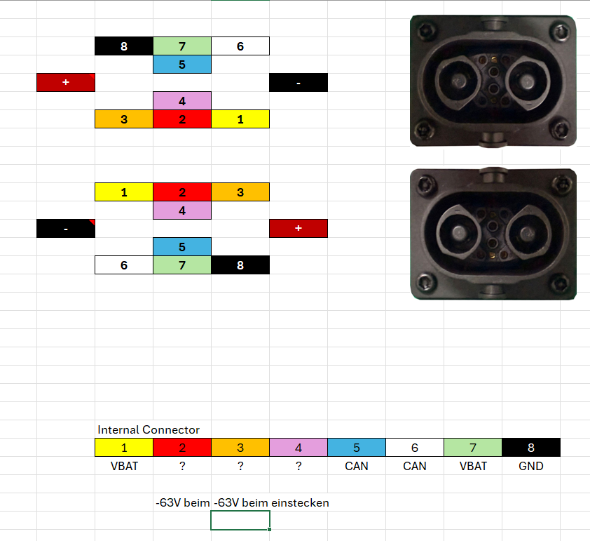

Das ist nur halb richtig. An sich spart man sich den Umbau auf einen anderen Ladestecker, jedoch ist beim NQiX 500 MY26 die Ladeleitung mit 15A abgesichert. Die Kabel sind auch dementsprechend dünn. Also eine seperate Ladeleitung zu legen wie ich es getan habe wäre sehr zu empfehlen. Das Problem ist aber weiterhin, dass die 15A Sicherung direkt hinter der Ladebuchse liegt und man dort das dünne Kabel nicht durch ein dickeres austauschen kann. Man bräuchte also sowohl Stecker, als auch Buchse mit entsprechendem Kabelquerschnitt um bei dem originalen LD80 zu bleiben.Selectric hat geschrieben: Mo 21. Sep 2026, 09:42 Sehe ich es richtig, dass man, wenn man den Chogori-LD80-Stecker hat, keine Umbauten am Roller machen muss?
Gerne einen Link dazu. Ich konnte vor 2 Wochen nirgendswo finden. Oder meinst du dieses Y-Splitter Kabel von NIU?Selectric hat geschrieben: Mo 21. Sep 2026, 09:42 Ich habe jetzt mal zwei davon bestellt, mal sehen, was ankommt.
Also ein 20A Ladegerät wäre schon drin gewesen. Aber alles drüber hätte dann nur wieder Probleme verursacht (Bezüglich der maximalen Ladetemperatur) und die Kunden hätten NIU die Tür eingetreten.Selectric hat geschrieben: Mo 21. Sep 2026, 09:42 Ich frage mich auch, warum Niu das nicht selbst anbietet.
Für mich ist das 10A Ladegerät definitiv keine Lösung gewesen weil meine lokale Ladesäule eine Blockiergebühr ab 4 Stunden verlangt. Und bei einer Ladezeit von bis zu 6 Stunden wäre das nicht ausreichend gewesen.
Edit: hier mal das Pinout vom Stecker
