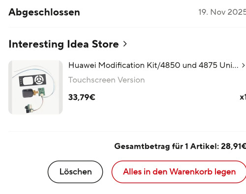

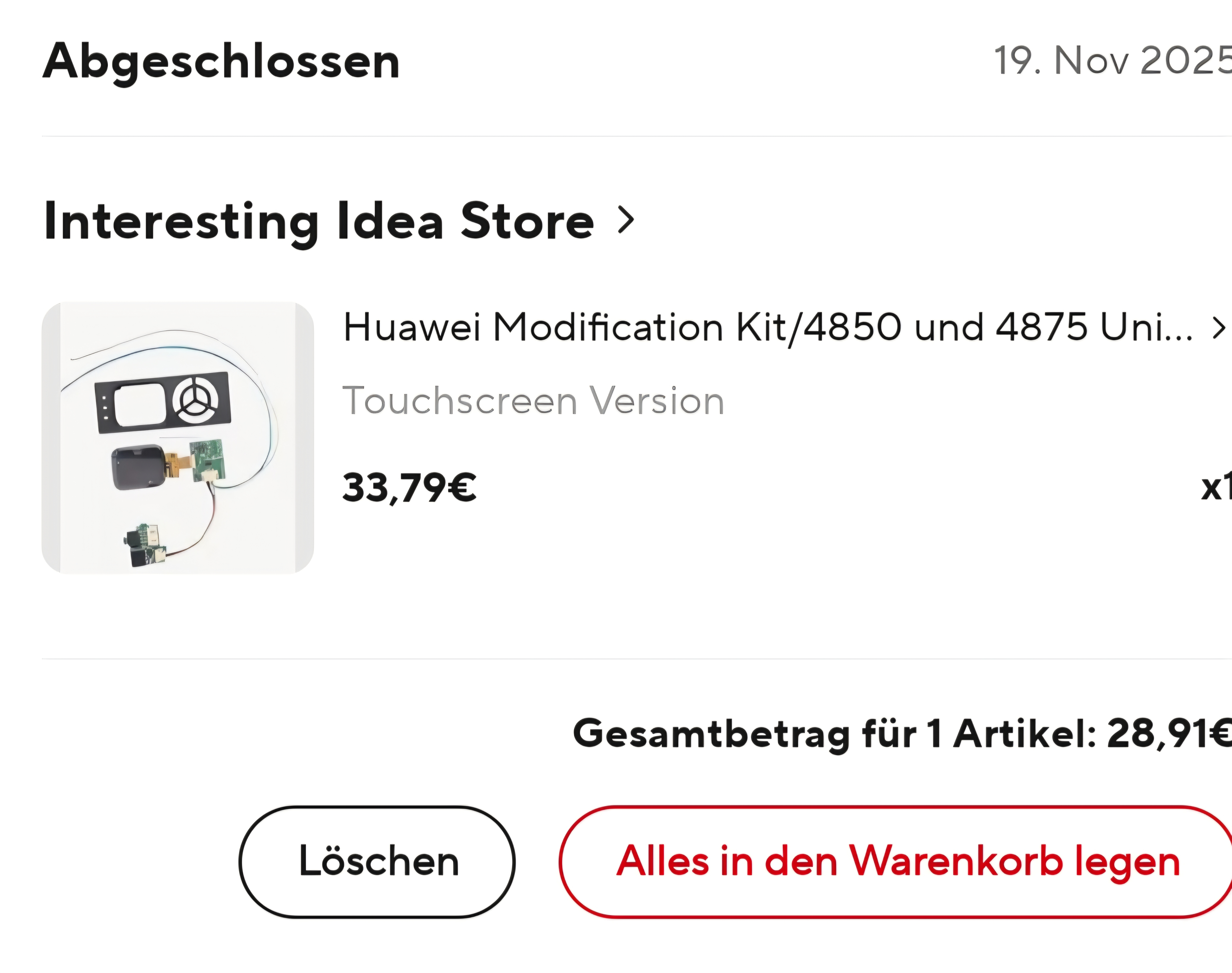

aber ich wollte dann gleich mal wieder den Aliexpress-Verkäufer meines Huawei Umbausatzes anschreiben und musste dann feststellen, dass, mir der Verkäufer in den letzten Tagen eine funktionierende Anleitung geschickt hat (nach einem ¾Jahr) und ich nun in den Developer Mode komme und Strom und Spannung jetzt in den Grenzen des Huawei R4875 frei einstellen und es somit direkt mit dem Touchscreen in Strom und Spannung verstellen kann und nicht immer erst Laptop oder Handy rauskramen muss.

Ist nix geheimes dran
Das war das Kit, ist aber aktuell auf Aliexpress nicht mehr zu finden oder ich bin zu doof dafür.
Hierbei muss am Huawei der Lüfterstecker gezogen und eine Adapterplatine an der Stelle eingesteckt und die zwei CAN Leitungen angelötet und die Frontblende getauscht werden. Und das war dann die Lösung.
https://endless-sphere.com/sphere/threa ... st-1900073

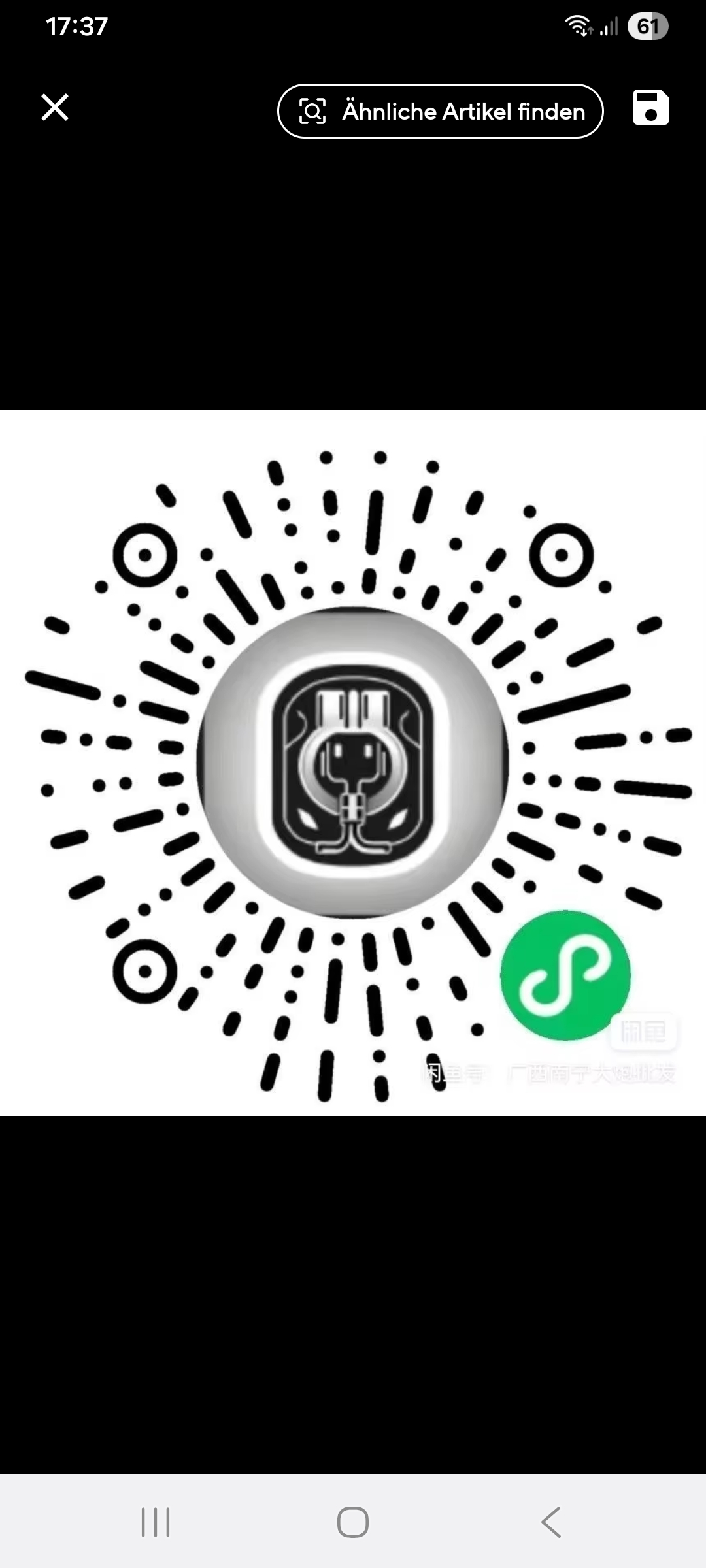

Natürlich musste dazu noch We-Chat und ein Mini Programm (HW-Chico) runter geladen werden.
Das ganze hat mit deiner Lösung für die Niu aber wenig zu tun und kann auch gerne in den allgemeinen Ladegerätebereich verschoben oder
