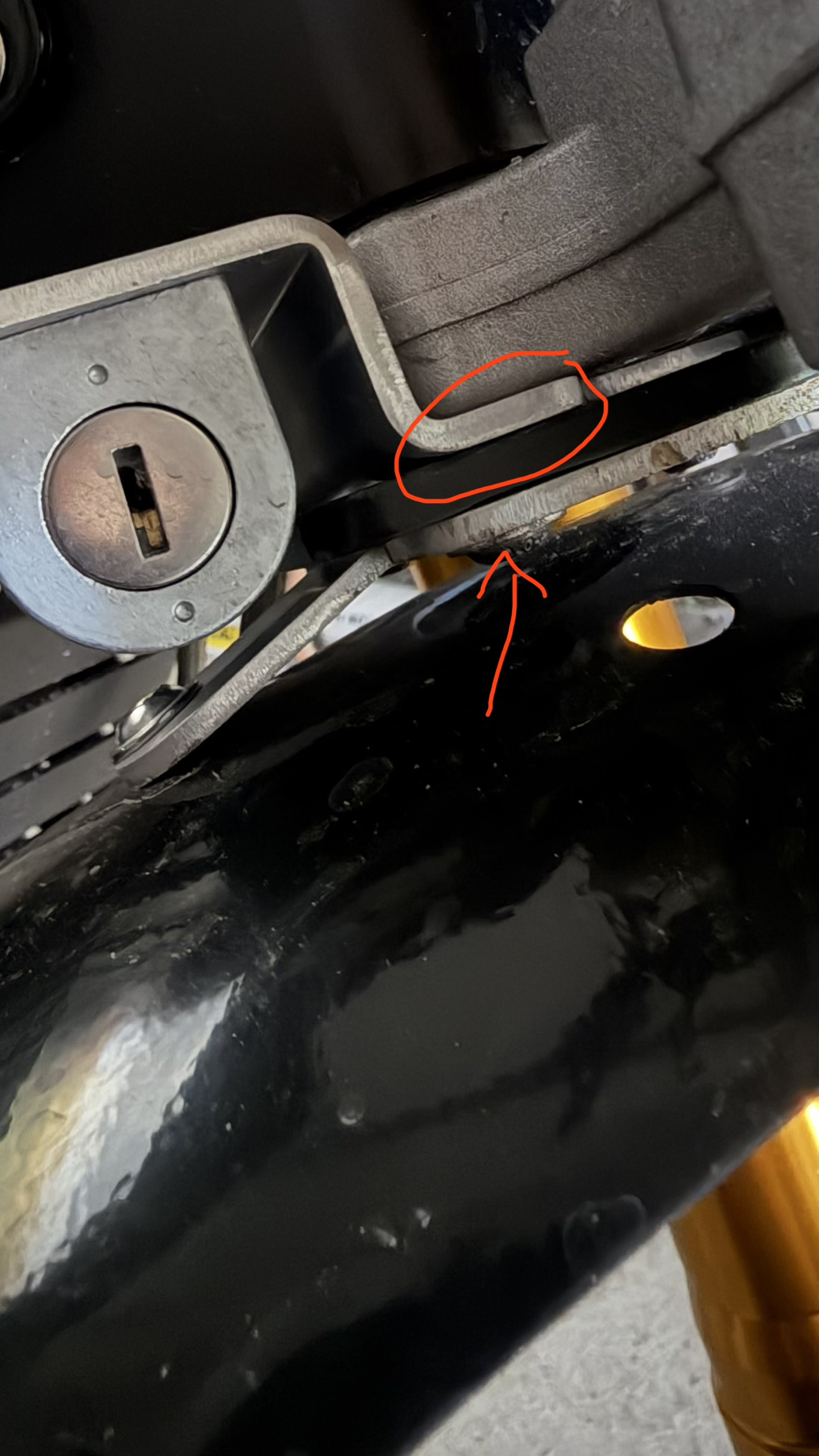

Ich hatte gerade eben noch die Idee, mit unterschiedlich dicken Unterlegscheiben den Winkel der Scheinwerferhalterung beeinflussen zu können. Auf dem Foto sieht man die hintere Befestigung des Haltewinkels im Bereich des Lenkerschlosses. Der Haltewinkel vom Scheinwerfer ist schwarz, wenn man nun im eingekreisten Bereich unterschiedlich dicke Unterlegscheiben positioniert, verändert sich der Winkel des Scheinwerfers. Die Montage müsste eigentlich relativ einfach sein.

Kannst Du gern versuchen. Das hatte bei mir aber nicht funktioniert. Ich bin mir aber nicht mehr sicher warum.mstodt hat geschrieben: Sa 19. Sep 2026, 16:56 Die Wasserpumpenzange hat den Halter mehr senkrecht gestellt und damit den Leuchtkegel um ein gutes Stück angehoben. Ob es reicht oder vielleicht sogar zu viel ist, werde ich bei der nächsten Fahrt in Dunkelheit sehen.
