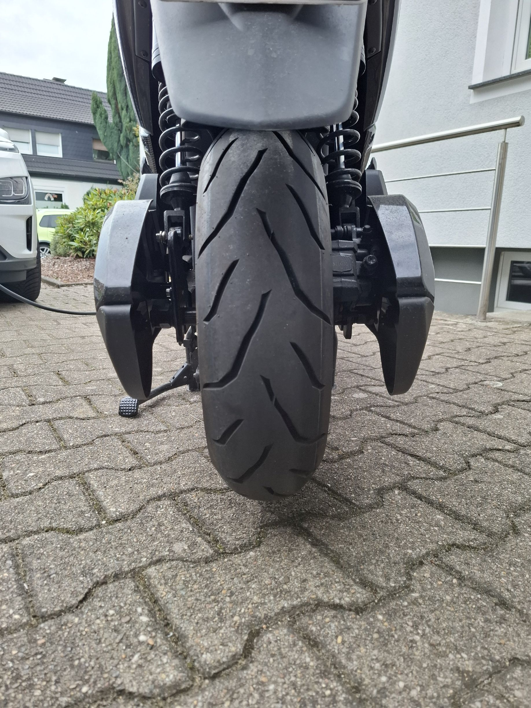

Profiltiefe: (min 1,6mm)
Nicht überraschend noch mehr als ausreichend vorhanden. Vorne 5mm Hinten 7mm

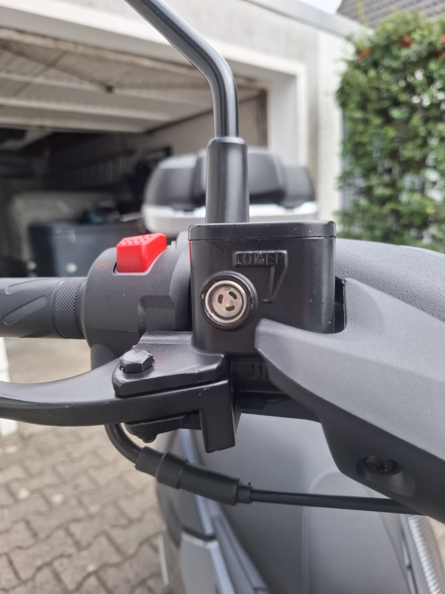

Bremsflüssigkeitsstand:
Die Schaufenster am Lenker kontrolliert. Bremsflüssigkeit farblos und ausreichend vorhanden. Keine Undichtigkeiten am behälter oder drum herum zu erkennen.

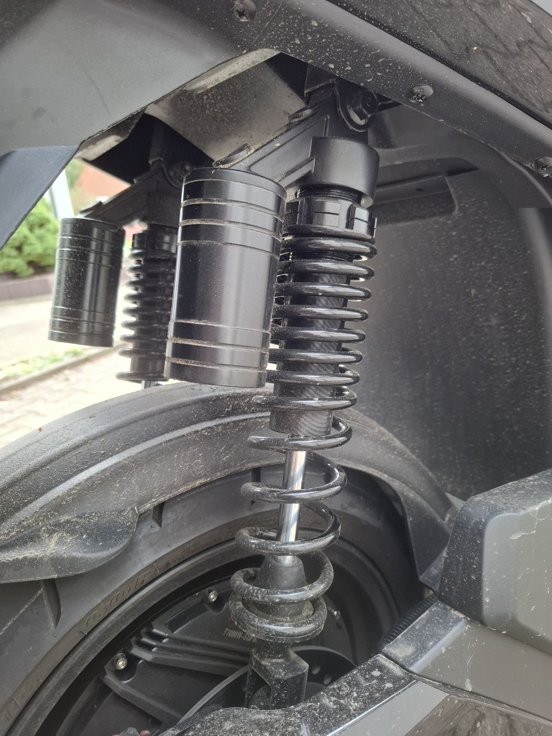

Wirksamkeit Federung und Dichtigkeit:
Ich habe den Roller auf die Reifen gestellt und beide Bremsen gezogen. Jetzt druch vor und zurück Bewegungen den Roller in die Dämpfer einfedern lassen und auf ungewöhnliche Geräusche oder Bewegungen geachtet. Auch hierbei nichts auffälliges.
Ich habe mir die Federbeine und Dämpfer angeschaut. Hierbei konnte ich keine Leckagen oder verschmierten Stellen fest stellen.

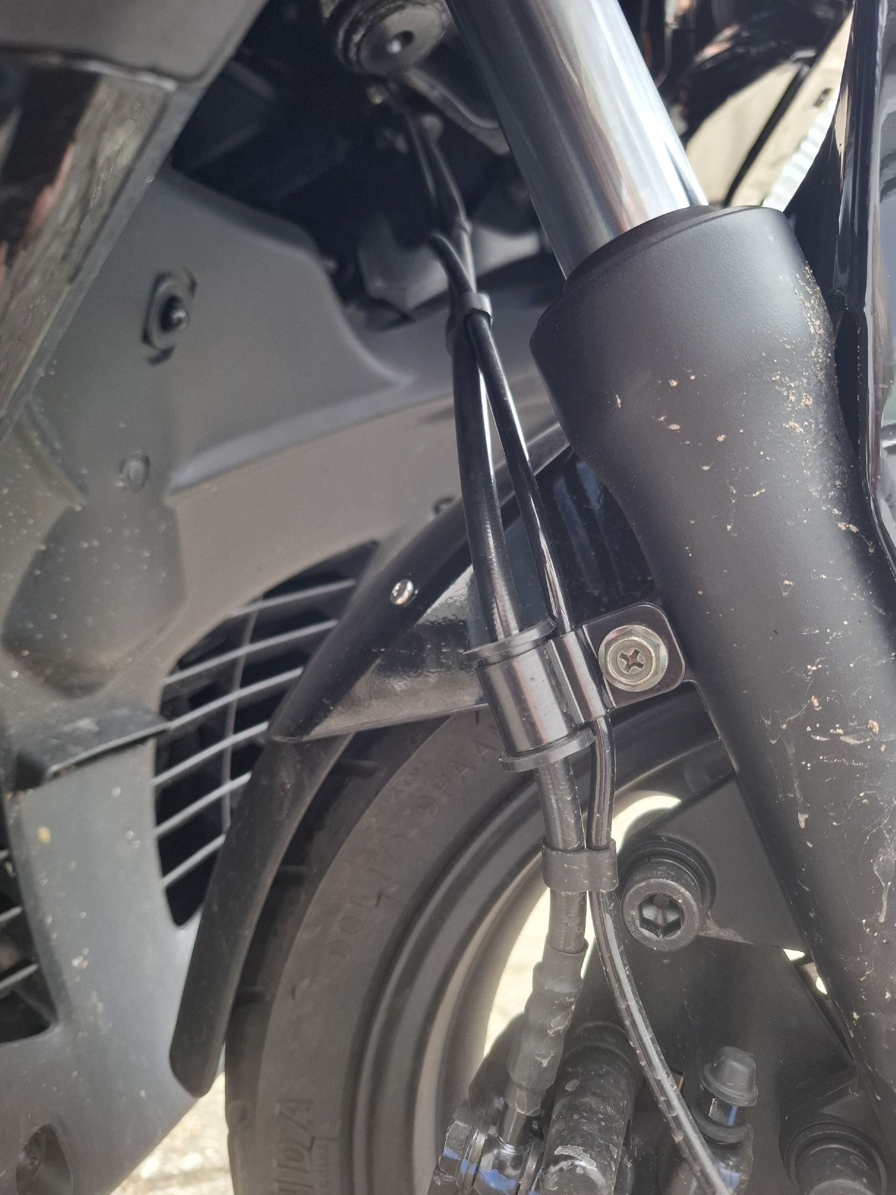

Bremsschläuche auf Beschädigung prüfen:
Hier bin ich die freiliegenden Schläuche nachgegangen und habe auf Leckage, Knickstellen und ähnliches geachtet.

Bremshebelspiel: (10-25mm Spiel)
Ich habe mich auf den Roller gesetzt und den Bremshebel gezogen. Bis ich den ersten erkennbaren Widerstand gespürt habe der zusätzlich beim Hin und Herrollen des Wind zu einer spürbaren Bremswirkung führt. Dieses Spiel habe ich dann an Hebel gemessen. Ergebnis: rechter Hebel: 25mm linker Hebel: 11mm Spiel. Also beide im Toleranzbereich.

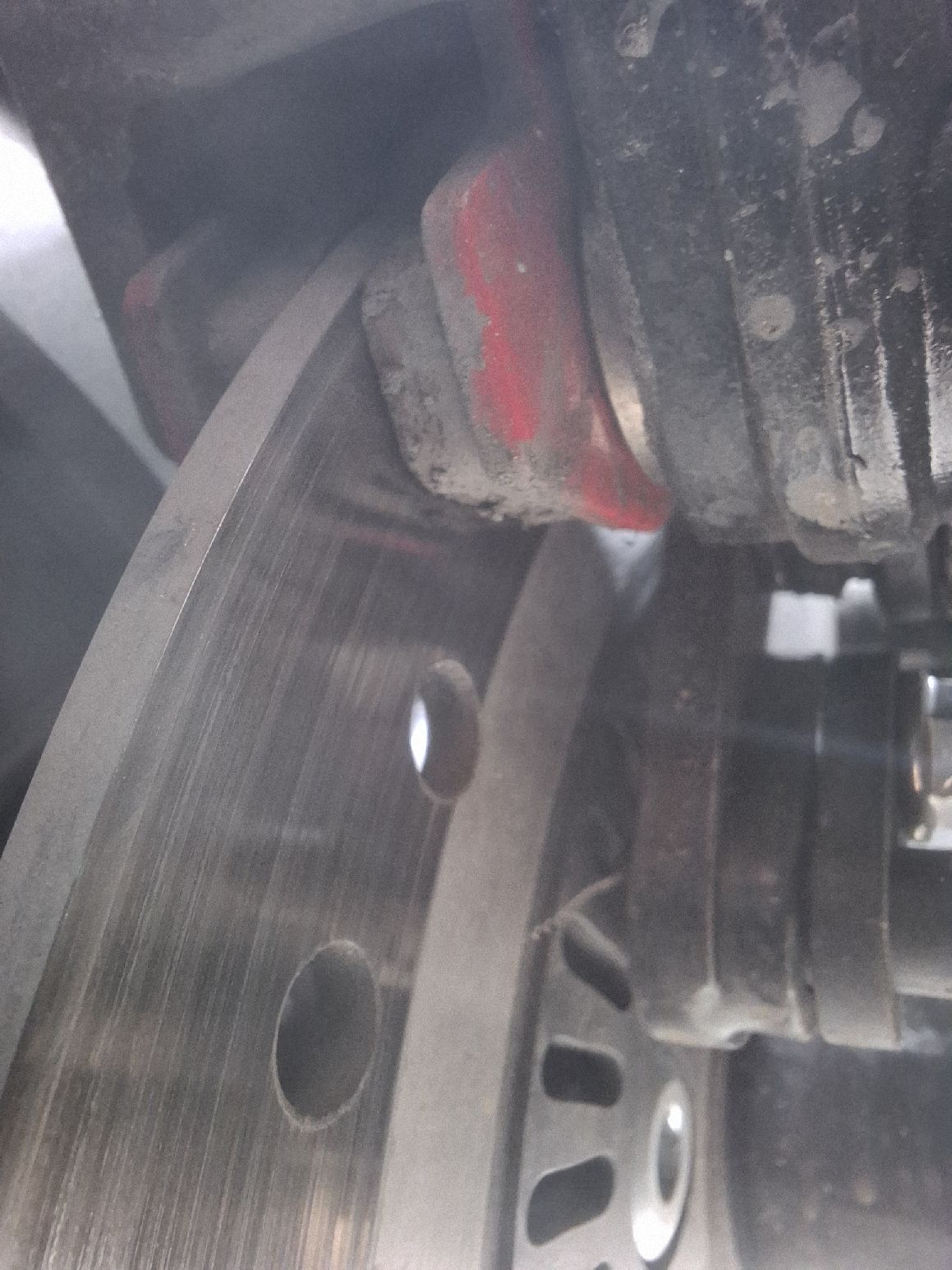

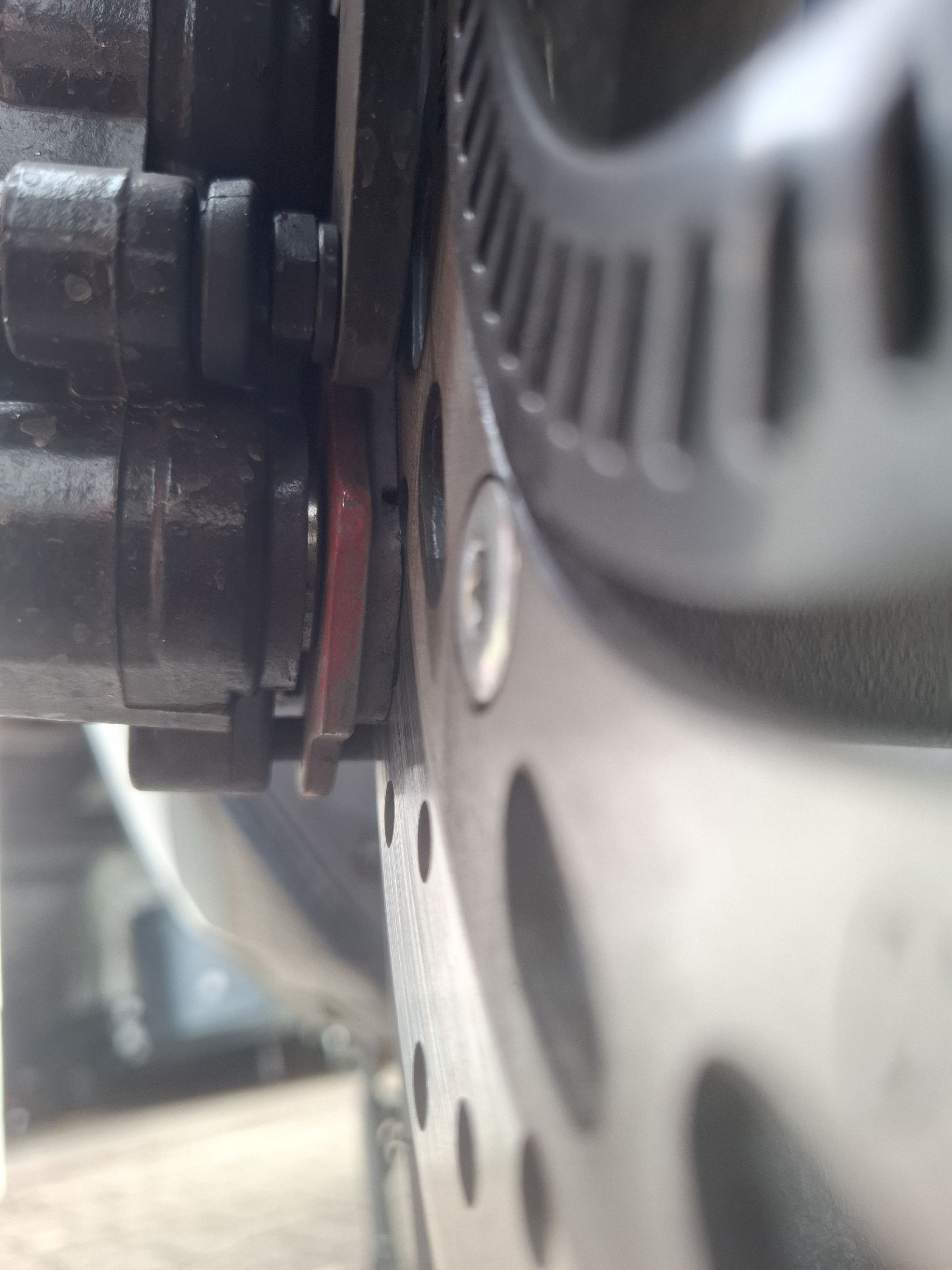

Bremsbeläge prüfen:
Hierfür habe ich mich vorher versucht Schlau zu machen. Aufgrund dieser Infos habe ich mir die Beläge angeschaut. Die Metallbasis der Beläge ist beim Wind Rot und die Beläge grau/schwarz. Man konnte an allen Bremsen sehen das mehr wie ausreichend Belag vorhanden war. Ein weitere Indikator waren die „kerben“ in den Belagflächen. Wenn diese aufgebraucht sind sollte der Wechsel zeitnah erfolgen. Aber diese Kerben sind noch mehr wie deutlich vorhanden. Wobei es wirklich schwer ist diese bei der hinteren Bremse zu sehen.

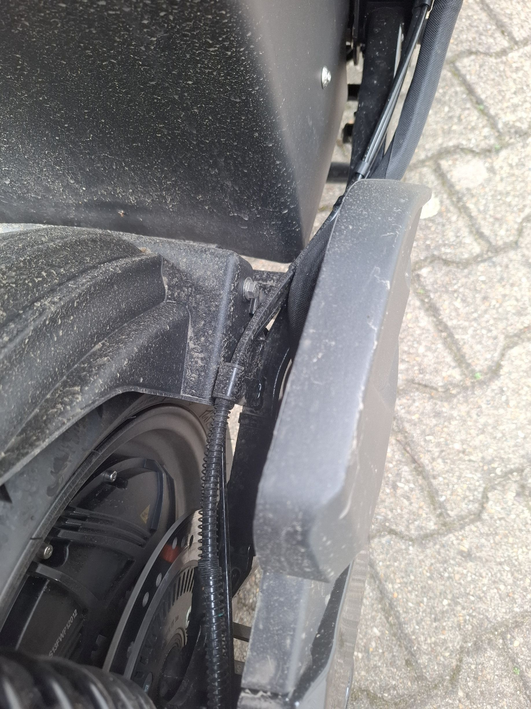

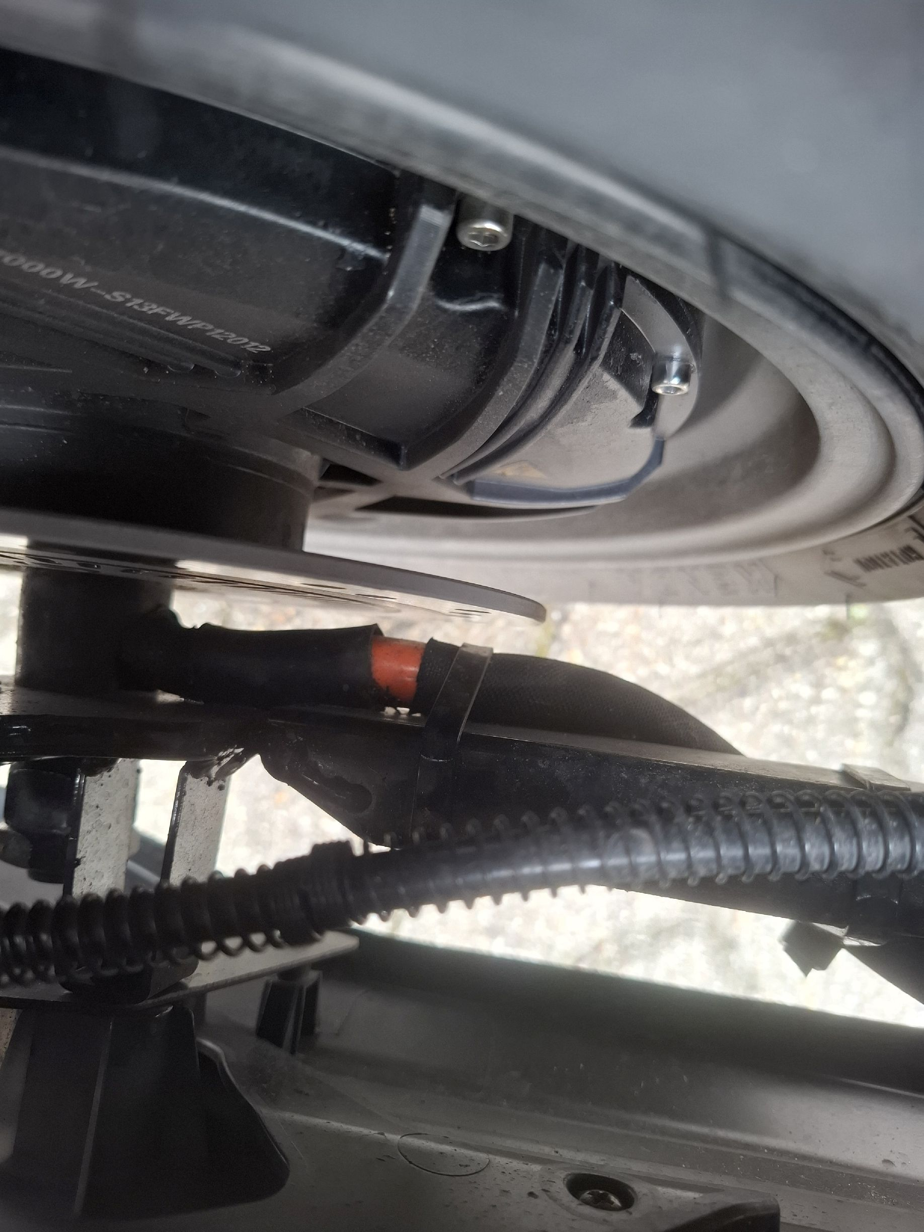

Motor- Hauptkabel auf Beschädigung prüfen:
Ich bin dem Kabel vom Motor bis zum verschwinden unter der Verkleidung gefolgt. Keine Beschädigungen zu erkennen.
Elektromotor auf zentrische Montage prüfen:
Ich habe den Roller auf den Hauptständer gestellt und ihn mir von hinten angeschaut ob der hintere Reifen bzw. der Motor gerade montiert ist. Und das ist er.

Hier habe ich zuerst den hinteren Reifen im aufgebockten Zustand gedreht. Man vernimmt keine ungewöhnlichen Geräusche oder Blockaden. Abgesehen von dem Geräusch welches der E-Motor von sich gibt.

Reifen auf Beschädigung und Fremdkörper geprüft:
Ich habe die Reifen gedreht und optisch auf Beschädigung und Fremdkörper geprüft.
Im Anschluss habe ich sie nochmals gedreht und mit der glatten Hand die Lauffläche „überglitten“. Im letzten Schritt habe ich die Seitenflanken der Reifen optisch überprüft. Bei keiner Prüfung konnte ich etwas feststellen.

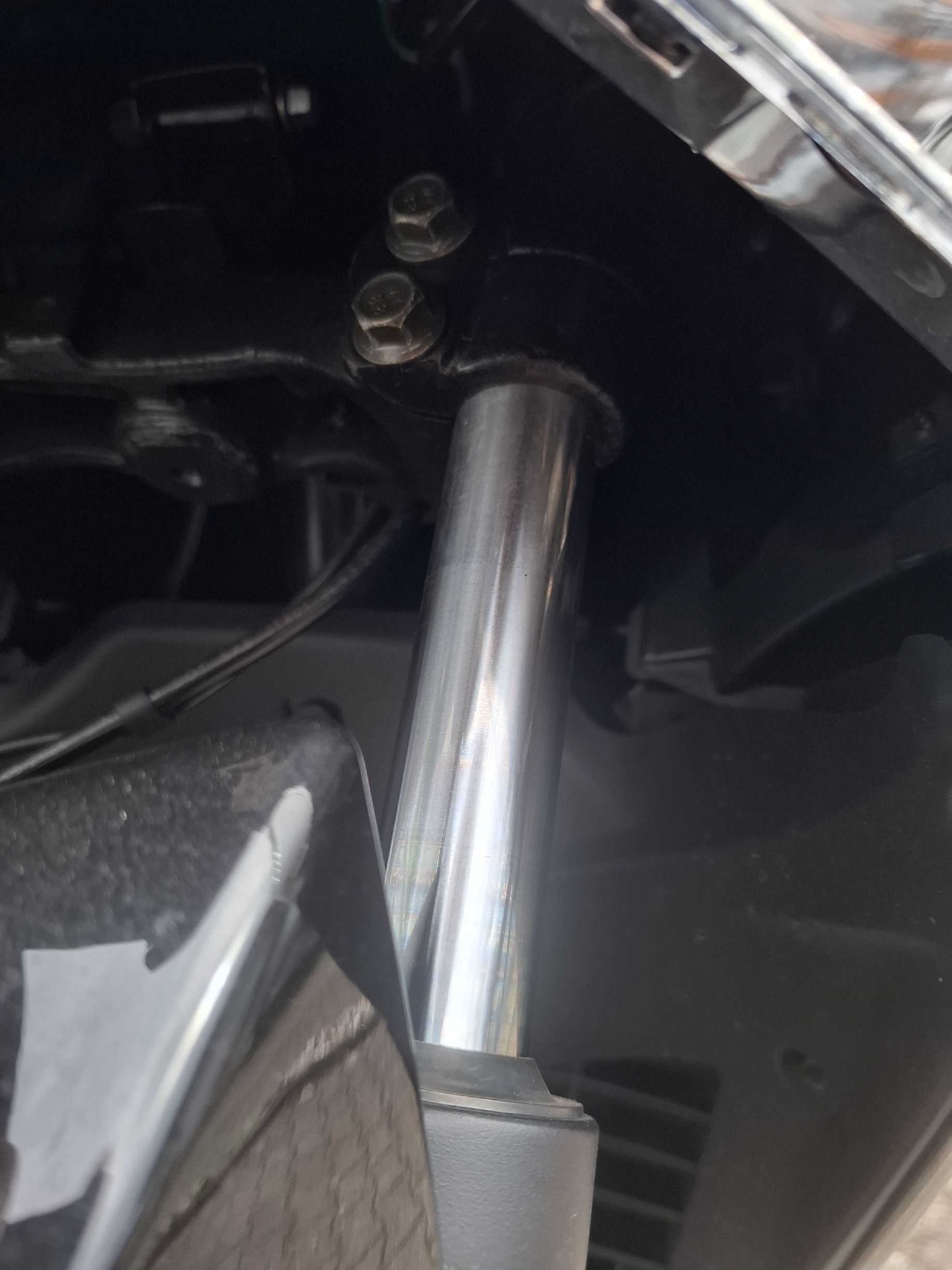

Lenkkopflagerspiel und Verschraubungen:
Der Rolle war auf dem Hauptständer aufgebockt und eine freundliche Assistenz hat sich möglichst weit hinten auf den Roller gesetzt. So das der Vorderreifen komplett frei in der Luft hing. Dann habe ich die Frontgabeln ganz unten gegriffen und daran gezogen ob hier ein Spiel erkennbar ist.
Danach habe ich den Lenker gegriffen und diesen nach vorne bzw hinten gezogen ob hier ein Spiel zu erkennen ist
Bei keiner Probe trat ein Spiel auf.

Tachoantrieb prüfen:
Hier habe ich mir den Antrieb vom Vorderrad angeschaut und auf Beschädigungen geprüft. Keine Beanstandungen festgestellt.

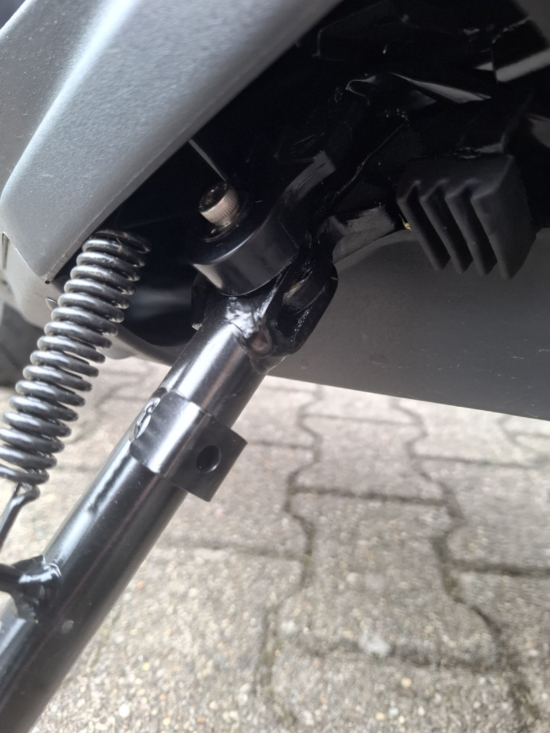

Ich habe die Schlösser, den Sitzbankmechanismus, das Sitzbankscharnier und die Bremshebel mit ein wenig Silikonöl geschmiert. Überschüssiges Öl natürlich weg gewischt.

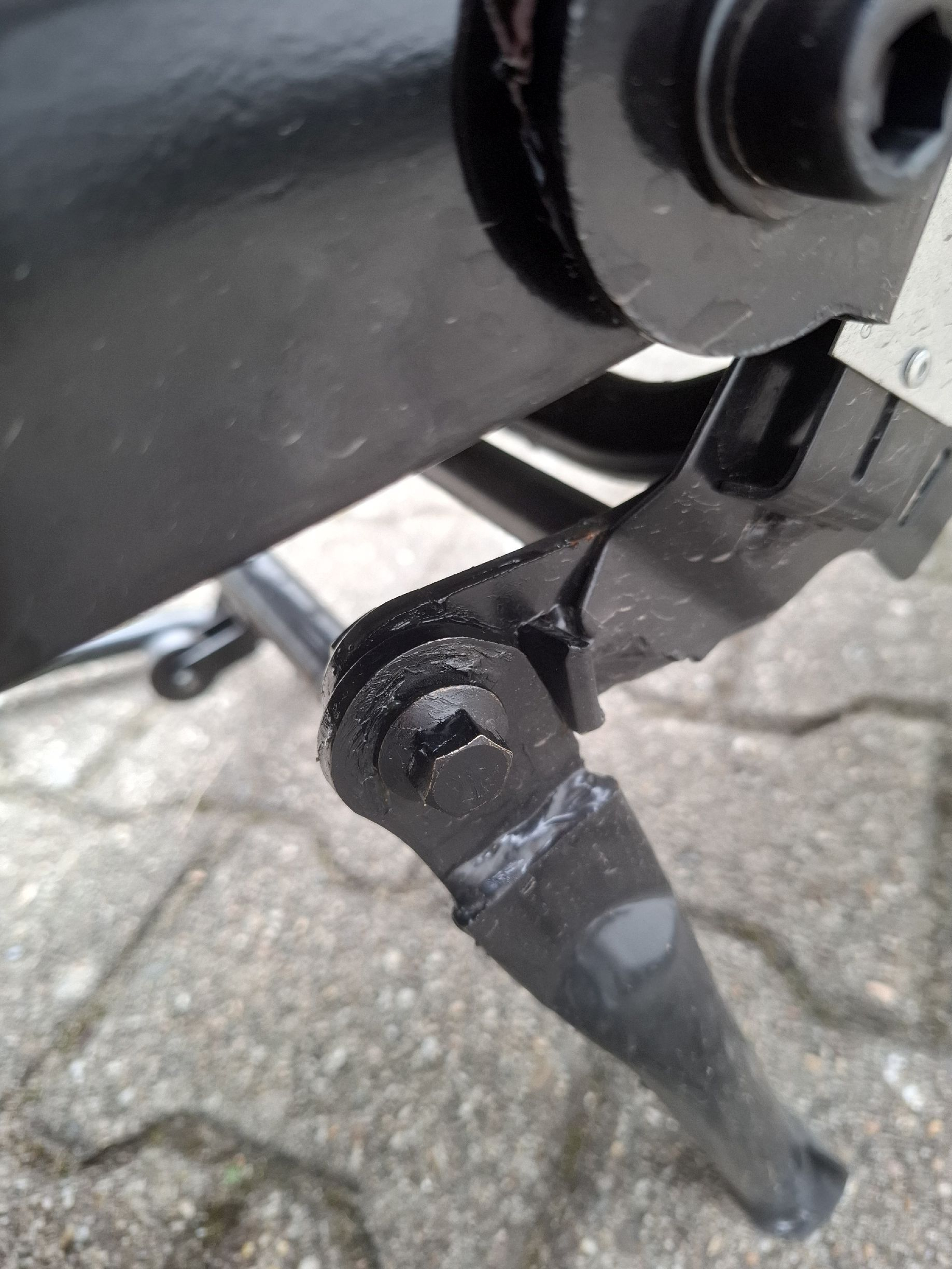

Die Gelenke der Haupt- und Seitenständer habe ich mit Maschinenfett gefettet und einige Male bewegt. Auch hier habe ich überschüssiges Fett entfernt.

Laboratory hat geschrieben: Sa 26. Sep 2026, 16:26 Tachoantrieb prüfen:
Dass der Tachoantrieb über das Vorderrad läuft, würde mich sehr wundern. Seit Jahren wird das Display digital angesteuert. Was du gesehen hast, ist wohl eher das ABS.

Oh wirklich...
Das mit dem Antrieb mag durchaus richtig sein. Danke für den Hinweis Bertolt.
