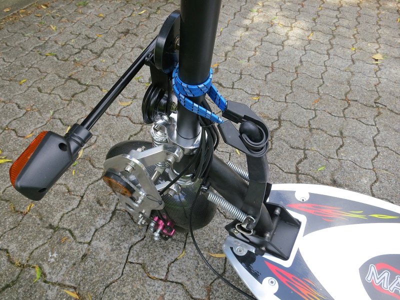

Unterwegs kann mir eine Idee, wie man den wackligen Lenker stabilisieren könnte. Den Expander vom Körbchen gleich mal zweckentfremdet und um das Lenkerrohr gewickelt und am Klapphebel befestigt.
Und tatsächlich, ich hatte das Gefühl, dass der Lenker stabiler war. Mit nur einer Hand am Lenker, war das Fahrverhalten viel sicherer. Der Ansatz scheint brauchbar zu sein, jetzt muss das noch ordentlich ausgeführt werden. Vielleicht hat ja einer eine gute Idee?

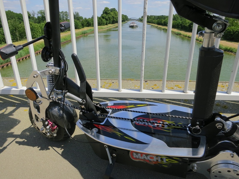

Als Lenkungsdämpfer ist ein simpler Expander zum Einsatz gekommen. In den einen Seitenschenkel eingehakt, um die Sattelstütze herum und zurück zum anderen Seitenschenkel. Beim Fahren behindert der Expander nicht, aber der Fahrkomfort ist spürbar erhöht. Ich konnte sogar während der Fahrt gefahrlos die Windjacke zuknöpfen.
