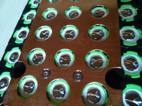

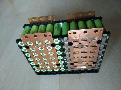

Der erste Block ist fertig :D

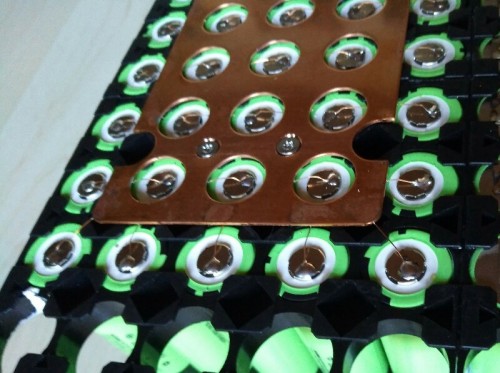

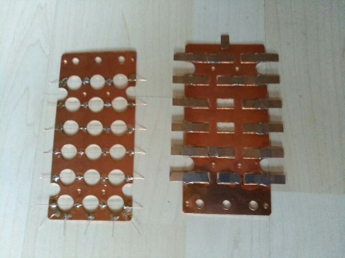

Hier noch mal die fertig getöteten Kupferabgriffe. Plusseite mit Kupferdrähtchen als Cell-Fuses,
diese brennen bei 14 -15A durch, Minusseite mit Hiliumband welche dann auf den Block geschweißt werden kann.
Und so sieht das Ganze auf dem fertigen Block aus, die Abgriffe der Plusseite sind zusätzlich auf den Block geschraubt,
dies hatte ich ursprünglich auch auf der Minusseite vor, ist aber unnötig da bombenfest.
Fehlen nur noch 10 Blöcke :mrgreen:

Dennoch, eine Sache wundert mich jetzt doch: Trotz allem frotzeln wegen meinen Zweifeln zum Punktschweißen der Sicherungsdrähtchen mit dem Punktschweißgerät hast Du die jetzt doch gelötet :roll: Darf man wissen, woher der Schwenk hin zum Löten kam? Zu wenig Platz in dem kleinen Platinenloch? Oder unbefriedigendes Punktschweißergebnis? Bzw. gar unmöglich wegen dem zu geringen Abstand der Elektroden zum Gehäuse des Punktschweißgeräts?

Genial, so ist es bei mir auch angekommen. Allein die Verwendung von dem Draht auch als Sicherung und die reduzierte Kupferplatte
wegen der umliegenden Zellen. Volker Respekt.
Dass die Kupferabgriffe gelötet werden müssen war mir eh klar, genau so dass die dünnen Kupferdrähtchen nicht geschweißt werden können.
Ursprünglich hatte ich folgende Lösungsansätze:
Dünnes Hiliumband ca. 2 x 0,1mm (sollte bei ca. 15A durchbrennen)
Leider habe ich es fertig nicht gefunden, also hätte ich selber dünne Streifen schneiden müssen, daher zu aufwendig und unpraktikabel.
Eine Lasche aus Hiliumband auf den Pluspol punkten, dann zwischen Lasche Kupferdraht auf Abgriffe löten, auch unpraktikabel.
Da der Hitzeeintrag mehr am Minuspol relevant ist, habe ich mich bei den mir zur Verfügung stehenden Möglichkeiten für die schnellste, einfachste, sinnvollste und vor allem praktikabelste Lösung entschieden.... Minusseite schweißen, Plusseite löten.
Ziel ist es ja den Kapazitätsverlust durch Hitzeeintrag in die Zelle zu verhindern, dies ist mit dieser Methode erfüllt.
Mit einem Lötkolben sollte man dabei natürlich umgehen können.
Schau dir mal meine Minilötpünktchen an.

Rein vom Gefühl her: auch wenn der "Draht" noch so kurz ist, was ist mit den pro Zelle aufzuaddierenden Verlusten durch den dünnen Draht?
Da fließen ja immerhin ca. 4 A durch. Wieviel Wärme wird da produziert bzw. kann man das wirklich vernachlässigen?

Kann man berechnen....
Ich hab's mal für dich gemacht.
Auf Zellniveau, (Länge der Drähtchen 0,01m, Querschnitt 0,2 qmm)
Bei 4A 0,03W
Bei 10A 0,18W
Der ganze Akku (Parallel-/Reihenschaltung :!: )
Bei 140A 25,26W
Bei 350A 137,5W
Der Leistungsverlust beträgt also im ungünstigsten Fall 0,46%
