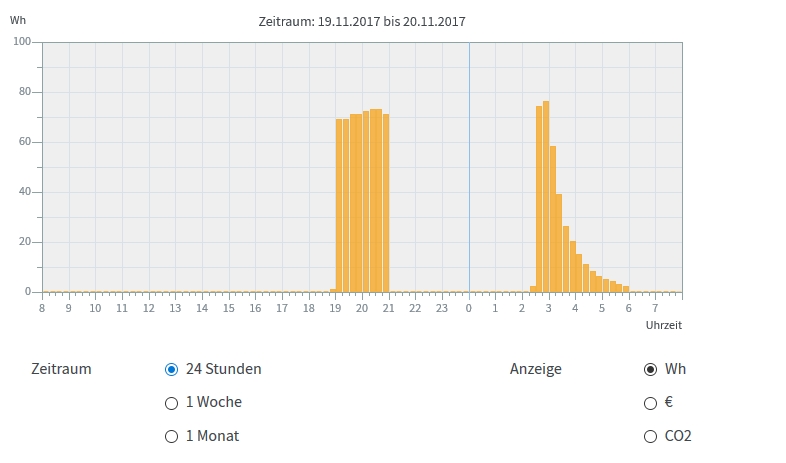

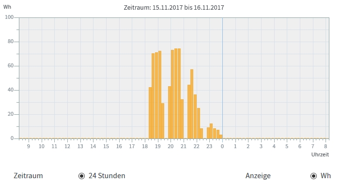

ich habe jetzt mal den Vorschlag von Oneeye auspropiert und zweimal ausserhalb des Rollers mit 100% ohne anschliessendem Fehler 30 geladen :P . Wie schon geschrieben endete vorher jedes Laden sonst im Fehlermodus. Im Gegsensatz zu den fehlerhaften Ladungen, geht der Akku wieder in die CV Phase und und schaltet nicht abrupt ab. Ich werde noch mal etwas mit diesen Pausen beim Laden experimentieren. Evtl. hilft ja auch eine längere Pause nach ein paar Stunden kurz vorm Umschalten. Für die Ursache was nun in dem BMS dieses Verhalten hervorruft (Überspannung/-strom oder Temperatur) bleibt dann Raum für Spekulationen.

Wobei -nebenbei bemerkt- interessant ist, dass die CV-Phase deutlich über eine Stunde dauert, da kommen schon einige %-Punkte zusammen (vielleicht nicht auf dem Display, aber in der Realität :) )

Ich zitiere hierzu nochmal mein Logfile aus einem anderen Thread:
Code: Alles auswählen
NIU Ladegerät	Flur	303,7W	Verbrauch	05:00
NIU Ladegerät	Flur	222,2W	Verbrauch	05:05
NIU Ladegerät	Flur	23,1W	Verbrauch	06:55
NIU Ladegerät	Flur	0,0W	Verbrauch	07:00
Die unwichtigen Passagen habe ich gekürzt wer mehr sehen will -> viewtopic.php?p=80136#p80136
die "CV-Phase" geht fast 2h bis mein Ladegerät abschaltet.

Nachdem ich noch etwas mit den Schaltzeiten herumexperimentiert habe, scheint für mich auch dieser Verlauf mit einer 2h Ladezeit zu Beginn und dann nach einer längeren Pause von mehreren Stunden der Rest zu funktionieren. Ich lade hier von 65% auf 100%. Nach dreifachem Laden bisher kein Fehler 30. :)

Hast Du evtl. einen Vorschlag für ein Ladeprofil für jemand der nur eine normale Zeitschaltuhr hat. Also z.B bei Ladestand 30-40% 2h Laden dann 3h Pause dann nochmal 3h laden oder so ähnlich? Dann könnte ich mal schauen ob der Fehler 30 bei mir so auch zu eliminieren ist...

Vielleicht einfach mal so wie geschrieben ausprobieren. In meinem Fall (Akku bis auf 65% Rest entladen, d.h. 35% fehlen) ist die kritische Grenze (bei RT) irgendwo nach ca 2h. Baue ich die Pause ein funktioniert es. Schalte ich später ab, wird jedes mal der Fehler 30 eingetragen und das weitere Laden abgebrochen.
