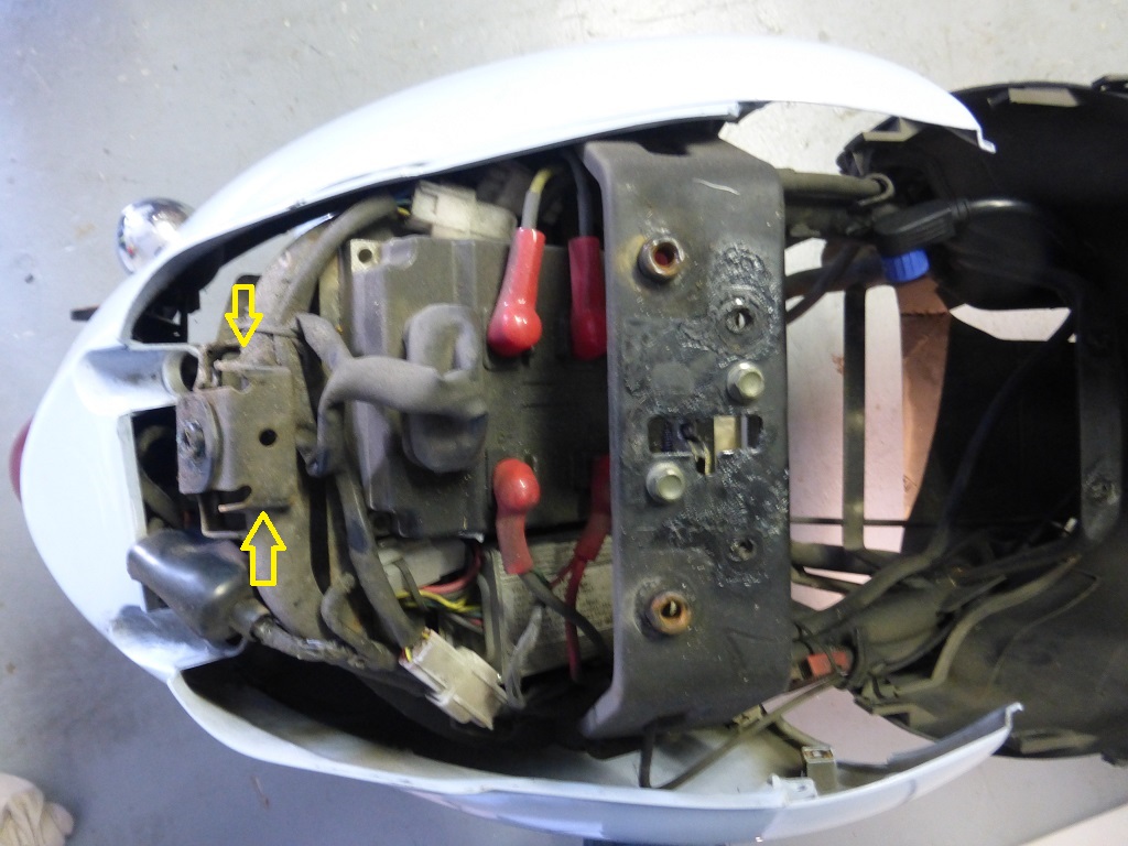

nach 2 Jahren und 11000 gefahren Kilometern habe ich mir den Unu nochmal was näher angeschaut und Ihn auseinandergeschraubt um Ihn winterfest zu machen. Nach wie vor halte ich einen Korrosionsschutz am Rahmen und drumherum für wichtig.
Ich habe zwar nur Flugrost vorgefunden, aber das ist halt oft der Beginn fürs Schlimmeres. Festgerostete Schrauben und Muttern sind die Folge. Das Befestigungblech für Spannungswandler und Controller ist nur durch ein Plastikspritzschutz geschützt und sollte alle 2 Jahre oder auch nach ein paar 1000 km mal gereinigt und konserviert werden, wie auch sämtliche Innengewinde am Rahmen...Wenn man diese Stellen beachtet und gelegentlich mal mit etwas Wachs schützt, kann der Unu ziemlich sicher viele Jahre alt werden.
Dies gilt erstmal für die alten UNUs bis Anfang diesen Jahres. Ob die neue Generation besser geschützt ist werdet ihr sicher berichten....

Danke für Fotos! Der Dreck, der da auf dem Controller und DC-DC-Wandler liegt, ist das nur Staub, oder auch getrocknetes Spritzwasser? Wenn da Spritzwasser hinkommen kann, sind zumindest die beiden sichtbaren weißen Steckkontakte auf Dauer korrosionsgefährdet.

Richtig. Dieser Bereich ist dem Spritzwasser ausgesetzt und nur durch einen einfachen Spritzschutz geschützt.Stecker und Steckkontakte machen nach der erbrachten Leistung einen sehr guten Eindruck. An der Stelle kann mán wirklich nicht meckern. Wie gesagt in diesem Bereich alle paar Tausend km mal reinigen und konservieren, oder durch den Fachmann reinigen und konservieren lassen.
Dann ist alles gut.
