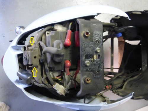

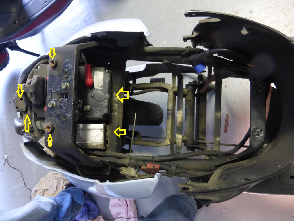

Hallo UNU-Fans,
nach 2 Jahren und 11000 gefahren Kilometern habe ich mir den Unu nochmal was näher angeschaut und Ihn auseinandergeschraubt um Ihn winterfest zu machen. Nach wie vor halte ich einen Korrosionsschutz am Rahmen und drumherum für wichtig.
Ich habe zwar nur Flugrost vorgefunden, aber das ist halt oft der Beginn fürs Schlimmeres. Festgerostete Schrauben und Muttern sind die Folge. Das Befestigungblech für Spannungswandler und Controller ist nur durch ein Plastikspritzschutz geschützt und sollte alle 2 Jahre oder auch nach ein paar 1000 km mal gereinigt und konserviert werden, wie auch sämtliche Innengewinde am Rahmen...Wenn man diese Stellen beachtet und gelegentlich mal mit etwas Wachs schützt, kann der Unu ziemlich sicher viele Jahre alt werden.
Dies gilt erstmal für die alten UNUs bis Anfang diesen Jahres. Ob die neue Generation besser geschützt ist werdet ihr sicher berichten....

Danke für Fotos! Der Dreck, der da auf dem Controller und DC-DC-Wandler liegt, ist das nur Staub, oder auch getrocknetes Spritzwasser? Wenn da Spritzwasser hinkommen kann, sind zumindest die beiden sichtbaren weißen Steckkontakte auf Dauer korrosionsgefährdet.
Sorry, wenn ich so blöd frage, aber ich fahre den unu immer nur im Trockenen

Richtig. Dieser Bereich ist dem Spritzwasser ausgesetzt und nur durch einen einfachen Spritzschutz geschützt.Stecker und Steckkontakte machen nach der erbrachten Leistung einen sehr guten Eindruck. An der Stelle kann mán wirklich nicht meckern. Wie gesagt in diesem Bereich alle paar Tausend km mal reinigen und konservieren, oder durch den Fachmann reinigen und konservieren lassen.
Dann ist alles gut.
Dann ist alles gut.

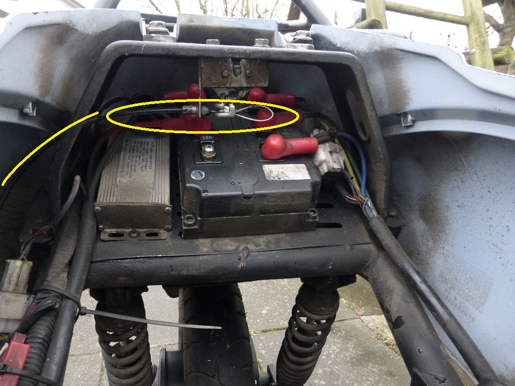

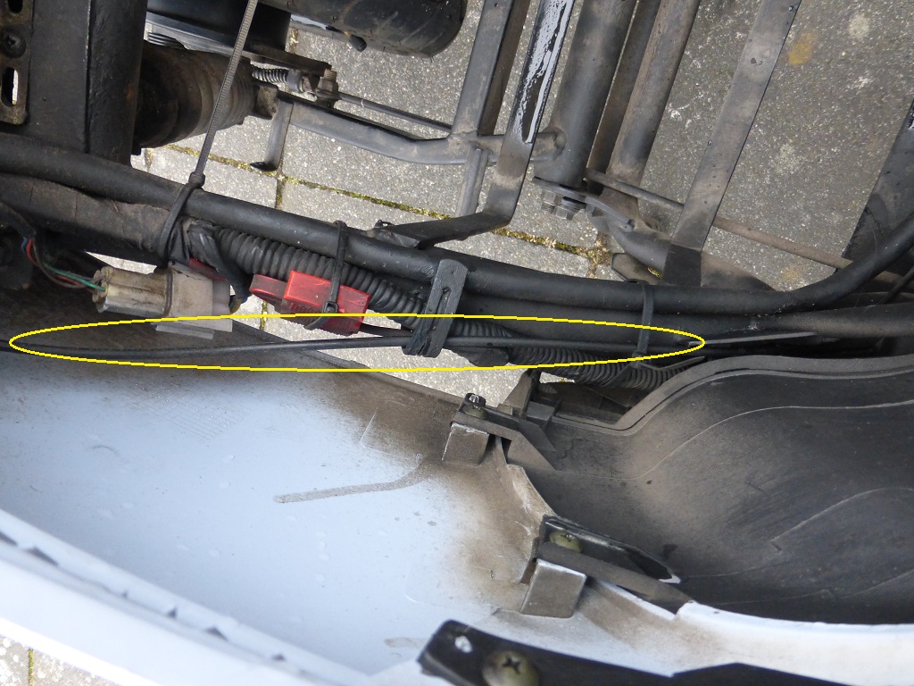

ich möchte da noch einen Tipp los werden, damit auch Ihr immer zuverlässig an euer Akku und Sitzfach gelangt.
Im vergangenem Herbst habe ich bei den Pflegearbeiten den Seil/Bowdenzug für das Sitz- und Batteriefach überprüft.
Dabei ist mir auf gefallen das dieser leichte Verscheißanzeichen am tiefsten Punkt hatte.
Ich habe Ihn ausgebaut und mit MoS2-Fett gut eingefettet.
Auch eine neue Tachowelle habe ich vor 9000km damit behandelt und seit dem keinen o. kaum noch Verschleiß an dieser Stelle.
Mein Rat ist die Züge so alle 2-3Jahre oder 5000km zu prüfen und zu fetten ggf. auszutauschen. Selbst oder in der Fachwerkstatt. Dann dürfte der Fahrspaß weiter anhalten.
Grüße
Jo
