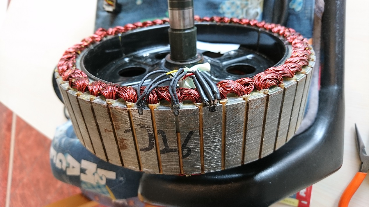

Danke ! Auf den drei Hall Sensoren steht jeweils:
S41
327
Ich hoffe es kommt nur auf S41 an und nicht auf 327.
Aber den defekten Sensor aus dem Motor rausbekommen geht wohl nur mittels bohren oder fräsen ...
S41
327

eRoller fährt wieder
Hall Sensor bei elektronikhaus.com bestellt.
Mit Dremel defekten Sensor herausgefräst: Neuen Sensor eingeklebt und verlötet: Motor zusammengebaut und Deckel mit Silikon verklebt (Schutz gegen Wasser von der Straße)
Jetzt fährt der eRoller wieder (hoffentlich ohne weiteren Defekt am Motor)
Danke an alle die mitgeholfen haben !!!
