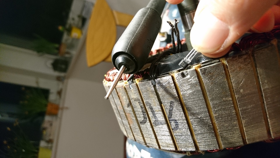

Aber den defekten Sensor aus dem Motor rausbekommen geht wohl nur mittels bohren oder fräsen ...

Schraubendreher und (Gummi)-Hammer sollten helfen. 327 32. Produktionswoche 2017?

Mit Dremel defekten Sensor herausgefräst: Neuen Sensor eingeklebt und verlötet: Motor zusammengebaut und Deckel mit Silikon verklebt (Schutz gegen Wasser von der Straße)
Jetzt fährt der eRoller wieder (hoffentlich ohne weiteren Defekt am Motor)
