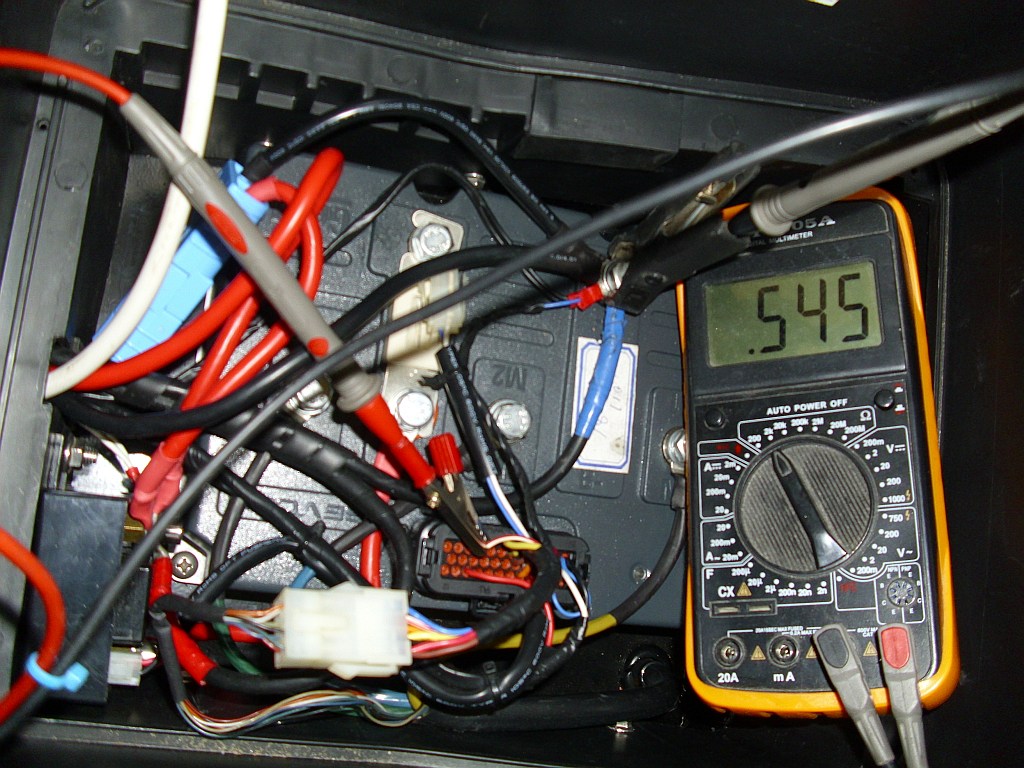

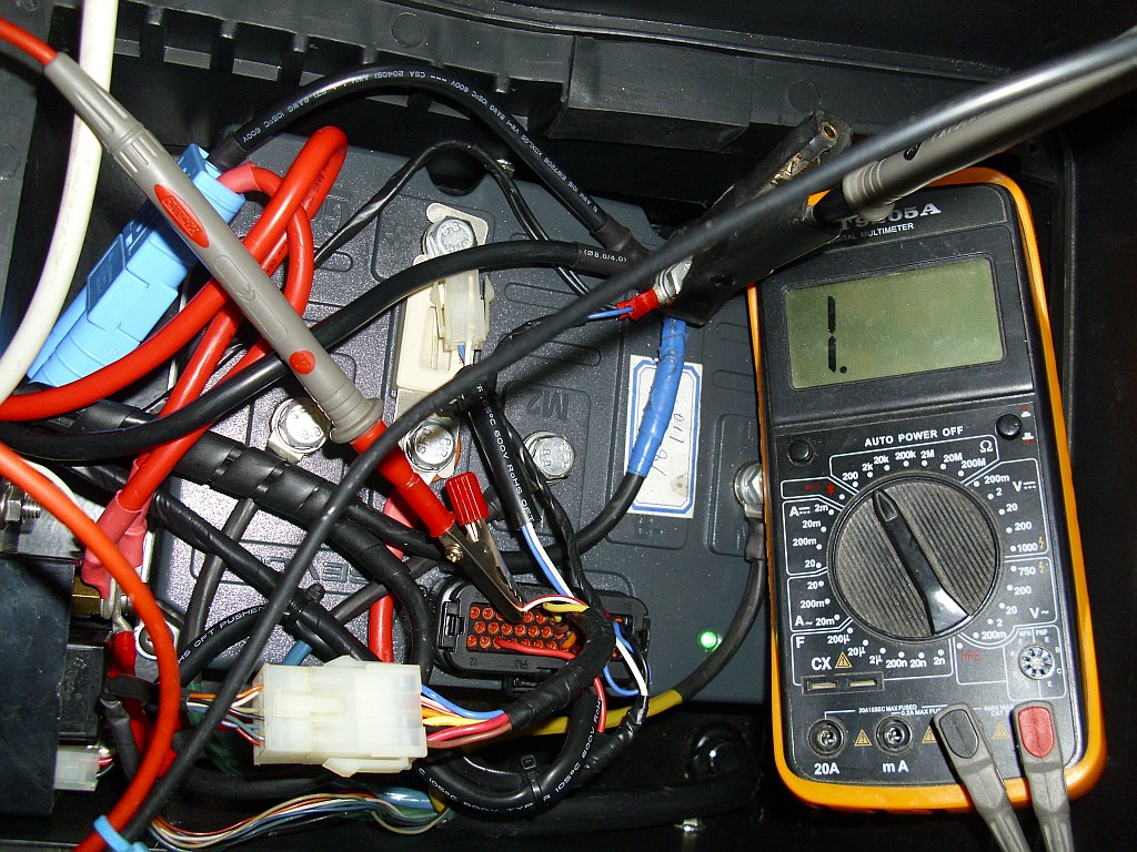

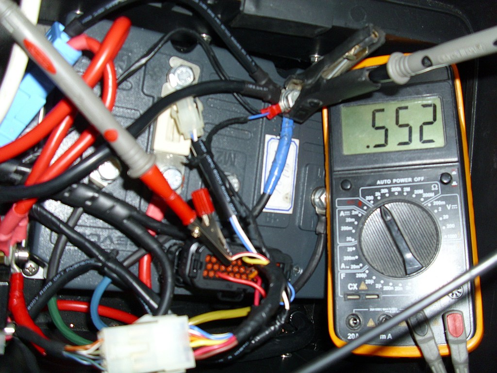

Roller ausgeschalten:
571 Ohm
Roller eingeschalten:
"Endlos"( kein Widerstand messbar)
571 Ohm

Ich habe das jetzt mal nachvollzogen.
Ich hab vom Kabel des PIN33 etwas Isolation abgeschabt - ohne zu durchtrennen.
Danach dann wieder mit Isolierband umwickelt.
Der Hammer: Kein Blinken am Sevcon - tatsächlich fahrbereit.
Ich mich natürlich gleich draufgeschwungen und eine Runde gefahren ...
Tja, nun bin ich wieder so schlau wie am Anfang. Denn eigentlich hat die Messung jetzt nur bestätigt, dass der Roller fährt,
wenn die Werte OK sind ...
Jetzt kann ich also erst einmal wieder fahren -
mit der Ungewissheit, wann der Roller das nächste Mal einfach stehenbleibt ...
