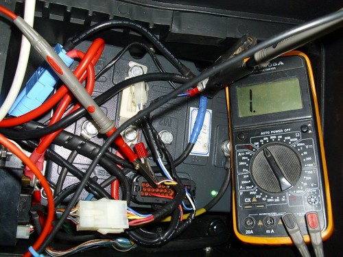

Roller ausgeschalten:
571 Ohm
Roller eingeschalten:
"Endlos"( kein Widerstand messbar)

Ich habe das jetzt mal nachvollzogen.
Ich hab vom Kabel des PIN33 etwas Isolation abgeschabt - ohne zu durchtrennen.
Danach dann wieder mit Isolierband umwickelt.
1. Messung: Stecker am Sevcon gezogen, Widerstand gegen Masse: 552 Ohm
2. Messung: Stecker am Sevcon gesteckt, Widerstand gegen Masse: 545 Ohm
3. Fahrbereitschaft /Roller angeschalten: Widerstand gegen unendlich ("1")
Der Hammer: Kein Blinken am Sevcon - tatsächlich fahrbereit.
Ich mich natürlich gleich draufgeschwungen und eine Runde gefahren ... :D
Tja, nun bin ich wieder so schlau wie am Anfang. Denn eigentlich hat die Messung jetzt nur bestätigt, dass der Roller fährt,
wenn die Werte OK sind ...
Jetzt kann ich also erst einmal wieder fahren -
mit der Ungewissheit, wann der Roller das nächste Mal einfach stehenbleibt ... :roll:
Da ich ja alle Stecker auch mal nachgeschaut und mit Kontaktspray behandelt habe, wäre ja evtl. auch die Chance, dass es tatsächlich eine schlechte "Wackelverbindung" an einem Stecker war. Die Hoffnung stirbt zuletzt ...
