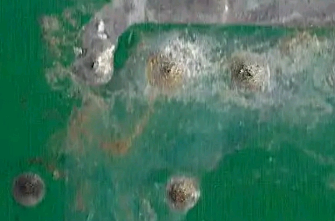

Ladegerät defekt? HILFE

Re: Ladegerät defekt? HILFE
Hallo Frank,
ich bin auch der Meinung, dass du Reinigen und den Elko wechseln solltest, dann siehst du ja vielleicht ein paar kalte Lötstellen.
Ich hab dir (soweit auf dem Foto zu sehen) mal einige Kandidaten markiert, wo es sich lohnen würde nachzulöten.
Kannst dir natürlich auch erst mal unter dem Vergrößerungsglas anschauen.
