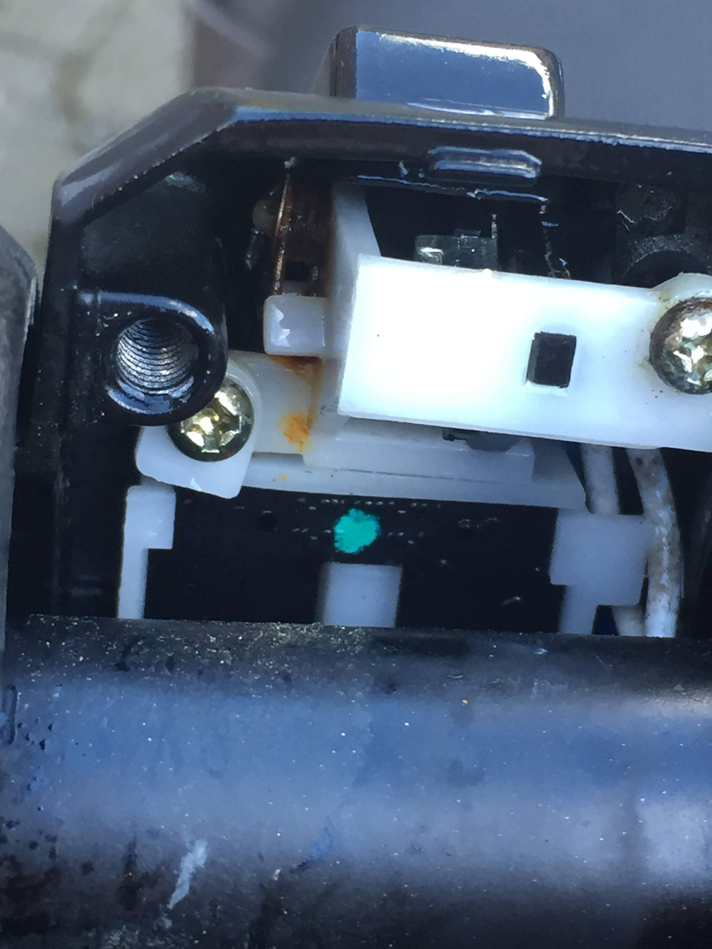

Auch wenn es für dich abgeschlossen ist, noch einen Kommentar: Was die Fehler angeht muss ich dir wohl recht geben. Die schwarze Silence die ich in Obhut genommen habe weil die Besitzerin ähnlich schlecht auf ihr Fahrzeug zu sprechen ist (ich hoffe das ändert sich), zeigt so ungefähr deine Fehler auf. Die Silence ist auch eines der ersten Baujahre, hat 10.000km auf dem Tacho.
Gestern habe ich alle Schalter gereinigt, weil sie nach der Reinigung der Zündschlosskontakte teilweise nicht auf die Readytaste reagierte oder Ready meldete, aber nicht fuhr oder nicht vernünftig die Modi durchschaltete.
So sieht das aus, da ist nichts gedichtet, wie bei so ziemlich allen Fahrzeugen in diesem Preissegment:
Was ich alles repariert/gewartet habe:
Fehlersuche, Bremse vorn gangbar gemacht, unteren Steuersatz von oben "geflutet/geschmiert, Zündschlosskontakte gereinigt, Züge und Schläuche vorn optimal verlegt und mit Kabelbindern gesichert um das "teigige Verhalten" in der Lenkung abzustellen, Fahrzeug entklappert (Dash befestigt, AT240 befestigt, Kabel und Stecker vorn gesichert), Sichtprüfung Controller, Schütz und Verkabelung, Schrauben nachgezogen, Sichtprüfung Batteriekontakte, Bremse eingebremst, Probefahrt über mehrere Tage (dabei die Reifenflanken angeraut). 3 x komplett leergefahren.
Danach die Schalter links und rechts sowie die Bremslichtschalter gereinigt und entrostet weil neue Fehler.
Teileeinsatz: nix. Reinigen ist zwar aufwändiger als Neuteile zu verwenden, aber ich hasse es auf Teile zu warten.
Empfehlung: Reifen vorn wechseln, weil schleichender Luftverlust, Plane kaufen (und benutzen).
