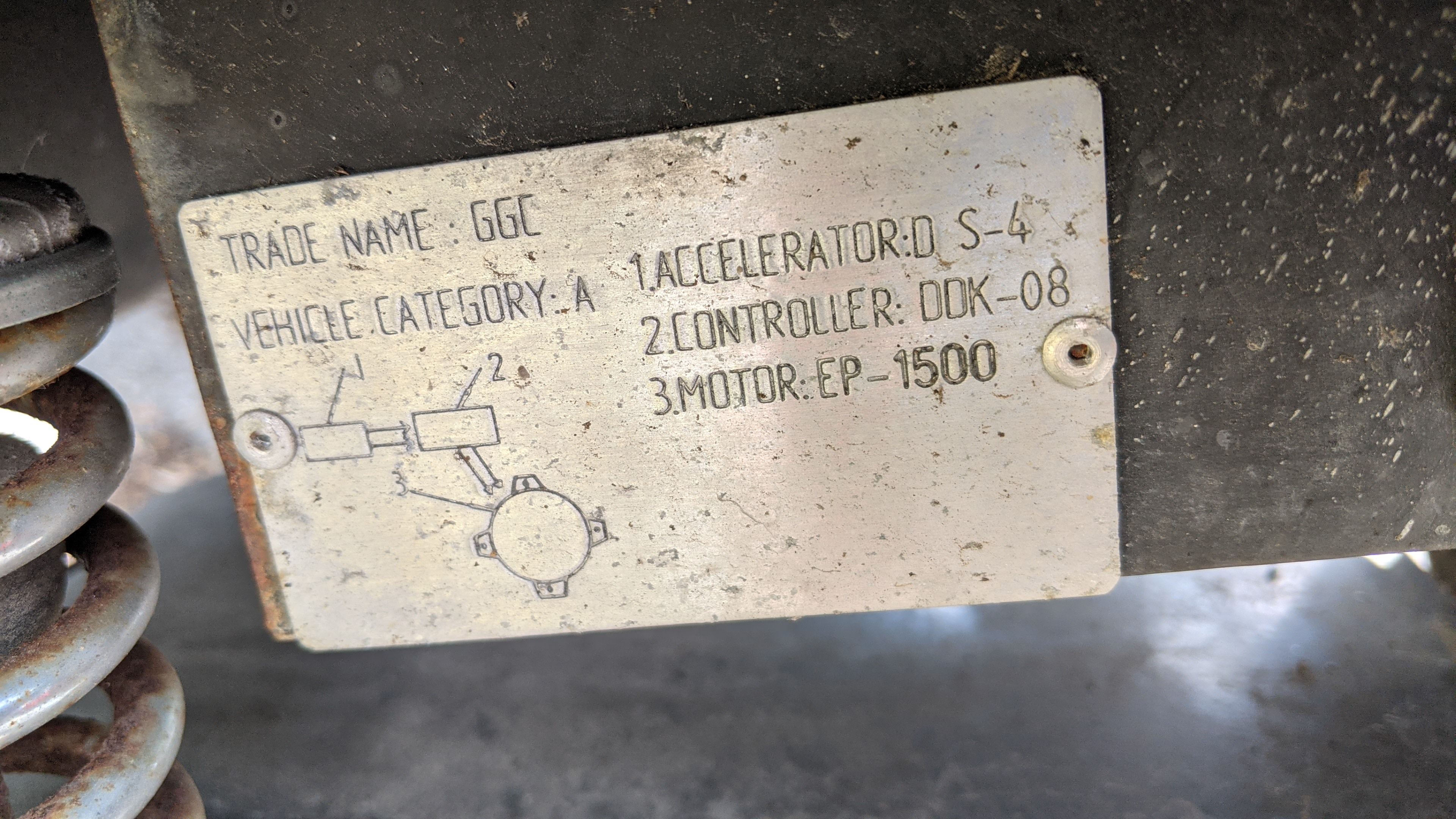

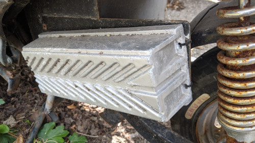

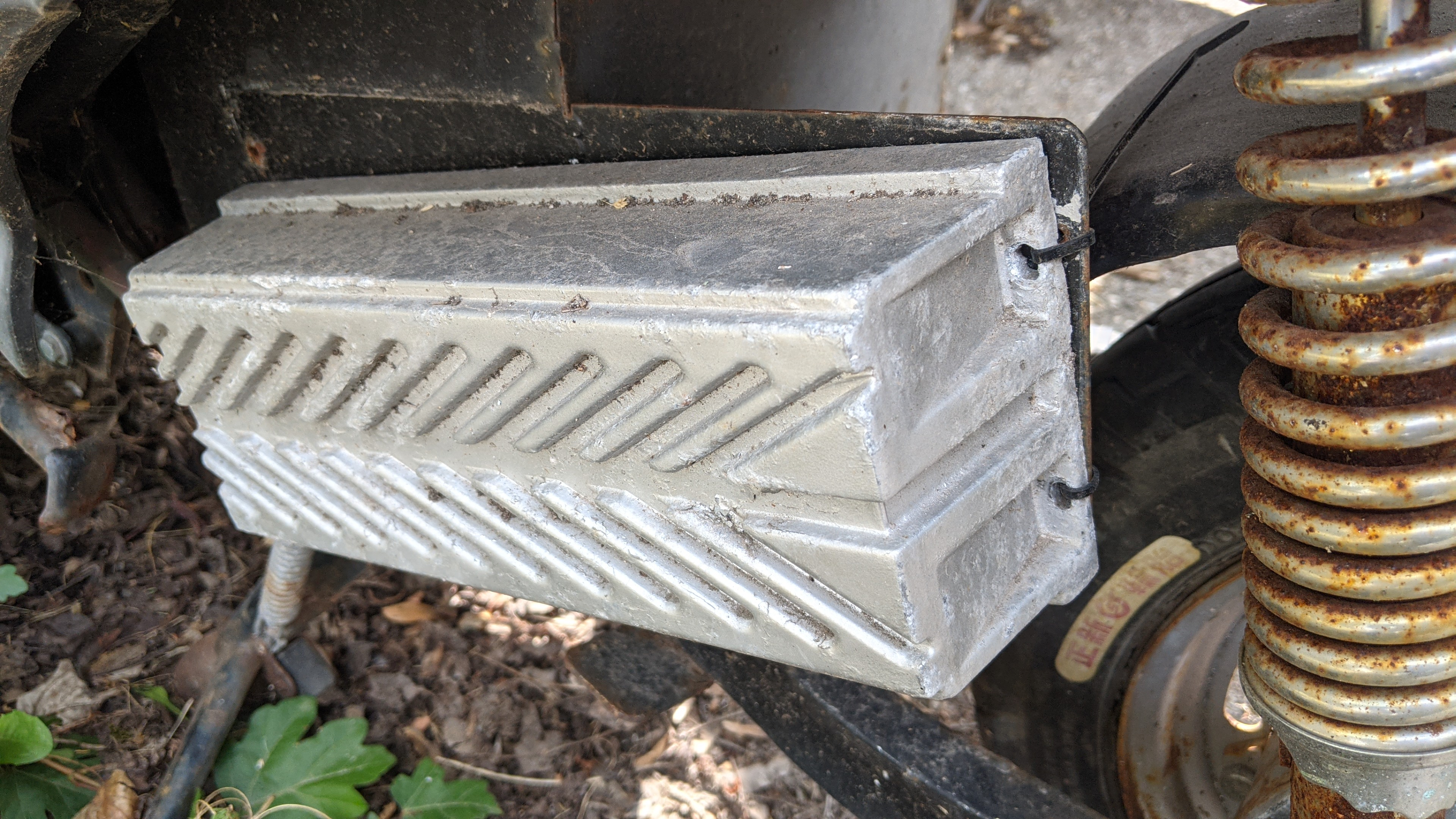

Bei kleinanzeigen hab ich einen Emax als Ersatzteil-Traäger gefunden, hier 2 Fotos des verbauten Controllers.
Kennt den jemand? Ist jedenfalls ein ganz anderer als der meinige ...
- Beiträge: 6625
Re: E-Max 90S | keine Reaktion auf Gasgriff-Betätigung
Es gab vor 2008 einen E-Max mit 1.500W Motor. Von dem Roller passen keine Teile für deinen Roller...
