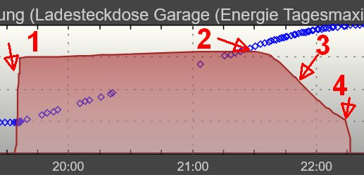

Anfangs 30 Zellen "18650" je Stufe und ab etwa 2021 22x "21700". Gut möglich dass SEAT nur Roller mit neuere Akkus bekommen hat. Ich kenne den Aufbau des meinigen nicht.
Ladestopp bei 4200 mV könnte sein. Dann dürfte die Ladeleistungskurve (anbei ein Beispiel mit über Minuten ansteigender Ladeleistung, dann einer langen Rampe mit ansteigender Leistung resultierend aus konstantem Strom und langsam steigender Akkuspannung, Wechsel in die CV-Phase (Spannung bleibt konstant, Strom sinkt langsam ab (Zellspannungen steigen langsam, Differenz zur Speisung sinkt, Innen- und Leitungswiderstände begrenzen den Strom), dann Ausschleichen oder harte Abschaltung (beides beobachtet) bei einer Restleistung von unter 100 Watt). aber auch anders aussehen und viel früher als üblich abbrechen. Die 3 Watt gehen in aller Regel nach 30-60 Minuten (ganz grob) in eine unendliche 15-W-Phase über. In der 3-W-Phase bleibt der Meanwell-Wandler offenbar im Leeerlauf (das ist auch der Wert, der bei inaktivem Laderelais (die Verbindung zwischen Meanwell und Akkupack) gemessen wird. In dieser Phase bleibt das BMS aktiv, bedient sich dann aber offensichtlich am Akku bezüglich der Energie. Nach Ablauf der Wartephase übernimmt das Ladegerät die Versorgung des BMS und eine eventuelle Restladung mit.
Bei mir schafft es das BMS übrigens nach entsprechend langer Dauer, die Zellen auf unter 10 mV Maximaldifferenz zu drücken, bei vorzeitigem Ladeabbruch liegen meine Zellen kaum 30 mV auseinander. Bei Deinem Akku scheint es überfordert.

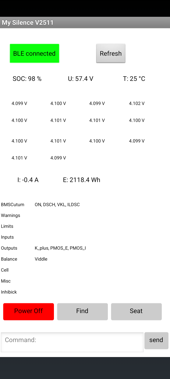

Gerold
- Beiträge: 632
- Roller: Silence S01
- PLZ: 55*
Re: Akku KPLUS OFF trotz 82% SoC - Debalanciert?
Anbei eine kleine Tabelle mit der Zuordnung sämtlicher BMS Flags:
Code: Alles auswählen
BMSctum: ID 0x184, Byte 0, Bit 0 (ON) bis Bit 7 (Alarm); Byte 1, Bit 0 (CC) bis Bit 7 (ILDSCH)
Warnings: ID 0x184, Byte 2, Bit 0 (WOV) bis Bit 7 (WLS)
Limit: ID 0x184, Byte 3, Bit 0 (LOV) bis Bit 7 (SCD)
Inputs: ID 0x184, Byte 4, Bit 0 (Key_In) bis Bit 5 (RTCC)
Outputs: ID 0x184, Byte 5, Bit 0 (K-plus) bis Bit 6 (Fan_B)
Balance: ID 0x18E, Byte 2, Bit 0 (Enabled) bis Bit 7 (Over Temp)
Cell Balancing: ID 0x18E, Byte 0, Bit 0 (Cell 01) bis Bit 7 (Cell 08); Byte 1, Bit 0 (Cell 09) bis Bit 5 (Cell 14)
Misc: ID 0x184, Byte 6, Bit 0 (Unf. Data) bis Bit 5 (Developer); Byte 7, Bit 2 (Kmain error bis Bit 4 (Thermal Event)
Inhibick: ID 0x191, Byte 0, Bit 2 (Kopen) bis Bit 3 (HiGs Impact)

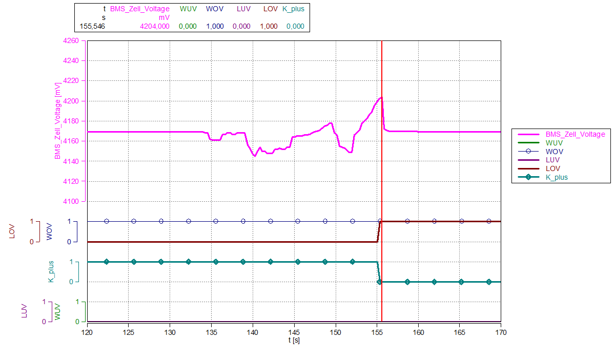

Walti
- Beiträge: 9
- Registriert: Di 21. Jul 2026, 10:33
- Roller: Seat Mo 125
- PLZ: 8046
Vielen Dank für die Inputs.
Ich habe ein paar Messungen während dem Laden gemacht. Mir ist wieder aufgefallen, dass das Laden endet wenn 4,2 V einer Zelle erreciht wird. Allerdings scheint es so, dass das BMS den Ladevorgeng nie verlässt ==> am Display bleibt "Charging" sichtbar (meiner Erinnerung zufolge war früher das "charging" irgendwann nicht mehr sichtbar) auch nach weiteren 10 Stunden am Netz über die Nacht. Ein Grund könnte sein, dass der SOC mittlerweile 100% nicht mehr erreicht. In weiterer Folge habe ich auch kein Balancing Flag in meiner Messung gesehen. Ich denke, dass das BMS kein Balancing mehr startet weil er nie aus dem "Charging" rauskommt
Das einzige was ich permanent sehe ist das Flag "Imbalance" und "Viddle" ==> Imbalance macht Sinn. Aber was bedeutet "Viddle"?
Ich wollte dann heute Morgen zur Arbeit Fahren und bin nach dem "Vollladen" über Nacht los gefahren...aber nur 30 m bergab ==> Kplus_off
Habe es dann bleiben gelassen, da ich keine Lust hatte am halben weg stecken zu bleiben.
Naja ich war dann interessiert warum. Einzig plausible Erklärung wäre Überspannung da ich vollgeladen bergab losfuhr. Das mache ich aber öfters.
Nach Analyse der Messung bestätigt sich das für mich dann tatsächlich wenn ich es richtig interpretiere:
LOV wir 1 und K_plus wird 0 als Zelle 11 4204 mV erreicht
- Pfriemler
- Beiträge: 3116
- PLZ: 14513
- Wohnort: Südrandberlin
- Tätigkeit: Tonkünstler
Da ich den Ladevorgang stets unbeobachtet per Smartsteckdose beende, habe ich tatsächlich keine Idee ob das Charging dauerhaft bleibt. Ich meine ja, besonders wenn eine 15-W-Phase aktiv ist. Vielleicht weiß das jemand besser oder ich müsste es mal probieren.
Rekuperation wird bei Akkuständen über 95% eigentlich aktiv unterbunden (wenn nicht vom BMS, dann von der ECU), ebenso wie bei niedrigen Temperaturen (unter 5 °C). Ich meine das merkt man sogar im Modus CITY, dass er freier rollt. Insofern dürfte da beim Start mit bergab keine Überladung auftreten. Denkbar ist aber auch, dass die 95% nur ein etwa-Wert sind und die Reku sich tatsächlich nach der Akkuspannung richtet, und da die bei Deinem Akku nach dem Laden eben nicht Oberkante ist, rekuperiert er trotzdem und dann ... Aber alles nur Spekulatius.
Viddle sehe ich bei mir auch regelmäßig, siehe Screenshot weiter oben. Das ist jedenfalls kein Fehler.
Gut zu wissen, dass WOV, LOV und vermutlich auch WUV und LUV auf Zellebene bestimmt werden. WOV wird m.W. bei Ladeende regelmäßig gesetzt. Ich habe auch einen Screenshot hier mit WUV, im April bei 12 °C, SoC 39%, Spannungen um 3,56 Volt. Möglich, dass ein kräftiger Schluck aus dem Akku während der Fahrt die Warnung geworfen hatte.
