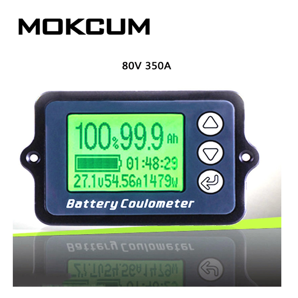

mehr Sinn macht die Ausrüstung mit einem Coulometer:
https://www.ebay.de/itm/267596754638?_t ... 2790760590
das ja die Spannung auch anzeigt, aber eben auch die Amperestunden misst,
die aus dem Akku entladen worden sind.
So etwas wird mit Mess-Widerstand (shunt) eingefügt in das Power-Plus-Kabel und zur Spannungsmessung und -versorgung angeschlossen am Power-Minuskabel installiert, sowie das Display mit dem Messkabel zum Cockpit hochgelegt.
Richtig programmiert, kann das so eingestellt werden, dass mit Aufladen auf eine ausreichende Ladespannung (z. B. 82 Volt) das Display auf 100% springt und dann mit Messung des Amperstundenverbrauchs herunterzählt, einerseits die Amperestunden sowie entsprechend der (eingestellten) real nutzbaren Akku-Größe, auch die Prozente 100% bis 0%.
Da stellt man bei einem Akku, wie dem der ODIN natürlich nicht den Prospektwert 100Ah, bzw. 99,9Ah ein, sonder vorsichtshalber eine Zahl, die mit ausreichender Reserve schaffbar ist. Also z. B. 80Ah Kapazität, Wenn dann 80Ah entnommen worden sind, erreicht die Anzeige 0% und man sieht dann an der Akkuspannung eventuell noch etwas an Reserve, mit der es weitergeht. Aber vorsichtig, wenn es bereits weniger als 70 Volt sind und man nicht weiß, wann Schluss ist (siehe oben).
Man kann damit auch die aufgeladenen Ah messen. Macht aber nur Sinn wenn Drift/Hysterese richtig eingestellt werden. Im Schlafmodus misst das Gerät nicht die Selbstenladung des Akkus. Nach längerer Standzeit stimmt die Anzeige erst wieder nach einer neuen Volladung.

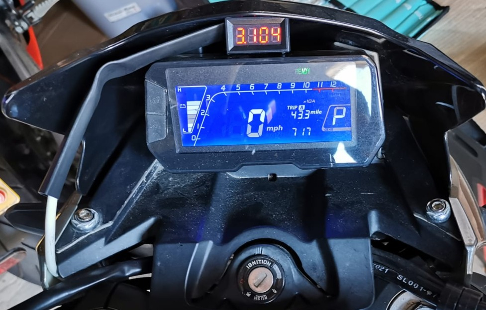

It's just a panel meter. $2 from aliexpress, connected via a resistor divider chain.
I made up a lead connection direct to terminals, via an ideal diode, so added a resistor divider to tap off a voltage reading. But I got the ratio wrong. Anyhow, it reads in proportion to cell voltage and I have now 'adjusted' my brain to understand what it is showing.
Because it gives instant numbers, I can see how much the pack is dipping under power.
I have not yet found where it shuts the battery off, but as people have mentioned the battery seems to be able to protect itself, so, maybe I will find out one day, or maybe I won't get that far ever again. I know the numbers where it is going to be 'flat' and willing to go that low if I end up in that situation.
I have run out of charge twice in the past. As you say, it goes 'OFF', black screen. Each time I have waited a moment, cycled the power switch, and then ridden on another mile or so until it has shut off again (not intentionally, but I was only a mile or so from home each time, so it was a fair attempt). I did not then attempt a further ride, because that would be 'rude' to risk a 3rd cutoff when the BMS has given so much warning.
So, technically, the BMS has shut itself down 4 times with me (x2 of each of two occasions). I would not make it a habit, but it seems to have recovered without further issue.
viewtopic.php?t=48265
In the case shown, the '3.104' translates to 3.68V average cell voltage, which is approx 40~50% of NMC cell charge. So, you can see that '7 bars' = 40~50%.
Unintentionally, '3.0' on my readout would be 3.55V which translates to 20% remaining, so, under '3' and I have 15~20 miles left to get the bike back on charge.

Ist das eine große Umbaumaßnahme?didithekid hat geschrieben: Mo 27. Jul 2026, 23:16 Hallo,
Bekommt das ein Laie hin?

Tja, für die genaue Messung ist (wie didithekid schon geschrieben hat) ein Shunt in die Minus-Leitung der Batterie einzuschleifen.Ambosso hat geschrieben: Di 28. Jul 2026, 07:47 ....
Da dort hohe Ströme fließen müssen und der Leitungsquerschnitt da zwischen 16mm² und 25mm² liegt, ist das m.E. für einen Laien nicht zu empfehlen.
Allerdings gibt es auch Coulombmeter mit einem Hall-Sensor. Da muss man praktisch nur eine der dicken Leitungen, die von der Batterie kommen, durchstecken. Bei der E-Odin lässt sich das in der Nähe des 125A oder 150A Leitungsschalters einfach bewerkstelligen.
Hier dazu ein Beispiel (200A Version benötigt): Coulometer mit Hall-Sensor..
Oder das hier.
Die Coulometer mit Hall-Sensor sind leider nicht so genau wie diejenigen mit Shunt. Aber immer noch besser als die Balken im Display
Weiterhin sollte man bedenken, dass es nur wenige Coulometer gibt die auch wasserdicht sind. Der Einbau empfiehlt sich dann eher im Tankfach.
Aber Obacht! Fallt nicht auf solche "Coulometer" rein. Dort wird die Restkapazität über die gemessene Spannung ermittelt.... wo wir wieder genau bei der Funktionsweise der Balkenanzeige in unserem E-Odin Display wären.
Ein Coulomb-Meter, das den Namen auch wirklich verdient, muss schlichtweg (neben der Spannung) auch eine Messmöglichkeit für den Strom mitbringen. Da gibt's nun mal nur den Weg über einen Shunt oder einen Hall-Sensor.

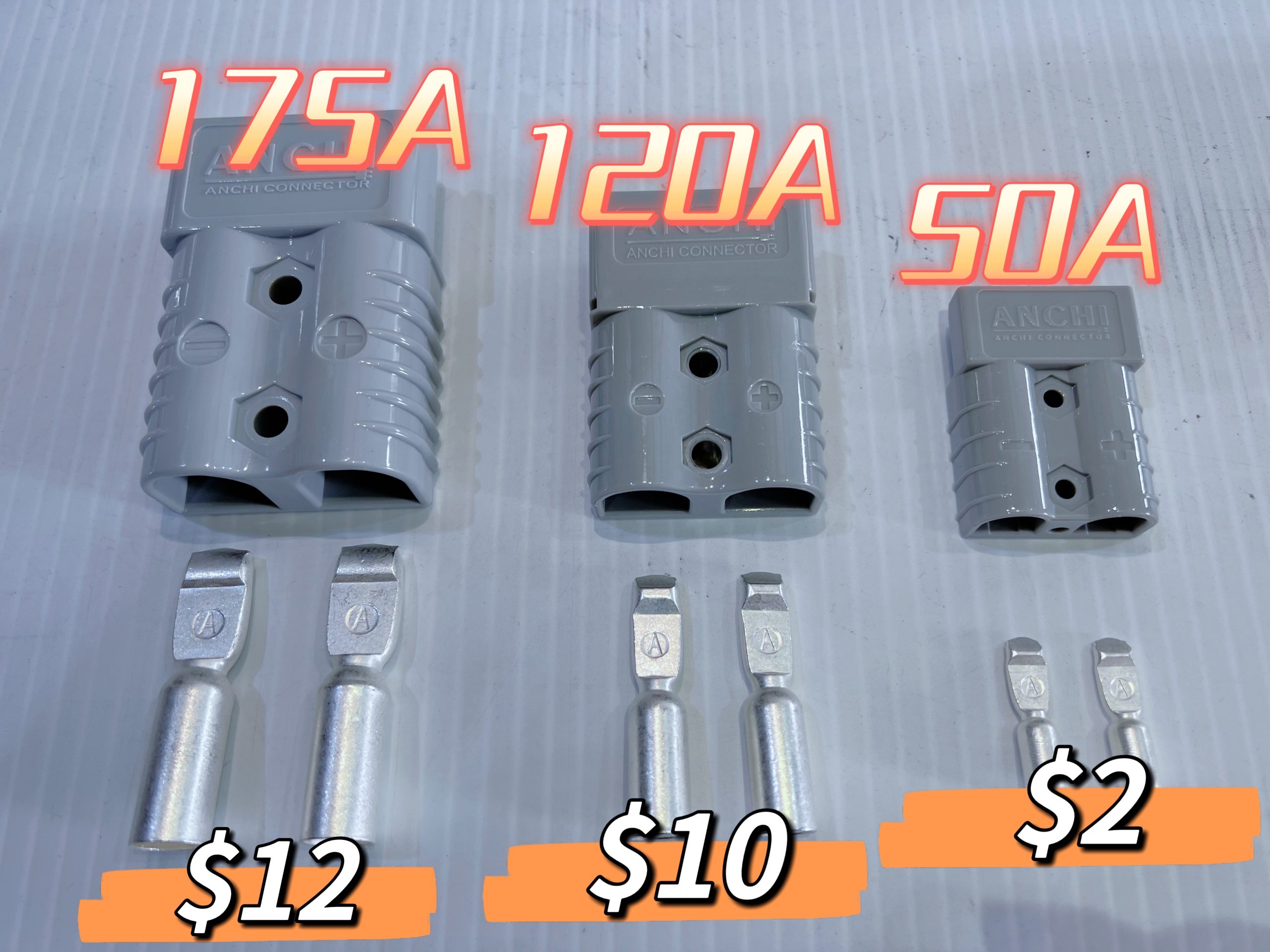

In der E-Odin 2.0 kommt die 120A Version des Steckers zum Einsatz.
Bei der 100Ah Batterie sind die Anschlusskabel 6AWG, die 120Ah Batterie kommt mit 4AWG Strippen und einem eingeschleiften ANL Sicherungshalter (150A) daher.
Die Bike-seitigen Leitungen vom Batteriesteckverbinder, via Leitungshauptschalter, zum Controller sind in beiden Fällen mit 6AWG ausgeführt.
Die Strippen sind alles sogenannte "Silikonkabel".
