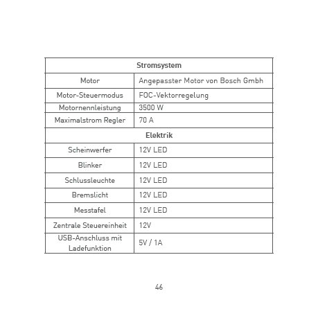

in der Bedienungsanleitung (V1.2 © by NIU / KSR Group GmbH) zum NGT steht auf Seite 46 auch (noch) 3500 W:

Wie viel Leistung ein Elektromotor dauerhaft abgeben kann, wird nicht durch die Bauart limitiert, sondern durch die Kühlung.
Wenn man zB den selben Elektromotor in einer Styroporkiste betreibt oder mit einem Gebläse aktiv kühlt, so geht der erstere bei einem Bruchteil der Leistung hinüber im Vergleich zum zweiten. Bei hoher Temperatur steigt der Widerstand und irgendwann entmagnetisieren die Magnete.
Wenn da jetzt auf dem NIU Motor 3000 Watt steht heißt das nicht automatisch, dass er auf Dauer nicht mehr Leistung abgeben kann. Eventuell hat man herausgefunden, daß da auch mehr geht, ohne dass es zu einem Schaden kommt.
Das ist auch der Grund, warum man kurzzeitig noch viel höhere Leistungen rausholen kann.
Solange die Temperatur nicht zu hoch wird oder der Akku einknickt ist nicht der Motor der limitierende Faktor.

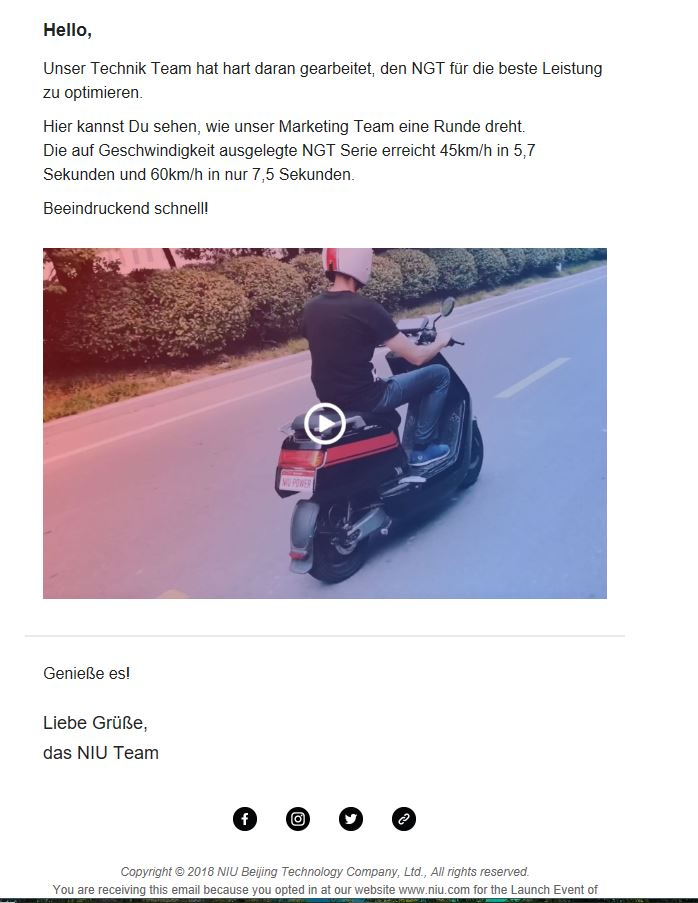

Weil hier einige NGT-Fahrer sich eine bessere Beschleunigung wünschen, bzw. über unterschiedliche Beschleunigung des NGT berichten, anbei eine Mail vom 31.08.2018 von NIU.
Können die versprochenen Werte des NGT mit der heutigen Konfiguration bestätigt werden oder hat NIU hier wie bei der Motorleistung "nachgebessert" ?

Hallo Systray,
vielen Dank für die Info! Die Werte von NIU kommen in etwa hin, mein NGT beschleunigt mit vollen Akkus in ca. in 6 -7 Sekunden auf Tacho 60. Ich bringe mit Gepäck ca. 100 Kg auf den Roller, das geht also OK. ;)
Was mich (und wahrscheinlich auch andere NGT Fahrer) stört, ist die Anfahrschwäche aus dem Stand. Man kann beim Anfahren auch auf dem Display sehen, dass die Stromanzeige auf den ersten Metern nur bis auf max. ¾ geht. Die Stromanzeige geht erst auf Maximum wenn man ein Stück weit am Fahren ist. Am Durchzug gibt es in Hinblick auf die Fahrzeugklasse und Motorleistung nichts zu meckern, von 20 - 60 Km/h geht's wie an der Schnur gezogen.
