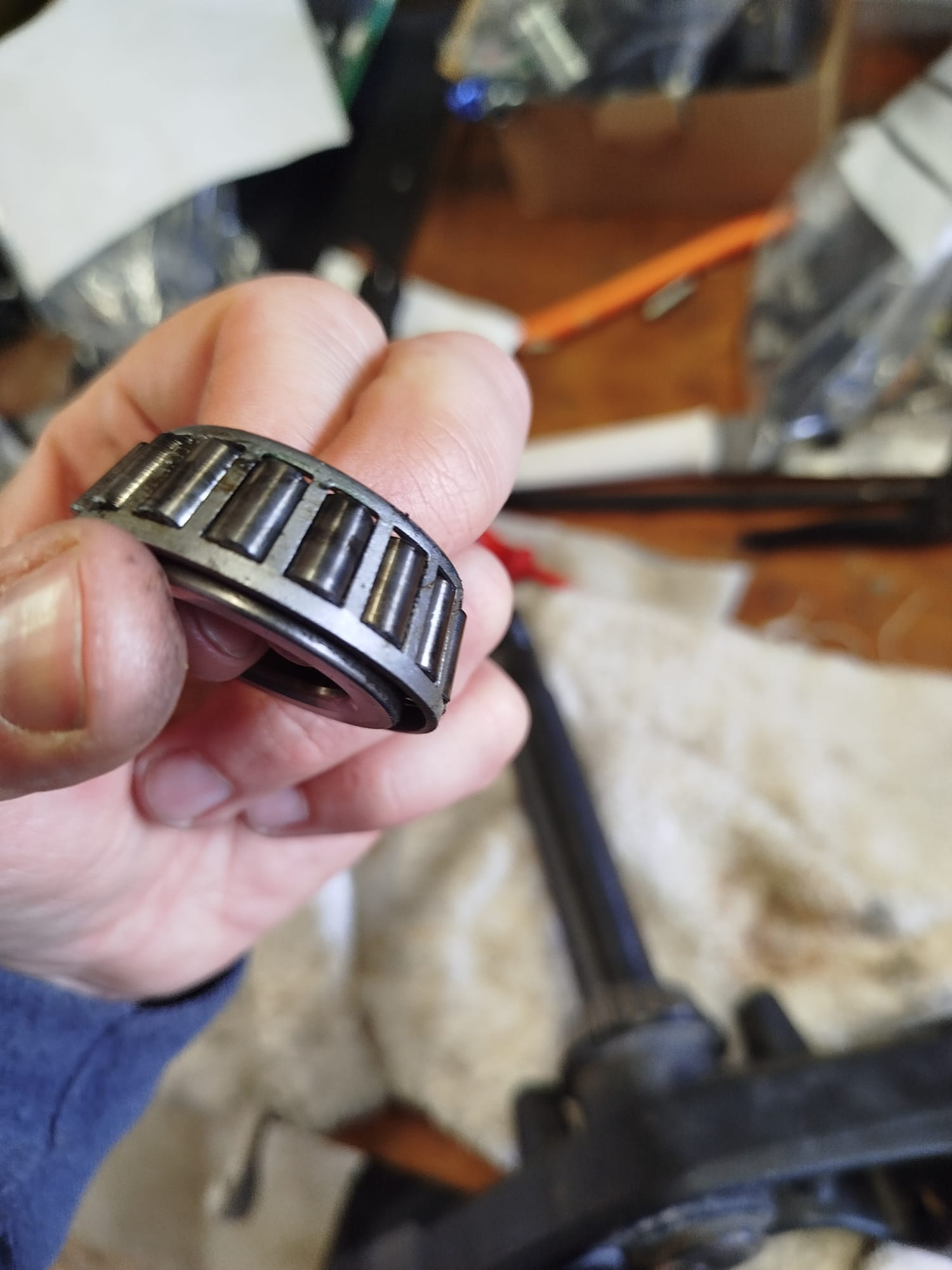

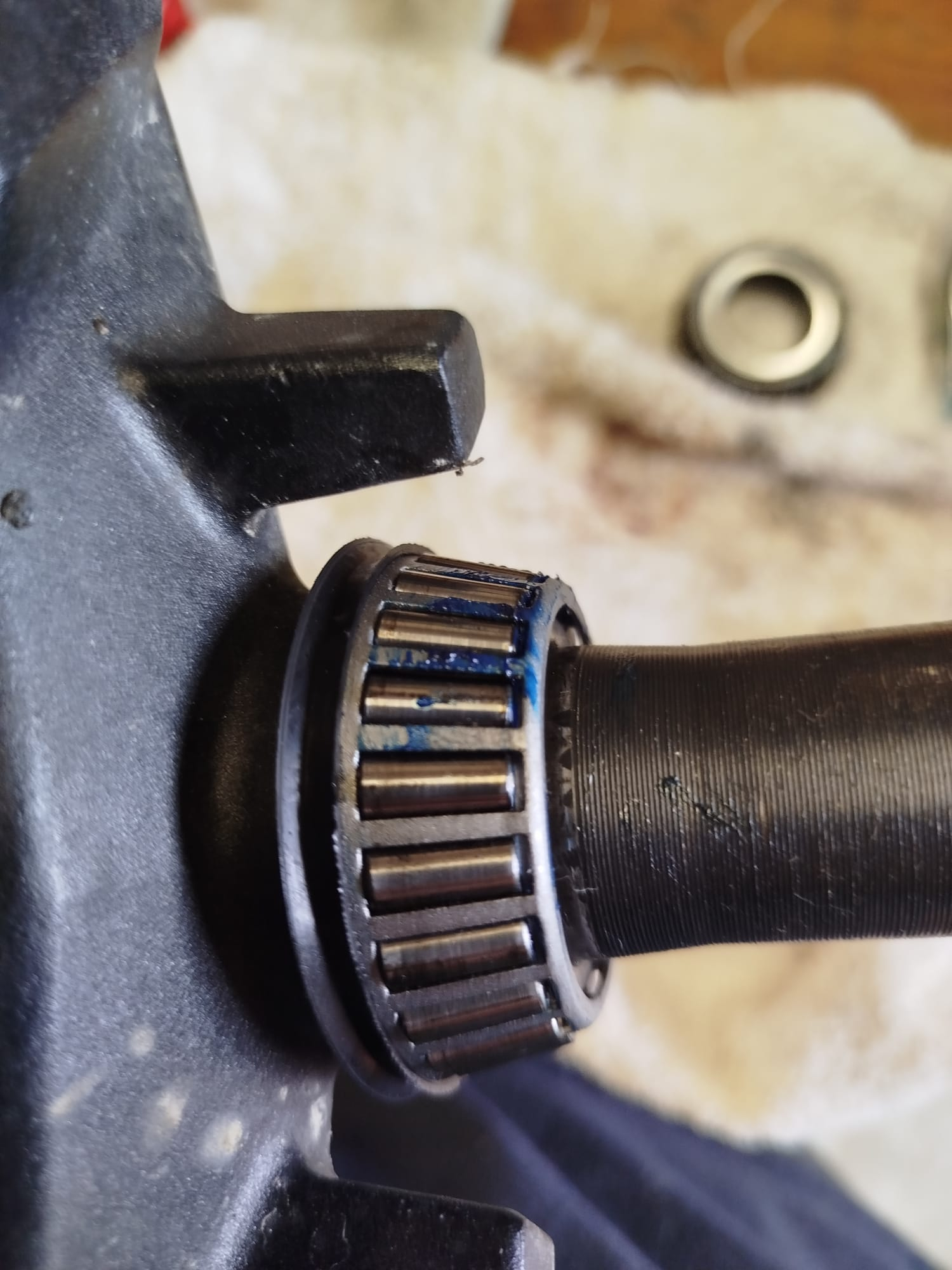

koka_S hat geschrieben: So 6. Apr 2025, 16:47 ....Leider ist das Schlagen noch immer da und jetzt sogar lauter als vorher. Habt ihr eine Idee was es sein kann?
Anbei ein Video.
https://www.facebook.com/share/v/16MN78mvcU/
Ich habe die Befürchtung es sind die Lagerschalen des Lenkkopflagers im Rahmen (also der Lagersitz).
Heute habe ich mal genauer nach der Ursache für das Knacken beim Lastwechsel im Lenker gesucht und gefunden. Habe dafür an das Lenkkopflager gemusst. Nach dem Lösen der Kronenmutter ist mir die untere Brille mit der Lenkkopfwelle? (heißt das so?) in die Hände gefallen. Ich kenne das so, dass das obere Lager auf der Lenkkopfwelle kein Spiel hat sondern eine Passung hat. Hier konnte man das einfach draufwerfen. Daraufhin habe ich ein paar Körnerpunkte auf der Lenkkopfwelle gesetzt, so hat das Lager kein Spiel mehr und ging schön straff drauf. Genauso hatte die obere Brille Spiel auf der Lenkkopfwelle, diese wird mit einer Schraube von oben gegen die Kronenmutter gedrückt. Die Mutter habe ich mit 60Nm angezogen.
Leider war auch etwas wenig Fett (für meinen Geschmack) auf den Lagern.

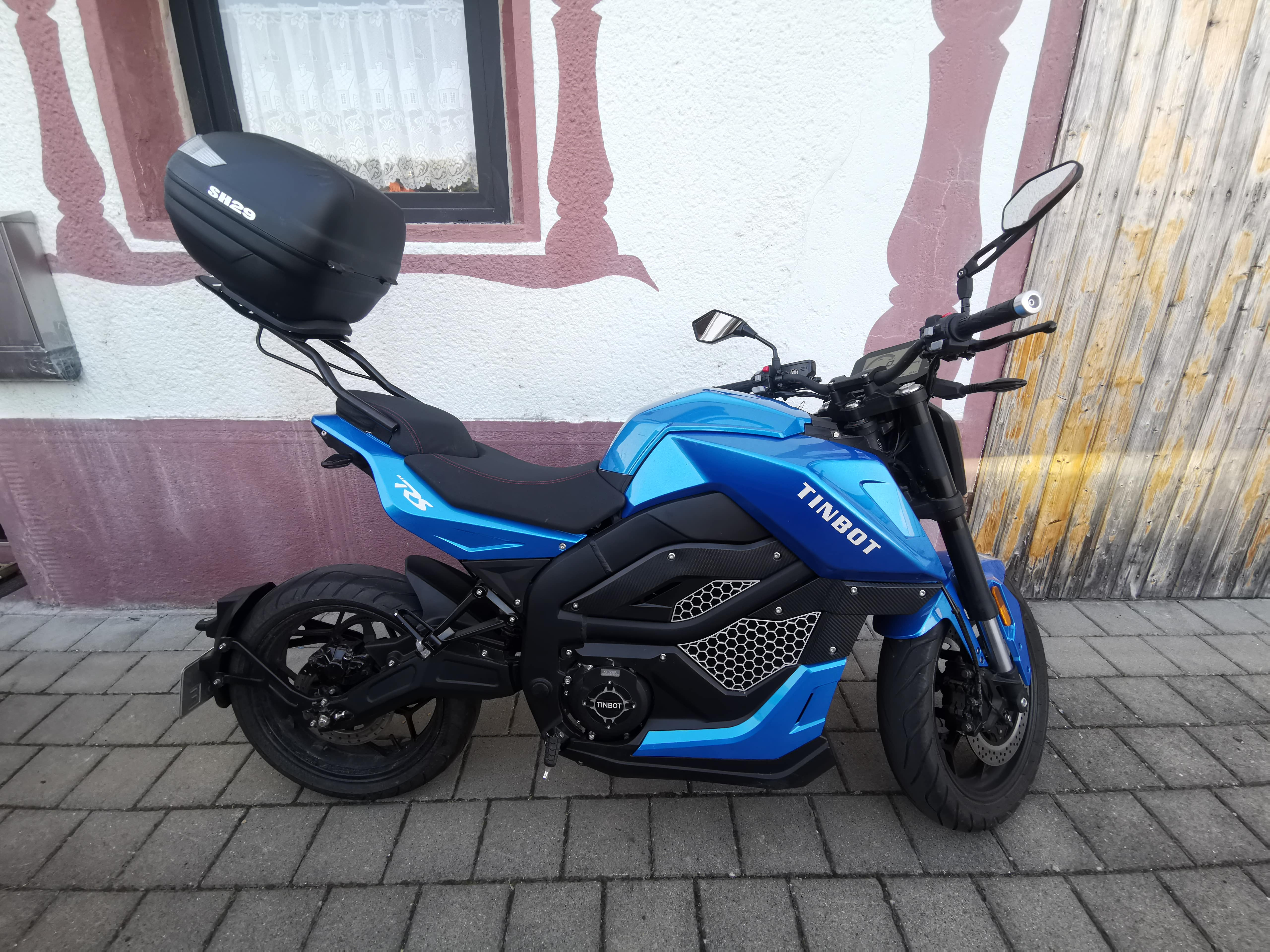

Ein Foto meines gestern in 2,5 Std. installierten Topcase.
Steht ziemlich hoch das Teil. Danke an Jaybo, der mit sagte wo er das Befestigungskit her hatte und die Infos zum instakkieren.
Jetzt werde ich noch das Nummernschild noch oben versetzen und das GPS einbauen.

Tuereintreter hat geschrieben: Do 15. Mai 2025, 11:37 Ein Foto meines gestern in 2,5 Std. installierten Topcase.
und ich dachte schon es geht gar nicht mehr hässlicher als ein topcase überhaupt zu haben - diese montage allerdings ... :lol: :lol: :lol:
