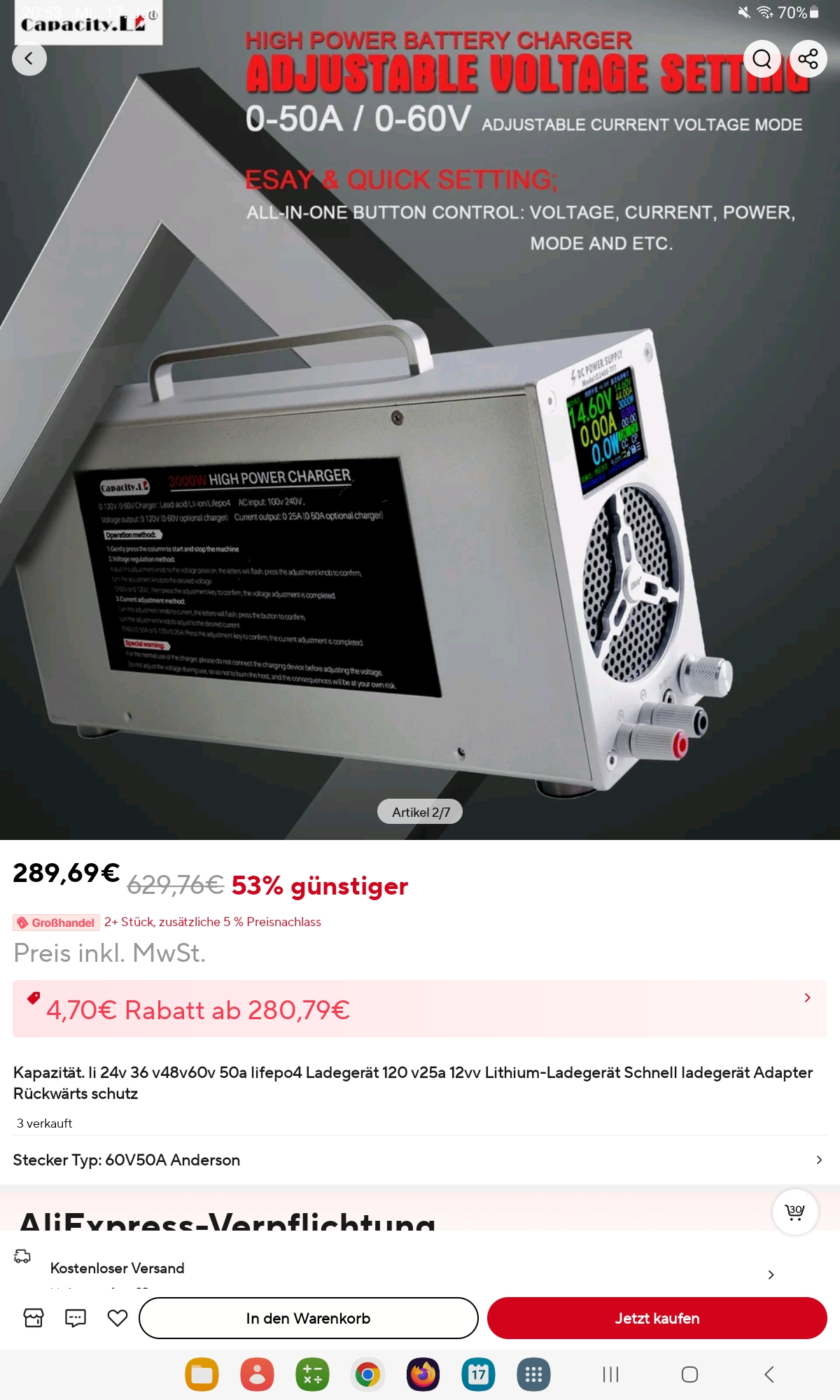

Hallo Zusammen,
was haltet ihr von diesem Ladegerät:
Man kann die Ladenschlussspannung aufs 1/10 Volt einstellen und den gewünschten Ladestrom bis zu 50A. Dabei ist es noch relativ kompakt allerdings nicht wassergeschützt.
https://a.aliexpress.com/_EHOnQD1
Grüße WR
