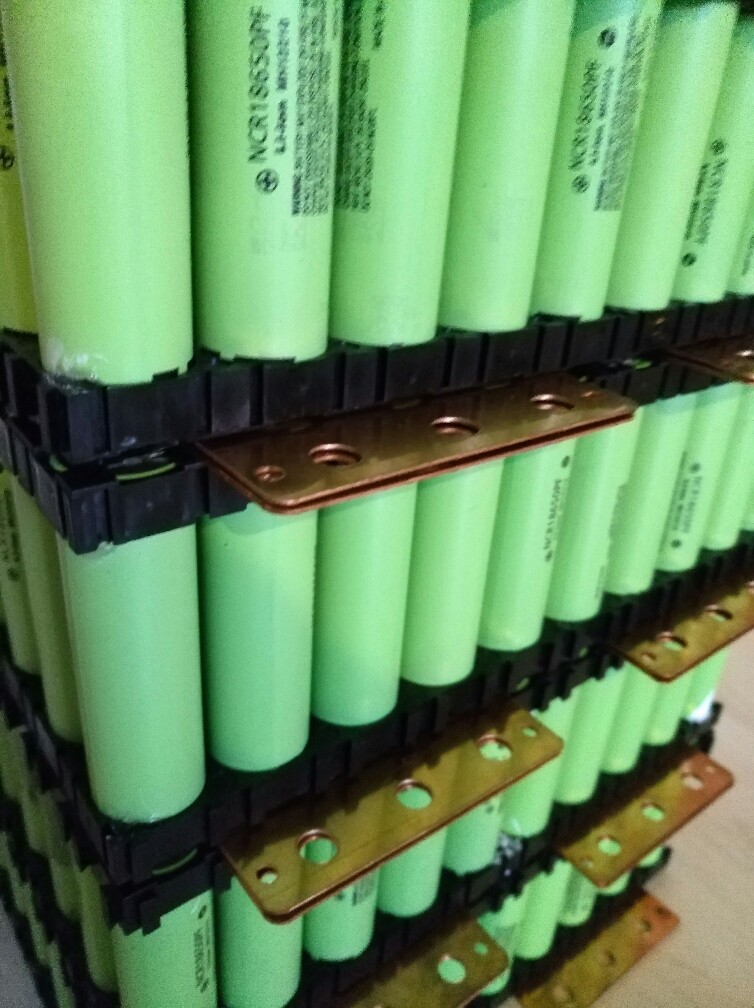

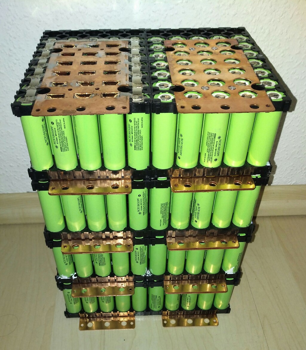

Und weiter geht's, hatte heute mal 5 Minuten Zeit

Davon brauchst Du 3 Blöcke, richtig? Die Zellen sind versetzt um die Serieschaltung kurz zu halten.
Die 3 Blöcke brauchen dann aber auch eine Verbindung.
Oder Du willst diesen Block so weiter bauen zu einer Einheit und die 840 Zellen liegen
dann im Batteriekasten.
Plus und Minus liegen dann nebeneinander.

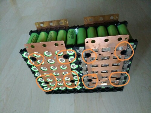

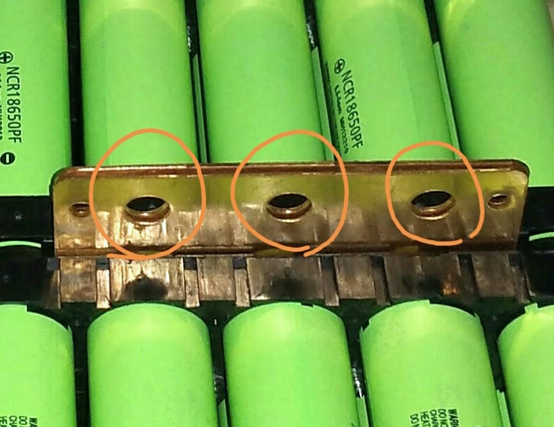

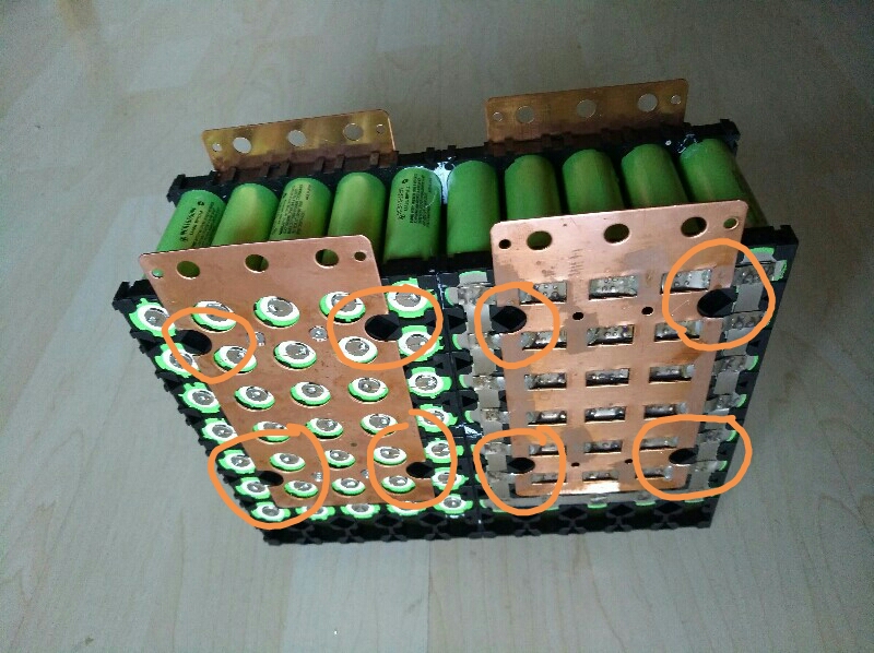

Im nächsten Bild siehst du einen Block (dieses mal richtig rum).
Wenn du dir die Kupferbleche genau ansiehst, haben die so halbrunde Einbuchtungen (Orange Kringel). Wenn alle 11 Blöcke fertig sind kommen an diesen Stellen Gewindestäbe M4 mit Isolierschlauch durch, um die gesammten 11 Blöcke zusammen zu halten. Die Gewindestangen sind logischerweise so lange wie der Gesammte Akku und gehen durch alle 11 Blöcke. An sich sind die Zellen damit schon leitend verbunden, da die Bleche der Minus- und Plusseite der einzelnen Blöcke aufeinander liegen.
Damit die Verbindung 120% sicher ist, die Übergangswiederstände so klein wie möglich sind, werden die Bleche die im nächsten Bild aus den Blöcken raus schauen nochmals mit drei M8 Schrauben (Kringel) verschraubt. Dies sind dann auch gleichzeitig die Abgriffe für's BMS/Balancer. Grüße
