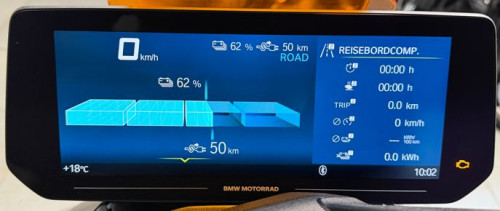

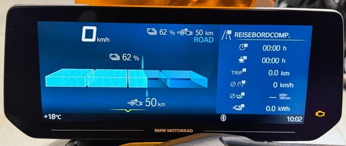

ich klinke mich hier mal in den schon etwas älteren Thread ein... derzeit bin ich gaaaanz kurz vor'm Kauf einer gebrauchten CE04, allerdings "aus der Ferne". Ich habe ein paar Fotos bekommen, auf dem die MKL leuchtet, obwohl das Display ansonsten wie "fahrbereit" aussieht, also Fahrmodi etc. anzeigt. Der Anbieter sagt, dass es noch nicht auf fahrbereit geschaltet war beim Foto, und dass beim CE04 die MKL immer so lange leuchtet bis das der Fall ist. Stimmt diese Aussage so? Hab versucht hier im Forum und in Videos und dem Handbuch dazu etwas zu finden, aber so richtig konnte ich das auf dem Weg nicht bestätigt bekommen - was sagen die erfahrenen CE04-Piloten dazu? Ist dem so?
Danke euch und Gruß,
Wizzibizzi

Kadett 1 hat geschrieben: Fr 28. Nov 2025, 12:21
Zeug mal das Foto. Eventuell sind das andere Symbole.
[/quote]
gern, siehe Anhang... wobei da ausschließlich die MKL zu sehen ist, so wie sie im Handbuch beschrieben ist...
Gruß, Wizzibizzi

Ist eindeutig, soll so nicht sein. Meine Erfahrungen mit der Leuchte sind so daß sie sich immer löschen ließ. Der VK soll zur Werkstatt und diese auslesen lassen und löschen. Ich vermute keine großen Probleme, kann auch eine gute Verhandlungsbasis sein...Der Kat oder die Lambdasonde ist mit Sicherheit nicht defekt. :mrgreen:

Kadett 1 hat geschrieben: Fr 28. Nov 2025, 12:47 Ist eindeutig, soll so nicht sein. Meine Erfahrungen mit der Leuchte sind so daß sie sich immer löschen ließ. Der VK soll zur Werkstatt und diese auslesen lassen und löschen. Ich vermute keine großen Probleme, kann auch eine gute Verhandlungsbasis sein...Der Kat oder die Lambdasonde ist mit Sicherheit nicht defekt. :mrgreen:
Danke für deine schnelle Einschätzung, das hilft mir sehr. Der Verkäufer (ist ein BMW-Händler) meinte zwar, er hätte das überprüft, und wenn er das Fahrzeug fahrbereit schaltet wäre die MKL aus, aber mir kommt das halt auch nicht ganz koscher vor. Ich werde mal drauf drängen dass die Werkstatt mal den Fehlerspeicher ausliest. Er hat zwar schon gesagt dass sie eh vor Auslieferung einen Werkstattcheck machen (und auf meine Bitte hin auch auf die aktuellste Software prüfen und ggfs. updaten) und das dabei möglich Fehler gelöscht oder falls nötig auch repariert werden.... aber man weiß ja nie. Auf jeden Fall dank, und ich bin dann vermutlich bald auch öfter hier am Mitlesen oder gar -schreiben! :)
