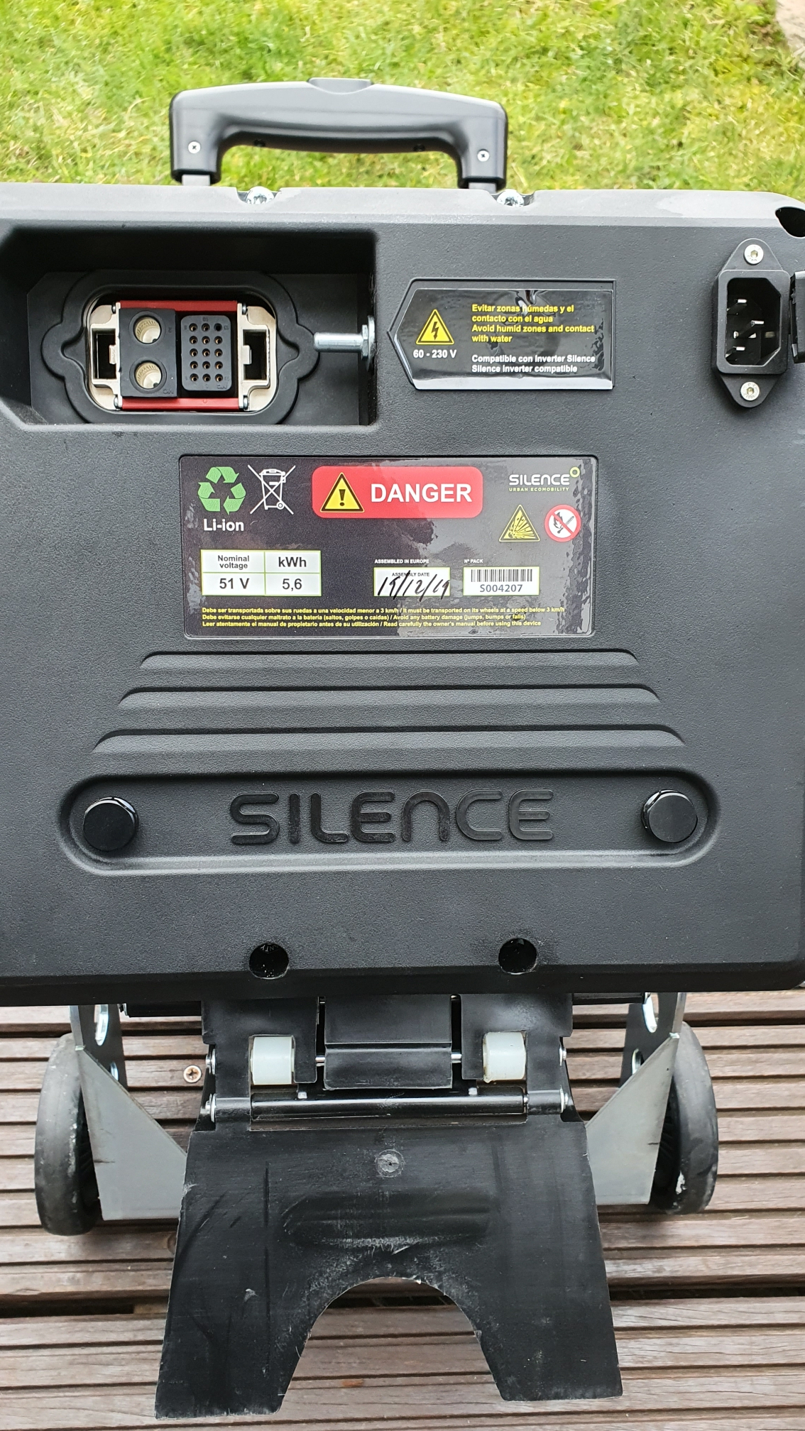

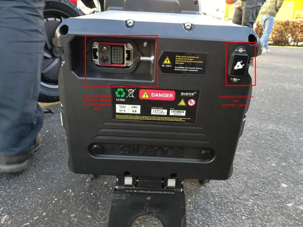

Kann hier jetzt mal wer ein Foto vom Akku (Anschlüsse) einstellen.
Funktioniert jetzt das mit Akku für Haushaltsgeräte & Co verwenden oder nicht?
Ist er dafür nutzbar? Also bidirektional?

Den DC-AC-Wandler gibt es noch gar nicht. Der wird irgendwann optional zu erwerben sein. Preis gibt es auch noch nicht.
Viel mehr würde ich mir allerdings einen Schnelllader wünschen. Momentan bekommt man gerade mal 10-12km/h Reichweite rein, da machen Ladepausen für einen längeren Trip fast keinen Sinn.

Re: Silence S01, 100 km/h, Staufach für 2 Helme, Akku bidirektional.

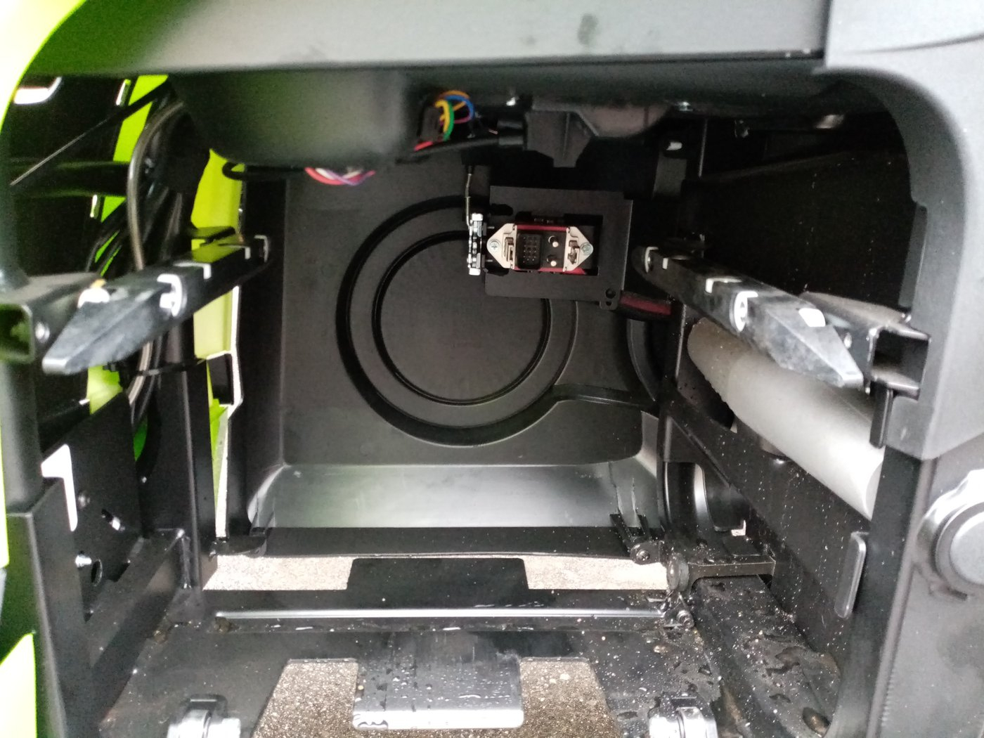

Sehe ich das richtig, dass es nicht möglich ist, den Akku im eingebauten Zustand zu laden? Der Lader ist ja scheinbar im Akku integriert, aber der Kaltgeräte-Netzanschluss für den Lader hat kein Gegenüber im Rollerfach, wie es die zwei sehr habhaften DC-Kontakte und der Datenstecker haben...
Moin,
Doch, kein Problem. Im Helmfach ist auch noch eine Kaltgerätebuchse.

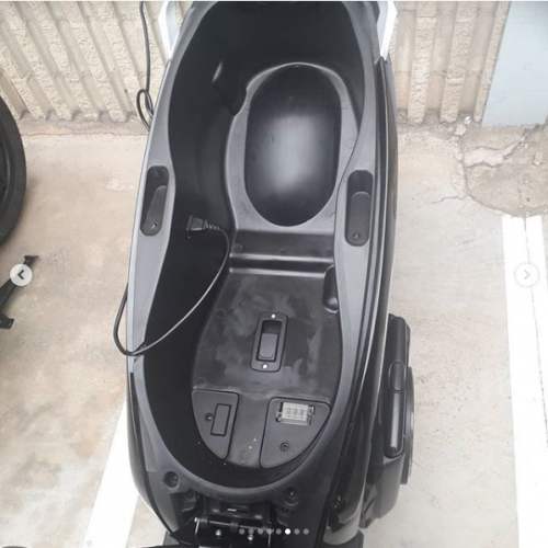

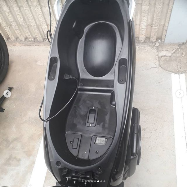

Hier mal die Innenansicht, wenn die Batterie im Roller geladen wird:

- Beiträge: 20949
Interessant! Doch wie kommt die Netzspannung in den Akku, wenn es für DESSEN Netzanschluss kein Gegenstück in der Akku-Schulade gibt???
Oder gibt es zusätzlich zum im Akku integrierten Lader einen weiteren Bordlader, der übers Helmfach versorgt wird und seinen Ladestrom direkt über die fetten DC-Kontakte in den Akku schiebt?
Oder gibt es womöglich ein Kaltgeräte-Netzkabel, das in der Schublade baumelt, und das man manuell in den Akku einstecken muss, bevor man ihn in die Schublade schiebt???

- Wohnort: Hamburg
Das Ladegerät ist integraler Bestandteil des Batteriepacks. Egal ob die Batterie im Roller geladen wird oder extern, es ist immer das gleiche Ladegerät. Umstöpseln ist nicht erforderlich. Wurde der Trolley in den Roller geschoben, so ist automatisch ein Verbindung mit der Kaltgeräte-Steckdose im Helmfach hergestellt.
