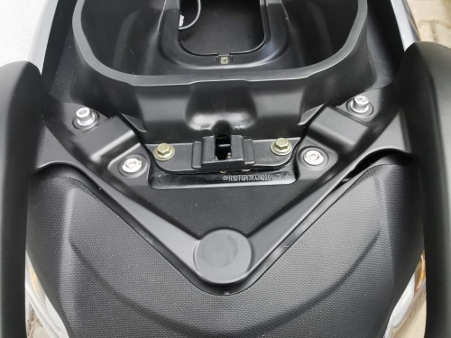

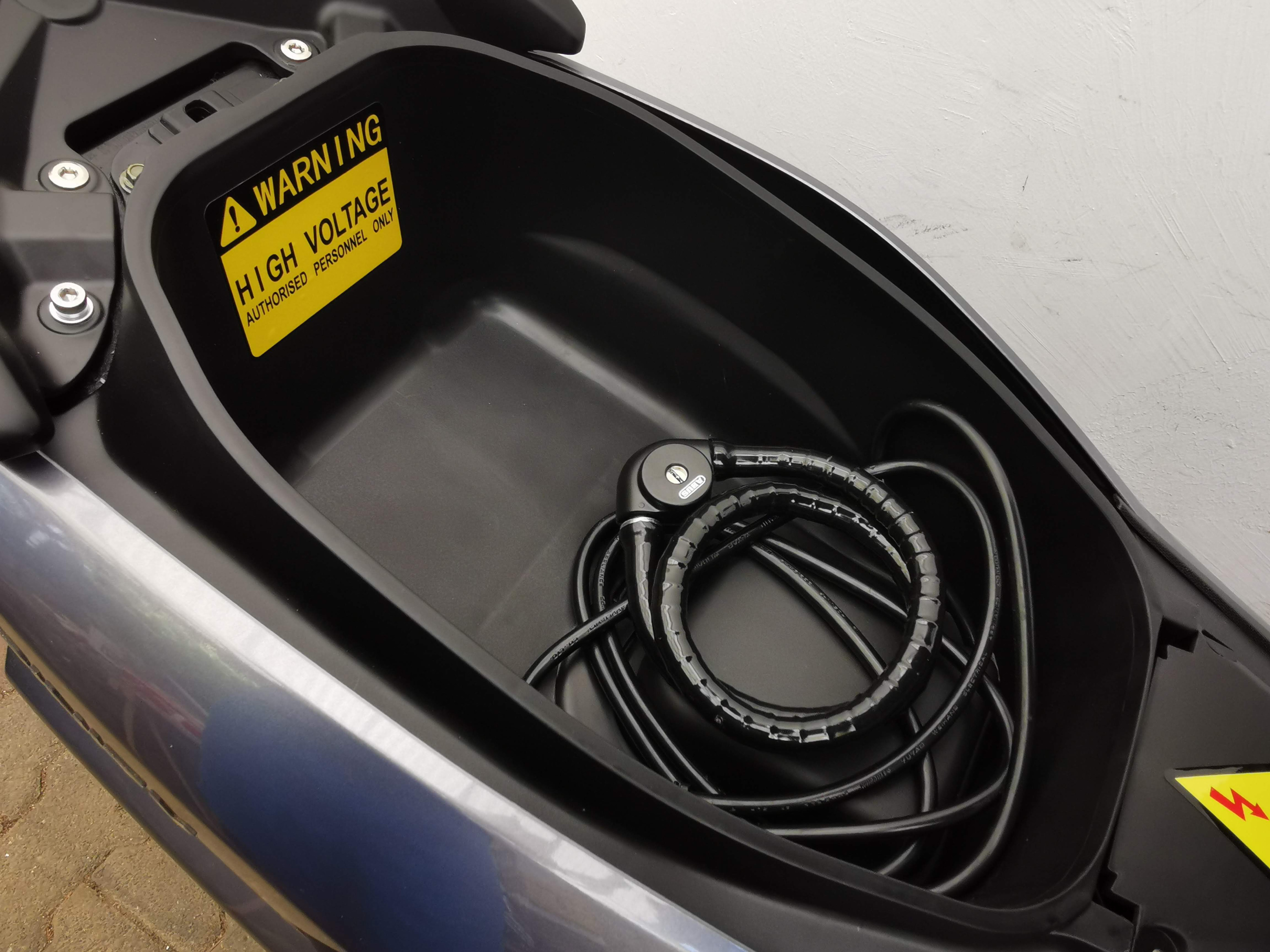

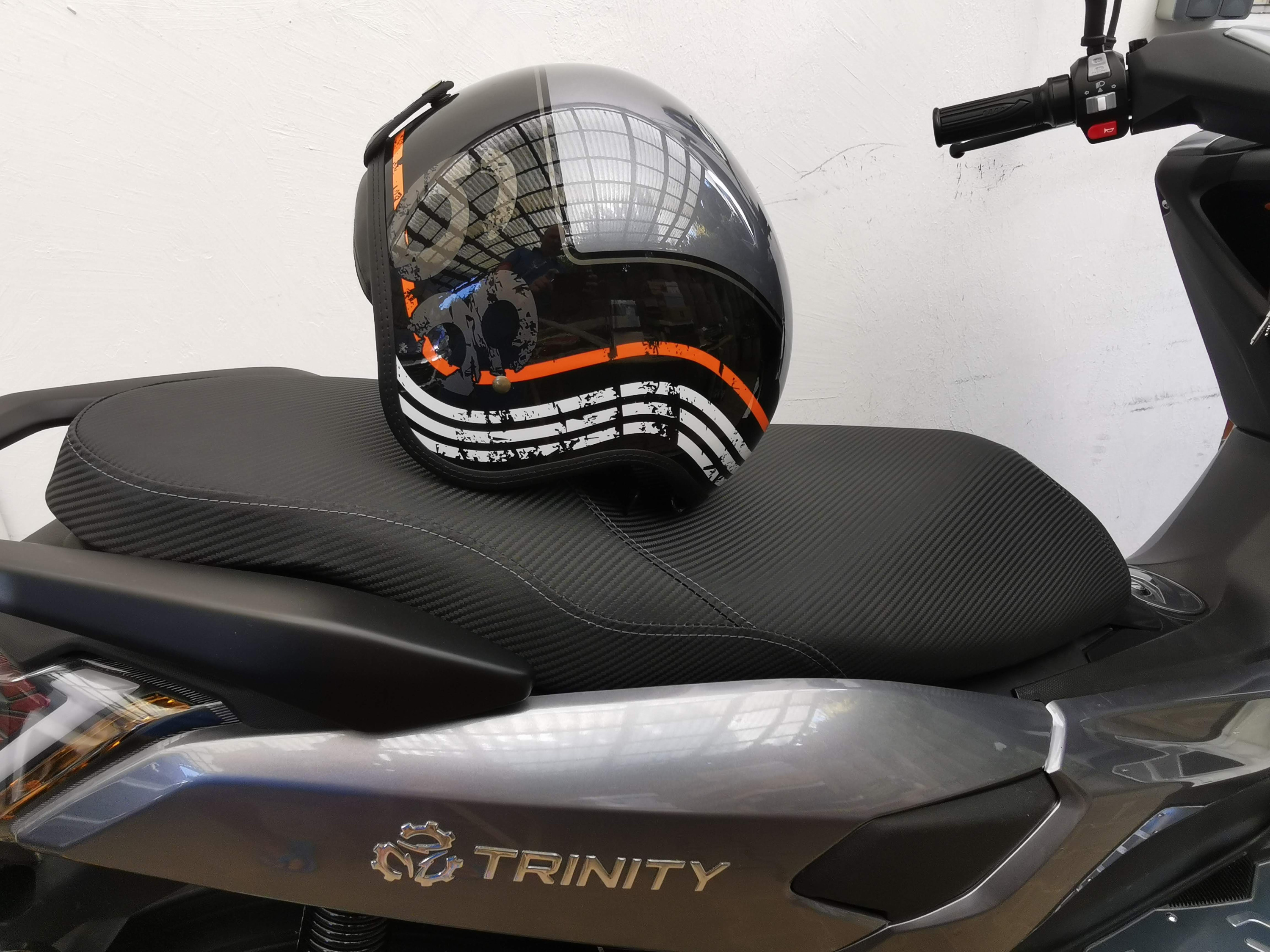

So kann man sich täuschen
und dachte eigentlich in den Laderaum unter der Sitzbank...
Würde zumindest ein Jethelm passen.
Tut er auch. Bringt nur nicht wirklich etwas :roll:

liegt wohl an der Höhe der Akku. Warum ist dir das bei der Besichtigung/Probefahrt nicht aufgefallen :?:
Beim Modell aus 2012 (Zyklopenauge) ist das Helmfach für einen Integralhelm ausreichend (und weiteren Kram) :)

callmeuhu hat geschrieben: Mo 10. Apr 2023, 18:08 ... Warum ist dir das bei der Besichtigung/Probefahrt nicht aufgefallen :?:
Weil nicht Kaufentscheidend und für mich Roller Neuling doch so viele wichtigere Dinge zu testen waren :)

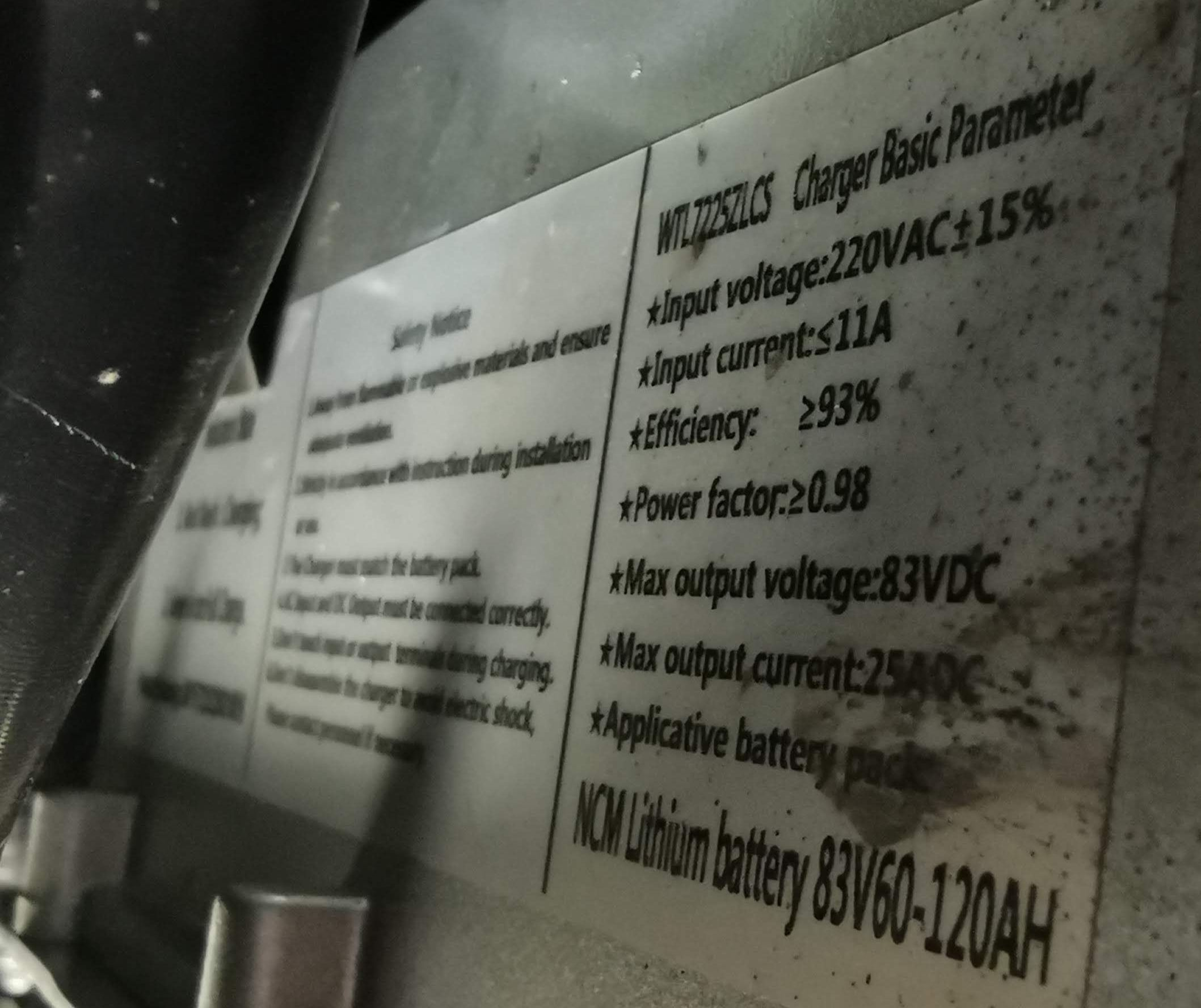

Verbautes 25A Schnellladegerät

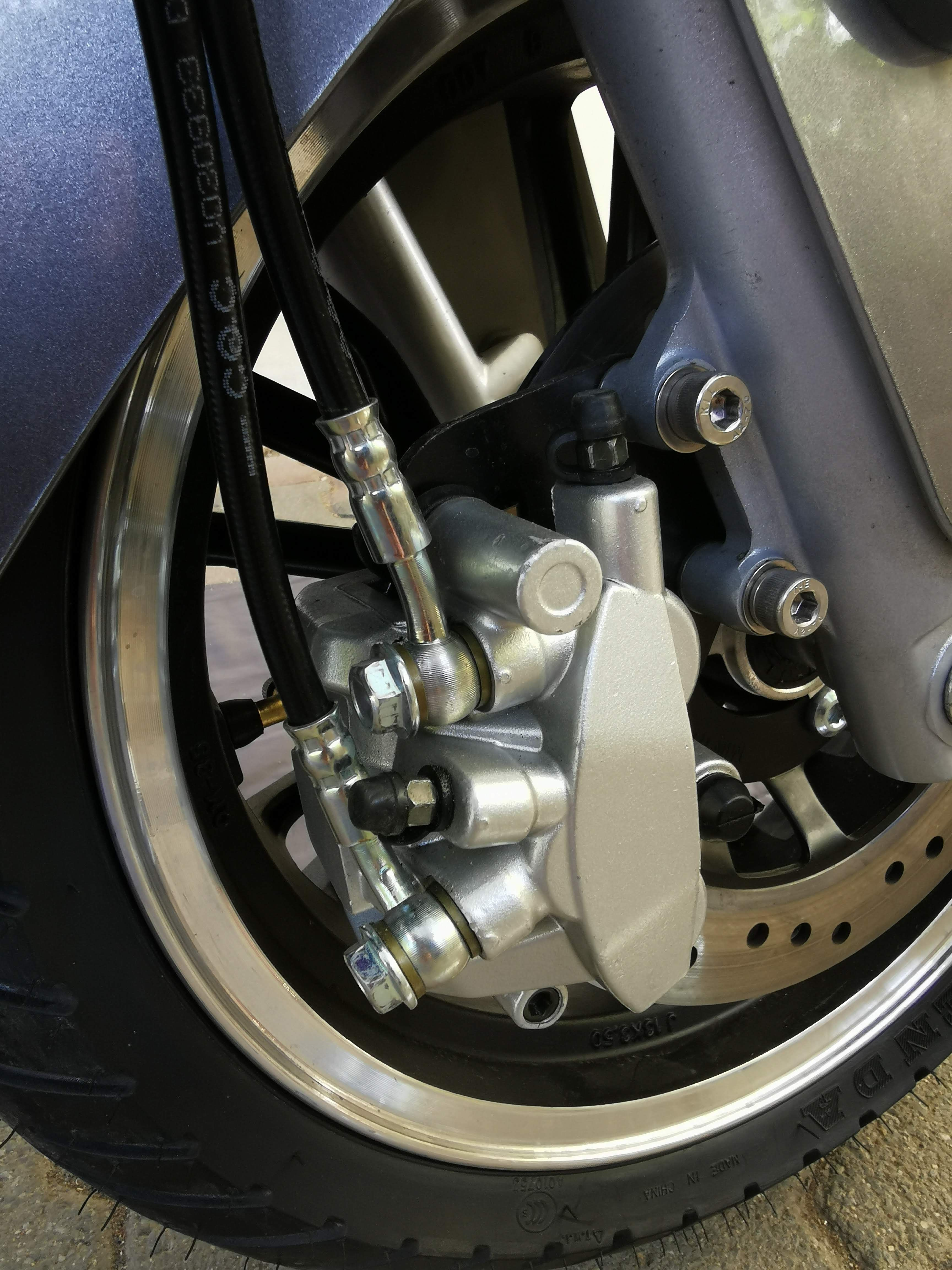

Vorderradbremse
Verbesserungspotential. Die vordere Bremse solo (rechter Bremshebel) rubbelt zu sehr unter normaler Bremslast
und ist schwammig in der Dosierung. Die Bremsleitungen sind ordentlich verlegt.

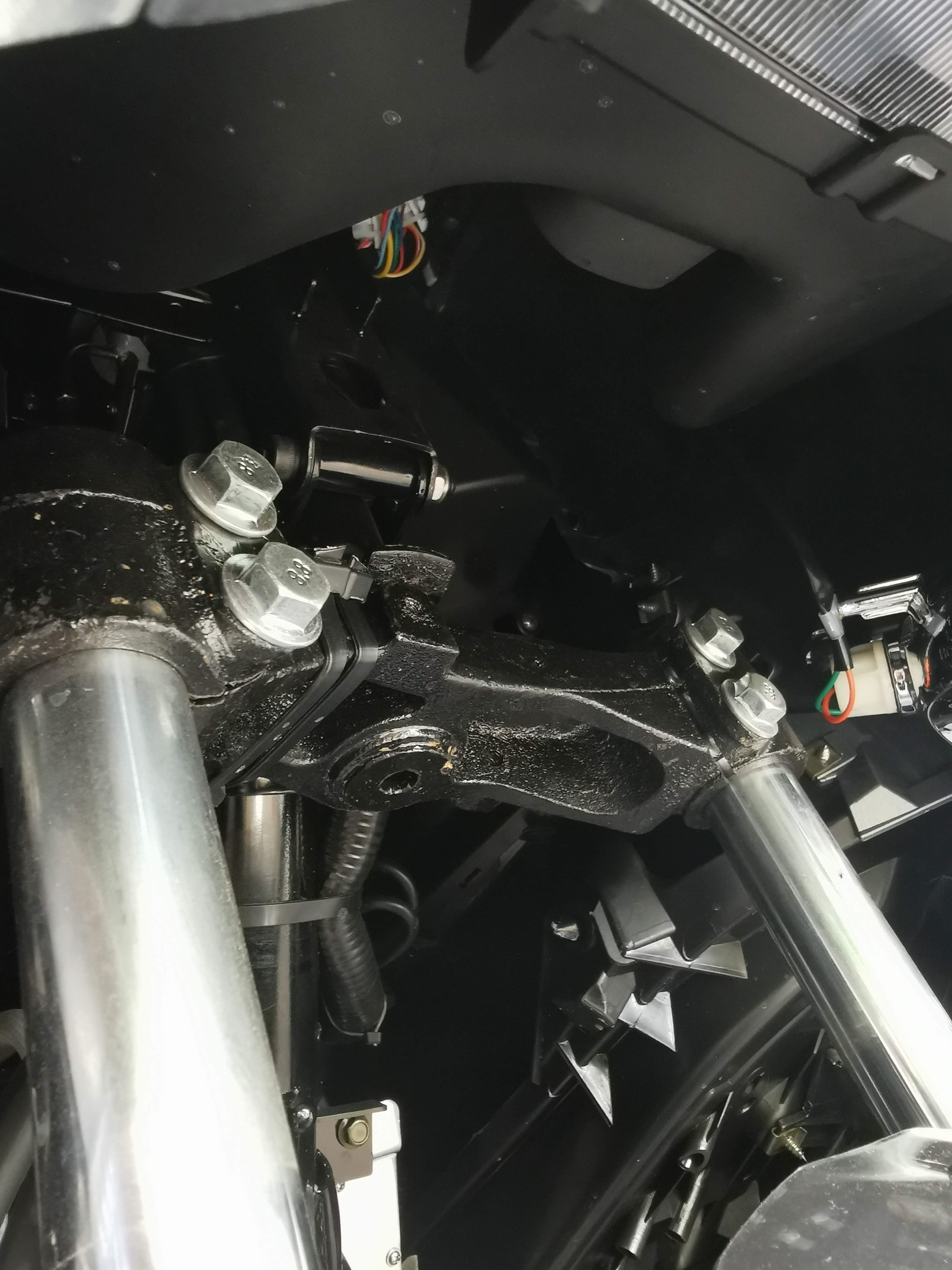

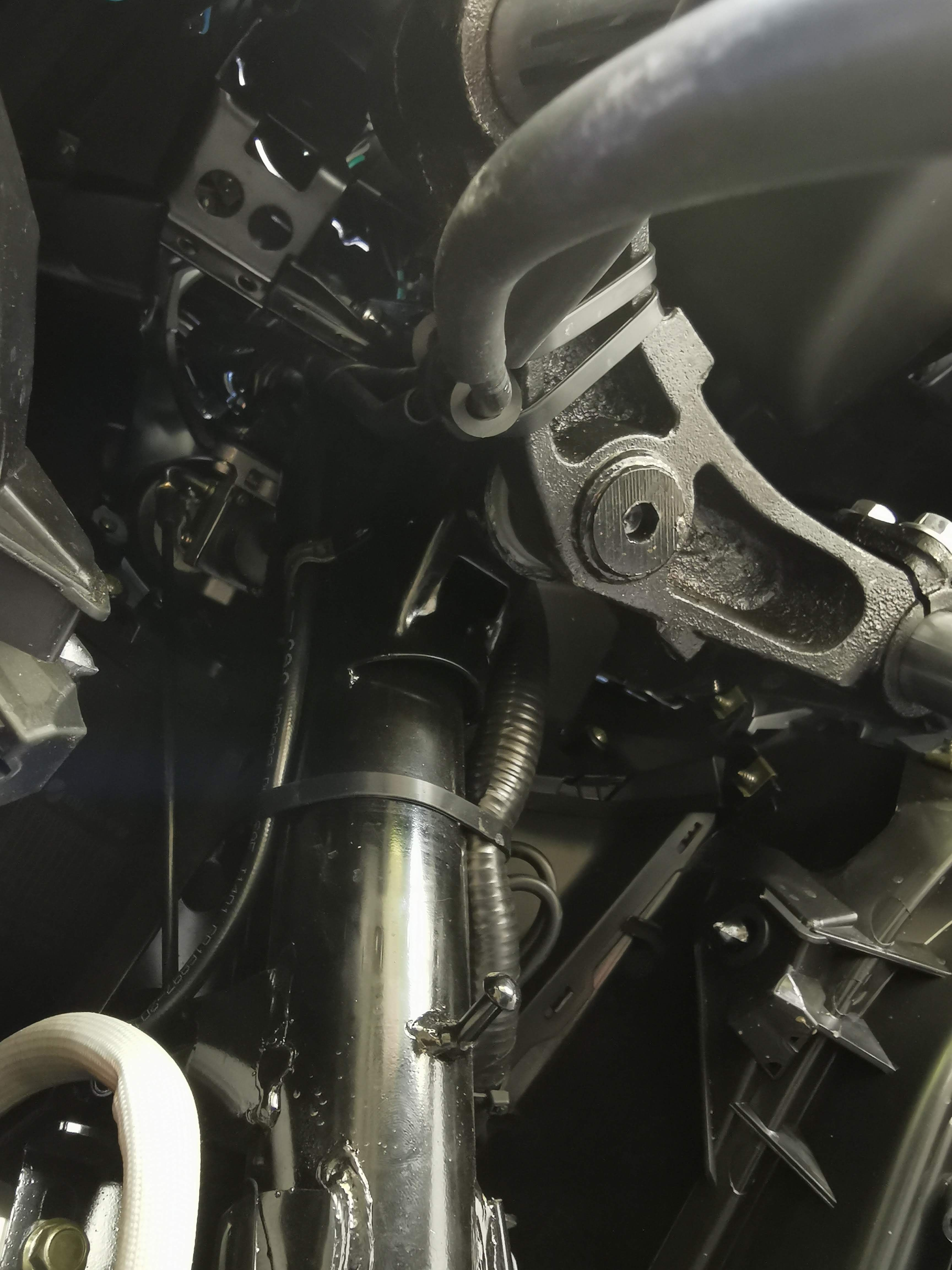

Vorderradgabel / Brücke / Lenkkopf
Obschon nur einfache Aufhängung der Gabel, sieht das gut und stabil aus.

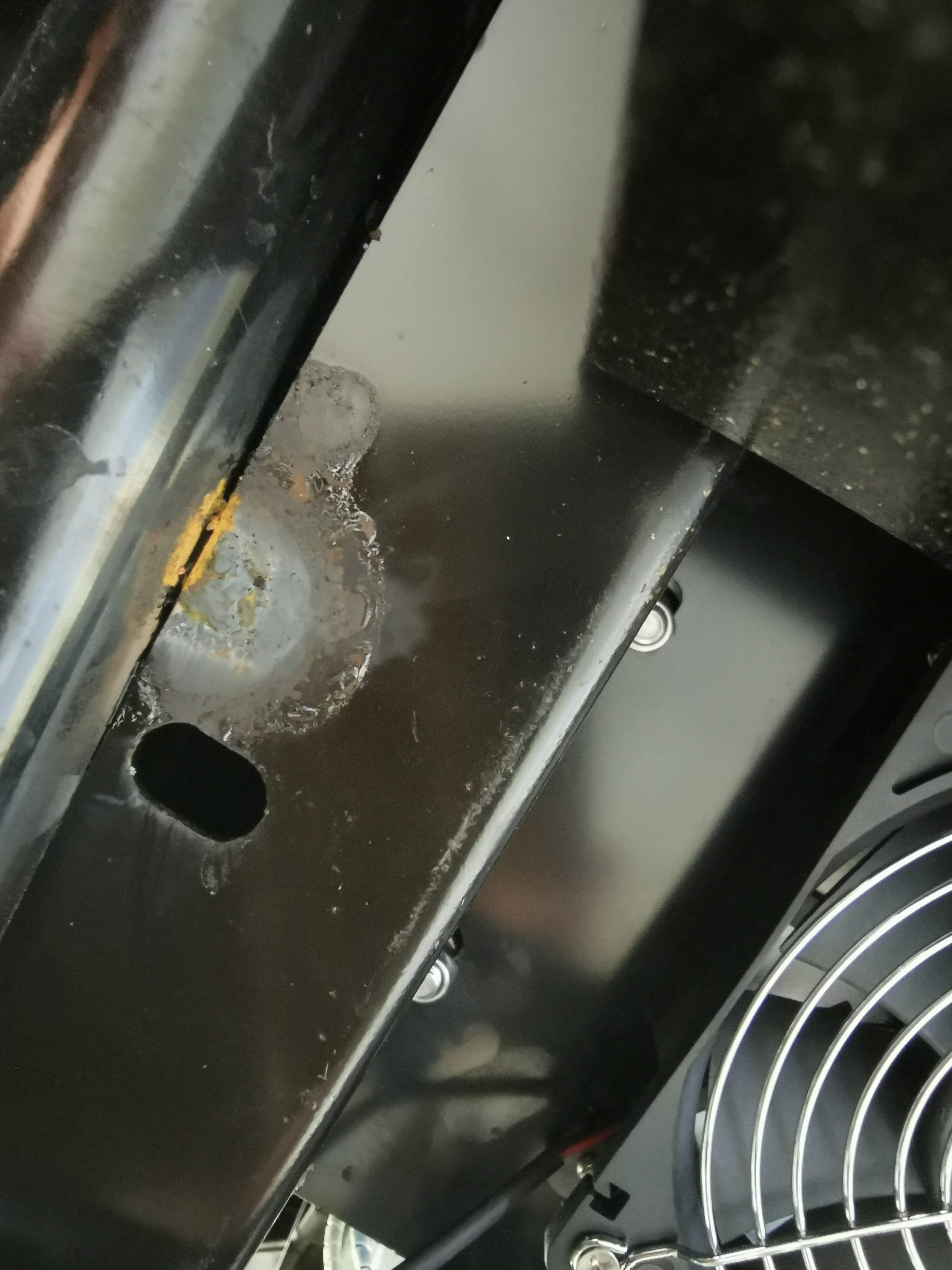

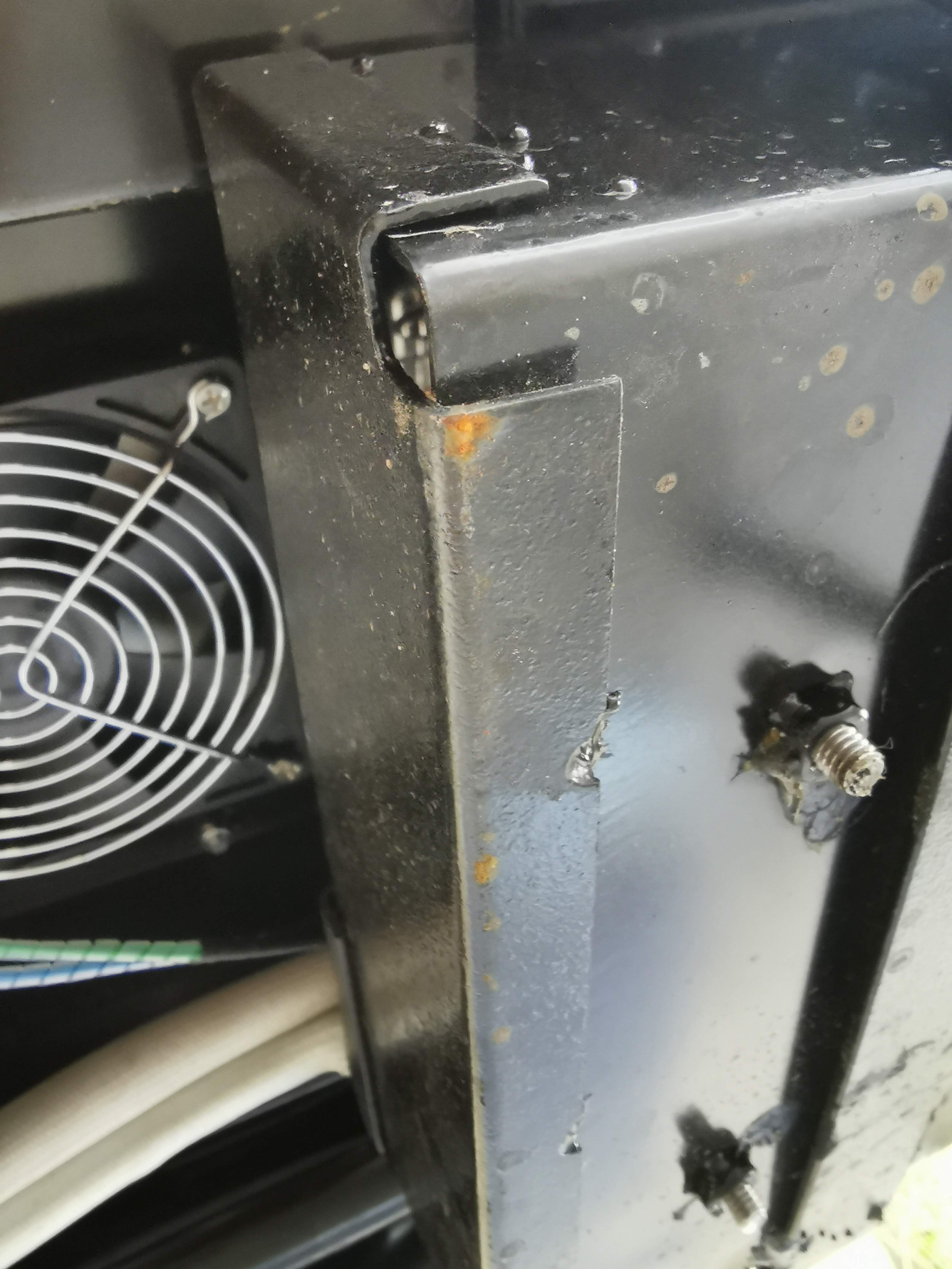

Mängel
Für mich (neben der schwächelnden Vorderradbremse) der erste echte Mangel, den Trinity für zukünftigen Roller beseitigen sollte.
Bereits jetzt sind Rostansätze am Rahmen zu sehen, welche nicht in nächster Zeit aber doch in 2-3 Jahren zu einem dann nur noch sehr
aufwändig zu lösenden Problem werden können. Das Thema Korrosionsschutz sollte also jeder sofort angehen. Im besten Fall das Mopped
komplett strippen, den Rahmen sandstrahlen lassen und anschließend pulverbeschichten. Oder eben klassisch mit Schleifpapier und Pinsel
per Hand bearbeiten.
Im mittleren Bild sieht es aus als wenn nach dem Lackieren jemand versucht hat dort einen Schweißpunkt zu setzen.
Wie zu sehen ist es bei dem Versuch geblieben und die Stelle nun ungeschützt.

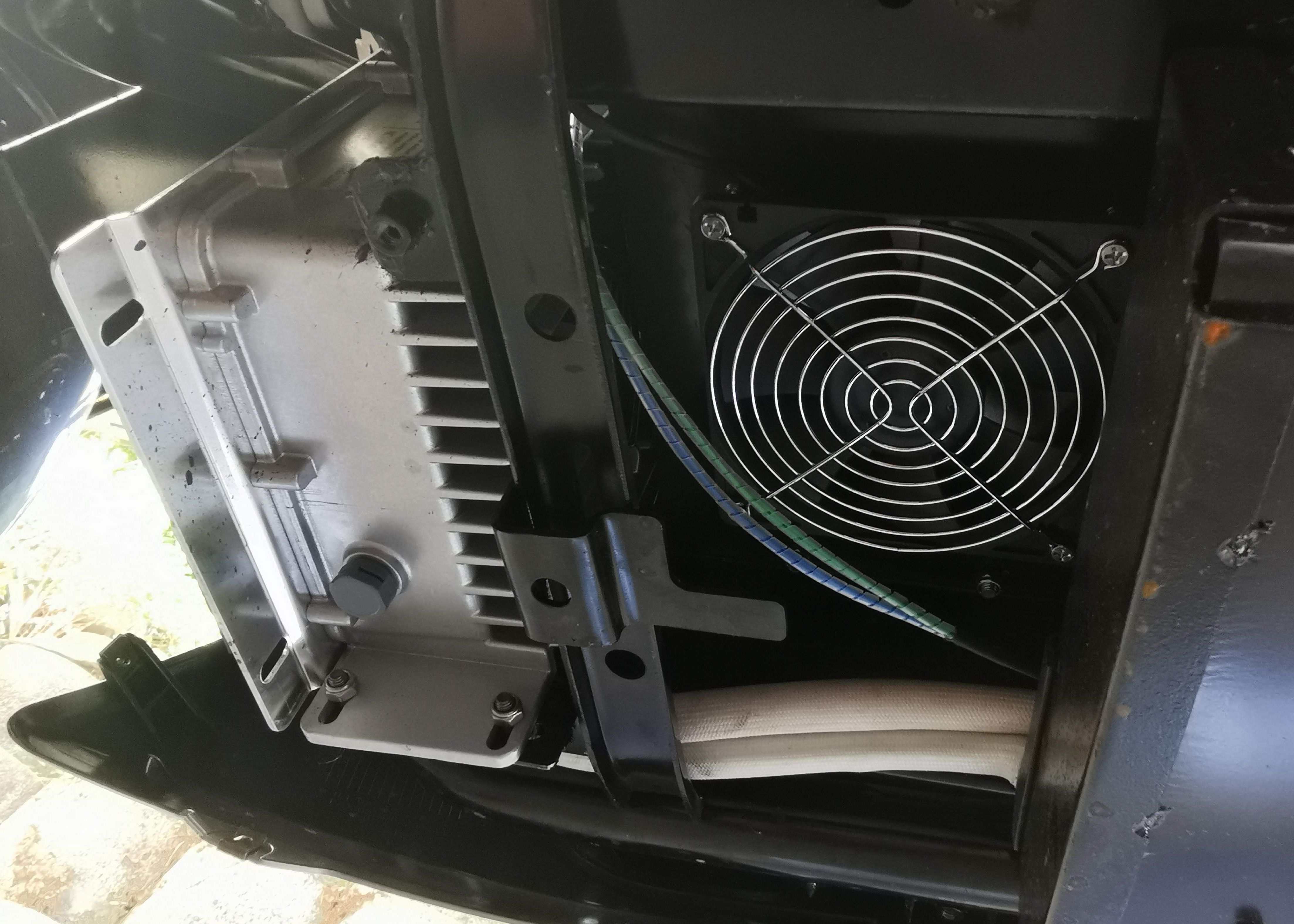

Lüfter
...unter dem Akku?!
