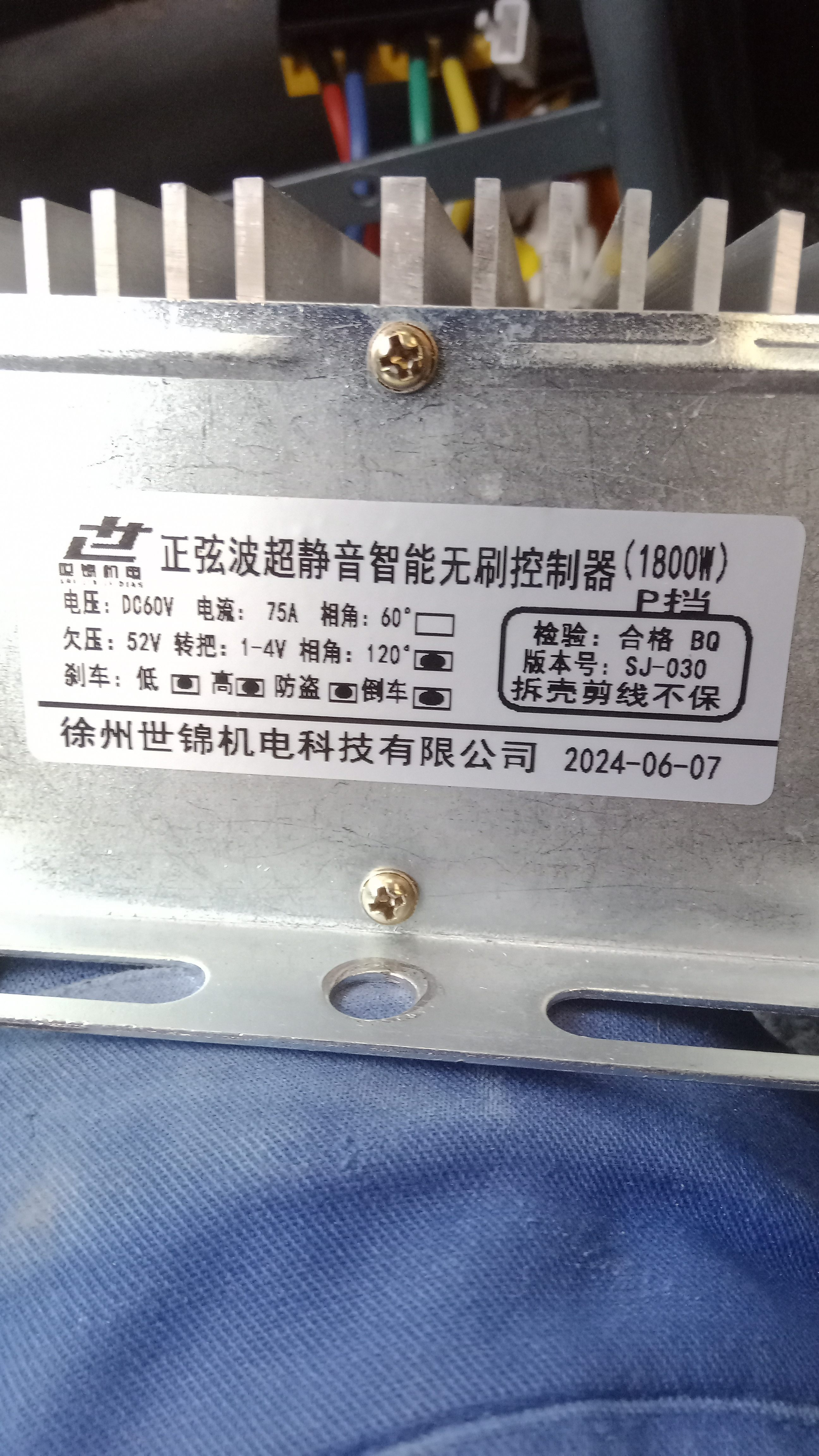

Hallo ich habe mir ein eq 1 gekauft 25kmh und wolte ihn etwas schneller machen kann mir jemand helfen?

Ich habe den baugleichen Kabro (eLizzy Premium) zufällig entdrosselt, indem ich in der Controller-Software HDC deaktiviert habe. (Dabei war die Einstellung "Speed limiting enable" schon immer deaktiviert und das orangene Kabel, das für die Drosselung verantwortlich ist, blieb zusammengesteckt)

Wenn dein Controller ein Votol EM-100 ist, wird es hier thematisiert:Pottdriver hat geschrieben: Sa 6. Dez 2025, 16:19 Dabei gleich eine Frage : wie komme ich an die Software ? Über den USB oder " Einstellungen " am Bildschirm geht es wohl nichtEs geht mir vor allem darum ,einen möglichen Fehler auszulesen...
Gruß Martin
viewtopic.php?t=9838
viewtopic.php?t=44018
Die Software kann man herunterladen, aber man braucht ein spezielles Kabel und es muss auch richtig angeschlossen werden.
Fehler in der Software UI als solche habe ich nicht gesehen, nur Einstellungen.

Dieser ist es ! Und ich hab weiter keinen Anschluß , wie den USB am Radio ....die Karre läuft nicht richtig , aber eine Fehlermeldung z.B. im Display erscheint auch nicht . Der Chinaprüfer für Controller und Motor sagt auch alles ok ....
