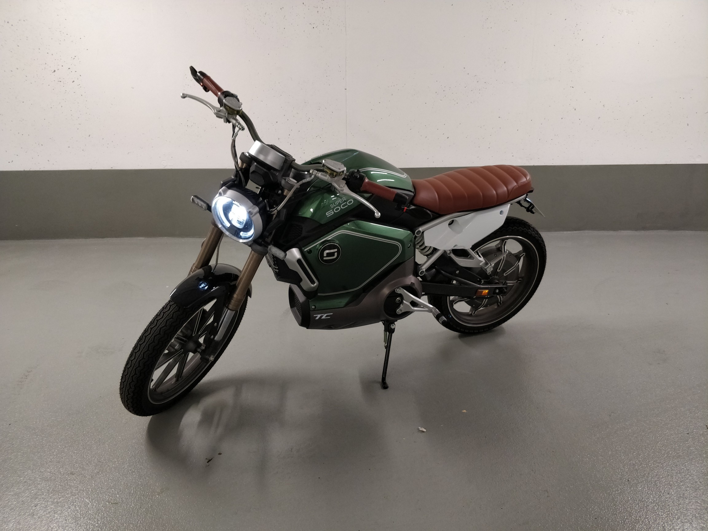

Re: Super Soco TC Umbau
Auch ein wenig geändert
Gruß Frank
Gruß Frank

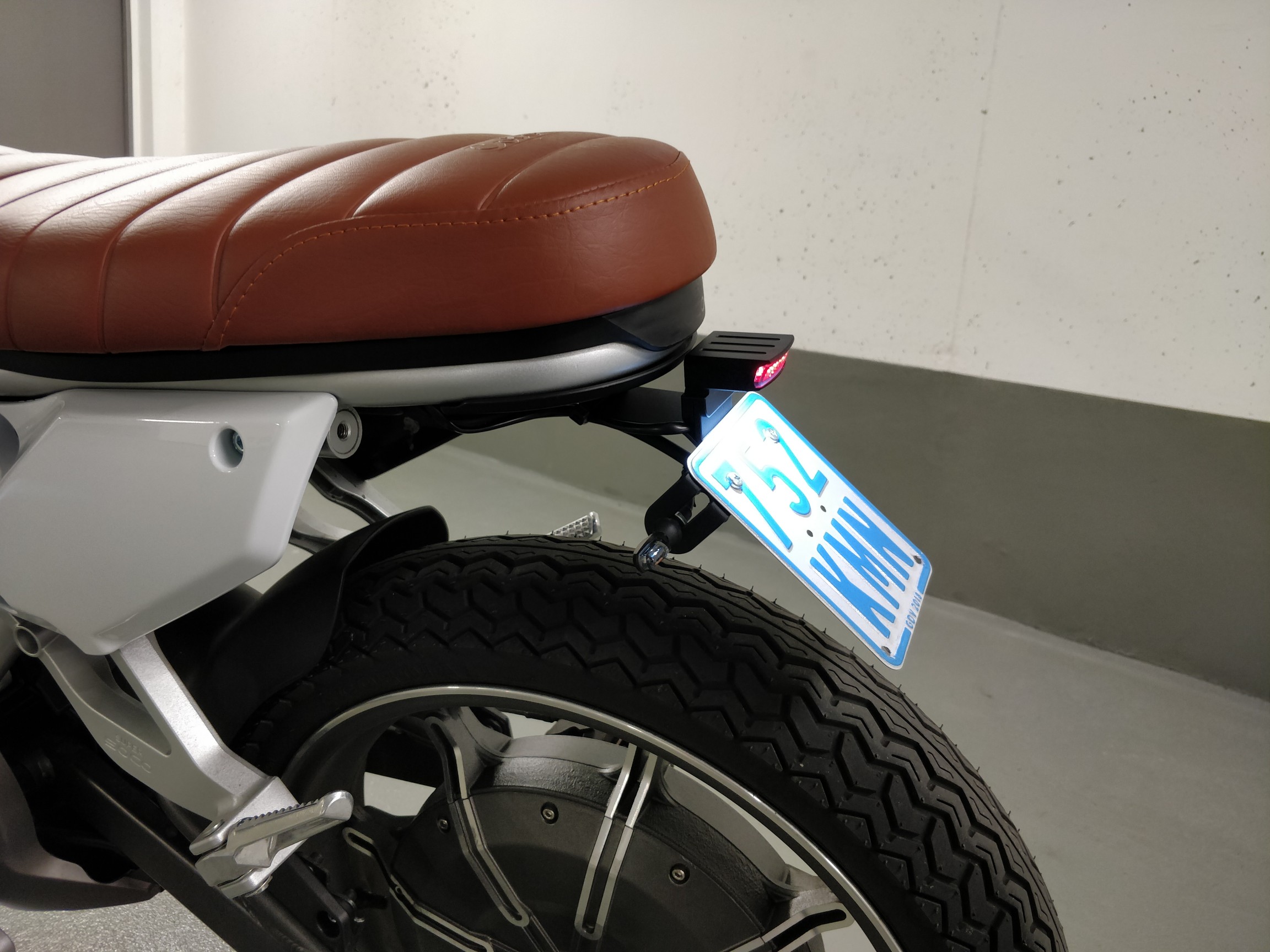

Nein, die Beleuchtung ist weiterhin oben und strahlt ins Nirvana
besagt:
...erstmal alles Richtig gemacht. Und was die Kennzeichenbeleuchtung betrifft, steht nur was für einen Anhänger... ebenfalls FZV §27
§ 27 Ausgestaltung und Anbringung des Versicherungskennzeichens
(3) Das Versicherungskennzeichen ist an der Rückseite des Kraftfahrzeugs möglichst unter der Schlussleuchte fest anzubringen. Das Versicherungskennzeichen darf bis zu einem Vertikalwinkel von 30 Grad in Fahrtrichtung geneigt sein. Der untere Rand des Versicherungskennzeichens darf nicht weniger als 200 mm über der Fahrbahn liegen. Versicherungskennzeichen müssen hinter dem Kraftfahrzeug in einem Winkelbereich von je 45 Grad beiderseits der Fahrzeuglängsachse auf eine Entfernung von mindestens 15 m lesbar sein.
Falls ich falsch liege, bitte belehrt mich.
(4) Wird ein Anhänger mitgeführt, so ist die Erkennungsnummer des Versicherungskennzeichens an der Rückseite des Anhängers so zu wiederholen, dass sie in einem Winkelbereich von je 45 Grad beiderseits der Fahrzeuglängsachse bei Tageslicht auf eine Entfernung von mindestens 15 m lesbar ist; die Farben der Schrift und ihres Untergrundes müssen denen des Versicherungskennzeichens des ziehenden Kraftfahrzeugs entsprechen. Eine Einrichtung zur Beleuchtung des Versicherungskennzeichens am ziehenden Kraftfahrzeug und der Erkennungsnummer am Anhänger ist zulässig, jedoch nicht erforderlich.
Ich geh erstmal davon aus, das die Beleuchtung ausschließlich für das "SuperSoco Logo mit dem QR Code" vorgesehen war
Vielleicht mach ich mal mein eigenes Logo hin...

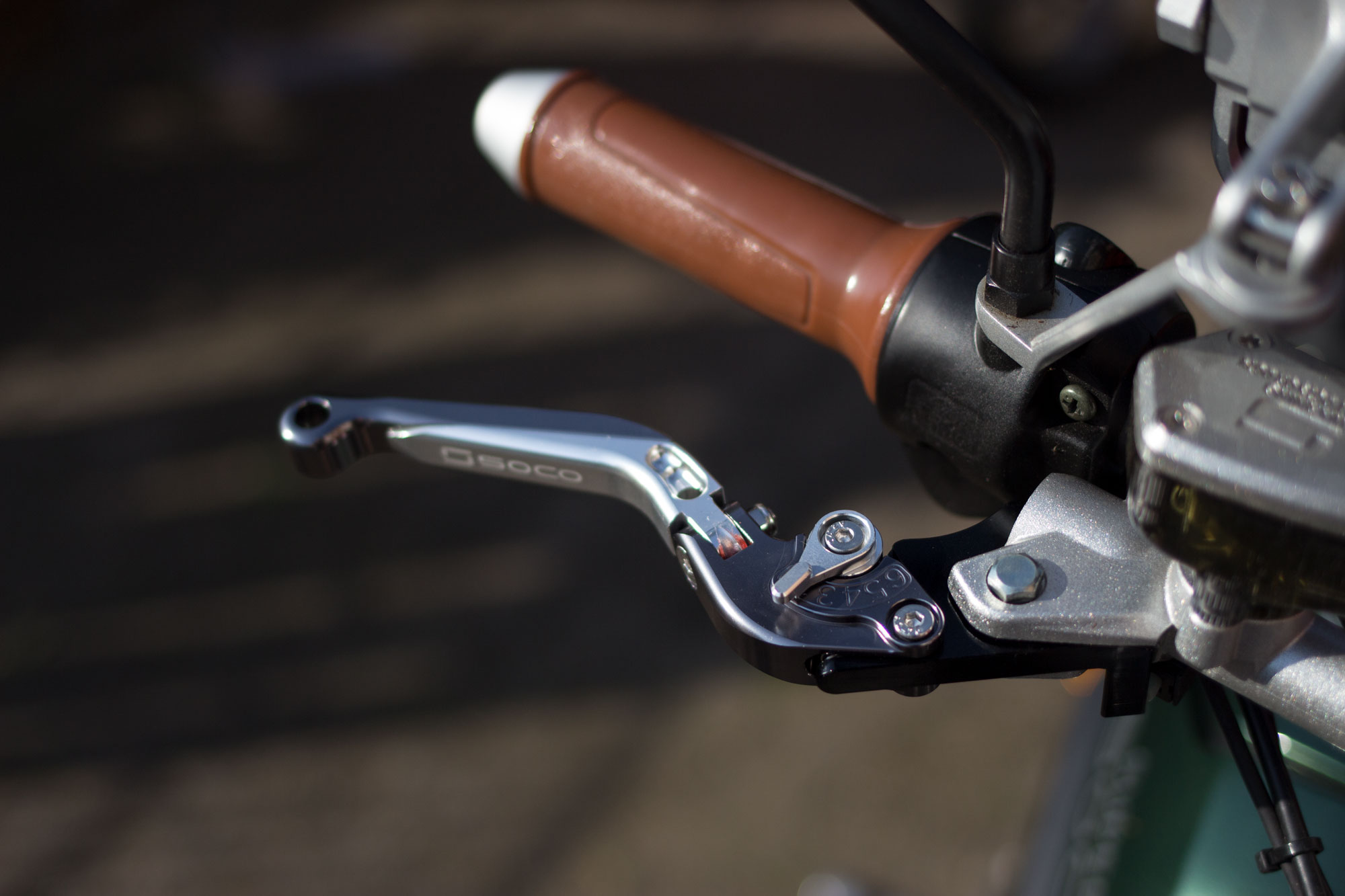

- Ich würde gerne den Lenker austauschen gegen einen etwas flacheren. Hat da jemand Erfahrung wie schwer es ist die Griffe und Bremsen ab und an einen Neuen wieder ran zu bauen?

Ist nicht schwer und ist auch kein Problem. Der Lenker sollte 22mm sein.kl02 hat geschrieben: Mo 24. Sep 2018, 21:22

Das heißt die Griffe sind nur aufgesteckt und verschraubt?

Genau alles verschraubt.
Sind 2 Maschinenschrauben und 2 Kreuzschlitz je Seite.
Danach lässt sich alles einfach abziehen.

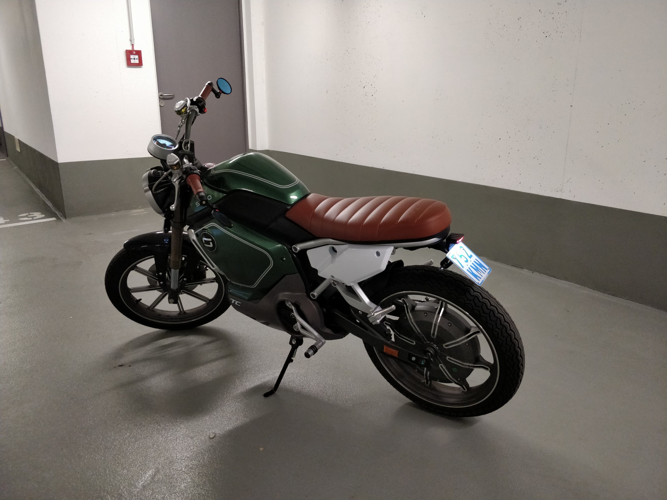

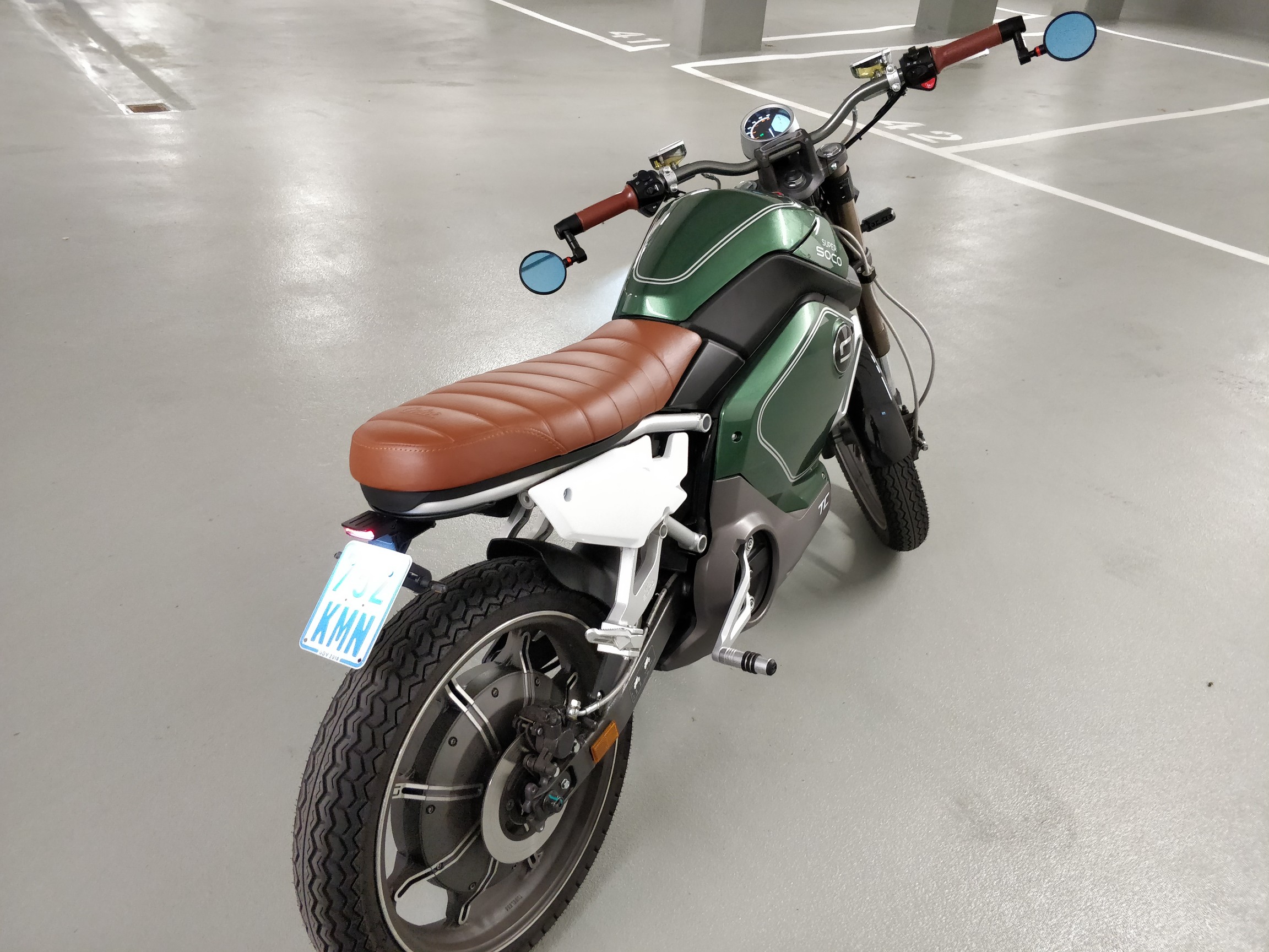

So Leute, habe heute die 2te Baustelle in Angriff genommen.
Habe die Heckpartie verändert.
Rücklicht, Kennzeichenhalter, Blinker und Schutzblech wurden verändert.
Sehr schön! So in der Art habe ich das auch vor...
Woher hast Du die Rückleuchte und den Kennzeichenhalter? Alles E geprüft?
Würde mich über weitere Infos und/oder einen Bericht (zb war die Verkabelung aufwändig usw) freuen!
P.s: Hast Du mal probiert, wenn man zu zweit drauf sitzt, ob das Kennzeichen dem Reifen zu nahe kommt bei Unebenheiten?!
