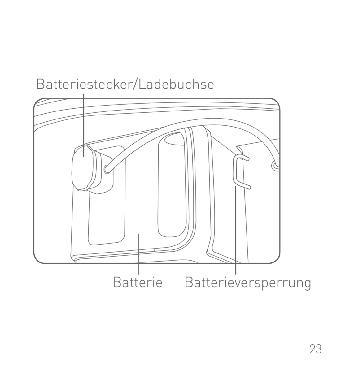

Nee meiner hat direkt am Stecker 🔌, der am Akku angeschlossen wird, auf der Oberseite nochmal einen Anschluss fürs Ladegerät, um direkt am Roller laden zu können.

Dann kannst du doch dort dein Ladegerät ohne eingebauten Akku anschließen? (Wenn im Stecker eine Buchse ist)?

Slesvig hat geschrieben: So 12. Mai 2019, 15:15 Dann kannst du doch dort dein Ladegerät ohne eingebauten Akku anschließen? (Wenn im Stecker eine Buchse ist)?
Wird natürlich gehen aber ob dann auch der ECU mit Strom versorgt wird, ist fraglich.

Was soll denn für die ECU der Unterschied zu einem angeschlossenem Akku sein?
