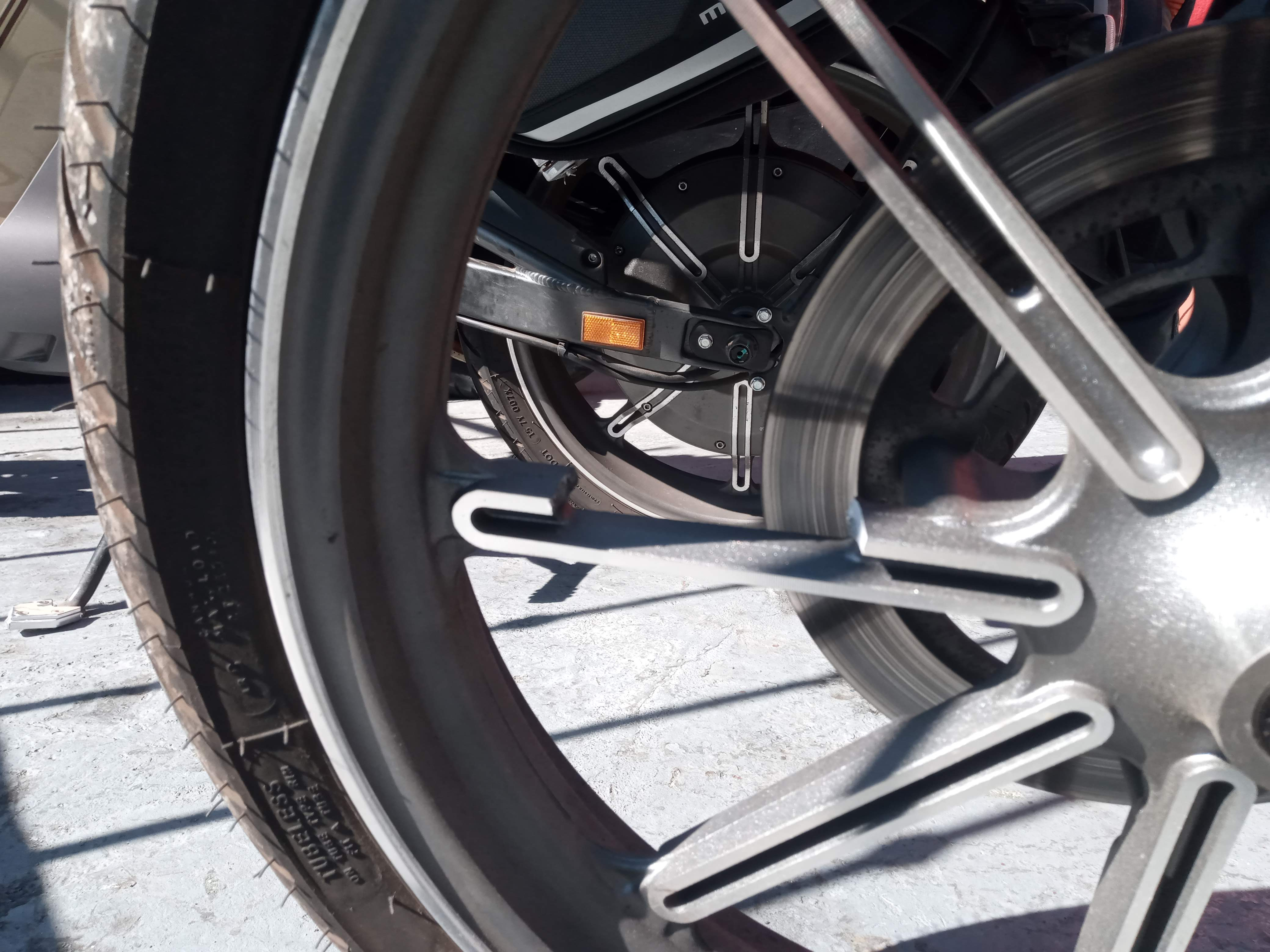

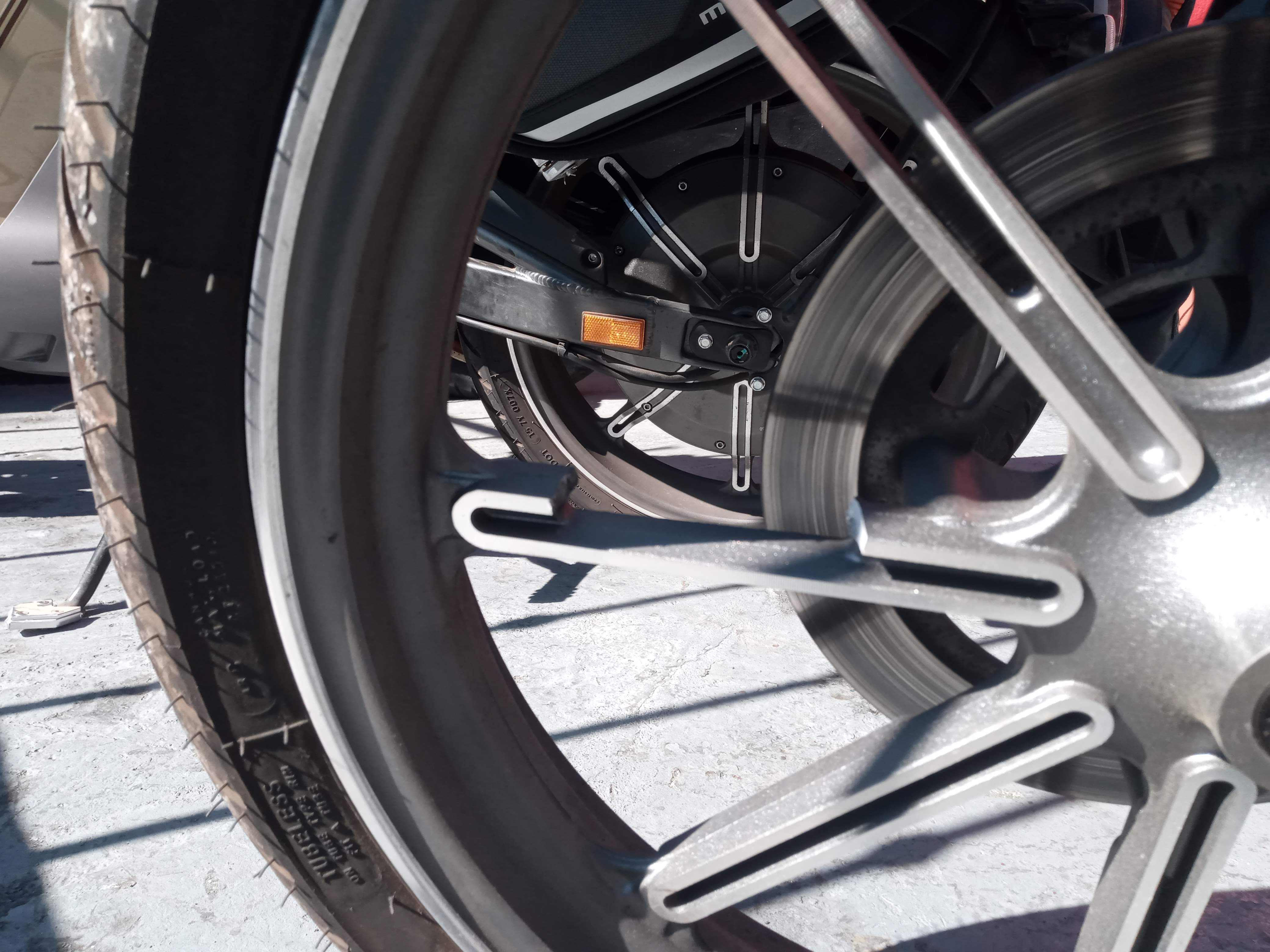

Soconaut hat geschrieben: Mo 14. Okt 2019, 17:05 Klasse, Glückwunsch erst mal, die sollten doch serpentinentauglich sein...?!
Nein, dann müsste die Felge dafür freigegeben sein. Was man sehen kann, ist, dass durch das eingegossene Stück, die Kräfte richtig ins Felgenhorn abgeleitet werden.

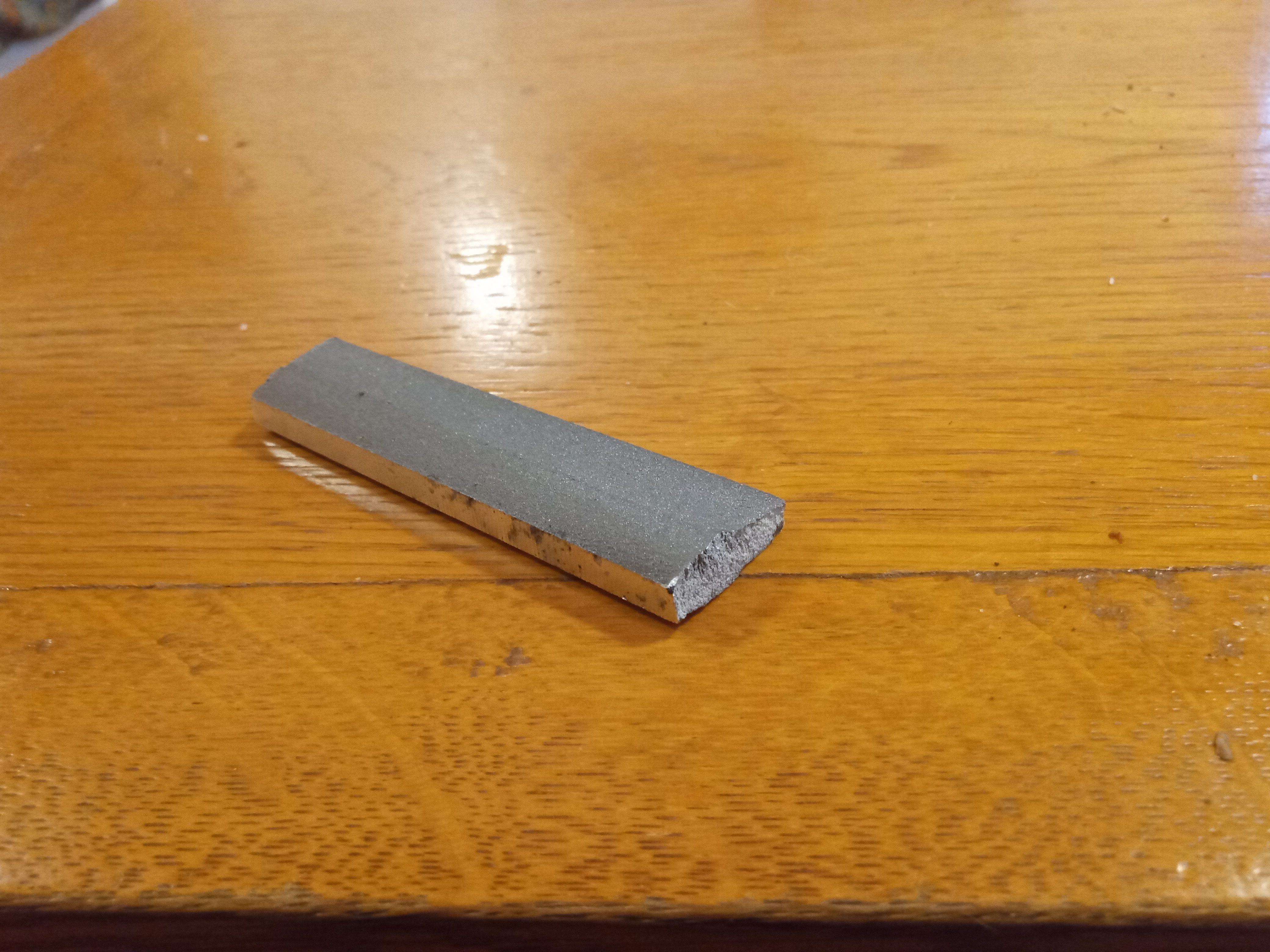

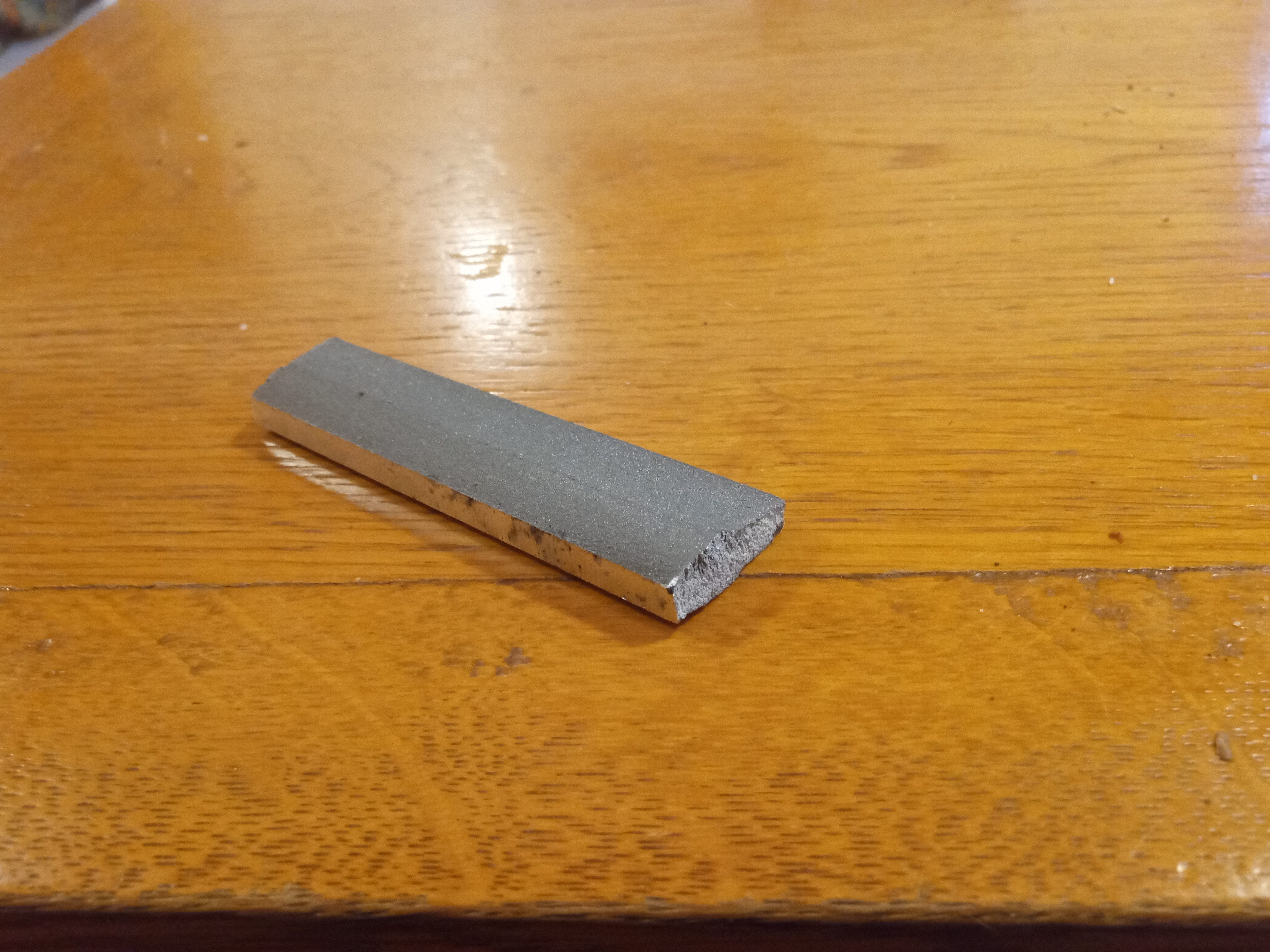

Heute habe ich meine TC zum Händler gebracht damit die Felge gegen die neue geschlossene getauscht werden und das Thema damit hoffentlich ad acta gelegt werden kann. Es muss ja auch der Gepäckträger geschweißt werden. Es bliebe dann nur noch die Frage wer am Ende die Kosten zu zahlen hat, das wird ggf. ein Gericht entscheiden, evtl kommen wir also noch in den Genuss eines Materialgutachtens.
Kurz vor Ankunft beim Händler ist die angebrochene Speiche ganz gebrochen, und zwar bei relativ leichtem Bremsen und nur 5% Gefälle und Schleichfahrt - die Bremsen haben allerdings gequietscht und vibriert, wie sie es ja immer tun. (wer wissen will wo genau der Bruch passiert ist: neben der Ermita de las Angustias in La Palma - die Kapelle der Todesängste)
Also wenn erst die Speiche angebrochen ist, dann bricht der Rest ganz schnell weiter - das zeigt wie gering die Toleranzen sind. Es ist jetzt auch ganz sicher dass der Bruch beim Bremsen aufgetreten ist, die bisherigen Brüche sind ja immer erst bei Ankunft zu Hause bemerkt worden. Diesmal kam mir beim Bremsen das Stück entgegengeschleudert. Es ist übrigens sehr leicht - Aluminium eben - und hat beidseitig eine sehr raue Bruchkante.

Puh. Kein schöner Anblick! Gut dass Dir nichts passiert ist!!
(Ich als "Flachland-Cruiser" fühle mich immer noch safe, aber trotzdem, das ist nicht lustig. Good luck mit dem neuen VR!)
PS. Ne makabre Stelle haste Dir ausgesucht... :shock:

Keine 100m würde ich mich auf so einer Karre mehr bewegen.
Ich gehöre ja wirklich nicht zu den Bedenkenträgern, aber so was geht einfach gar nicht. Ein wegbrechendes Vorderrad dürfte zu den übelsten Stürzen überhaupt führen.
Wenn man sich mal die ersten Gussräder bei Motorrädern ansieht - was waren das für massive Teile.
Wegen unsinnigen Designs lehnt man sich jetzt immer weiter aus dem Fenster bis es irgendwann passiert ist. Da sieht man mal was Zulassungsprüfungen wert sind.
Da kauft man sich ein Moped mit 45 km/h und dann bricht das auch noch auseinander.
