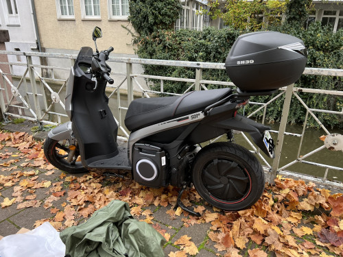

So, ich habe jetzt auch mal mein Topcase samt dazugehörigem Halter installiert. War etwas überrascht, dass ich dafür die ganze Wanne unter dem Sitz entfernen musste um an alle Schrauben zu kommen.
Auf jeden Fall jetzt massig Stauraum.
Nur passt meine Louis Urban Plane jetzt nicht mehr wirklich drüber wenn das case drauf ist. Naja halb so wild.

Mit so einem Case, sieht der ganze Roller wuchtiger aus und macht neben erweiterten Platz, einen starken Eindruck.

Was mich von so einem Topcase abschreckt - Volumen ist zwar da, aber was soll man mit 3kg Traglast denn damit anfangen? Zwei Flaschen Milch rein, und das gute Stück ist schon "voll".

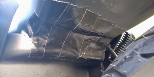

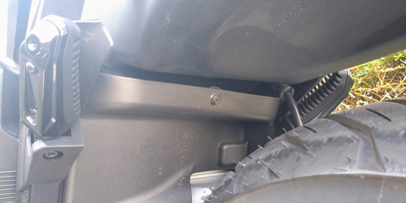

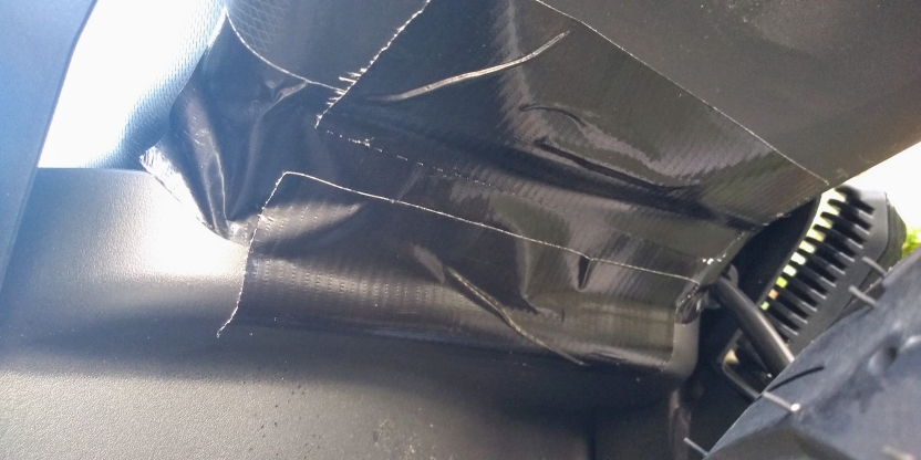

es wird weiter gebastelt - heute wurde der Spalt am Hinterrad mit schwarzem Textilklebeband verschlossen, damit der Strassendreck nicht so einfach ins Batteriefach wandert:
Ja - das geht schöner, aber ich teste das erst mal und dann wird richtig schön geklebt. Die ersten 20 km incl. nasser Strasse hat das Band überstanden

Diese Stelle habe ich gar nicht als sooo problematisch in Erinnerung. Abgesehen davon, dass ich dem Klebeband keine 3 Monate Haltbarkeit gebe, wäre mir die Sache mit der Verbindung zur Gepäckwanne suspekt, spätestens wenn ich mal wieder was basteln werde.
Ich bin ja von kalle26's Gummiband begeistert und habe das ähnlich gemacht. Der größere Dreckdurchlass ist nämlich ganz klar die Schwinge und ihre Lagerung und das bekommt man mit so einer Abdeckung sehr fein in den Griff. Mit dem "Restdreck" kann ich jedenfalls leben.

Oh - Danke - das mit dem Gummi finde ich auch langlebiger. Werde mir das Batteriefach heute noch mal in Ruhe ansehen und weitere Maßnahmen überlegen, obwohl ich nur "Schönwetterfahrer" bin. Die Schwinge ist sicherlich eine Achillesferse. Was sich da an Steinchen schon bei trockener Strasse abglagert ist eines Kiesgrubenlasters würdig. Habe aber auch irgendwie das Gefühl, die Entwickler wollten Material und ungefedertes Gewicht sparen, sonst hätten sie zumindest einen enganliegenden Kotflügel ans Hinterrad bauen können.
