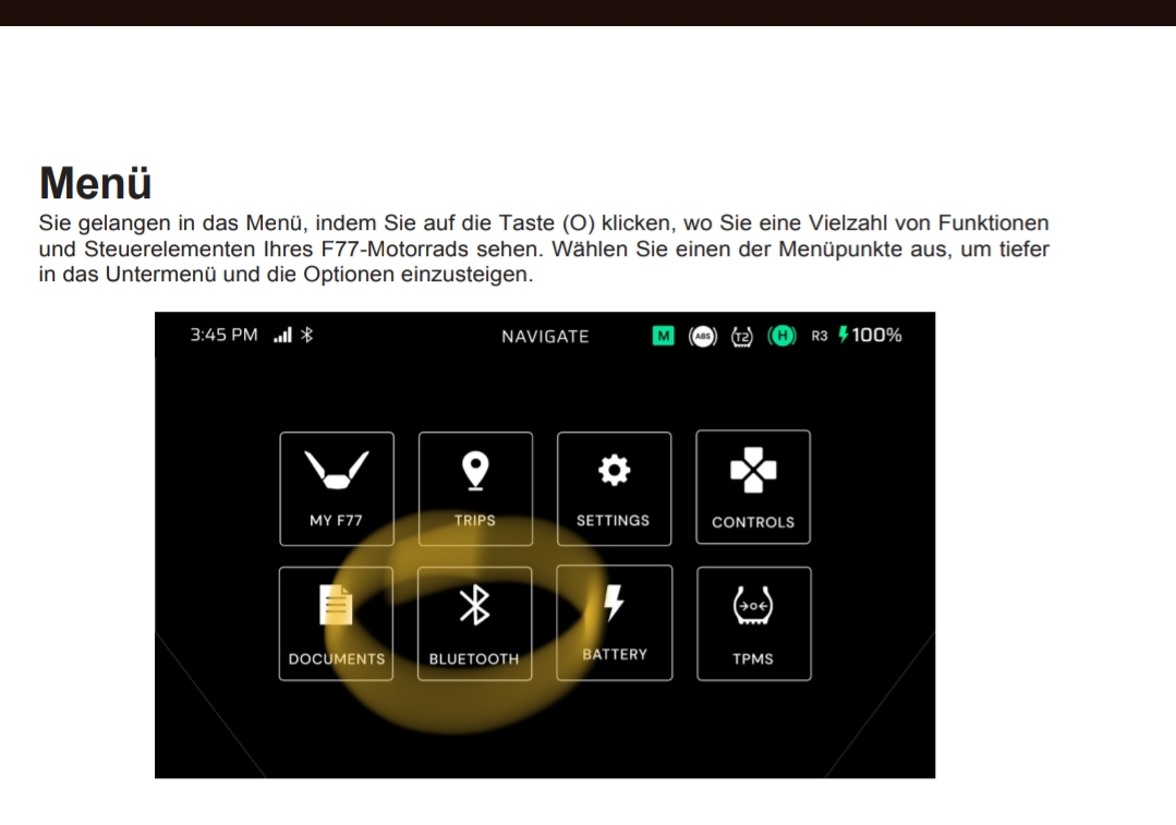

Ich hab das im Handbuch auch schon gesehen
Hast du den Eintrag wirklich bei dir verfügbar? Ich wollte am Anfang schon mal mein Handy per Bluetooth verbinden, aber der Eintrag in der UV wär mir so nicht aufgefallen. Auch gibt's dazu in der App überhaupt keine Erwähnung.
Muss aber auch gestehen, dass ich dem nicht mehr nachgegangen bin, da ja die Daten sowieso über die Cloud gehen.

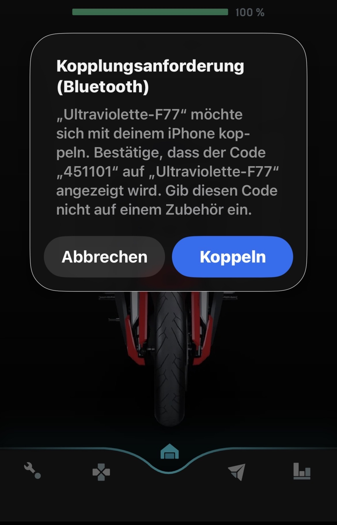

Ja dieses Menü ist tatsächlich vorhanden, auch in der App.
Allerdings kommt bei mir nur die Meldung zum koppeln und dann nichts mehr.
Grundsätzlich erstmal nicht nötig, aber wenn das kostenlose Jahr für die Onlinedienste abgelaufen ist, hätte ich schon gerne Zugriff

Danke, ich habe gestern abend mal versucht die F77 mit Bluetooth zu verbinden. Leider ohne Erfolg.
Weder im Handymenu unter Bluetoothgeräte noch in der Ultraviolette App.
Dann habe ich noch versucht Dokumente auf die F77 zu laden Führerschein und Fahrzeiugschein, in der App werden beide angezeigt, aber auf der Maschine leider nicht.
Weiß jemand von euch mehr?
