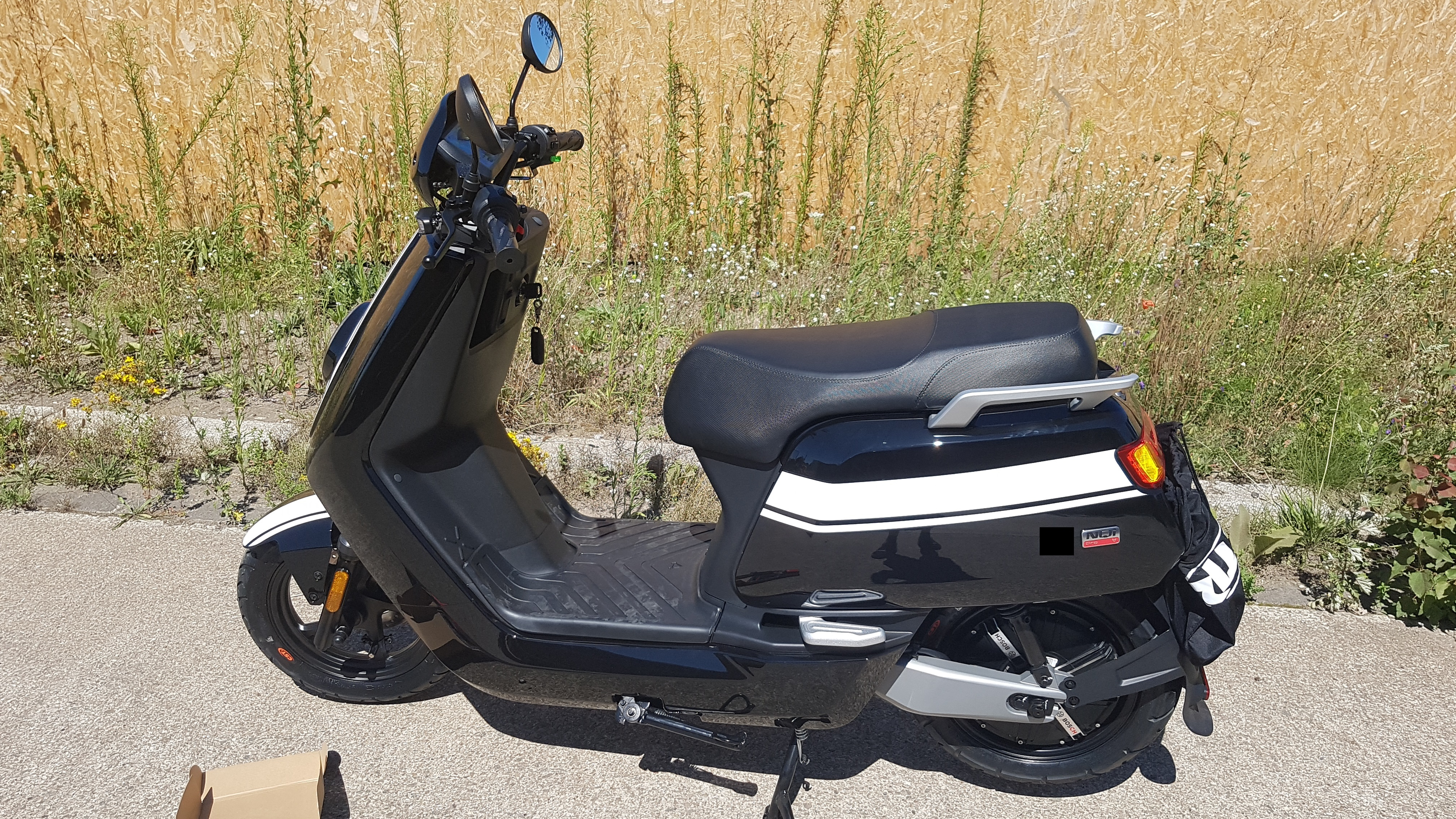

23.07.2020

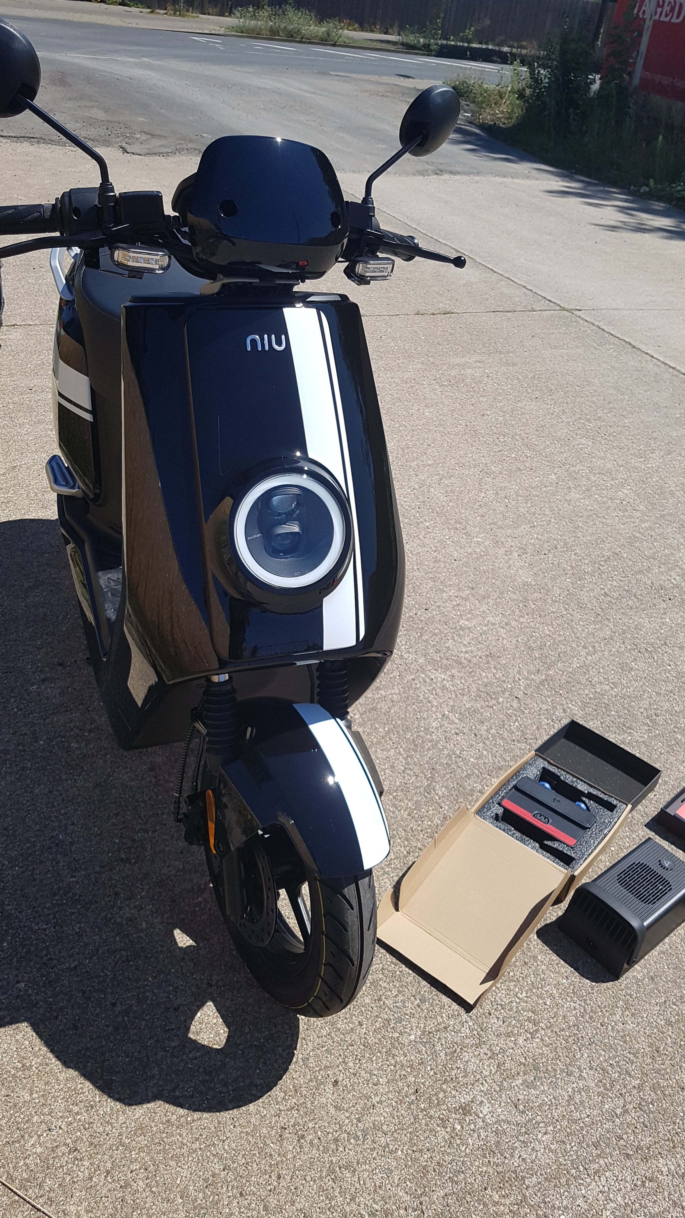

Heute vom Händler abgeholt.

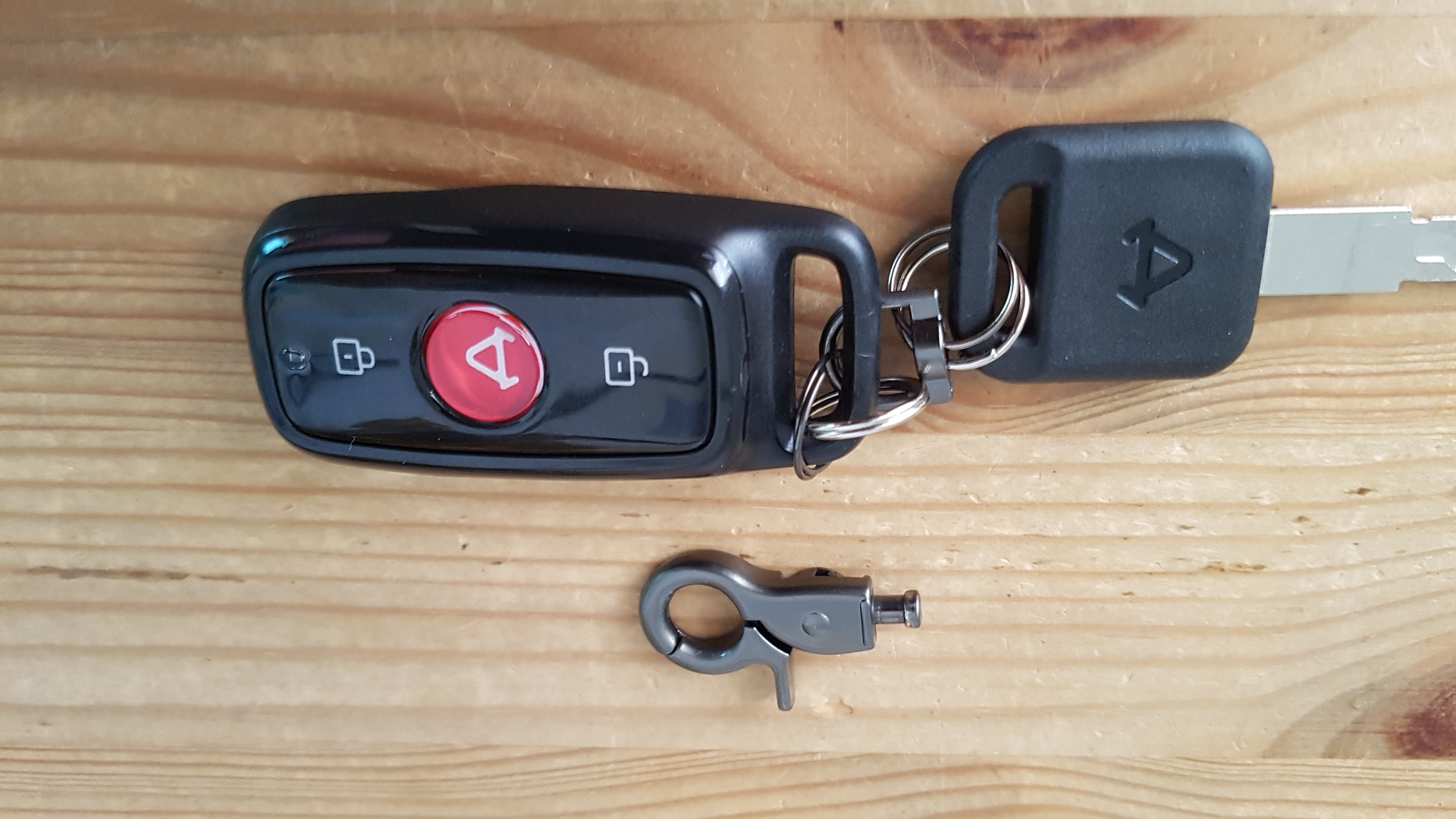

NIU NQI Pro:
dabei waren Bordbuch, Fahrzeugschein, 2 Schlüssel + 2 Fernbedienungen, Verteiler für externes Laden der Akkus und das Schnelladegerät mit 12A Leistung :D Atakke.

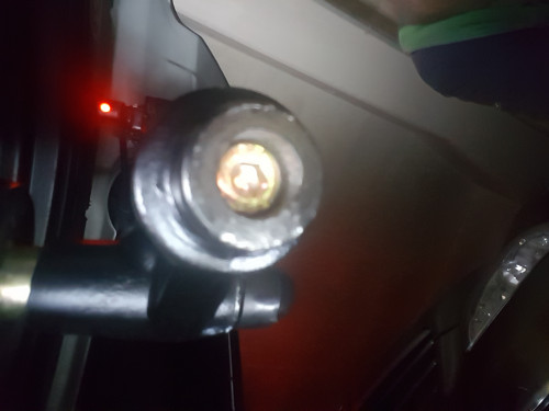

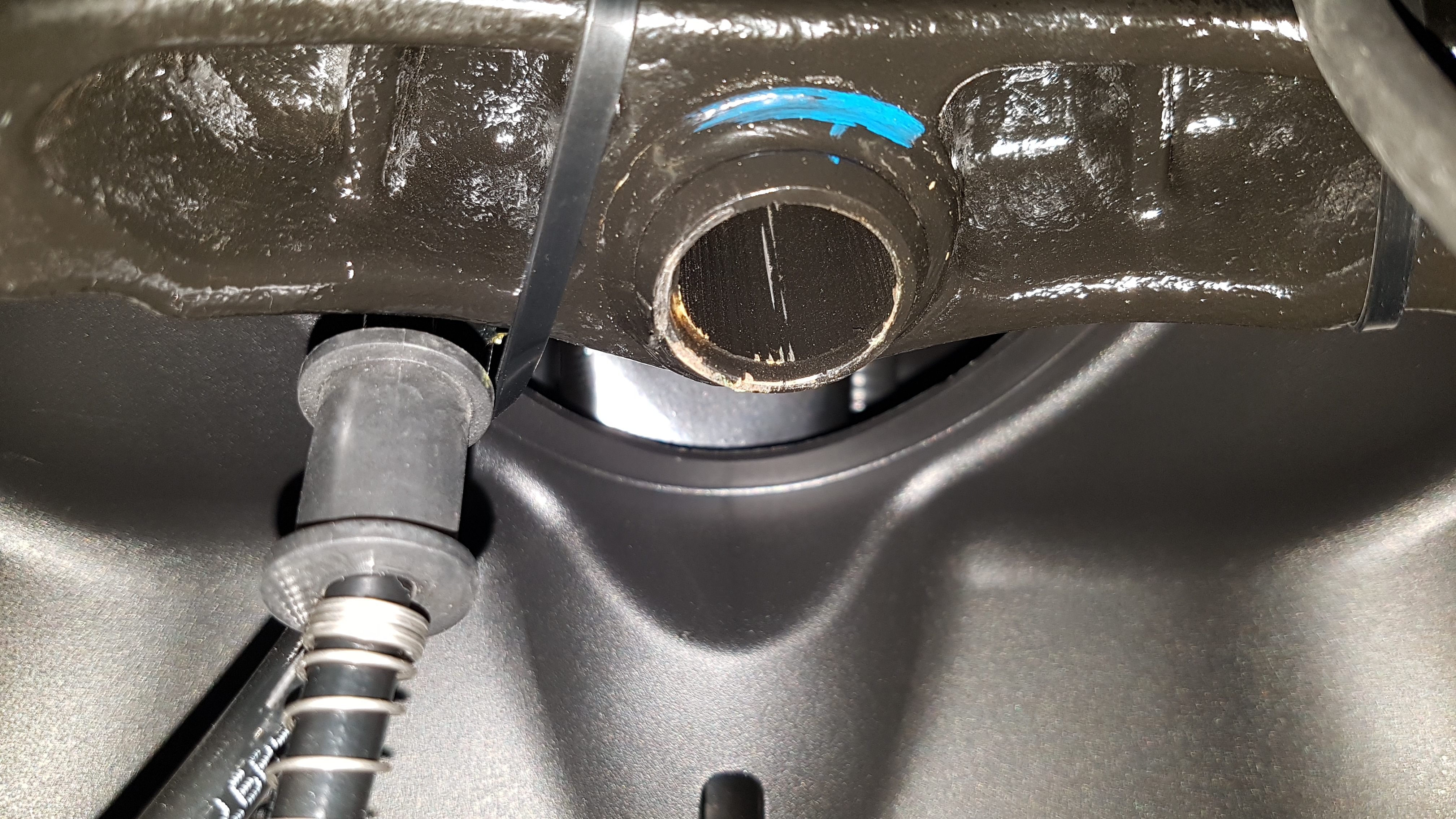

Nun wird eingefahren und ausprobiert. Der Seitenständer steht zwar etwas ab, aber in einer scharfen Linkskurve nicht aufgesetzt :)
Nachtrag vom 08.08.2020 Er kam fast auf in der Kurve, also muss ich doch Hand anlegen. :(

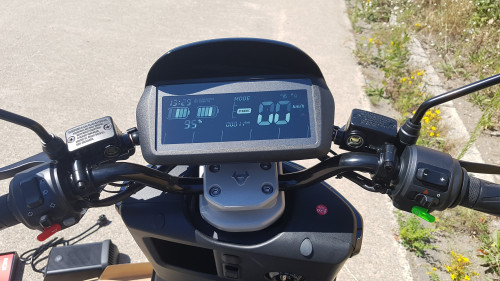

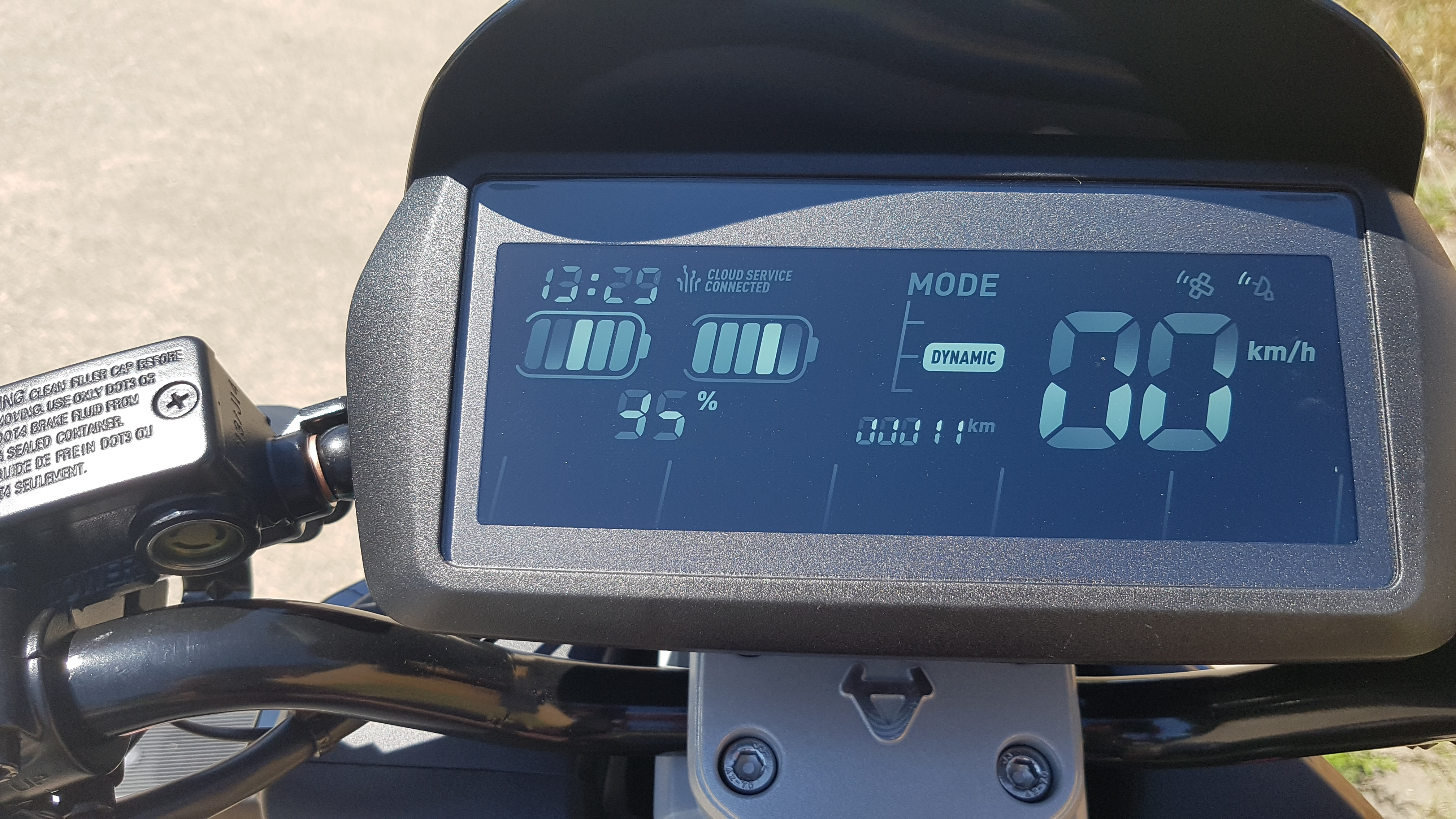

Erste GPS-Messungen mit zwei unterschiedlichen Handys und Apps zeigten eine Höchstgeschwindigkeit von 48 km/h real. Tacho zeigte aber 51 km/h.
Real 30 km/h = Tacho 32 km/h.

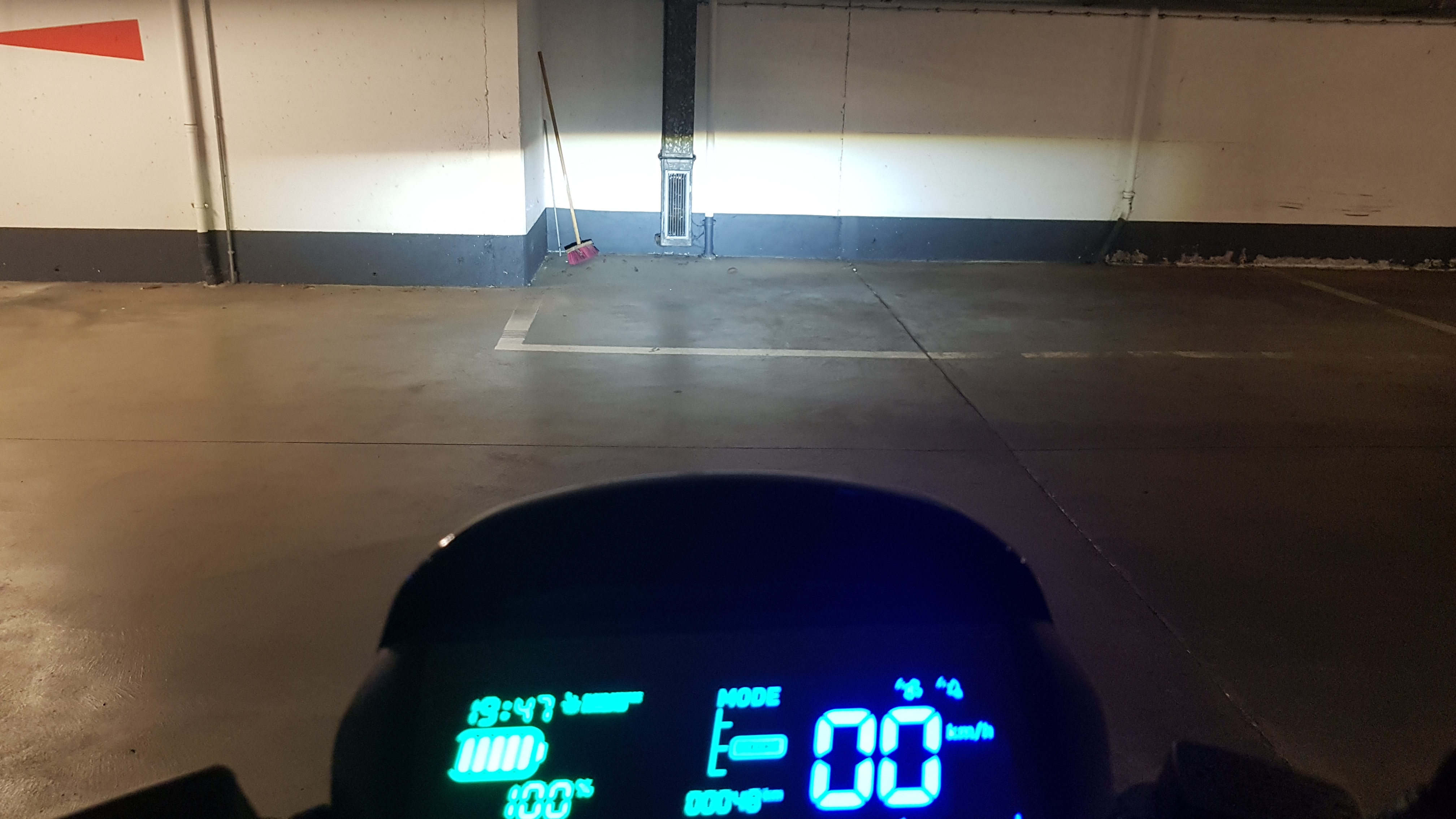

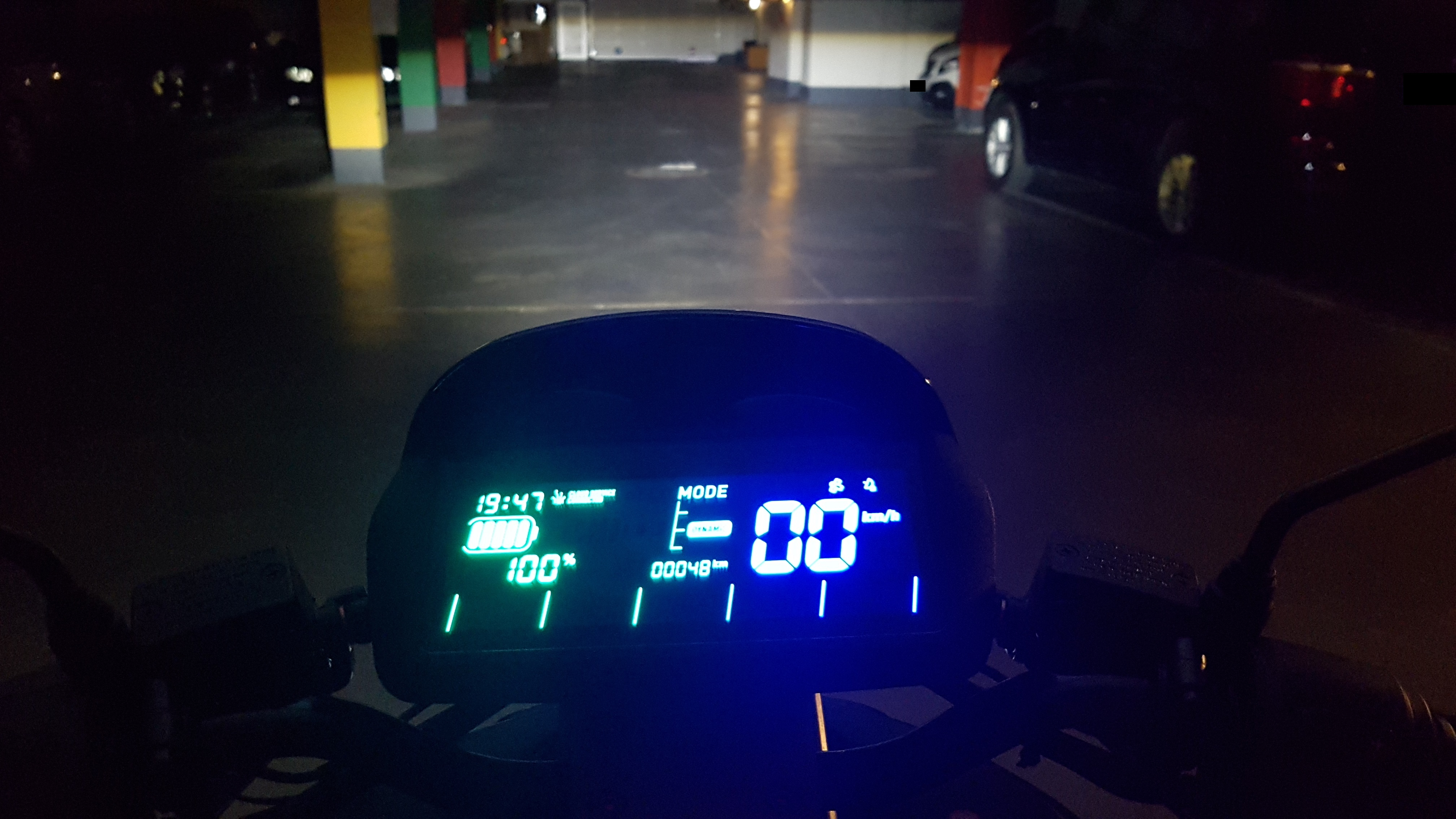

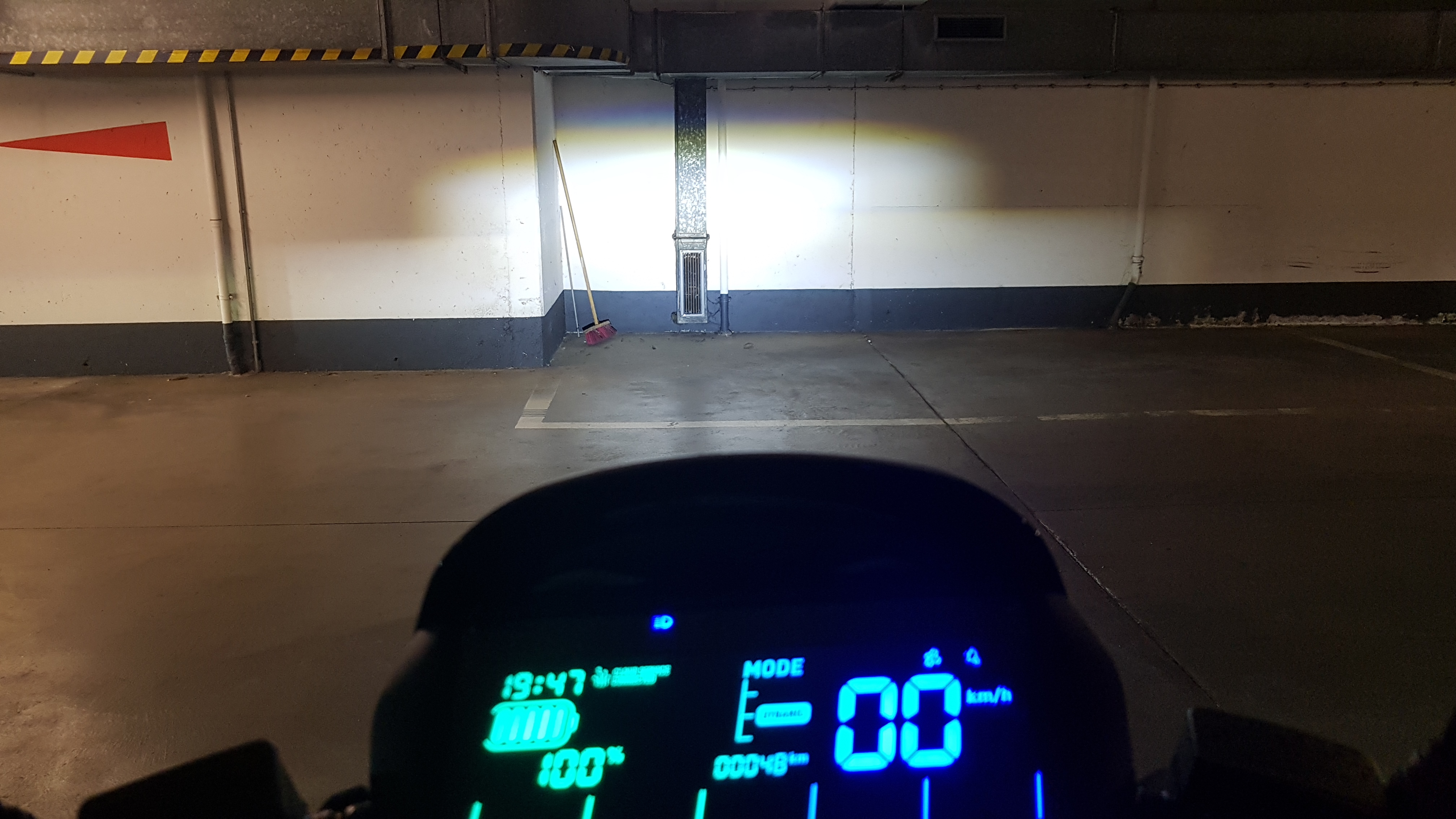

Das Licht ist extrem hell. :D . Das Fernlicht auch der Hammer. Da wird der Gegenverkehr enorm geblendet wenn es vergessen wird, auch bei Tage.
Das Licht haben sie nicht eingestellt und ist zu hoch eingestellt. Werd die Tage zum Laden fahren und die soll das einstellen.

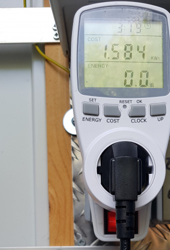

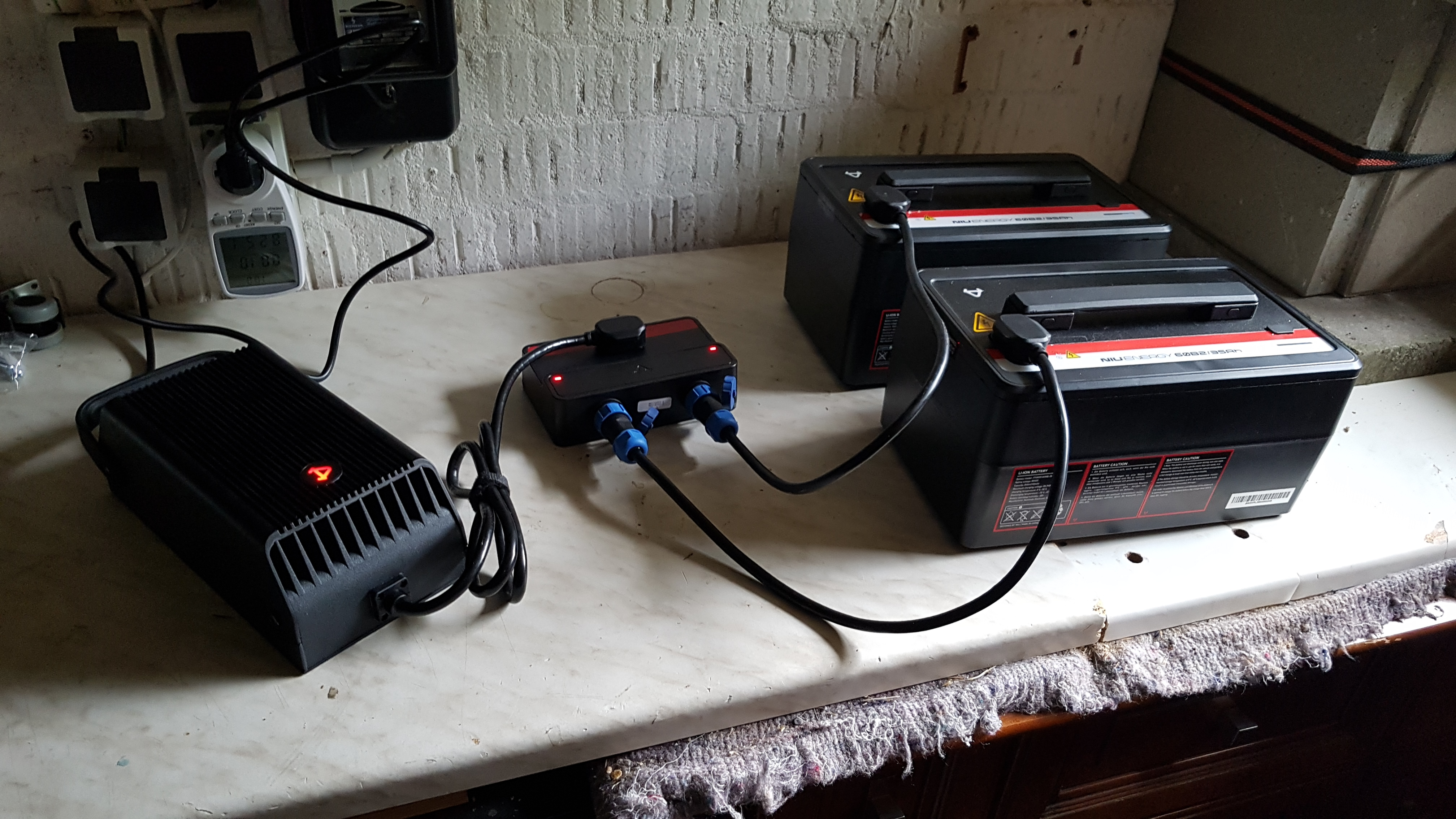

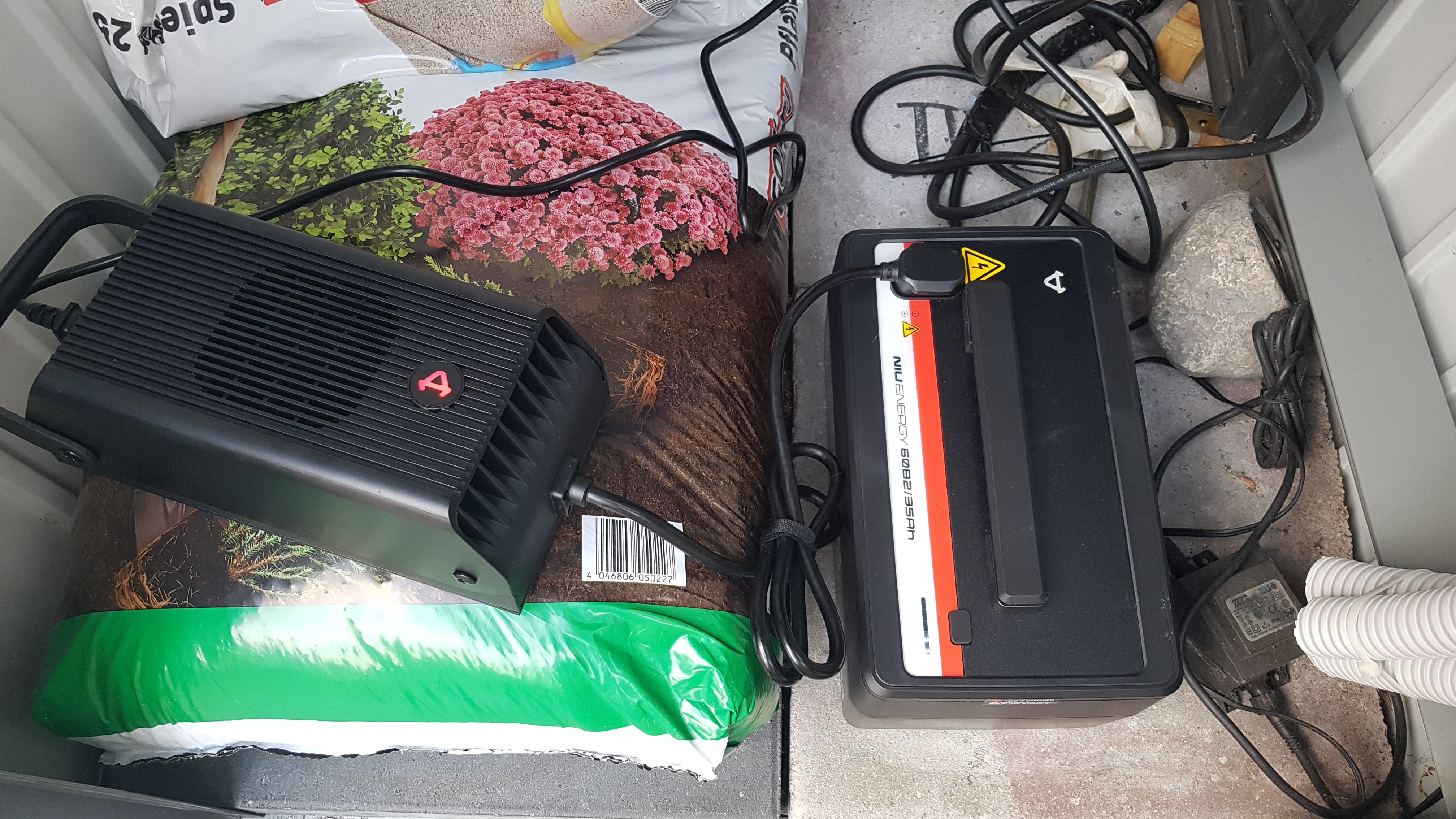

Laden:
mit einem Akku extern geladen. Ca. 38% auf 100% ( gefahren mit einem Akku 48 km davon 16 km zu zweit ) . Zwischen 746 Watt und 819 Watt. Gesamt 1.584 Kwh in ca. 2std.

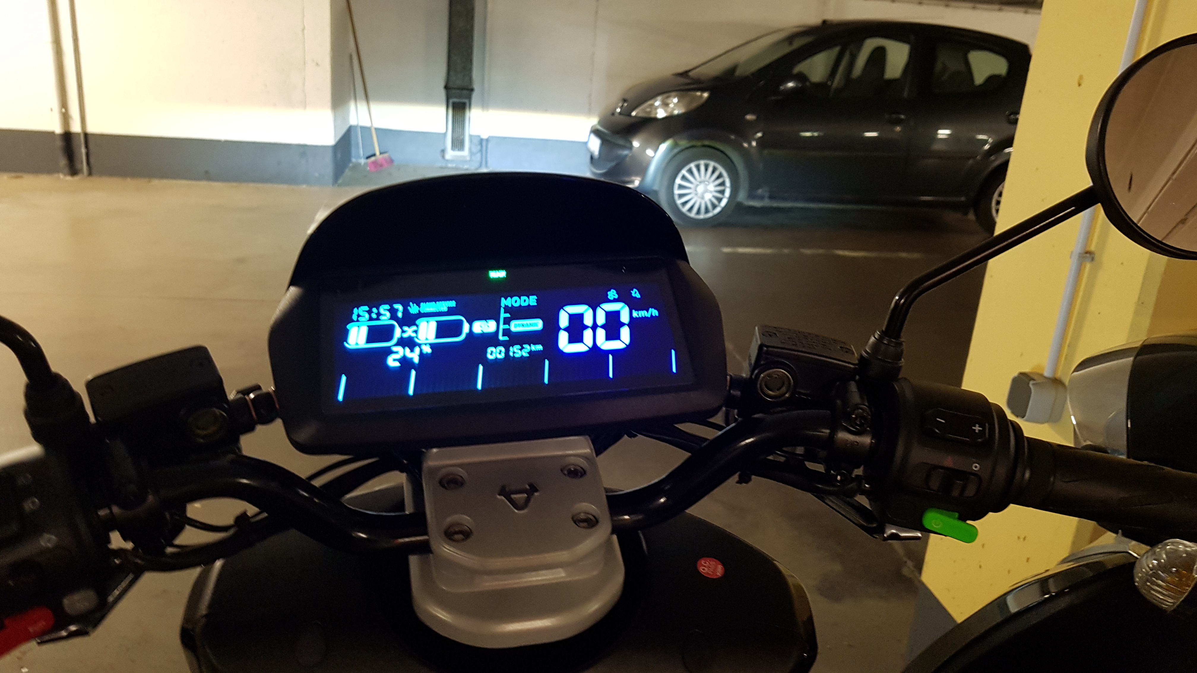

Eben wieder angeschlossen nach 104 km ( 80 % Landstrasse / 20 % Stadt in Sportmodus ). Start bei 98% Ende bei 24%, 23° und fast ebenerdig mit ca.22 km/h Wind aus West und einem Gesamtgewicht von ca. 180 kg.

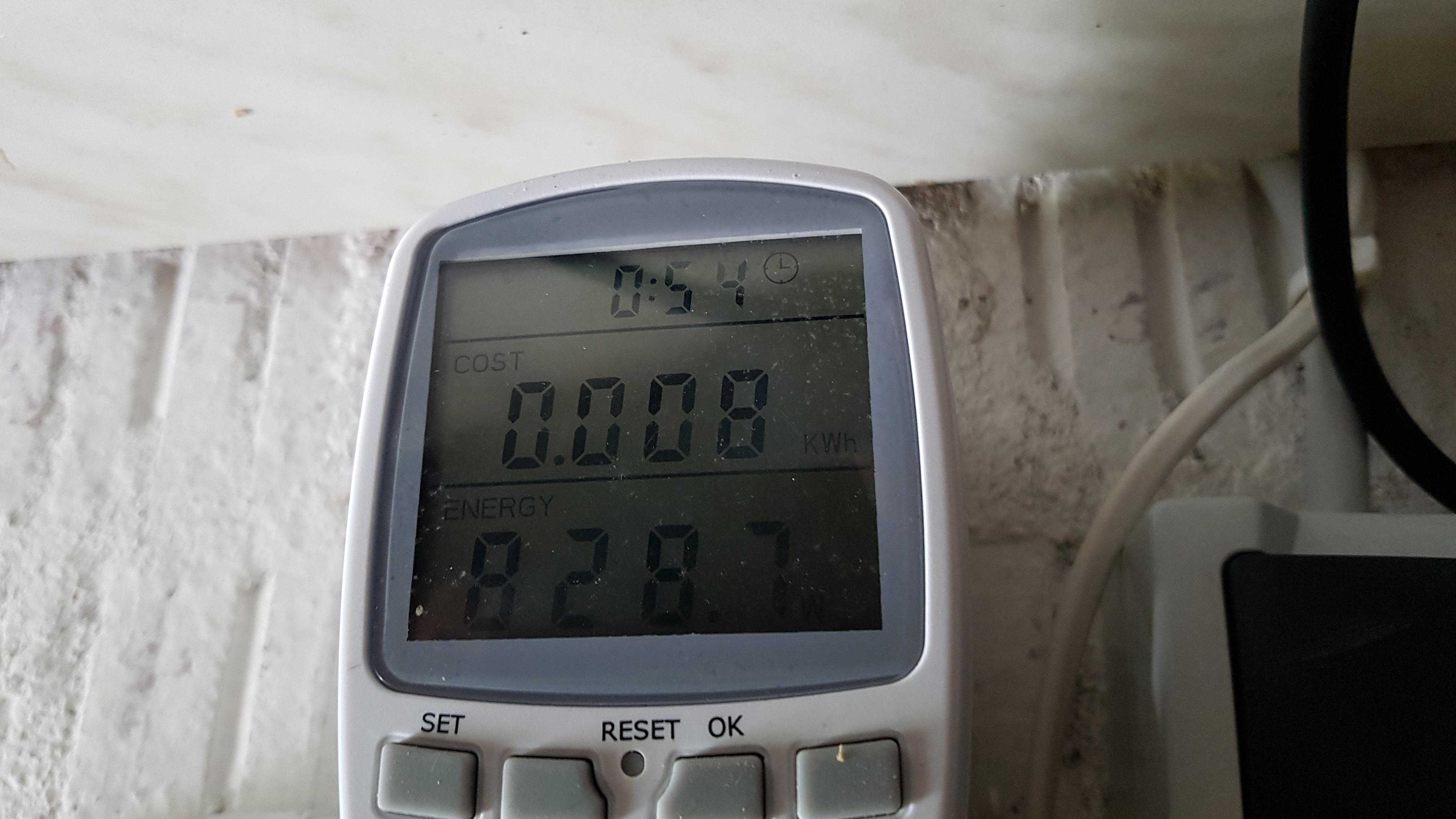

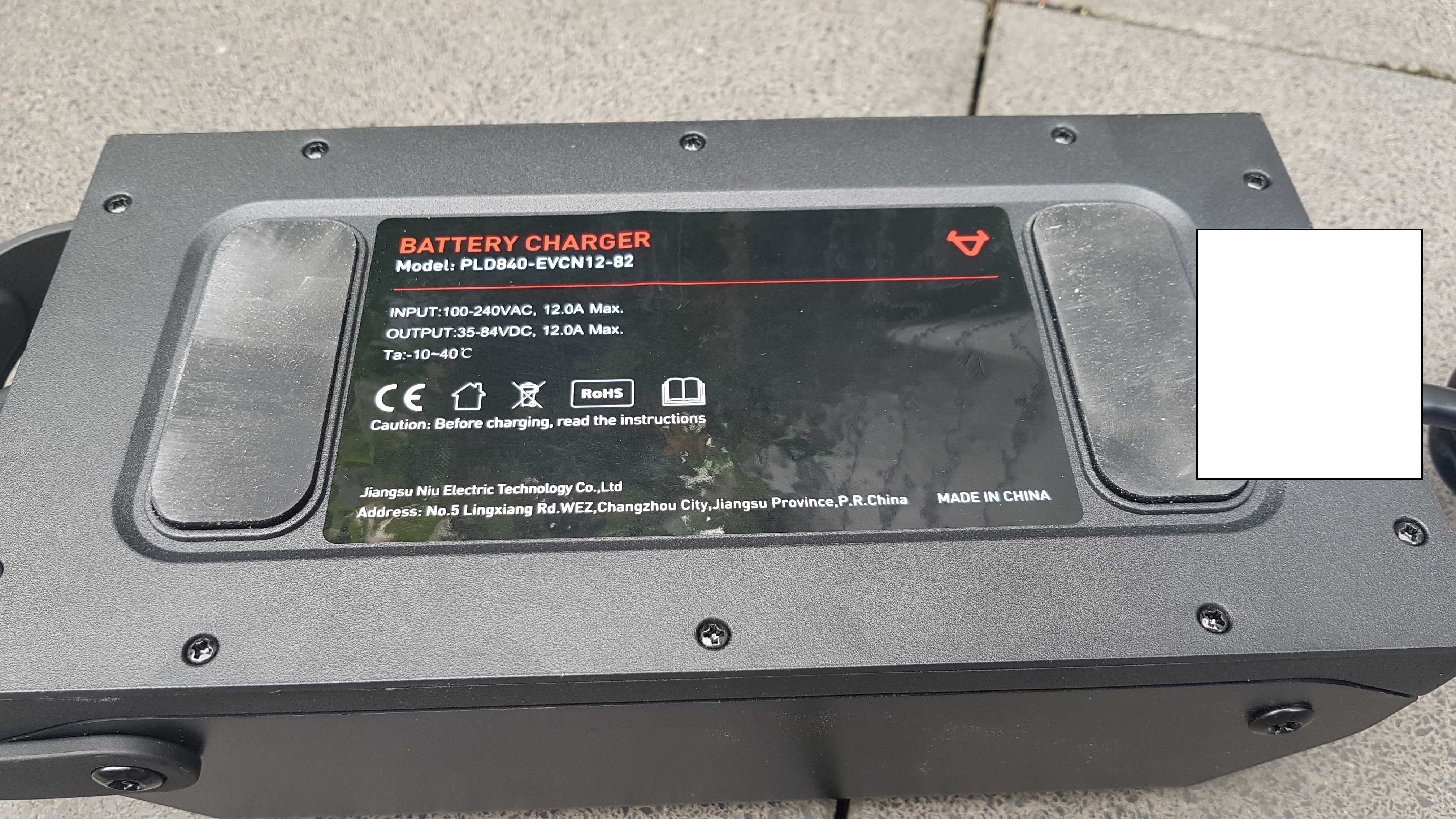

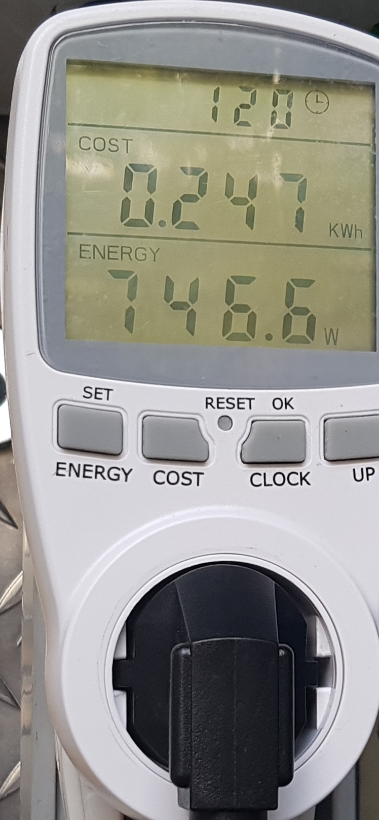

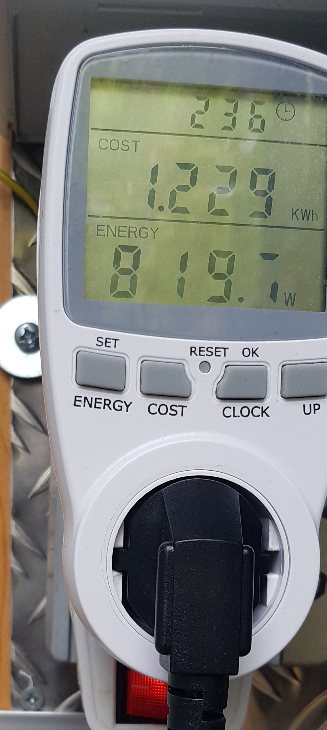

Start mit dem externen Lademodus mit zwei Akkus bei 24% und 828 Watt aus dem Schnelladegerät. Ende nach ca.4,5 std. und 100%. Höchste Stromentnahme aus 220 V = 961 Watt. Vor dem Ladeende geht das Ladegerät langsam mit der Wattzahl runter ( Beginn ca. 30 min vor dem Ladeschluss ). Also 100 km kosten bei 0,30€ pro KW Strom ca. 1,10€. Gesamt Verbrauch auf 104 km = 3.761 kW.
Das Schnellladegerät hat ja einen internen Lüfter. Der ist leise aber höhrbar. Die Leuchte im NIU Symbol leuchtet rot beim Laden. Beim Ladeende leuchtet sie grün.
Was mir noch bei den Akkus aufgefallen ist, der eine Akku wird beim Laden etwas wärmer als der andere. Könnte normal sein. Werde da mal am Ball bleiben.
Das externe Laden mit Zwei Akkus unterschiedlicher % über das Schnellladegerät mit der Weiche läuft so ab, der Akku mit der niedriegsten % wird aufgeladen bis beide Akkus die gleiche % haben. Erst ab da wird der andere Akku auch geladen bis zum Ladeschluss. Das Laden im Roller mit beiden Akkus unterschiedlicher % läuft so ab, beide werden gleichzeitig geladen bis zum Ladeschluss.
Auch solltet Ihr darauf achten, das ihr nicht einfach den Ladevorgang bei 98% beendet. Könnt ihr, sollte aber nicht. Denn die letzten 2 % werden über 1- 2 Std. weiter geladen mit einer niedriegen Ladespannung, und deshalb vermute ich das der / Die Akkus Ausbalancert werden.

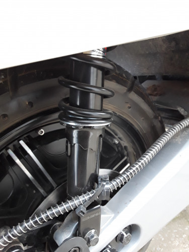

Der Roller fährt sich sehr gut ,sicher und sportlich. Der Anzug ist doch merkbar flotter mit seinen 3 kW. Gerade im Ampelstart der erste und auch beim einfädeln sofort dabei anstatt nur warten bis die Lücke gross genug ist. Auch das sportliche durch die Kurven fahren ist besser als bei meinem Alten. Es ist schon ein Unterschied, Anfahren und Stabilität wie die GT und bei 48 km/h gehts ruhig weiter. Beschleunigung von 0 auf 48 km/h 7 - 8 sek.

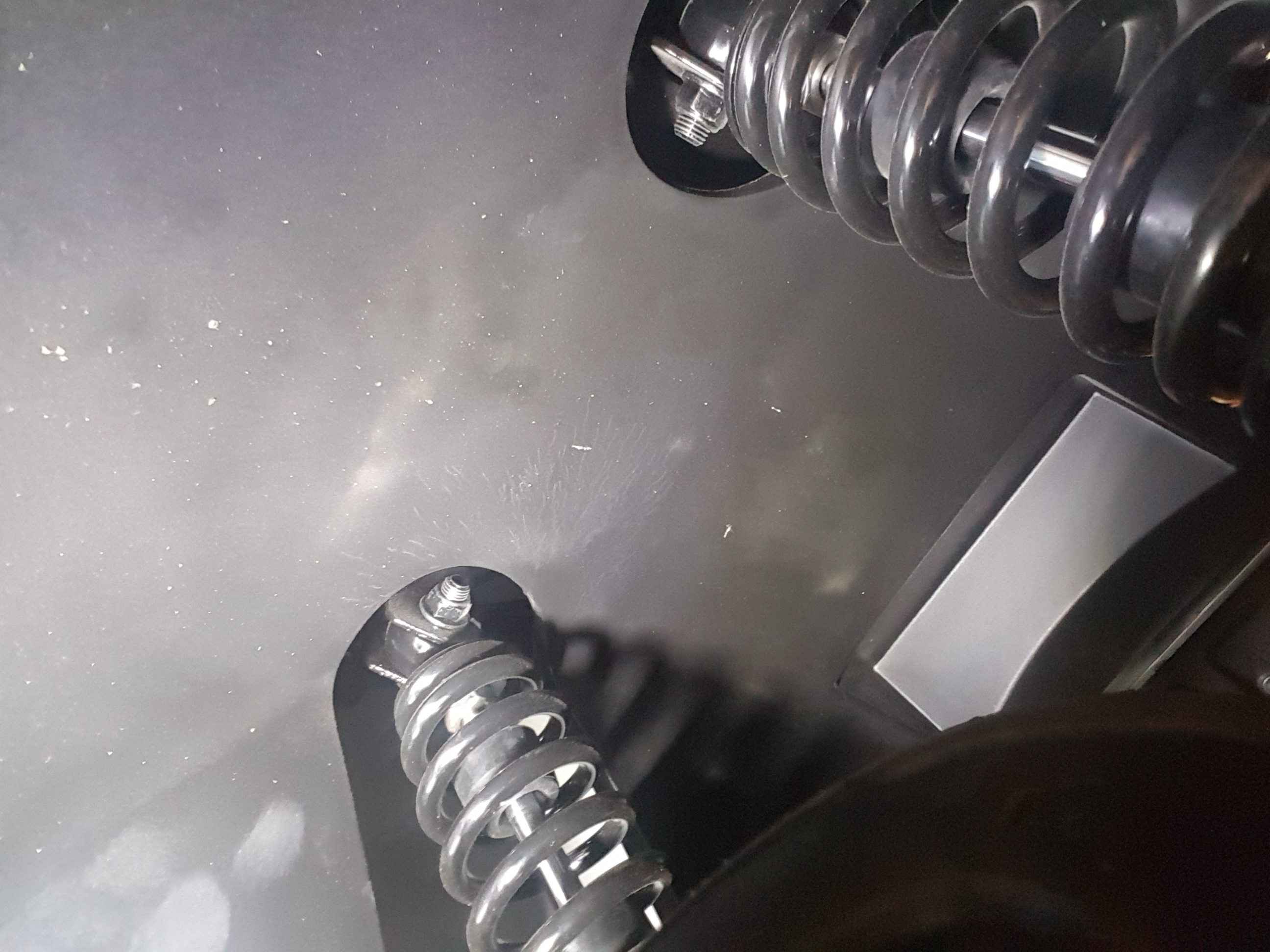

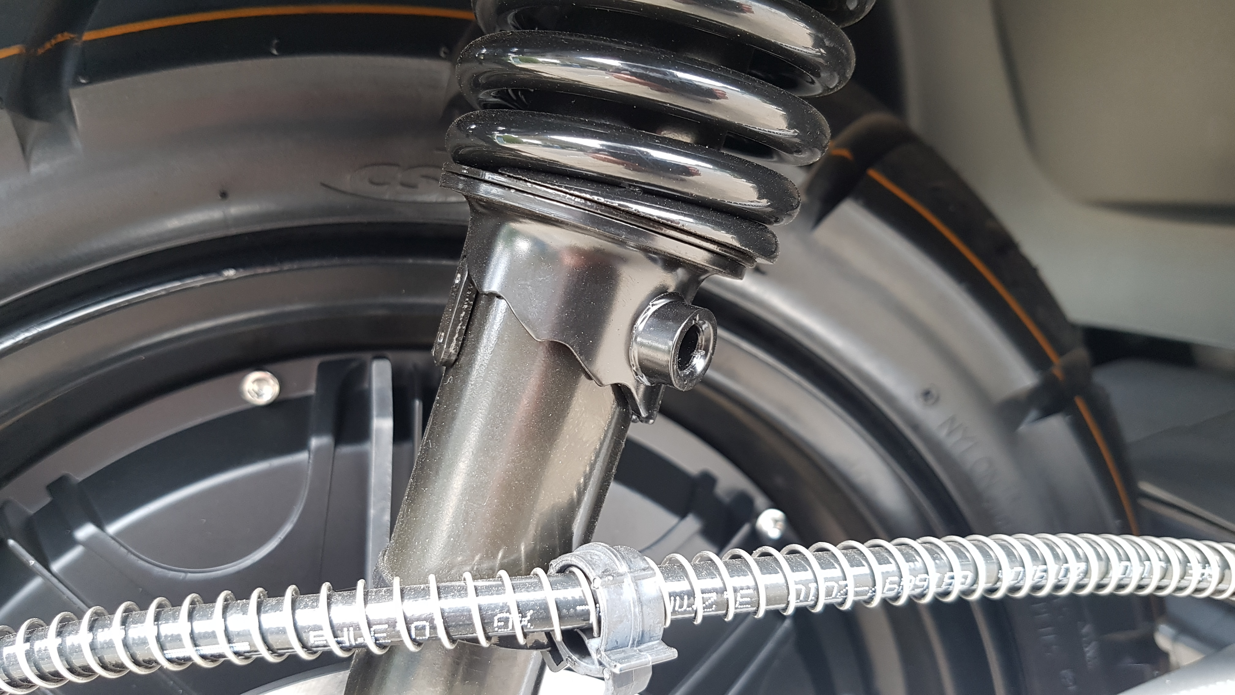

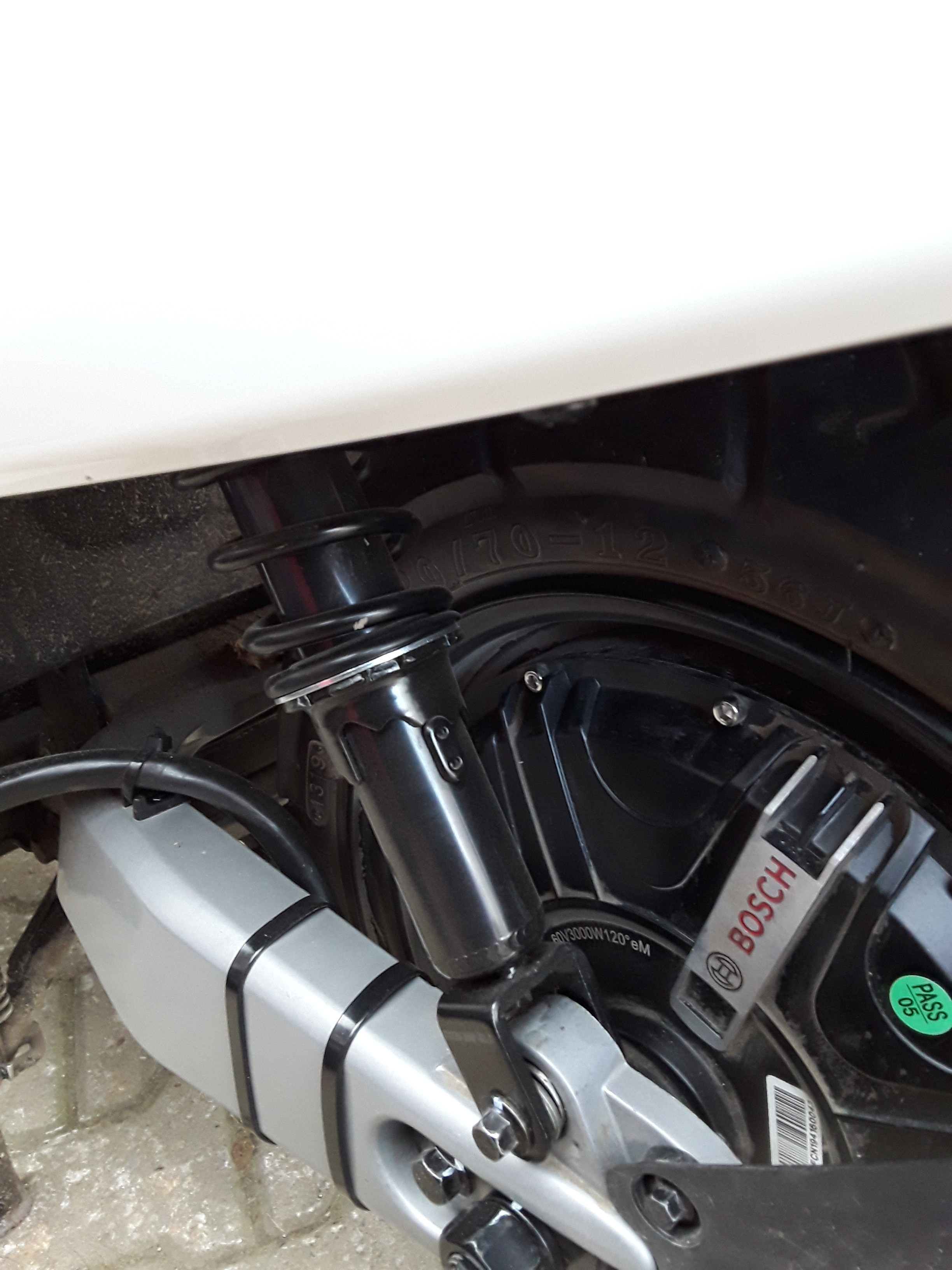

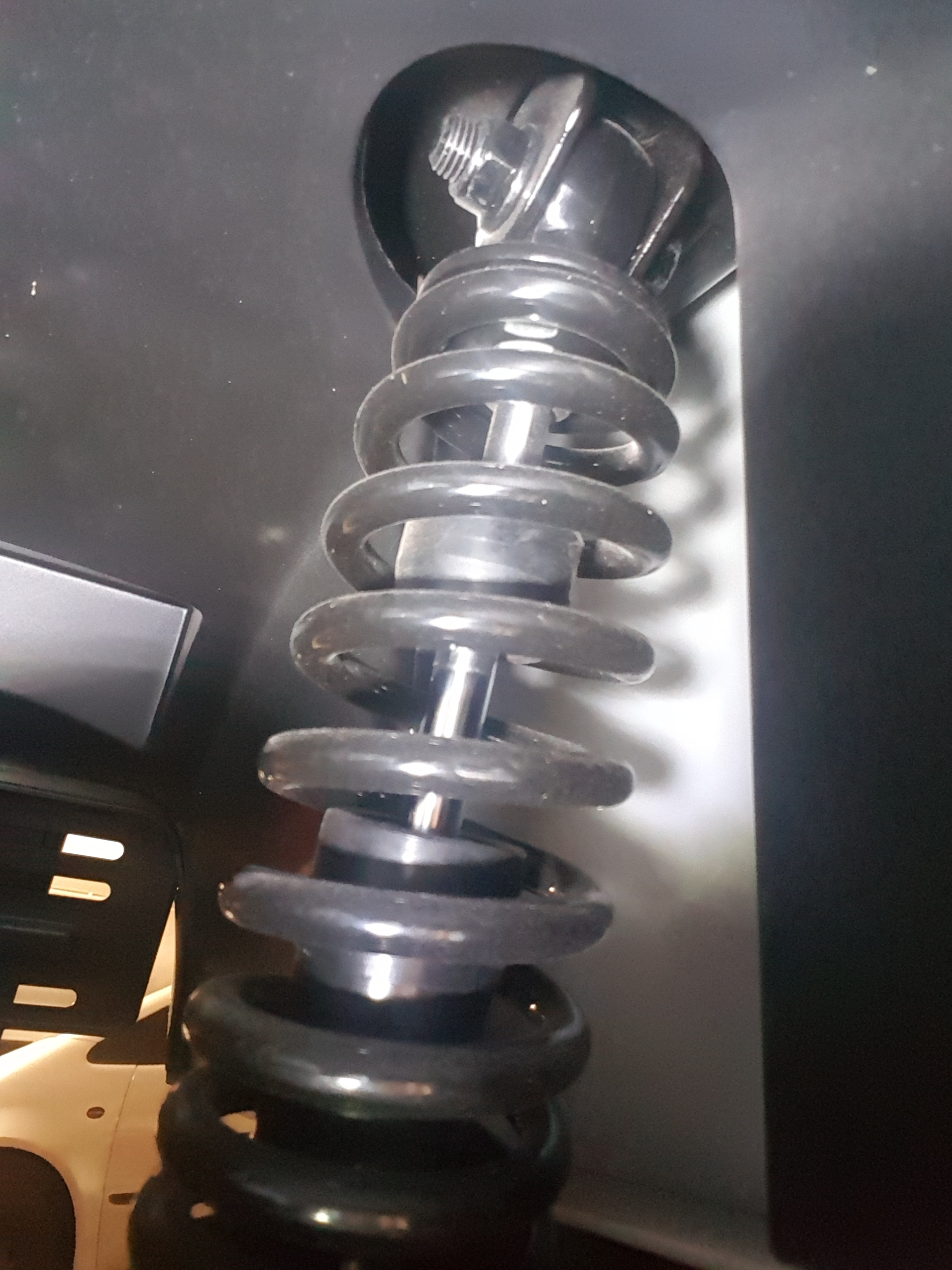

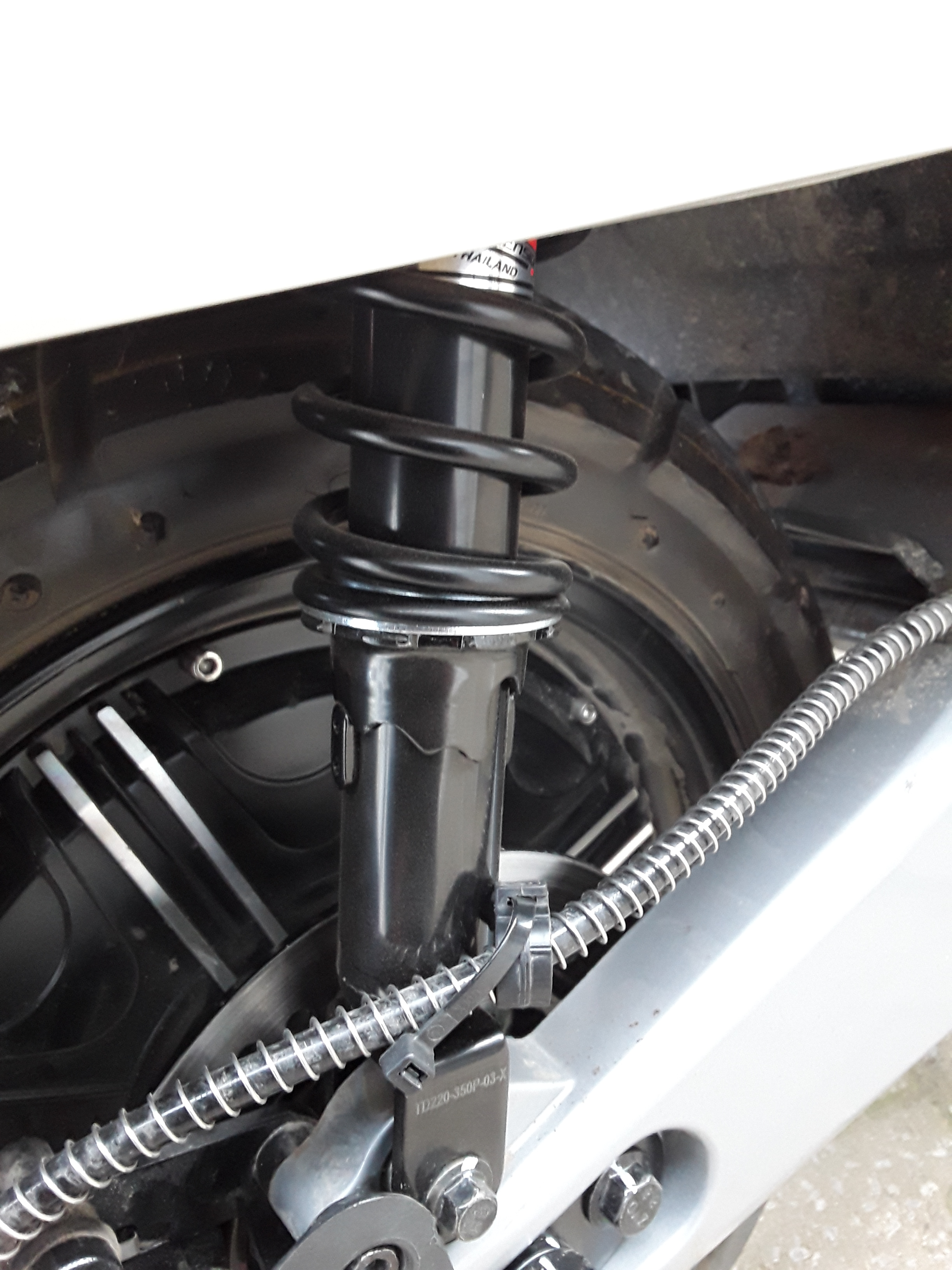

Aber die Federn hinten sind zu stramm eingestellt. Obwohl schon die weicheste Stufe eingestellt ist........bin zu leicht.. Egal. Da muss ich erstmal durch. Werde mich mal umsehen ob es da nicht weichere gibt.

Der Verschluss ist milde gesagt schrott, habe noch zwei stärkere Schlüsselringe dazugenommen, besser ist das
152 km
152 km

Der hintere Stossdämpfer ist schon auf weich eingestellt, aber immer noch zu hart für mich
Start des Laden mit 2 Akkus bei externer Ladung mit 828 Watt
Gabelkopf
Gabelkopf
Gabelkopf
Gabelkopf
Unterteil Stossfänger vorn
Das Gummi rutscht immer wieder runter Zum Einstellen gibts da wohl auch nichts. Werd die irgendwann mal ausbauen und beim Händler vorzeigen. Denke da gibts erheblich besser Dämpfer

Es gibt bei Federvorspannung kein hart oder weich, sondern nur richtig und falsch.
Federhärte kann man nur durch Federtausch ändern. Dämpfung ist einstellbar, sofern es einstellbar gebaut wurde.
Abhängig von der Beladung muss die Vorspannung so eingestellt werden, dass der Federweg etwa 1/3 zu 2/3 (Negativfederweg zu Positivfederweg) zur Verfügung steht.
Wenn du die Federvorspannung zu gering einstellst dann ist das Fahrzeug mit dir drauf bereits zu weit eingefedert. Dann hast du mehr Negativfederweg und zu wenig Positivfederweg, ein Durchschlagen des Fahrwerks wird wahrscheinlicher.
https://www.tourenfahrer.de/motorrad/mo ... instellen/
Da du ja auch aus Hannover kommst, können wir uns gerne treffen und das gemeinsam einstellen, wenn du möchtest.

werde mich da mal schlau machen. In meiner E-Roller von E-Sprit sind die Dämpfer aber weicher ( etwas ). Und die Vorderraddämpfer sind von Yamaha.
Schau mal bei gelegenheit bei meinen Dämpfern vorn nach ob ich die einstellen kann.

September klingt gut.
Ich habe bei der Gelegenheit dran gedacht, bei mir auch mal zu kontrollieren, wie denn die Federvorspannung eingestellt ist. War auf geringster Vorspannung, kein Wunder dass die Kiste mit zwei Personen so eierig fuhr. Jetzt habe ich die Vorspannung auf die mittlere von fünf Stufen eingestellt.
So grob scheint das zu passen, deutlich besser als vorher. Genaue Einstellung mache ich bei Gelegenheit.
Da ich oft wechselnd alleine (ca. 85~90kg) und zu zweit (ca. 150~170kg) fahre, strebe ich die Mitte für beide Beladungszustände an. Wenn 3 für mich alleine das Optimum ist, und 5 für uns beide, dann würde ich einfach mit 4 als Dauereinstellung fahren.
Es handelt sich allerdings um ein chinesisches Fahrzeug, wahrscheinlich ist bereits Stufe 3 oder 4 das Optimum bei maximaler (in D zulässiger Beladung), und die Stufe 5 passt gut, wenn man etwa 50kg überladen hat.
Das ist aber reine Spekulation, nach der Feineinstellung kann ich dazu mehr sagen. :lol:
Das bezieht sich alles auf die Federbeine hinten, bei denen kann man die Vorspannung einstellen.
Bei der Gabel vorne ist die Vorspannung vermutlich nicht einstellbar. (Und sonst auch nichts)
Obwohl das eigentlich eine Einstellung ist, die man je nach Beladung anpassen muss, fehlt bei fast allen Zweirädern diese Einstellmöglichkeit.
AkkuSchrauber
Re: NIU N-Pro Erfahrungen...
Beitrag von AkkuSchrauber »
Mir war die weicheste Einstellung noch zu hart bis ich die Federung " härter" eingestellt habe. Da wurde mir klar, sie war vorher nicht zu hart, sie ist bei jedem Loch in der Fahrbahn nur "durchgeschlagen"! Mit 110kg saß ich praktisch auf der Straße. :D
Jetzt fahre ich auf Stufe 4 und empfinde es als besser.

Hi,
hab ich mir die hinteren Federn angesehen, werde heut abend noch ein Foto einstellen ( siehe Oben ). Leider sind sie für mich nicht zugebrauchen. Ein und Ausbau wird keine grosse Sache werden. Die müssen für mich gewechselt werden. Lang genug sind sie ja. Da werd ich schon was passendes finden ( so um die 200 € pro Dämpfer sind drin wegen den gesparten Geld für den Schnelllader den ich nun nicht mehr kaufen musste ). Aber dieses Jahr nicht mehr wegen der Garantie.

Dazu muss aber wohl die Verkleidung runter. Man kommt oben sonst schlecht an die Schrauben.

@bodo
Wegen den Stossdämpfern, kriegts den Satz , funktionsfähige YSS für um die 70 Euro !
