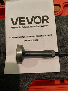

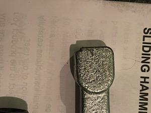

Es wurde bereits so ziemlich alles zum Thema gesagt, nur zum Ausbau der unteren Lagerschale habe ich nichts gefunden.
Dieses Problem war auch das langwierigste am ganzen Lagertausch.
Ich habe mir im Vorfeld auf gut Glück ein Spannzangen-Abziehwerkzeug von Vevor besorgt. Die untere Lagerschale ist eigentlich eine Fehlkonstruktion, da die Möglichkeit des Ausbaus mit normalen Mitteln nicht möglich ist. Die Lagerschale sitzt im erweiterten Rohr ohne Überstand. Zwischen Lagerschale und Rohr ist lediglich ein minimaler Spalt durch den Radius der Rohrweitung.
Ich habe die passende Spannzange mehrmals bearbeitet, bis ich sie in diesen kleinen Spalt spreizen konnte. Da der Schlaghammer keinen Erfolg brachte (die Spannzange wurde immerhin rausgezogen), habe ich den Abzieher auch modifiziert und damit kam die Lagerschale endlich raus. Der Lagersitz war mitlackiert worden, was die Passung nicht gerade verbessert (den Lack habe ich mit feinem Schleifpapier entfernt)
Der Zusammenbau war einfach, ich habe die Lagerschalen mit passenden Scheiben und einer Gewindestange eingesetzt.
Falls jemand eine bessere Lösung gefunden hat, würde mich das interessieren.
Anbei noch Bilder von meinem modifizierten Werkzeug.
ich bin neu hier im Forum und möchte meine Erfahrungen zum Thema Lenkkopflager austauschen.
Nachdem der KV der Werkstsatt mindestens 500,-€ ausgemacht hat, habe ich auch zur Selbsthilfe gegriffen.
Hier nochmals ein großes Dankeschön für die Serviceanleitung!
