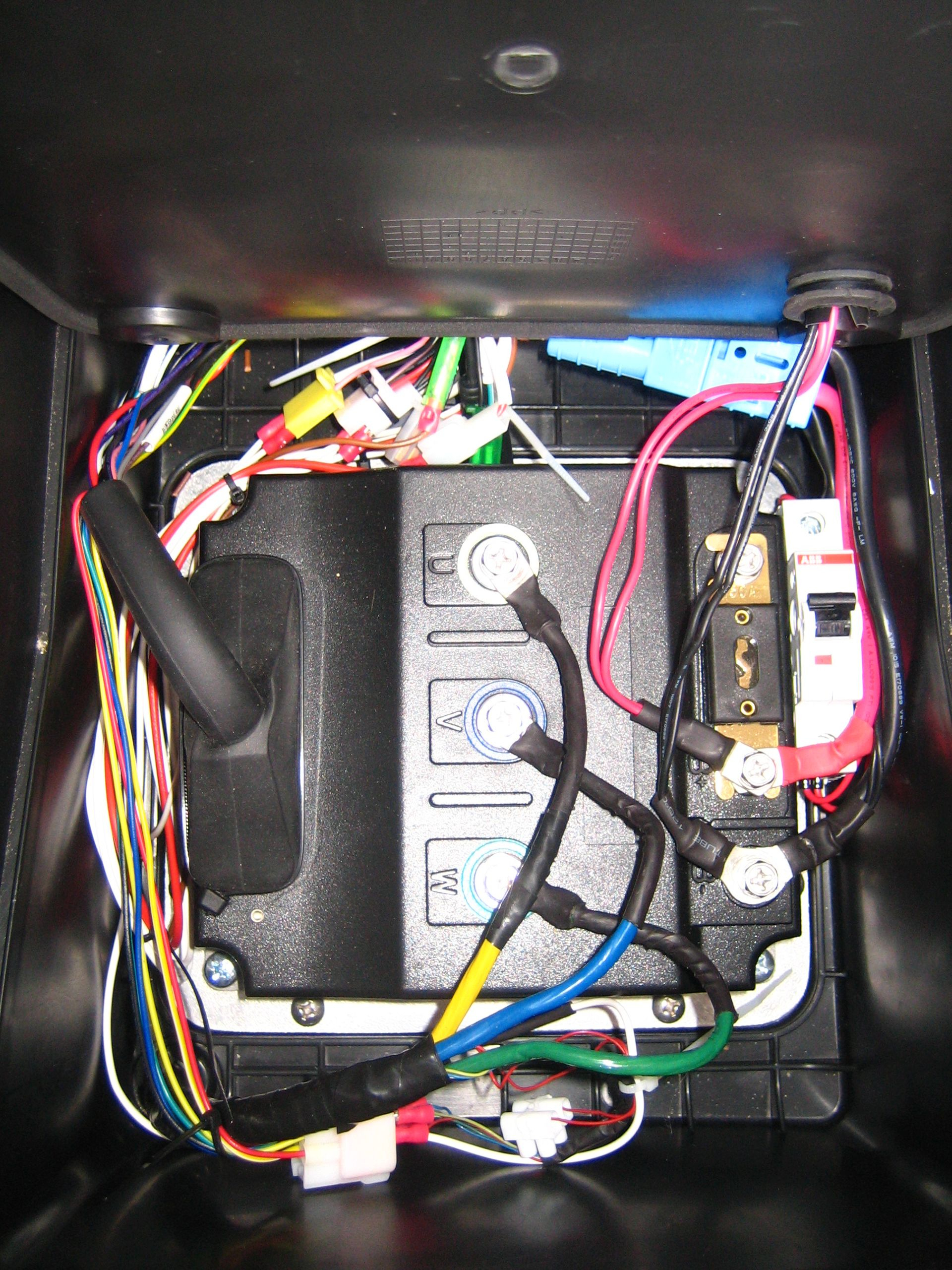

Der Sevcon Gen4 ist ja der Parametrierbarkeit wegen einem Sabvoton SSC72150 gewichen. Mit ihm wären Spannungen von 48...90V möglich (Achtung, die MSU vom E-Max geht nur bis 63V).
Hier nochmal ein Blick in den Maschinenraum: Dinge wie sliding brake/recharge sind eine feine Sache. Aus heutiger Scht nähme ich den SVMC72150.

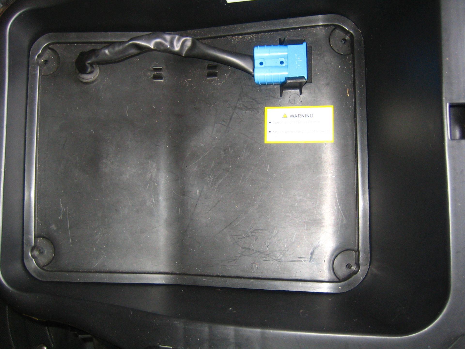

Ja, verschwindet alles unter der Zwischenplatte.

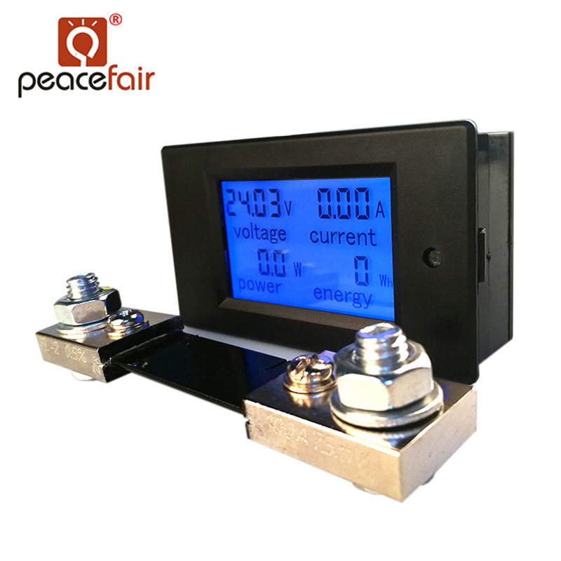

Ich habe mir heute ein 4-fach Meßgerät mit shunt für Spannung, Strom, Watt und Wattstunden bestellt:https://de.aliexpress.com/item/32417462 ... ErE5jz&s=p
Zuletzt geändert von Peter51 am Di 10. Sep 2019, 14:22, insgesamt 1-mal geändert.

Hallo Peter,
das Messinstrument hatte ich bei meinem ehemaligen Mach1 im Einsatz.
Auf Seite 40 findest du meinen Einbau viewtopic.php?p=73844#p73844
Das Instrument war gut durch das große Display. Leider hatte es keine Ah-Anzeige und Rekuperationsstrom konnte es auch nicht messen. Deshalb bin ich bei den Harleys auf das Tk15 umgestiegen.
Noch als Tipp: Unbedingt abgeschirmtes Kabel beim Einbau verwenden.
Gruß Harry

Falls ich noch 8 Zellen zusätzlich kaufe, komme ich auf max. 87,6V und 100A. Zudem wird das 4 in 1 Meßgerät im Verborgenen unter der hochklappbaren Zwischenplatte im Helmfach arbeiten. Eine Spannungsanzeige habe ich ja im Tacho.
Danke für den Hinweis, abgeschirmtes Kabel für das Display zu verwenden. Das Meßgerät ist aktuell mit 11,76 Euro nicht teuer.
