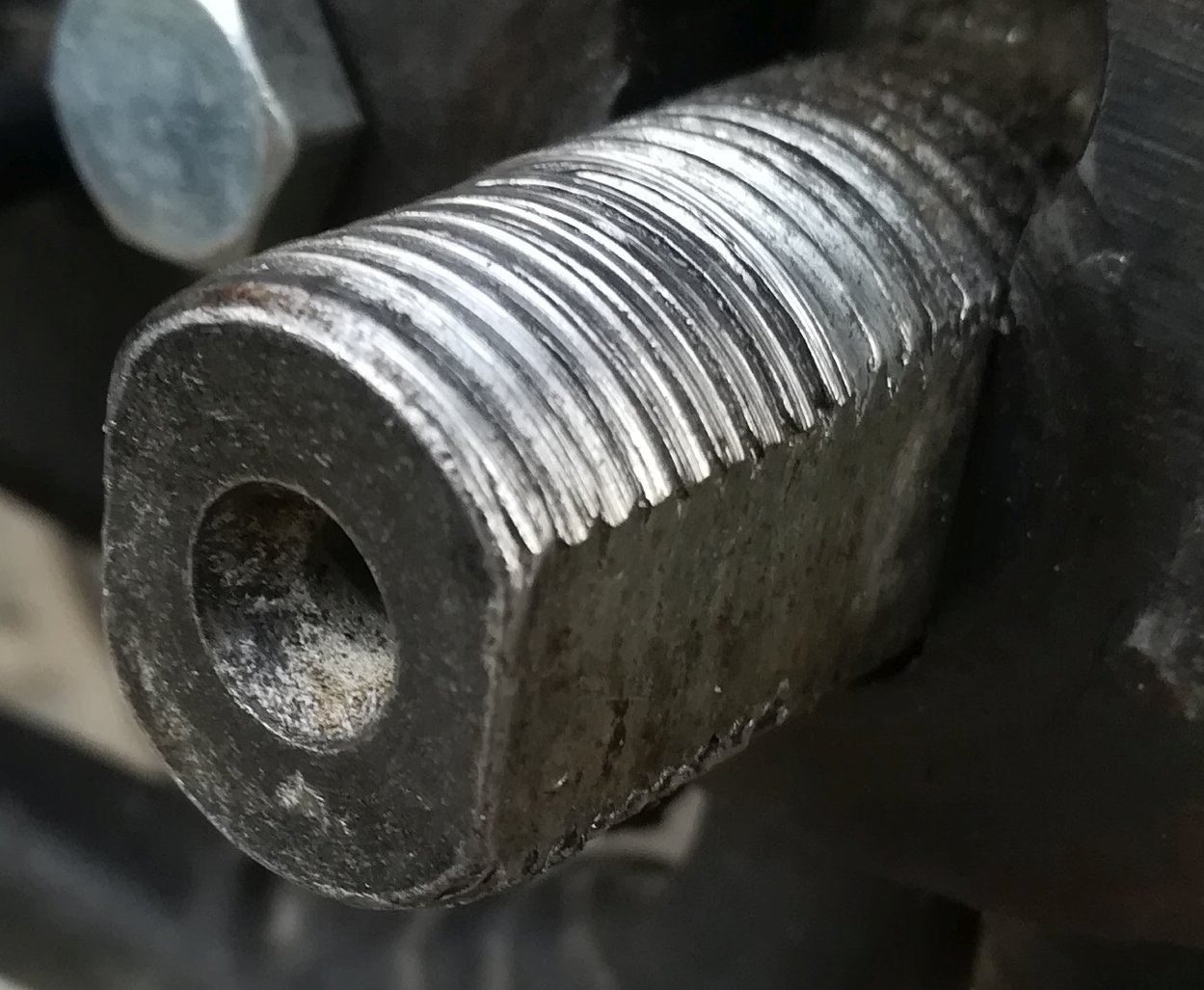

oh mann, es ist einfach nur ZUM HEULEN!! :cry:
Gibt es eine Rettung für ein vernudeltes Gewinde auf der Motorachse?
ein Helicoil für Aussengewinde oder so?
Es ist echt unfassbar! Da der Roller neue Reifen hatte, als ich ihn bekommen hab, muss Fritz ja das Hinterrad draussen gehabt haben. Wenn das Gewinde da schon so aussah, ist es ein bekannter versteckter Mängel, der verschwiegen wurde. Wenn es da noch ok war, hat Fritz es mit viel zu viel Moment angezogen.
Ich fürchte die Achse ist untrennbar mit dem Motor verbunden, und der Motor ist Kernschrott, wenn das Gewinde aufgibt, richtig?

Schaue mal im Gewindekaries-Thread nach, hier z.B. der Link dorthin, als ich aus demselben Grund auf VW LT Radmuttern umstellte:
viewtopic.php?p=13681#p13681
Aber es gibt da noch weitere Ideen.

Die Achse lässt sich auf jeden Fall nicht leicht wechseln. Keine Ahnung ob es auch geschweißte gibt.
Bei meinem QS60V5000W ist die Achse genutet, wahrscheinlich eingepresst und mit Sprengring gesichert.
viewtopic.php?p=268998#p268998
Hast du das Angst, dass das Gewinde aufgiebt?
Ich hab ja noch den Motor vom Extremo auf Lager liegen und werde definitv nicht mehr zurückrüsten.

ja, ich habe Angst, dass auf Dauer das Gewinde aufgibt. ich werde die Mutter jedenfalls bei Notwendigkeit (Reifenwechsel oder so) nur noch lösen, nicht mehr ganz runter drehen...
dein 'Hinweis' mit dem Motor beruhigt mich ein wenig. Ich weiss aber nicht, ob ich mir den jetzt auf Reserve legen soll - verschenken wirst du den ja wahrscheinlich auch nicht... (schick mir den Preis lieber per PN, nich dass ihn gleich noch wer wegkauft ;-)
Ich bin über das angefressene Gewinde ja nur gestolpert, weil ich bemerkt hatte, dass das Vorderrad 2-3cm neben dem Hinterrad läuft (oder andersrum) und ich schauen wollte, ob das möglicherweise an der Montage liegt (tut es natürlich nicht), und ob es da noch Spiel hat, was man in die richtige Richtung drücken kann.
