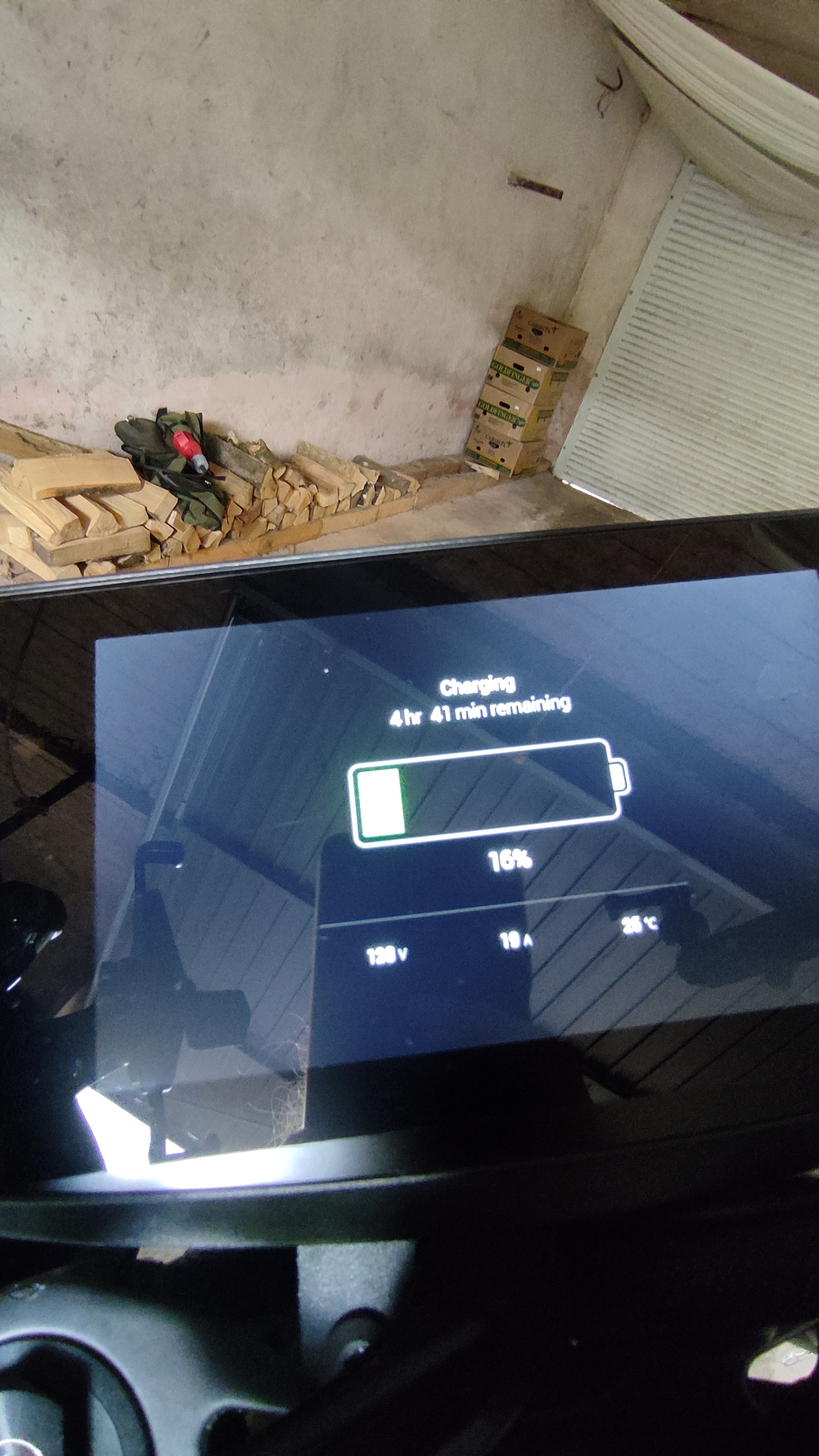

kabee hat geschrieben: Fr 24. Jun 2022, 22:01 Hm, das muss in der Tat erforscht werden, warum das so ist. Bei welchem Ladestand ca. hast du den Screenshot von der go-e App gemacht?
Von 20% bis 60% ( habe bis jetzt nur einmal geladen ) hatte die Alrendo diese Ladeleistung. Also sie bleibt starr stehen :roll:

Annika234 hat geschrieben: Fr 24. Jun 2022, 22:12
Und das war direkt nach dem Fahren? Was hat die Batterietemperaturanzeige links unten am Display angezeigt? Bei welcher Außentemperatur hast du geladen? Lief der Küfter von Ladegerät?

MrGreenwood hat geschrieben: Fr 24. Jun 2022, 22:18
Annika, nur damit ich es richtig verstehe. Hattest Du denn auch Ladeabbrüche oder haben wir hier 2 Baustellen? :?:
Nein ich habe bis jetzt keine Abbrüche aber habe auch nur bei mir in der Garage geladen 😊 Nur die Ladeleistung ist mir echt zu gering wenn es auf Touren geht.
Ich habe nach dem fahren angesteckt und in meiner kühlen Garage geparkt (20°C). Der Lüfter lief nach ca. einer Stunde an und um den Ladeanschluss waren es nach ca. 2h 38°C ( mit Pistole gemessen). Die Alrendo hat auf den Display 22°C angezeigt. 😊

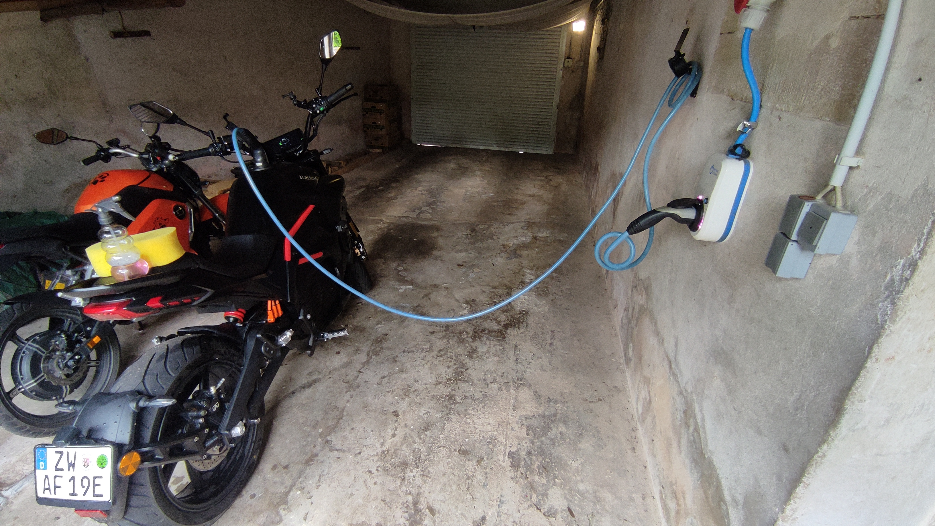

Sooo da steht Sie und nuckelt ihre 2,6kw :? Naja vielleicht ist das nur vorübergehend bis zum nächsten Werkstattbesuch 😊👍

Nachtrag nach 3 Stunden Ladezeit :!:
Die Alrendo hat 8kw/h nachgeladen. Das sind in meinem Fall von 15% -71%. Für den Anfang soll dass reichen aber später muss Alrendo nachlegen denn ich hab die Vermutung dass das Ladegerät noch gedrosselt ist. ;)
