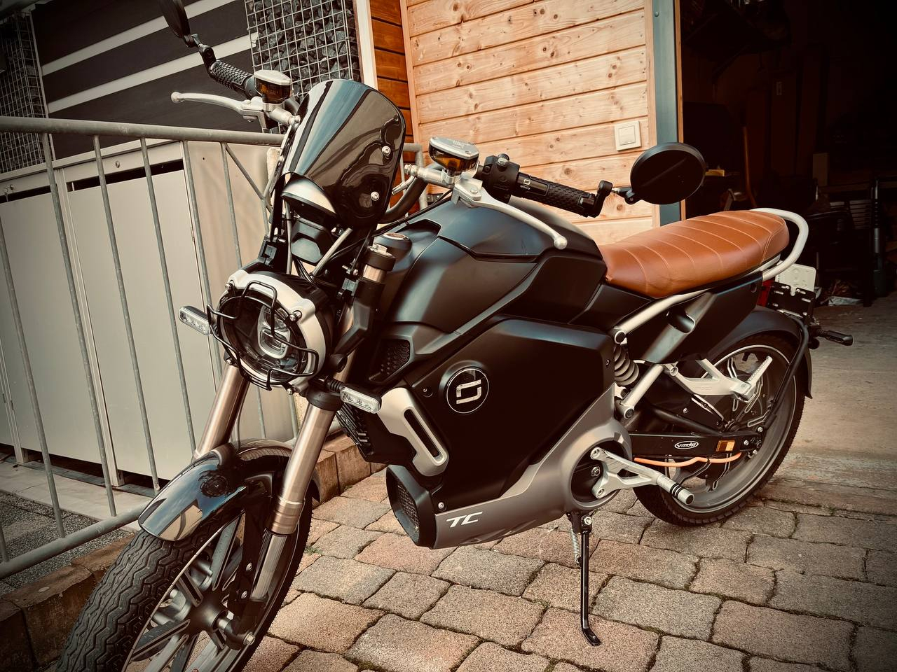

Dann will ich auch mal :)
Im Januar gebraucht gekauft und nun soweit umgebaut. Fehlt nur noch ein zweiter Akku.

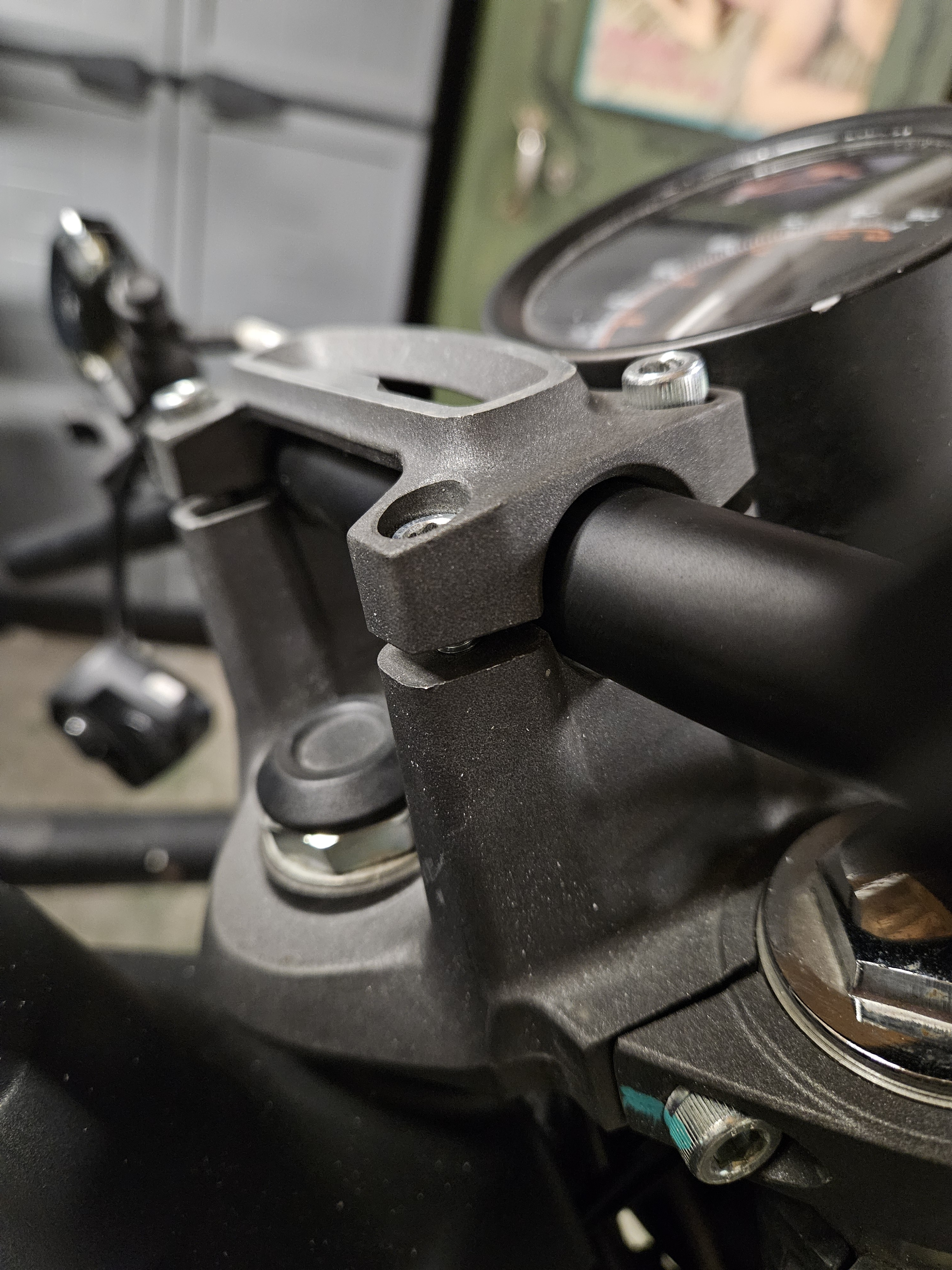

kl02 hat geschrieben: Fr 19. Okt 2018, 22:33 Will mich jetzt mal an den Austausch des Lenkers machen... kann mir jemand die Drehmomente nennen?
Gibt es sonst irgendwelche Besonderheiten die ich beachten sollte?
Ja Moinsen.
Also ich habe mir nen gängigen M Lenker bestellt in normalen 22mm. Habe jetzt gemerkt (hätte ich eigentlich schon an den Griffen merken müssen) das der Lenker dicker ist, und somit ja nicht auf die Halterung passt. Wie habt ihr das gemacht ?
Grüße aus der Hauptstadt

Ein Lenker mit 22 mm Durchmesser passt. Wenn die Griffe schon nicht passen, wurde dir wohl ein Lenker mit 25,4 mm (1 Zoll) Durchmesser verkauft.
Eventuell ist auch die Lackierung vom Lenker zu dick, dann einfach den Lack im Bereich der Klemmung mit einem Streifen Schleifleinen entfernen.
