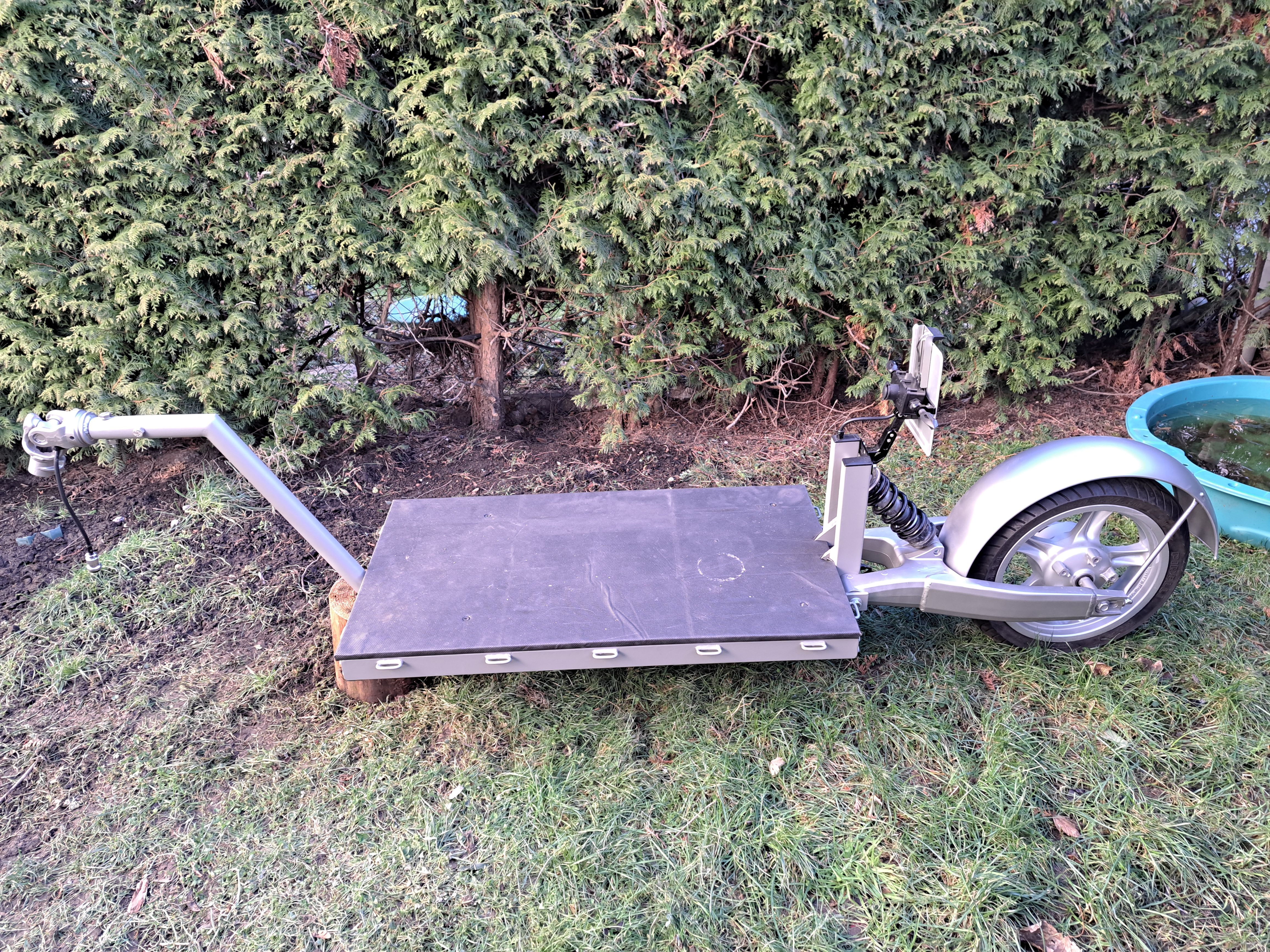

Echt krass was du da gebaut hast... und wie ich schon schrieb: Die "Bedenken" waren ja nicht als Kritik gemeint... in deinem ersten Post dazu konnte man (noch) nicht erahnen dass du das so "komplett" durchentwickelt und amtlich abnehmen lassen hast - umso krasser!Hebi hat geschrieben: Di 27. Jan 2026, 10:35 Also Kardangelenk kommt aus der Landwirtschaft, weil ich was solides wollte und
Angaben zur Belastungsgrenze für die Dekra brauchte.
Die Schwinge mit Achsen und das Federbein sind von einer Honda CB 600 F.
Das Rad von einem Roller Kymco 500 weil ich die selbe Rad und Reifengröße wie mein
Vorderrad haben wollte.
Gruß Uwe

Hallo liebe Gemeinde,
also mit Kritik oder Bedenken kann ich umgehen. Manchmal erfährt mann noch etwas woran mann nicht gedacht hat.
Ich habe mein Gefährt ja deshalb mal eingestellt um eure Meinung dazu zu erfahren.
Eigentlich bin ich ja nur auf den Gedanken gekommen so etwas zu bauen, weil mein Vater als ich Kleinkind war
einen Motorroller Troll mit einem einrädrigen Hänger hatte. Der hatte mich damals schon fasziniert.
Hier noch ein Bild mit der Radaufhängung.
Habe den ganzen Hänger übrigens standesgemäß in BMW Magellangrau umlackiert.
Gruß Uwe

Ist die Feder original von der CB 600? Die sieht bei dem Gewicht deutlich unterfordert aus. Mehr als knapp 150kg darf der ja nicht wiegen.
Da könnte man den Fahrkomfort von Wauwi vielleicht nochmal erhöhen.
Ist diese offene Konstruktion/Verkabelung hinter dem Kennzeichen so geblieben? Das könnte man mit einer Verkleidung aus 3D-Druck noch hübscher machen. Hinten am Schutzblech wie beim CE04 wäre für Kennzeichen und Beleuchtung keine Option gewesen?

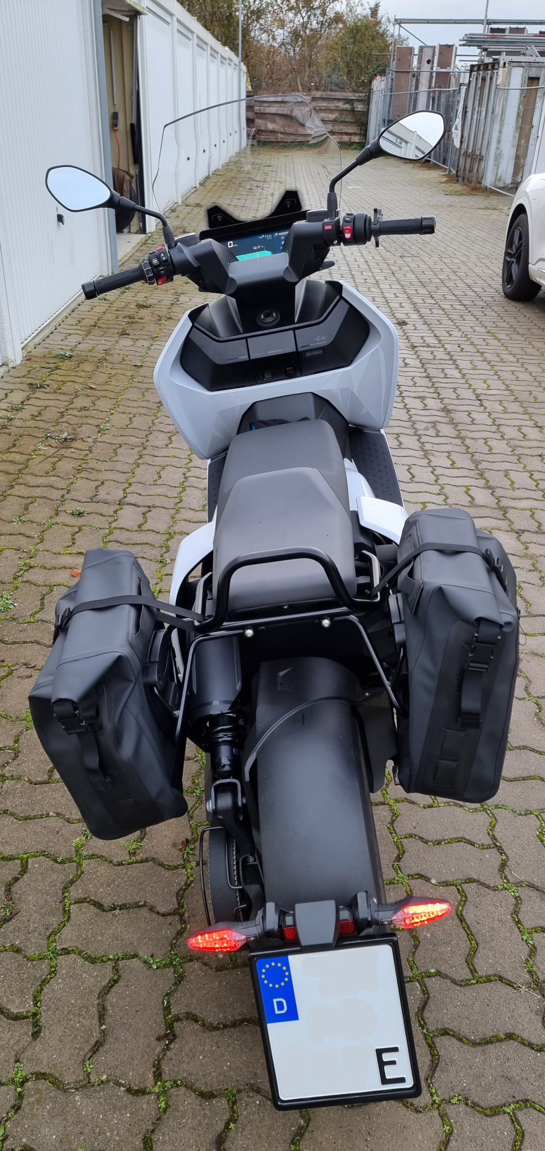

Wenn du für beide Seiten was suchst, haste dir mal diese Lösung angeschaut?Wizzibizzi hat geschrieben: Mo 26. Jan 2026, 13:29Freut mich wenn es geholfen hat! Ja, wenn ich die Tasche quasi dauerhaft am Fahrzeug lassen würde, hätte ich sie bestimmt auch behalten. Sie ist halt schon gut verarbeitet und gefällt mir ja sonst (ist definitiv auch die 99€ wert die du bezahlst)... aber wegen dieses geringen Abstands zur Verkleidung ist es eben auch nicht so ganz einfach, die Entriegelung mit den Fingern zu erreichen, und da ich die Tasche eben wirklich auch bei Ankunft am Ziel abnehmen möchte, wird das auf Dauer einfach zu fummelig sein. Deshalb geht sie halt schweren Herzens leider doch zurück. Wie gesagt, jetzt favorisiere ich erstmal die SW-Motech Legend Gear LC2, die ist insgesamt etwas schmaler und hat die Trägerplatte mittig montiert, so dass dann genug Abstand nach rechts gegeben sein wird.Alpenostrand hat geschrieben: Mo 26. Jan 2026, 13:18 Danke für deinen Bericht und die Fotos. In meinem Fall wäre mir der geringe Abstand zum Seitenverkleidungsteil egal, da die Tasche immer am Roller bleibt. Meine Laptoptasche passt ins Helmfach und wird dort transportiert. Die Metallschnalle würde ich demontieren, wenn die keine unmittelbare Funktion am Roller hat, bevor die an der Verkleidung schabt.
Sobald die Tasche geliefert ist, werde ich es probieren. Optisch gefällt sie mir auf deinen Bildern sehr gut, viel besser, als die aktuell montierte nineT Tasche. Auch ist der Verschluss der nineT Tasche etwas fummelig, das sieht bei der R18 Tasche weit besser aus. Bin gespannt, werde berichten.
Gruß, Wizzibizzi
Wizzibizzi
- Beiträge: 359
- Registriert: Fr 2. Jun 2023, 12:02
- PLZ: 1224*
- Wohnort: Berlin
Re: CE 04 Taschen, Koffer und Halterungen
Hallo Mr XKL,Mr XKL hat geschrieben: Mi 28. Jan 2026, 07:08
danke, das sieht auch interessant aus, welcher Hersteller bietet das an? Ich suche für mich allerdings nichts für beide Seiten - da sieht mir der CE04 dann zu sehr nach "Packesel" aus...
Mein aktueller Favorit ist inzwischen die SW-Motech Sysbag WP S mit der entsprechenden Aufnahmeplatte. Interessantes System, man kann theoretisch an diese Aufnahmeplatte auch mal eine andere Tasche dran verriemen. Aber die Sysbag finde ich allein wegen ihrer tatsächlich regenfesten Ausführung ganz gut, und die Größe ist zwar nicht üppig, sollte aber ausreichend sein um zumindest meinen Laptop und ein paar Utensilien verstauen zu können - darum geht's mir in der Hauptsache.
Gruß, Wizzibizzi

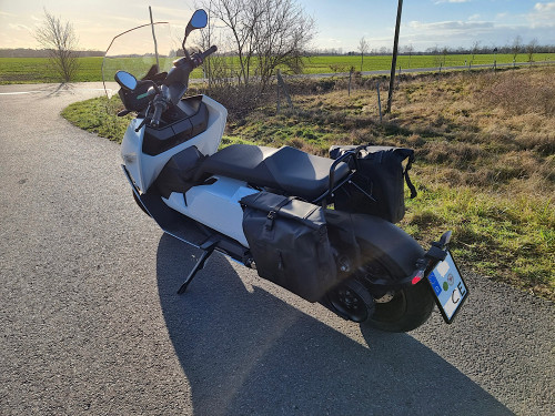

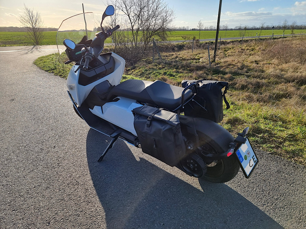

Ich habe den "Seitenkoffer Urban rechts" von SW Motch seit fast 3 Jahren im Einsatz und finde dieser passt optisch perfekt zum CE 04.
Er hat die baugleiche 3-Punkt - Aufnahme und passt damit an den BMW-Seitentaschenhalter. Bisher keine Beanstandungen aber er ist nicht wasserdicht. Daher ist der Koffer ab Werk mit einer wasserdichten Innentasche ausgestattet.
Material: ABS
Farbe: schwarz / schwarz
Maße: 38,0 x 23,0 x 36,0 cm
Gesamtgewicht: ca. 1,4 kg
Gesamtvolumen: 16,5 l
